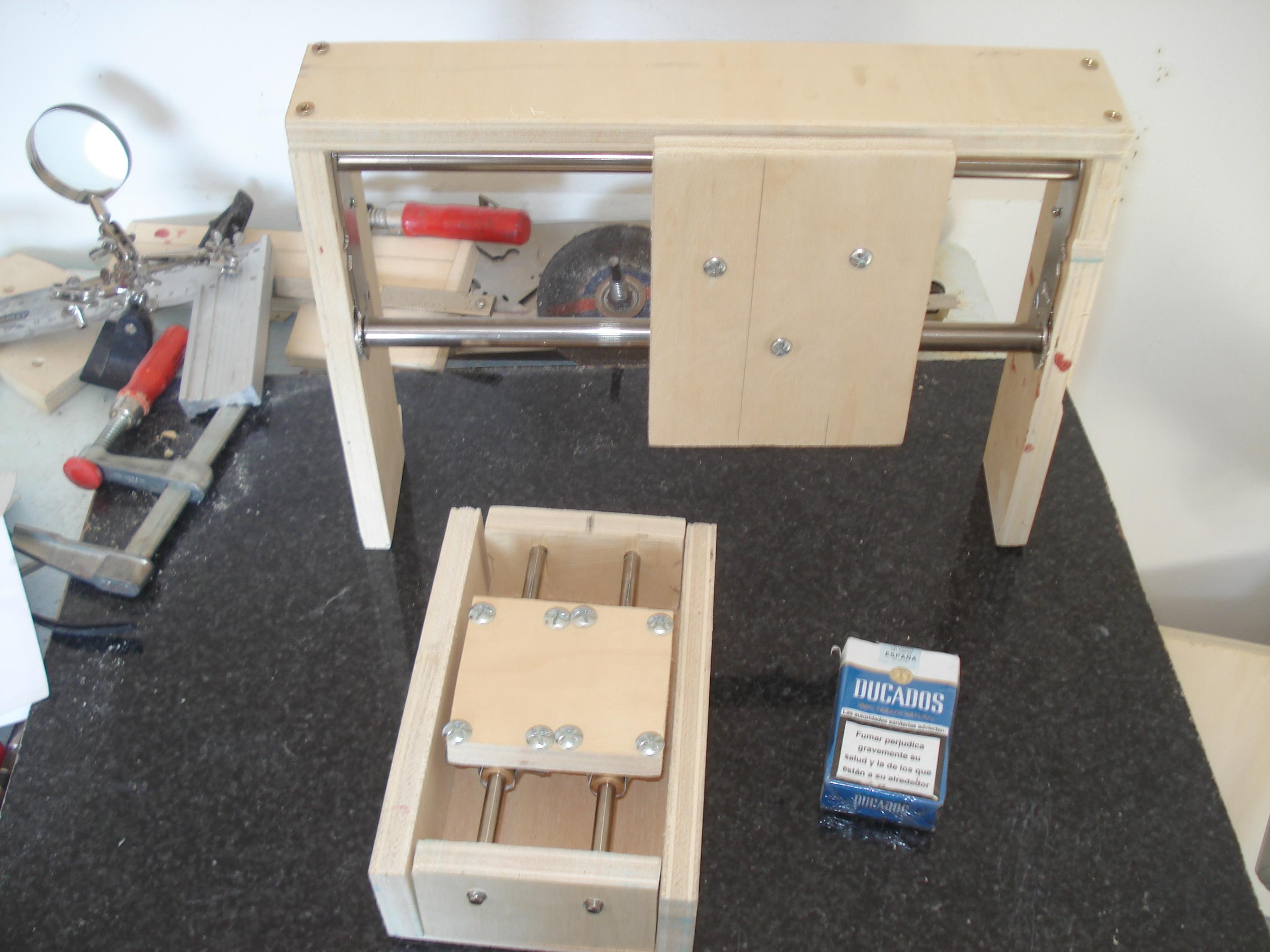

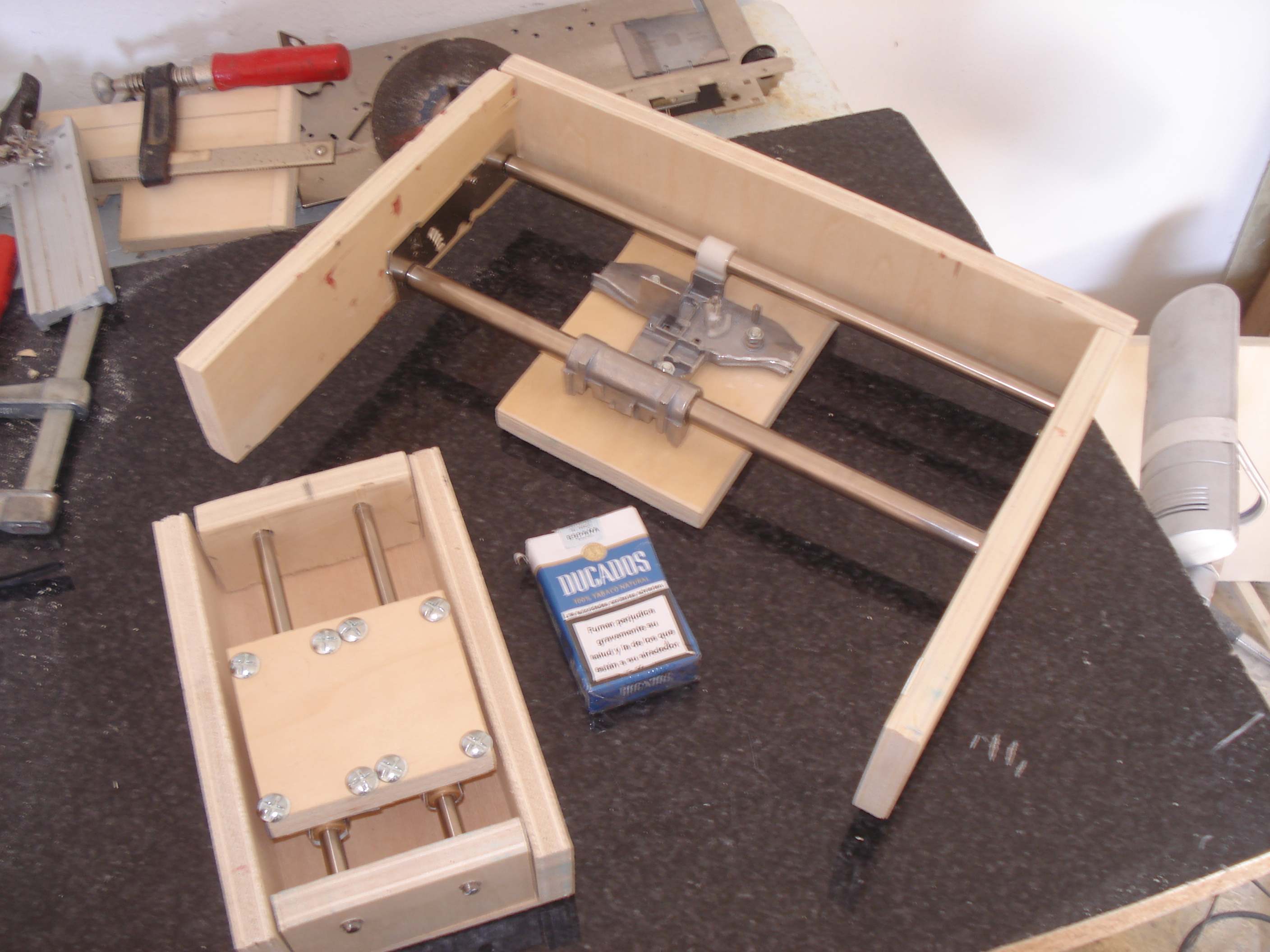

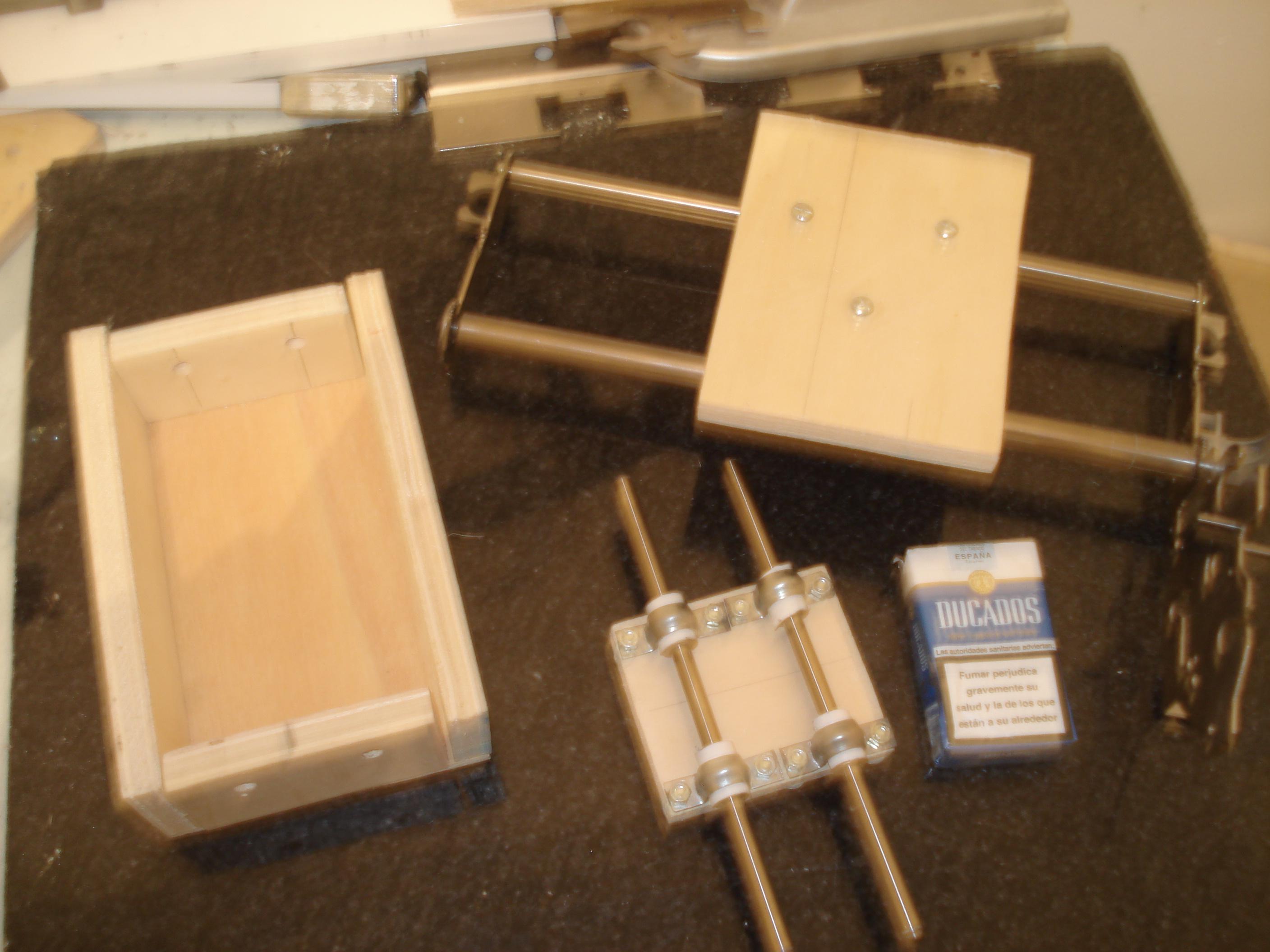

Re: Proyecto de CNC a partir de una impresora
Después de pensar como realizarla y utilizando las guías de impresora este es el resultado.
Veréis el eje z,x
Ya sé que soy un CHAPUZAS (por eso no construyo barcos) pero funciona , los casquillos se deslizan MUY BIEN.
Ya queda menos…………..jajajjaja
Veréis el eje z,x
Me he sorprendido gratamente, creo que puede funcionar.
Los casquillos son de teflon????.
