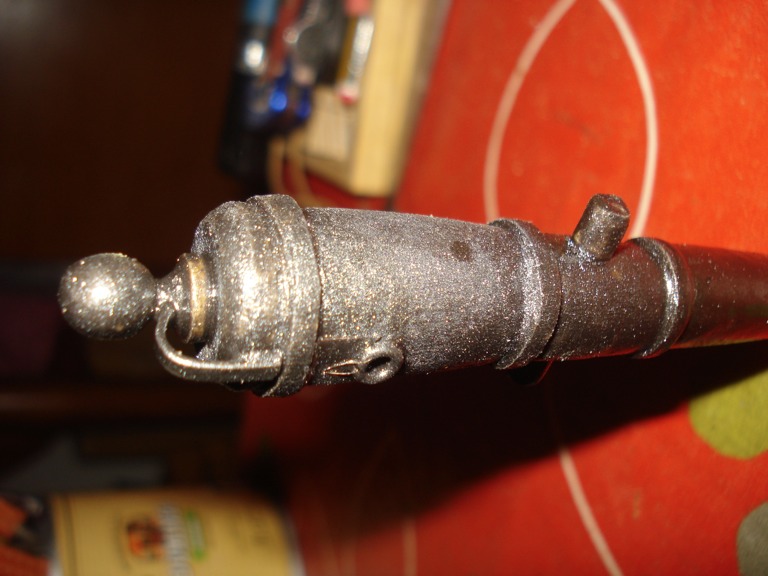

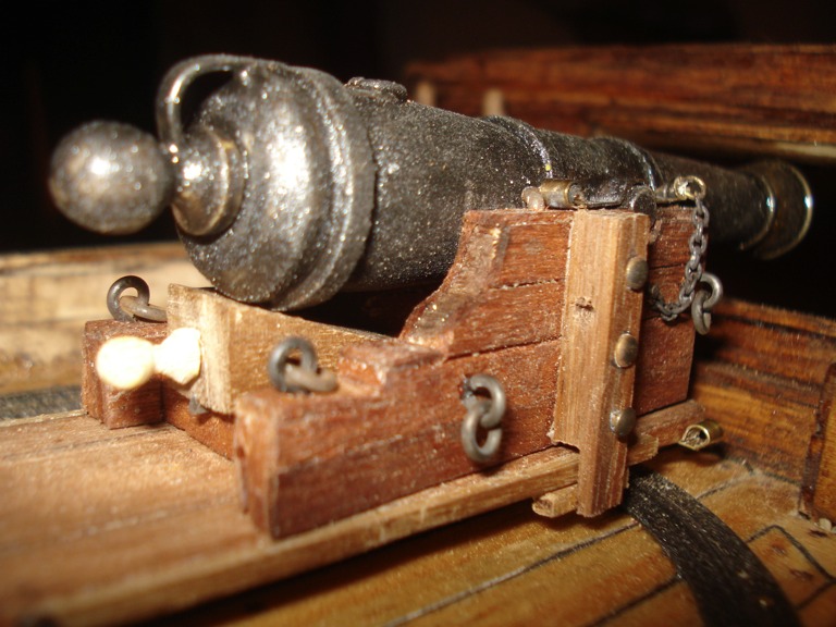

Hola Carlos, gracias por lo ánimos, para el acabado del cañon utilizo como siempre la pintura efecto forja que le da un aspecto metalizado. No queda mal. Un saludo

Hola Cani, te lo he repetido ya mil veces, no c que haces o que tienes, pero le das a tus modelos un aire de rusticidad, desgaaste, (no consigo la palabra apropiada) pero quedando con una apariencia tan real, que cualquiera que viera las fotos sin leer tu hilo diria que esta en el barco real, eres como un alquimista, convertiste ese cañon de madera en metal, je je je precioso, si no publicas de INMEDIATO la tecnica que usaste, no vuelvo a entrar a tu hilo.... je je je...

jajajaja gracias Gerardo. A veces los defectos se disimulan mejor dandole un aire rústico jajajajaja. Hay gente milimetrica y perfeccionista que trabaja de forma límpia y perfecta, y les quedan unos barcos preciosos "niquelados" que a mi me dan mucha envidia, pero es que yo soy un poco arrebatado y por mucho que lo intento me quedan así, mas sucios que limpios, mas rusticos que brillantes y mas desgastados que perfectamente milimetricos. no es una virtud amigo, solo es un defecto que me caracteriza y ya puestos, pues intento sacarle partido. Me encantaría hacer modelos limpios y perfectos para luego "ensuciarlos" o desgastarlos expresamente, pero mira me salen así. A veces mejor, a veces peor. La pintura efecto forja que utilizo es la de la foto no hay mas misterio, tiene particulas metalicas que le dan ese aire metalizado y rugoso. Un abrazo.

que bien cani, como la aplicas, no es tonta la pregunta, je je je, puede ser:
pincel o brocha como le decis alla..
aerografo o pistola
o hasta c puede sumergir en el pote y que escurra por gravedad...
y otros metodos, porque te queda muy pareja la pintura..
se puede diluir o :?: :?:

Hola gerardo, la pintura la aplico con pincel i le doy un par de capas para que cubra bien. Se puede diluir con aguarrás pero entonces cubre peor, quedan menos particulas metalizadas y el negro queda forma una capa más brillante. Cuanto mas espesa mejor.
Hola Pototo, recuerdo una técnica tuya en que le aplicabas grafito, la verdad es que no lo he probado, pues al tener la pintura particulas metalizadas ya se consigue el efecto del grafito pero como todavía me queda por realizar la segunda pieza probaré a ver el resultado. Supongo que el grafito se le añade cuando la pintura todavia esta fresca para que se adhiera ¿no?

Que tal Cani, el grafito que menciona Pototo yo lo he utilizado en varias ocasiones (por ejemplo en los cañones del cutter), primero pinto la pieza en negro mate y cuando la pintura esta en grado de mordiente aplico el polvo de grafito frotandolo con los dedos, si utilizas pintura acrilica lo puedes aplicar aunque esta ya este seca.
