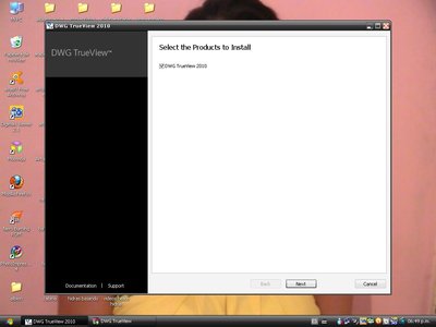

Hola Juan, ya tengo los planos que me enviaste, trate de bajar el programa del enlace que dejaste y luego de tres horas y un pelin mas, me quedo la pantalla asi, no c que paso, luego con mas tiempo vuelvo a intentar bajar el programa y miro los planos y te digo que tal me salieron..
Saludos y gracias... :wink: :wink: :wink:

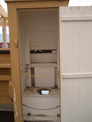

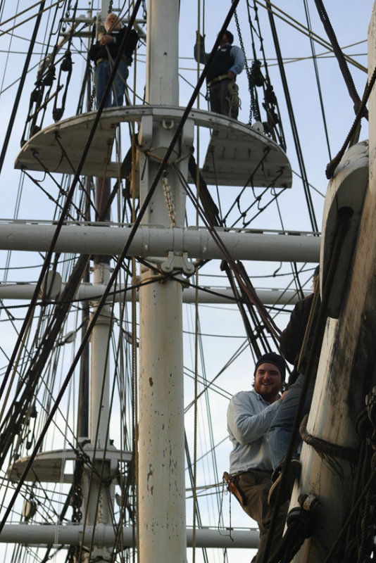

Otro sí: he podido confirmar la existencia real de la letrina en cubierta, según esta foto del modelo reconstruido en Seaport.

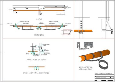

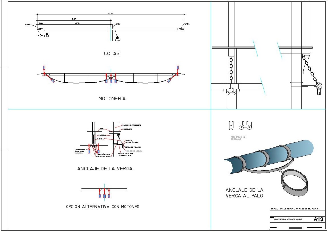

Este es el plano de la verga del mayor. La característica más importante de esta verga es la pieza metálica de anclaje al palo, que la mantiene semi-fija, y tiene un movimiento pivotante alrededor del eje de la pieza. Este detalle aparece muy claro en el Mondfeld , pag.313 y en la foto del barco real reconstruido (aunque la foto contempla de verga de trinquete, pero tiene la misma maniobra).
Buen fin de semana a todos,
Juan

El mismo plano anterior de la verga de mayor, cambiando fondos, colores, etc. Además se han añadido los botalones de las velas volantes.

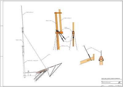

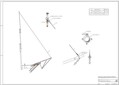

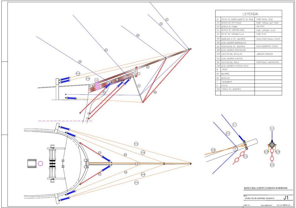

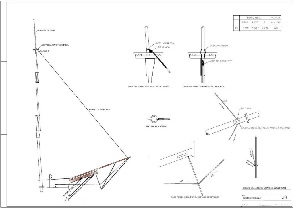

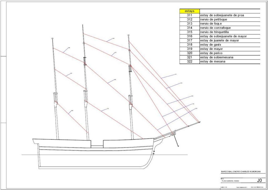

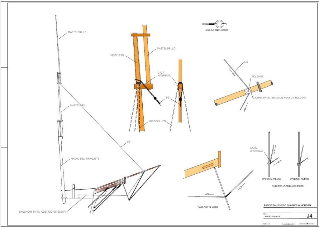

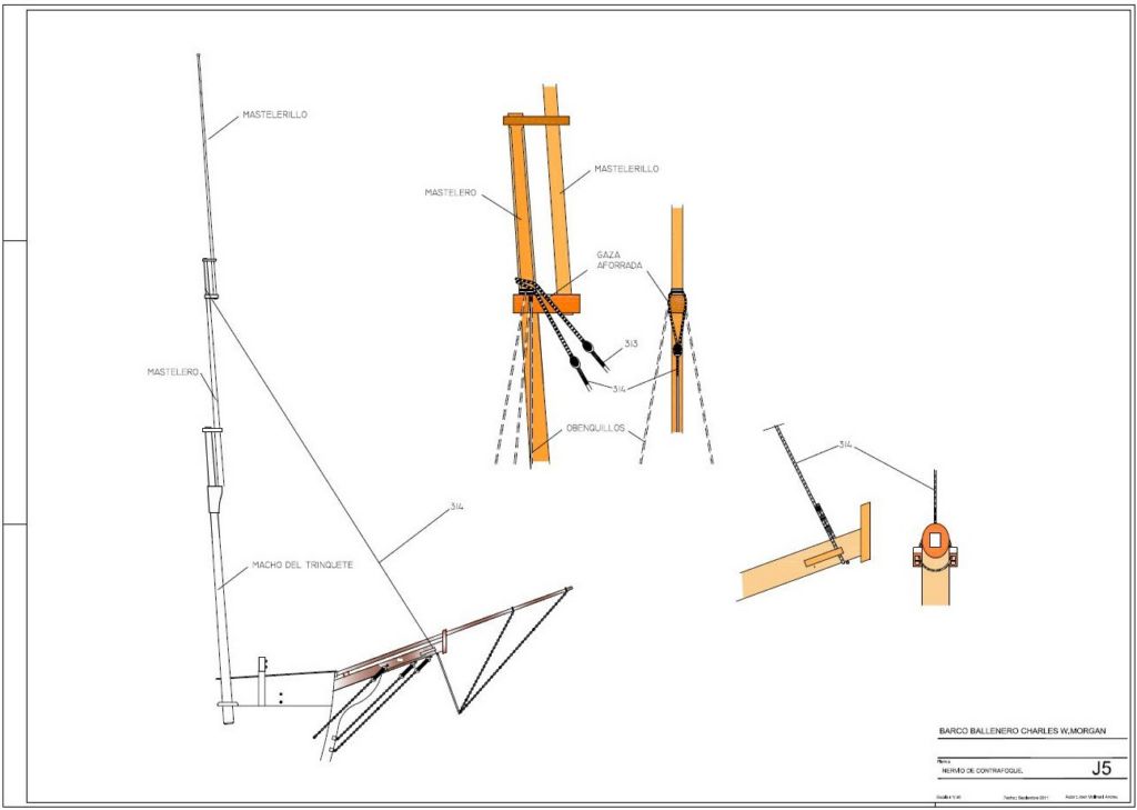

Después de un cierto tiempo dedicado a los planos del cutter de Gerardo Navarro, he vuelto a retomar los planos del ballenero. Aquí os presento en imágenes y en pdf los primeros planos de la jarcia dedicados a los estays de proa.
¡No me queda "na" para empezar a hacer serrín...! :twisted:
J0 plano general_estays.pdf

J3 nervio_petifoque_312.pdf
(341.31 KiB) Descargado 188 veces
J4 nervio_foque_313.pdf
(338.48 KiB) Descargado 171 veces
J5 nervio_contrafoque_314.pdf
(313.95 KiB) Descargado 184 veces
