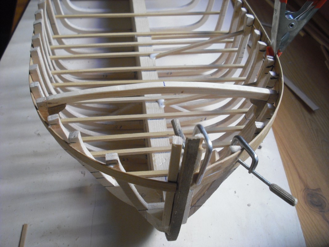

Hola Cani,y a todos los que se interesaron por el Francisco Montenegro,igual os debo una explicacion por que no he aparecido ultimamente.Haber,creo que dije en un hilo que no pude conseguir los planos del barco,(no ostante recibi un correo de la jefa del puerto de Huelva,diciendome que va investigar sobre ello),por otro lado toda la informacion que hay sobre el barco es la que esta en el foro,no hay mas.Yo decidi de empezar el proyecto con lo que habia,es decir,los dos planos del barco mas la caja de cuadernas que Don Jose amablemente se molesto en sacar con un medio casco,el cual esta a disposicion de todo aquel que lo quiera ver y unas 250 fotos que le hice a la maqueta en Huelva.Por circunstancias laborables ahora dispongo de muy poco tiempo para hacer el proyecto,pero lo voy haciendo muy poco a poco y ya comente que en cuanto lo tubiera algo adelantado colgaria un hilo.Eso es todo compañeros si teneis alguna duda o quereis alguna foto del barco solo teneis que decirmelo.Os adelanto una foto,un saludo....

Hola Cani y Gerardo,la caja de cuadernas esta en el hilo que puso Don Jose de como sacar las cuadernas con un medio casco,yo lo que hice fue rescatar esa foto y la imprimi y luego la amplias a la escala que tu veas.Si no recuerdo mal yo la escala con la que estoy trabajando el barco es 1,40,me sale una eslora de 1metro y 5 centimetros y de manga unos 28ctms y medio aproximadamente.De todas maneras haber si tengo un rato y os mando las cuadernas ya sacadas.Actualmente estoy acabando de forrar el casco,y cuando lo tenga rematado os colocare un hilo del paso a paso y espero que os guste,un saludo.....

Me he fijado que en las fotos que pones, empezaste el forrado del casco, sin lijar las cuadernas, pues así no asienta el forro, las 4 primeras cuadernas si te fijas veras que solamente tocan las tracas en la arista pero no en toda su longitud. Es preferible perder ahora un poco de tiempo en el asiento que lo ganaras despues en el forro.

Tienes mucha razon en eso, pero solo era provisional con un punto de cola,era para trazar y ver como quedaba.Si te fijas en el lado derecho veras que esta solo con las pinzas y los sargentos.Un saludo y gracias de todas formas.
