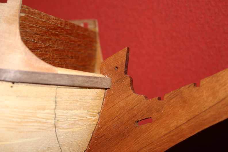

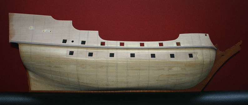

bien, el primer cintón ya quedó pegado en su sitio.
usé las indicaciones que escuché aquí en el foro y que me sirvieron mucho.
Primero me hice un "Mojador de tracas"... Un tubo de 80 cm al que le puse un pedazo de bolsa en un extremo asegurado con una banda de caucho para que no se salga el agua que llené hasta el borde (casi). Para que la traca quede completamente sumergida la empujé con un palito que sostube al borde con un gancho de tender ropa.
2 horas en remojo.
Mientras, hice un agujero rectangular en la roda (creo que así se llama la parte de madera que sigue a la quilla hacia la proa) para meter la punta del cintón y no tener que lidiar con ella levantándose....
Luego, comencé a doblar de a poco, regresando a cada rato para lograr doblar sin que se rompiera... una vez doblada la primera parte, el resto fue cosa de colocar chinches en los bordes para sostener y dejar secar una hora más. luego, cola blanca y presión a todo lo largo de la placa con ganchos y prensas y listo.
van las fotos. la siguiente (y subsiguientes) las coloco de la misma forma, una vez metidas las tracas adyacentes para seguir la misma línea.
van las fotos.
Muchas gracias por los consejos y el apoyo a todos
2 horas en remojo.
van las fotos.

Perfecto Juan, quedo muy bien, la perforación que hiciste en la roda para apoyar el cintón es justo la función del alferiz. El alferiz es una ranura o canal que se practica en la roda a lo largo de la linea donde se apoyan las tracas para evitar que se levanten.
Manuel
Manuel

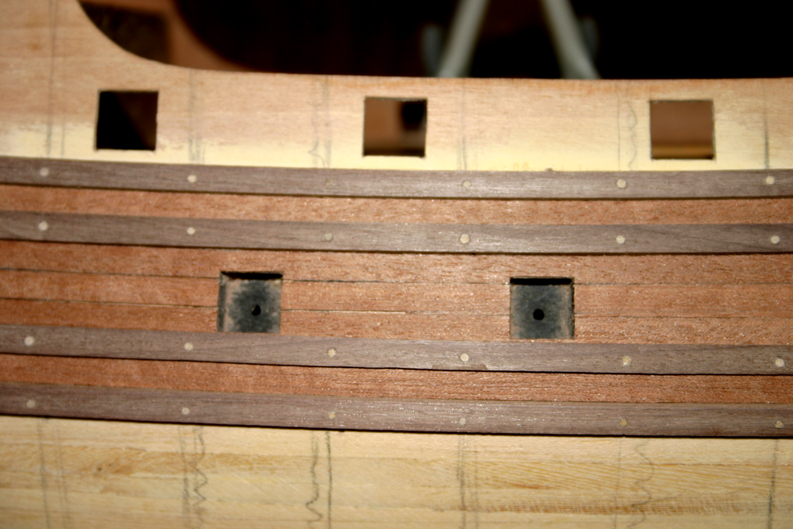

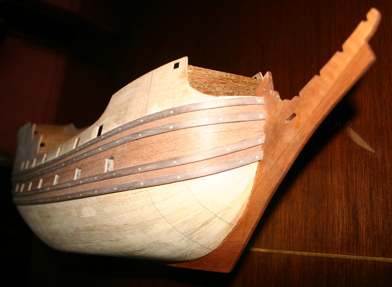

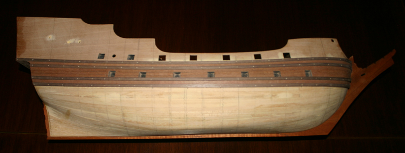

Listos los cintones de un lado.
me tocó hacer un poco de trampa para librar las troneras de la fila de abajo. es decir, tuve que incluir media traca para que los dos cintones quedaran paralelos a la parte superior e inferior de las troneras.
no es lo ideal, pero la otra habría sido rehacer las troneras y modificar todo.... Buen aprendizaje para la próxima vez. de todas maneras, hasta aqií voy quedando decenteamente satisfecho con el resultado.
Aún no he aceitado nada de esto, por lo que espero que el contraste mejore mucho más en cuanto lo haga. los cintones tienen ya sus tree nails. esta semana espero poner los dos cintones que faltan al otro lado y con eso podré arrancar a poner tracas sobre el casco para ver si algún día lo dejo listo.
dejo unas fotos a ver qué les parece. se aceptan críticas, sugerencias y opiniones.

Se ve muy bien, pero en la foto primera, el cintón está muy cerca de los huecos de las troneras... ¿Ya te cabrá luego el marco?
A parte de eso , se ve muy bien el trabajo.
Adelante con ello.
SAludos
Adelante con ello.
SAludos

Re: APÓSTOL FELIPE OCCRE
efectivamente carlosys!!! la viste al vuelo!
ni modo, seguí la línea de las troneras de arriba (afortunadamente, pues esas son imposibles de mover) y al bajar, con tracas que obviamente corren paralelas al cintón superior pues van canto con canto.... llegue sin estar paralelo. ahora me tocará subir el borde superior de las troneras inferiores para "paralelizarlas" con el cinton inferior.
no creo que se note demasiado si tu no dices nada y yo no cuento!!!!
Al menos se ve simétrico... falta lija, aceite y laca... bueno, además de otra montaña de cosas, pero estas ya quedaron puestas.

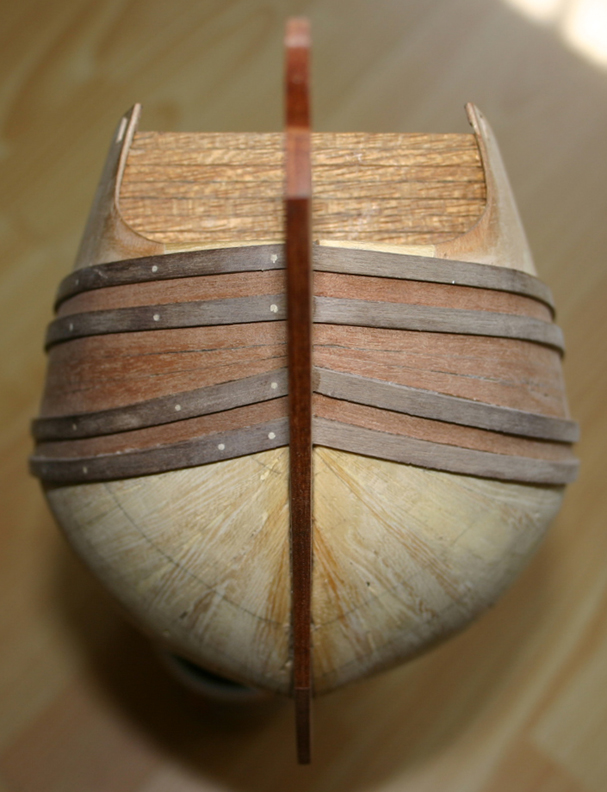

- josezerzo
- Mensajes: 1561
- Ubicación: España, Madrid
Hola el trabajo lo llevas muy bien, se ve que es un trabajo bien hecho y no como yo que soy muchas veces un poco chapuzas, solo decirte que los dos cintones superiores están bien pero los inferiores, no veo correcto esa inclinación al unirse en la roda.
