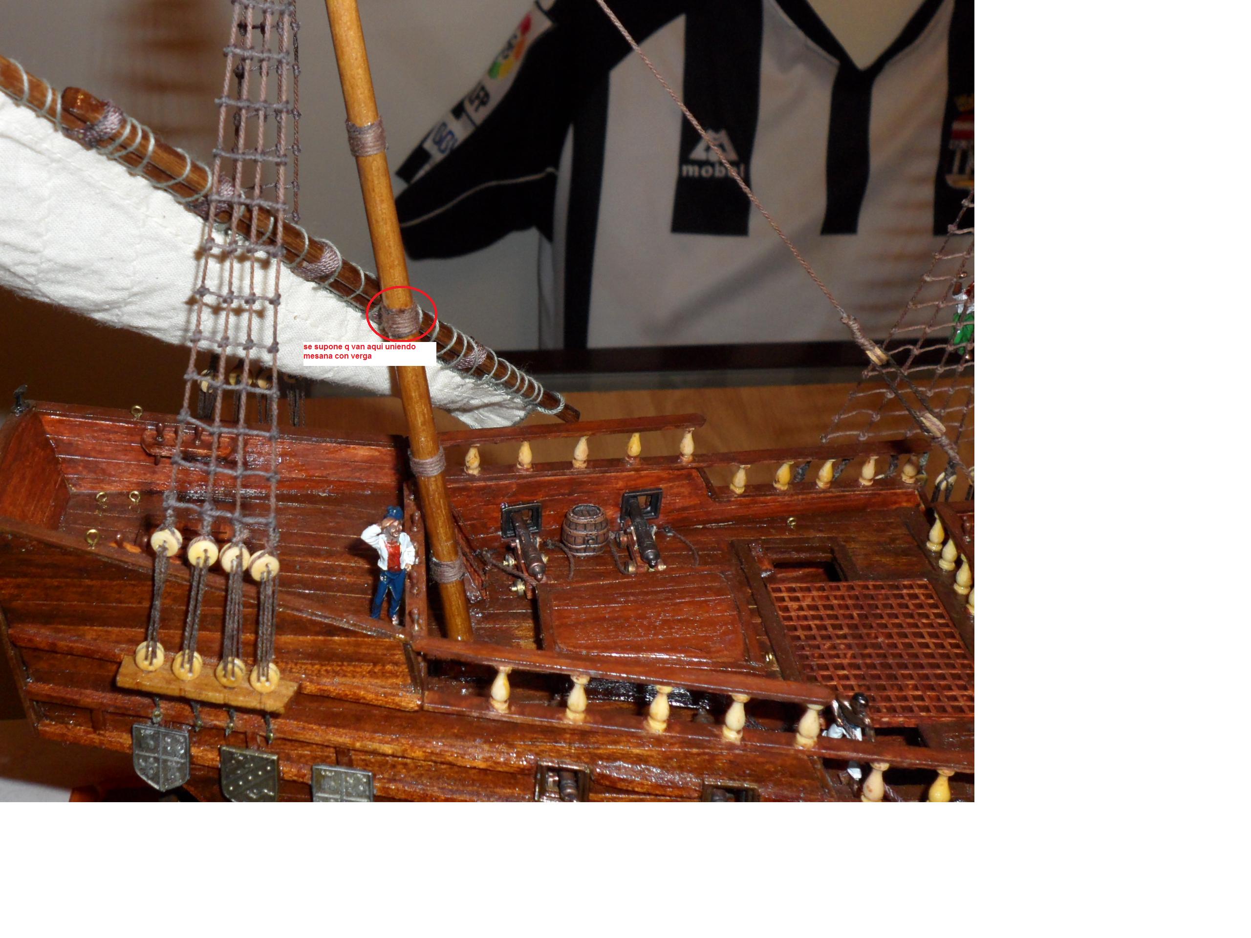

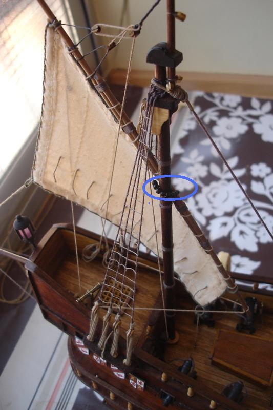

gracias a todos,la verdad q animo no me falta,una duda..que son los vertelles?se supone segun el despieze q debo tener 30 piezas de 3mm de vidrio y son las q unen el palo mesana con su respectiva verga...

Mensaje por chichocartagena »
ya macho estos son los que tengo aunque hay mas de treinta y no me llegan para abrazar la verga y mesana deberian ser mas grandes no?he pensado en comprar en los chinos de esos q hay para hacer pulseras pero un poco mas grandes porq ya probe y no m llegan gracias tio

Hola compañero espera antes de comprar o romper un pulsera a tu señora, en la vela latina sólo hay vertellos pero en las otras van mezclados vertellos y liebres, por eso mira si tienes suficiente.

chichocartagena escribió:ya macho estos son los que tengo aunque hay mas de treinta y no me llegan para abrazar la verga y mesana deberian ser mas grandes no?he pensado en comprar en los chinos de esos q hay para hacer pulseras pero un poco mas grandes porq ya probe y no m llegan gracias tio
Que tal Chicho, mencionas que no te alcanzan para abrazar la "verga y el mesana", pero los vestellos solo abrazan el palo, la entena o verga no, no tengo ilustración a la mano pero la subo más tarde.

no puede ser tiene q coger a ls 2 no? ademasvls mios son mas pequeño q el modelo de jose grrrrrrrrrrrrrr me qeda naaaaaaaaaaaa

Esta claro en cada Kit, Artesania Latina reparte lo que quiere, en el mio tenia vertellos y liebres de sobra para todas las velas en el tuyo seguro que al ser anterior han metido menos o se piensan que los puedes hacer de otra manera.

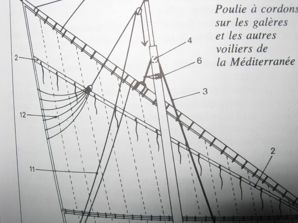

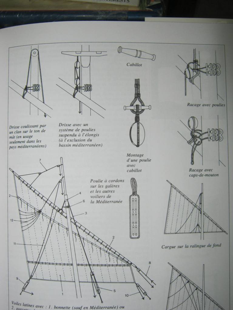

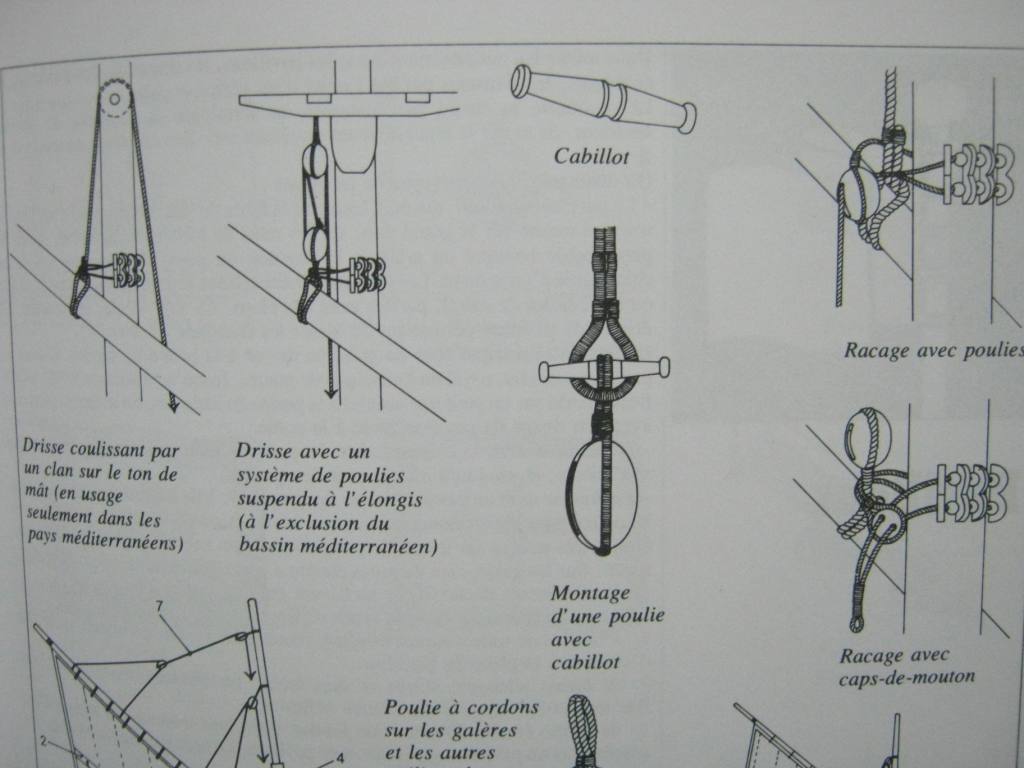

Que tal Chicho, en efecto, los vestellos son parte del racamento que sujeta la entena de la vela latina al mastil, pero estos solo abrazan el palo y no la entena, esto es porque su función era que el cabo de sujeción pudiera "rodar" por el palo al subir o bajar la entena. Te adjunto estas ilustraciones tomadas del Mondfel.
PAGINA COMPLETA DEL MONDFEL RESPECTO AL RACAMENTO DE VELA LATINA EN BARCOS DE CRUZ
VELA LATINA DONDE SE OBSERVAN LOS VESTELLOS ALREDEDOR DEL PALO SEÑALADOS CON EL NUMERO 6
DETALLE DE RACAMENTOS DE LATINA
