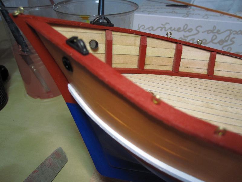

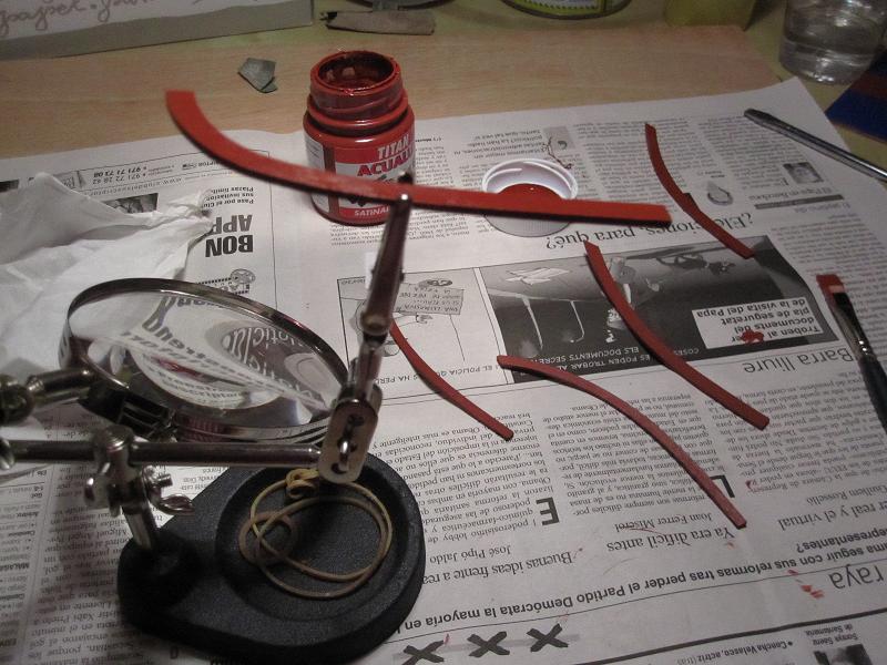

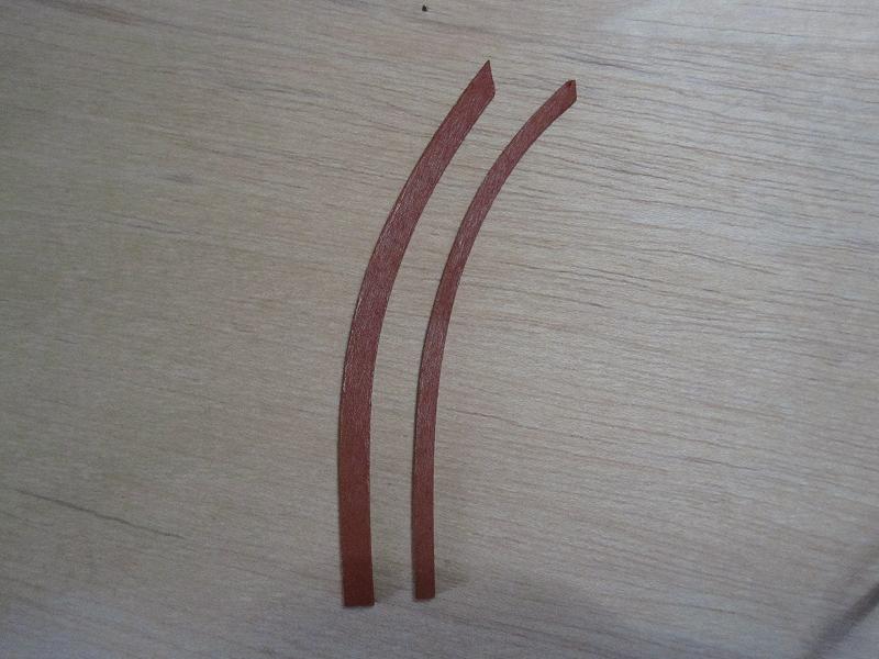

Trancaniles, barraganetes y tapas de regala. (Me leo a mi mismo y no me reconozco. Hace dos meses podia decir que no habia oido estas palabras en mi vida
Para mi ha quedado totalmente probado que es mucho mejor pintar las piezas antes de ponerlas que no una vez puestas. Es question de precision. La cinta de carrocero ha demostrado no ser muy eficiente en estas dimensiones en las que nos movemos y en las que pasarte medio milimetro se nota, y pasarte un milimetro es una chapuza.

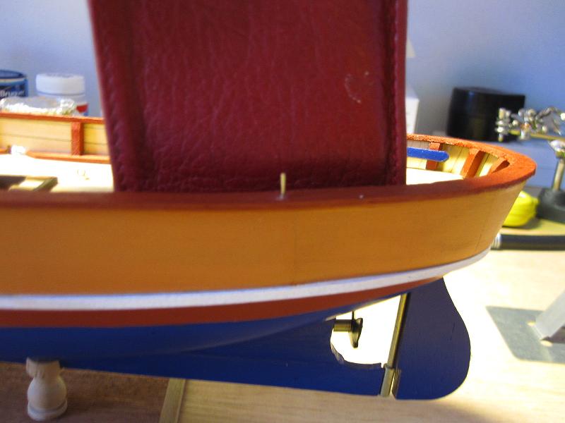

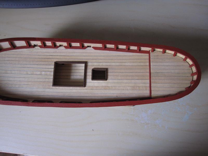

Empezaré colocando los trancaniles. En esta imagen en la que los he colocado sobre lo que seria el plano de la cubierta se ve que encajan perfectamente.
Pero luego, cuando los coloco sobre la cubierta, parece ser que los de AL se han olvidado de la brusca y el arrufo y resulta que no encajan tanto. Habrá que ajustar un poco.

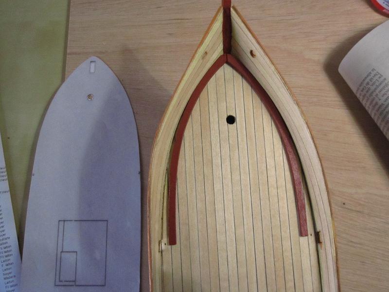

Despues tenemos la tapa de regala, que como se ve aquí la han hecho igual que el trancanil pero mas ancho. El error aquí es mucho mas serio porque eso supone pensar que la parte superior de la amura es totalmente paralela al borde de la cubierta... no se en que estaban pensando estos de AL...
Esta pieza es inutil.

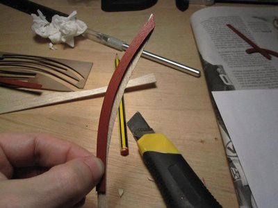

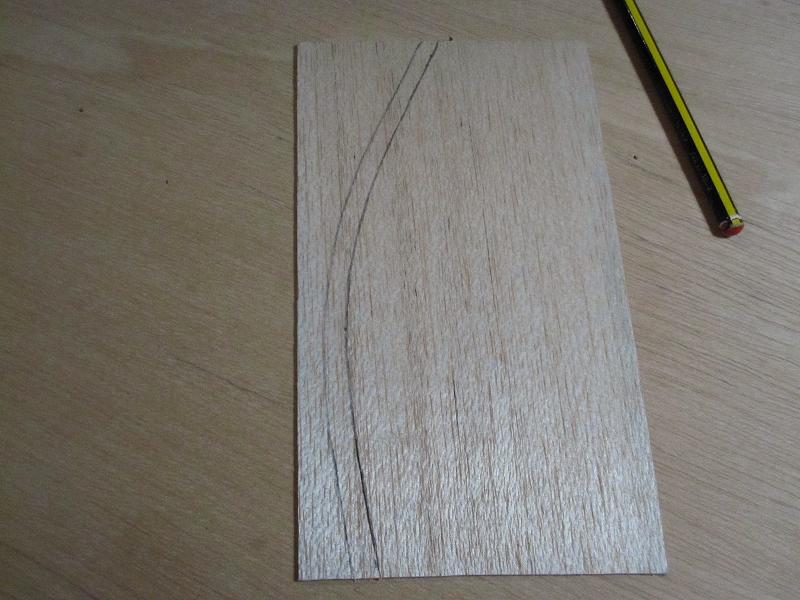

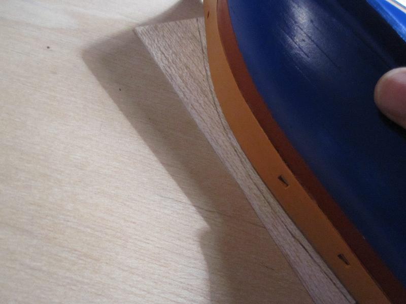

El caso es que me he puesto a pensar como podria solucionar este pequeño problema y com la tapa regala no admite ninguna flexibilidad pues he decidido hacerla de nuevo. Lo he considerado un pequeño desafio... nada comparado con lo que tendré que hacer cuando haga un barco desde plano! 8)

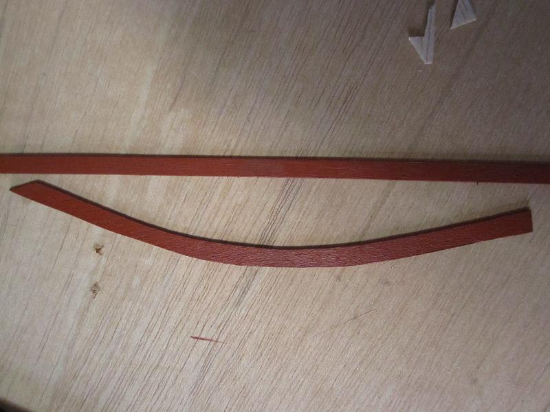

Necesitaba madera de 1.5 mm de ancho. En la carpinteria tienen contrachapado a partir de 3 mm, y en la tienda de modelismo tienen de 0.6, 1.2 o 2 mm (y mas)... así que me he decidido por comprar una lamina de madera de balsa, que sí media 1.5 mm.
Para diseñar las tapas sobre la madera habia pensado en un principio usar toda la tecnologia a mi alcance: camara de fotos, escaner, photoshop, impresora, internet, rayos laser, satelites, etc...
Pero al final me he decidido por un metodo pionero, que consiste en... poner el barco encima de la tabla de balsa!...(supongo que esto no se podria hacer con el Correillo La Palma, pero alguna ventaja tienen que tener los barcos pequeños!
Aquí se puede ver como queda sobre la madera de balsa para ser cortada fácilmente con un cutter, y tambien apreciamos la diferencia con la original.

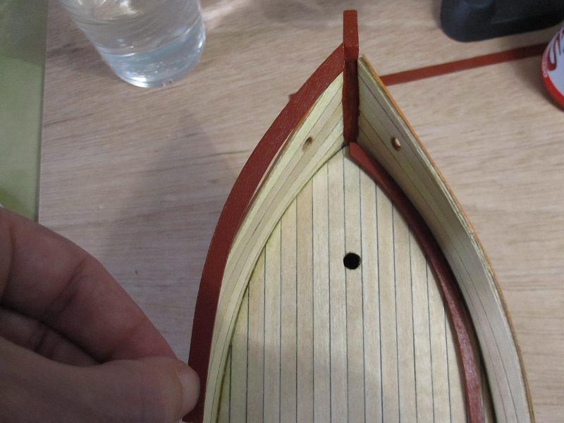

La tapa de regala de proa enlaza con la tapa de regala de las bandas. Estas son del material original, nogal, y me preocupaba que al ser madera disintas se notase la textura. La verdad es que despues de pintadas apenas se nota.
Y este es el resultado final. Gracias por haber llegado hasta aquí y saludos.

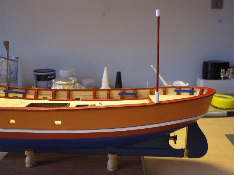

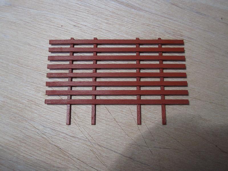

seguimos con mas detalles de cubierta:

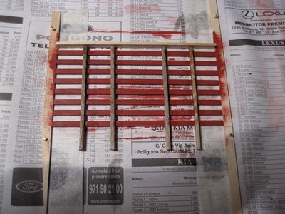

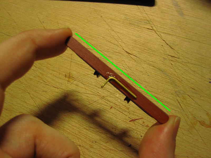

siguiendo con la tapa de regala, me di cuenta de que las amuras, en su parte central hace un poco de curva, y la pieza que viene en el kit es un liston totalmente recto, así que ya que habia hecho lo difícil, que era la proa, no costaria tanto hacer los laterales, y ya que estaba, pues hacia la popa tambien de una vez. el corte del cutter no es tan perfecto como seria el laser de fábrica, pero esta imperfeccion lo hace un poquito mas real, para mi...

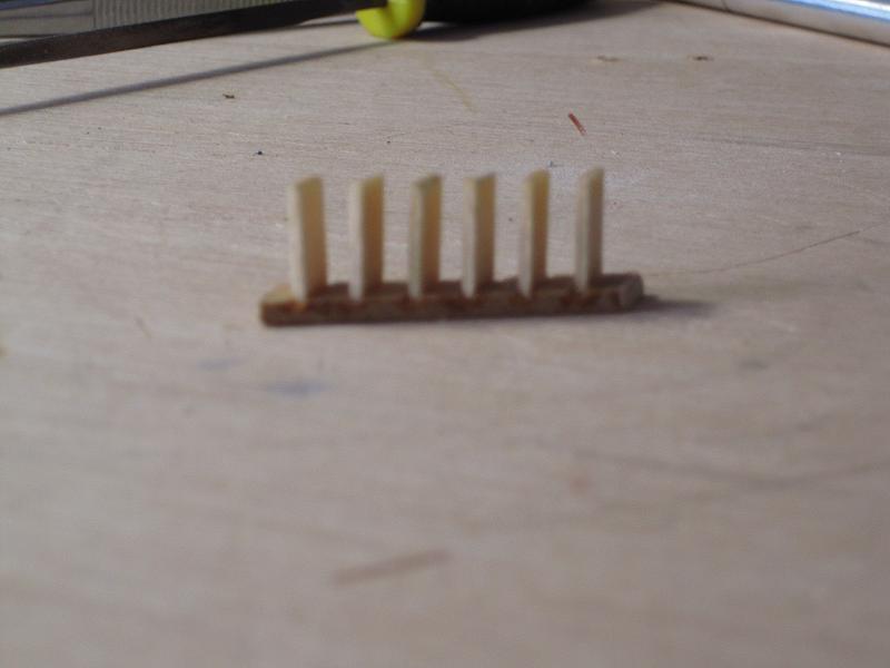

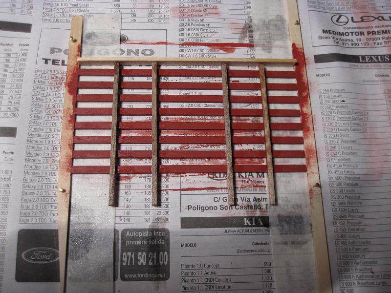

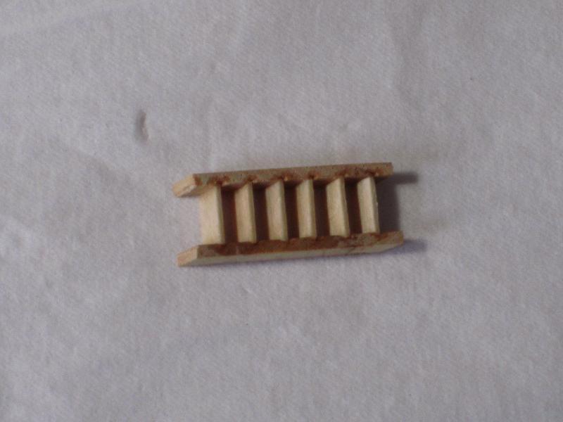

despues viene la escalerita para bajar a los camastros, cada peldaño es de un cm de ancho. Con estas dimensiones un error de un milimetro se nota muchísimo. Hay que asegurarse que todos son iguales antes de pegar nada.
luego para los soportes de las cajas, como tambien habia que hilar fino en cuanto a la longitud y separacion de los listones, me construí este pequeño "andamio" clavando dos tracas paralelas separadas 10cm (longitud del tramo) y a cada lado puse un poco de cinta de carrocero con la parte de cola hacia arriba, y pegada al periodico con un poco de pegamento normal. La cola de esta cinta pega lo suficiente para que no se mueva, pero que una vez terminado puedo despegar con facilidad.
Tambien he puesto algunos detalles de la proa y los cancamos.
y de momento estoy con las puertas de arrastre. Las he forrado con el material que viene en el kit, forro de sapelli, para luego pintarlo. Así se nota la textura de fondo, como si fuesen tablones rugosos...
todavia tengo que ponerles algunos detalles y pintarlos, como por ejemplo los tiradores, que los pintaré de azul, como el casco...
seguiré informado... gracias por vuestros comentarios de ánimo y saludos.

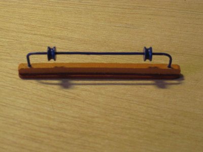

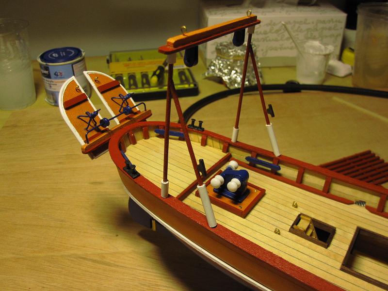

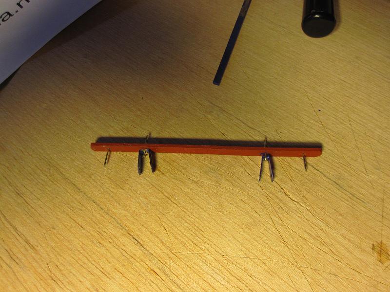

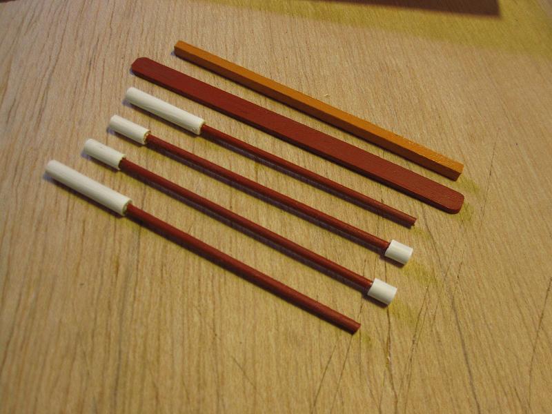

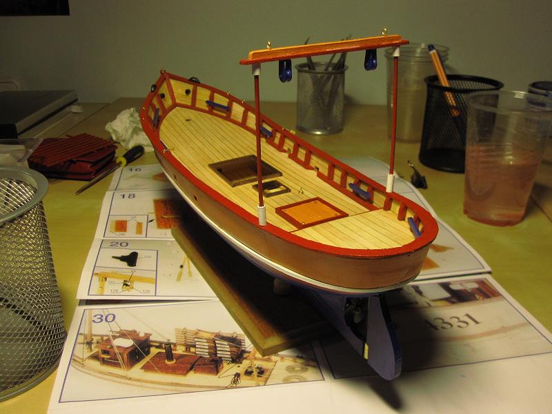

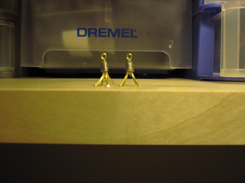

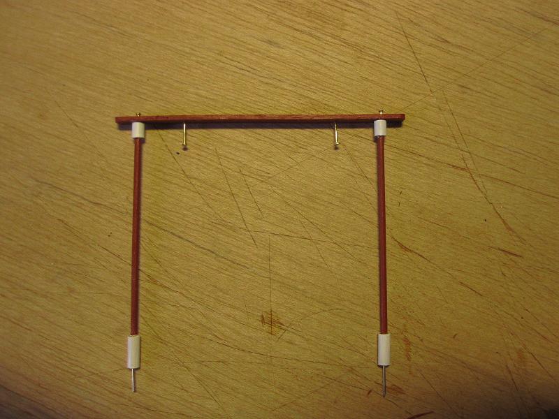

Vamos con el puente grua. Estas son las piezas:
pintar el laton es un poco rollo... necesita varias pasadas y hay que ser muy uniforme o se notan las pinceladas...
Para engancharlas con un poco mas de fuerza que la poca que proporciona la cola en una base de 4 mm de diametro se me ha ocurrido hacer como con los muebles de ikea... meter palos en las uniones para reforzar la estructura.

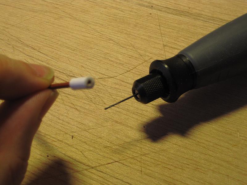

Primero taladramos la base del soporte del puente grua (taladro 0.75mm):
despues insertamos un clavo sin cabeza en la amura. Esto lo he hecho taladrando, ya que con el martillo era complicado, dada la poca base de apoyo...
compruebo que queda bien:
Esta es una imagen de la estructura. Los clavos del centro son para enganchar las poleas:
luego se corta la parte de clavo que sobresale y se lima, para que cuando ponga el refuerzo esté liso y se acople bien.
Así es como queda pintado.... falta poner los laterales, aunque no haran ninguna fuerza, su papel será solo estético, ya que el puente esta bastante fuerte con los clavos que he insertado.
pintar las piezas es muy laborioso. Si no tuviese que pintar ya casi tendria el barco terminado, pero la pintura exige mucho tiempo, varias pasadas, esperar a que seque, retoques...
Saludos!!

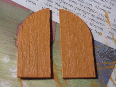

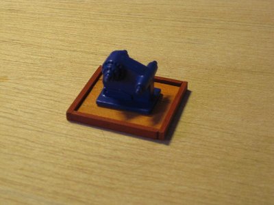

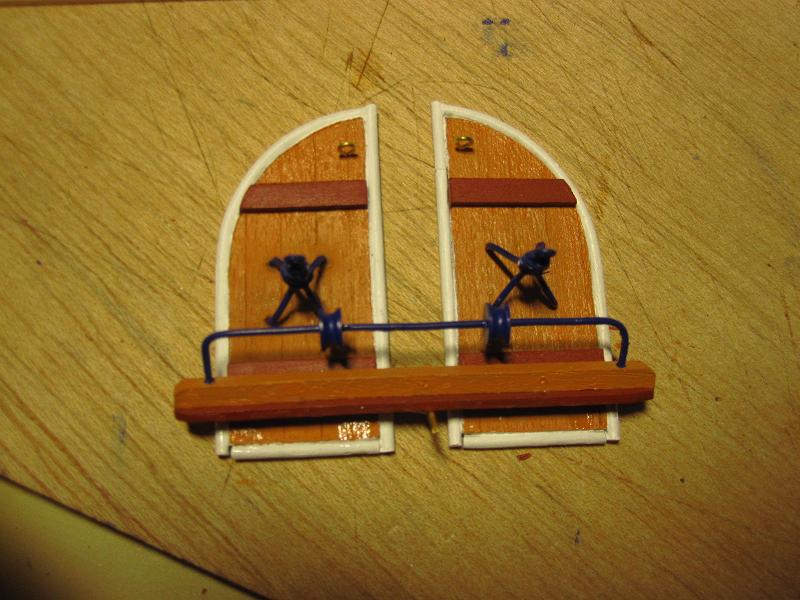

Vamos con las puertas de arrastre:
aquí muestro el motor pintado con su soporte:
y estas son la puertas terminadas:
este es el soporte transversal que sujeta las puertas:
este soporte debe de estar unido por una parte a las dos puertas y por la otra al casco del barco. En el primer caso debemos biselar el lateral indicado en verde, que es la superficie de contacto con la puertas, para que estas tengan la inclinacion adecuada. En el segundo caso haremos un agujero de 1mm en la popa del barco y colocaremos un pedazo de hilo de laton del mismo grosor en la base del soporte, y cuyo extremo insertaremos en el agujero. Luego una gota de ciano hará que quede firme.
así queda el conjunto:
y así se ve la popa de momento. Faltan las cuerdas y las palancas del motor, pero ya se aprecia el resultado...
saludos!
