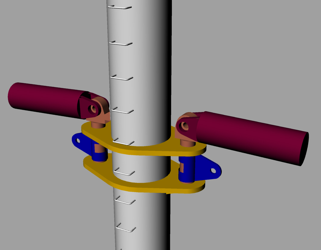

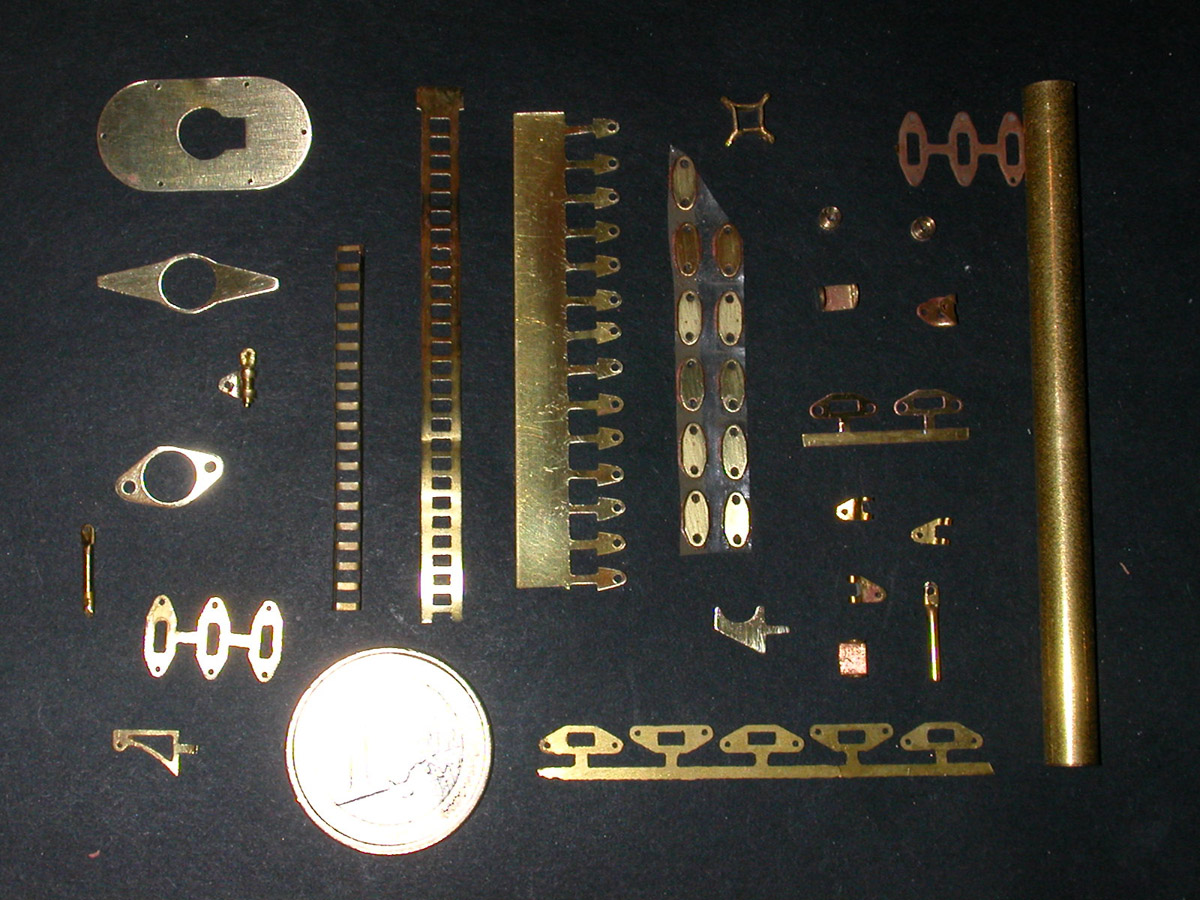

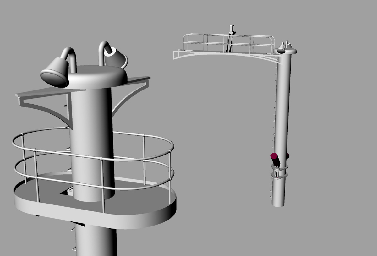

Para la carga y descarga de la mercancía, este buque lleva 8 palos con 16 puntales. Los dos de proa unidos por la parte superior mediante una cruceta.
En el plano se ve como han de quedar una vez construidos.

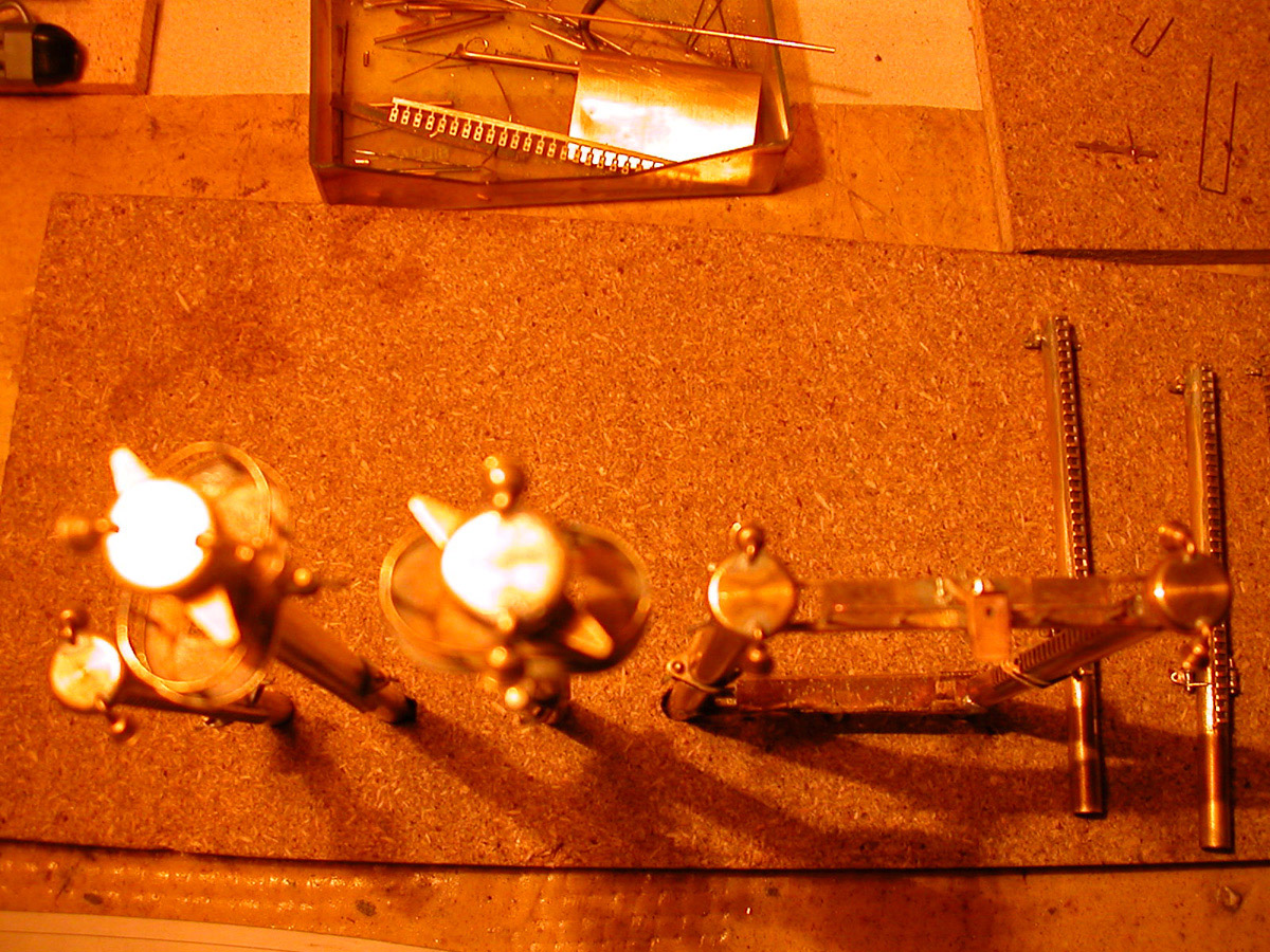

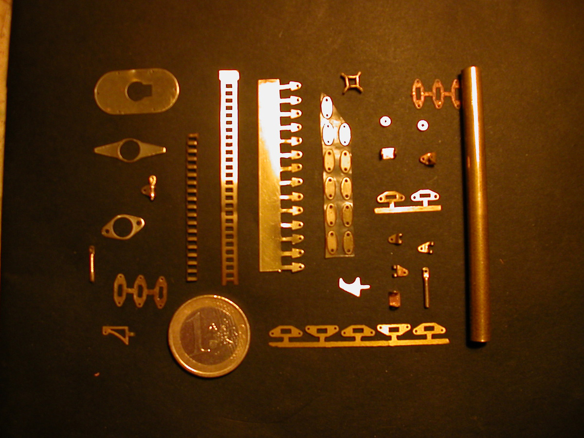

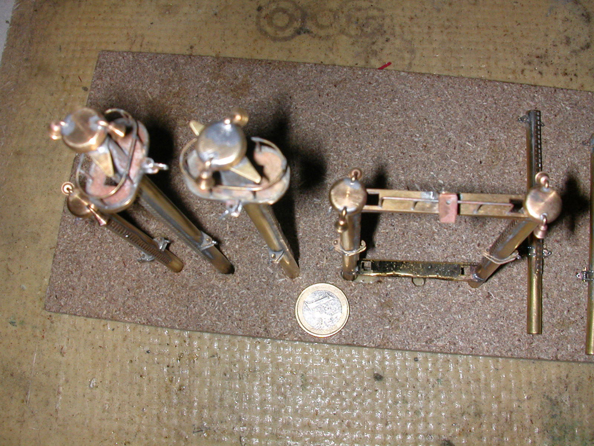

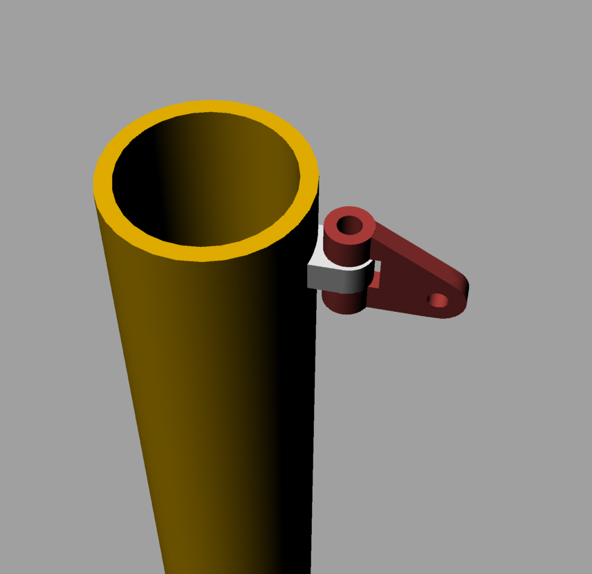

En las siguientes fotografías vemos el conjunto de elementos que habrá que soldar para su terminación. Todas las piezas planas se han realizado mediante fotograbado, algunas de las cuales se han curvado para alojar el bulón de giro, ya que todas las partes móviles del barco, también lo serán en la maqueta.

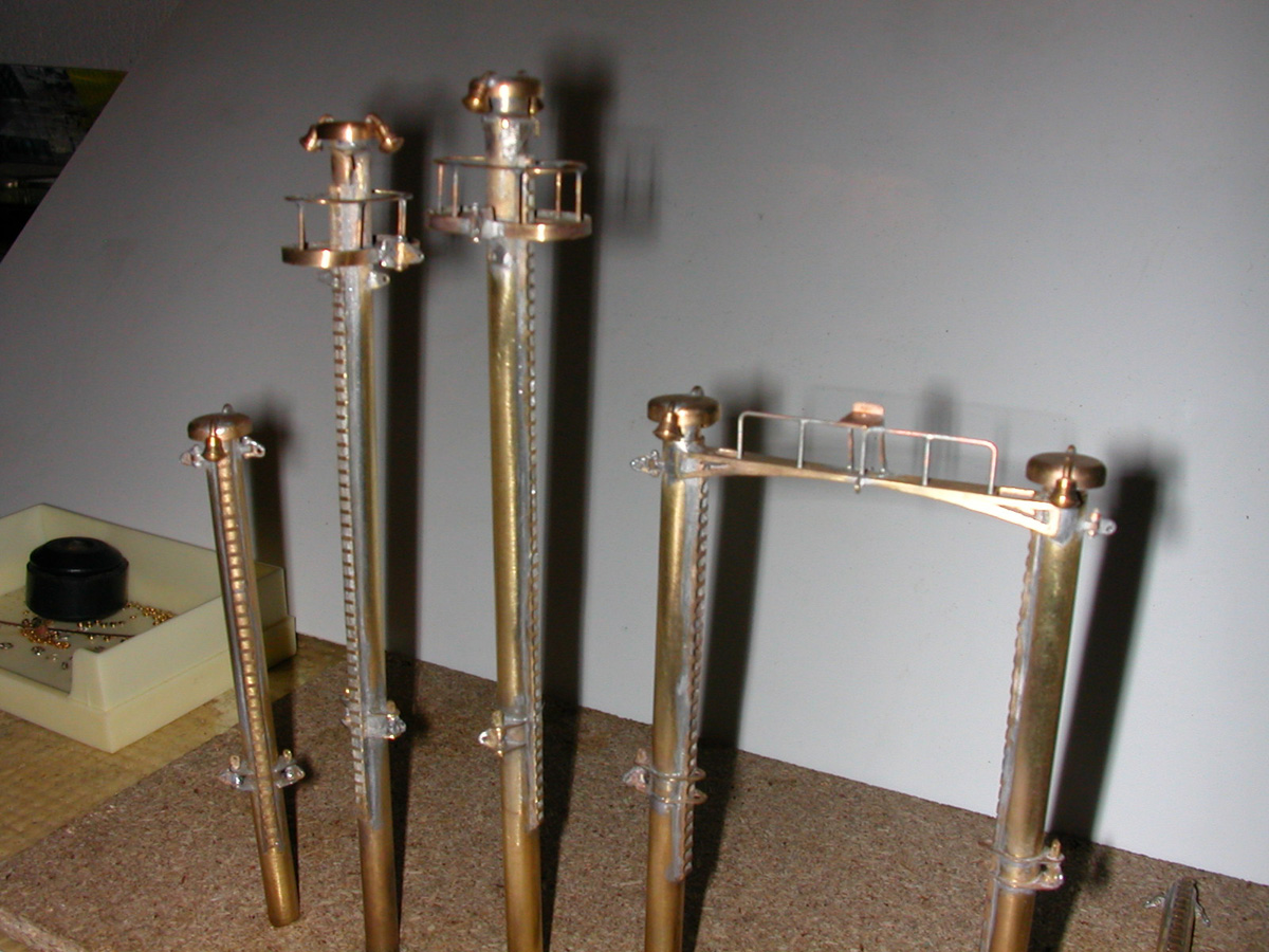

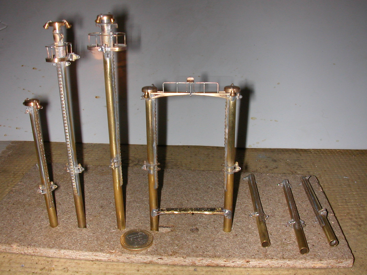

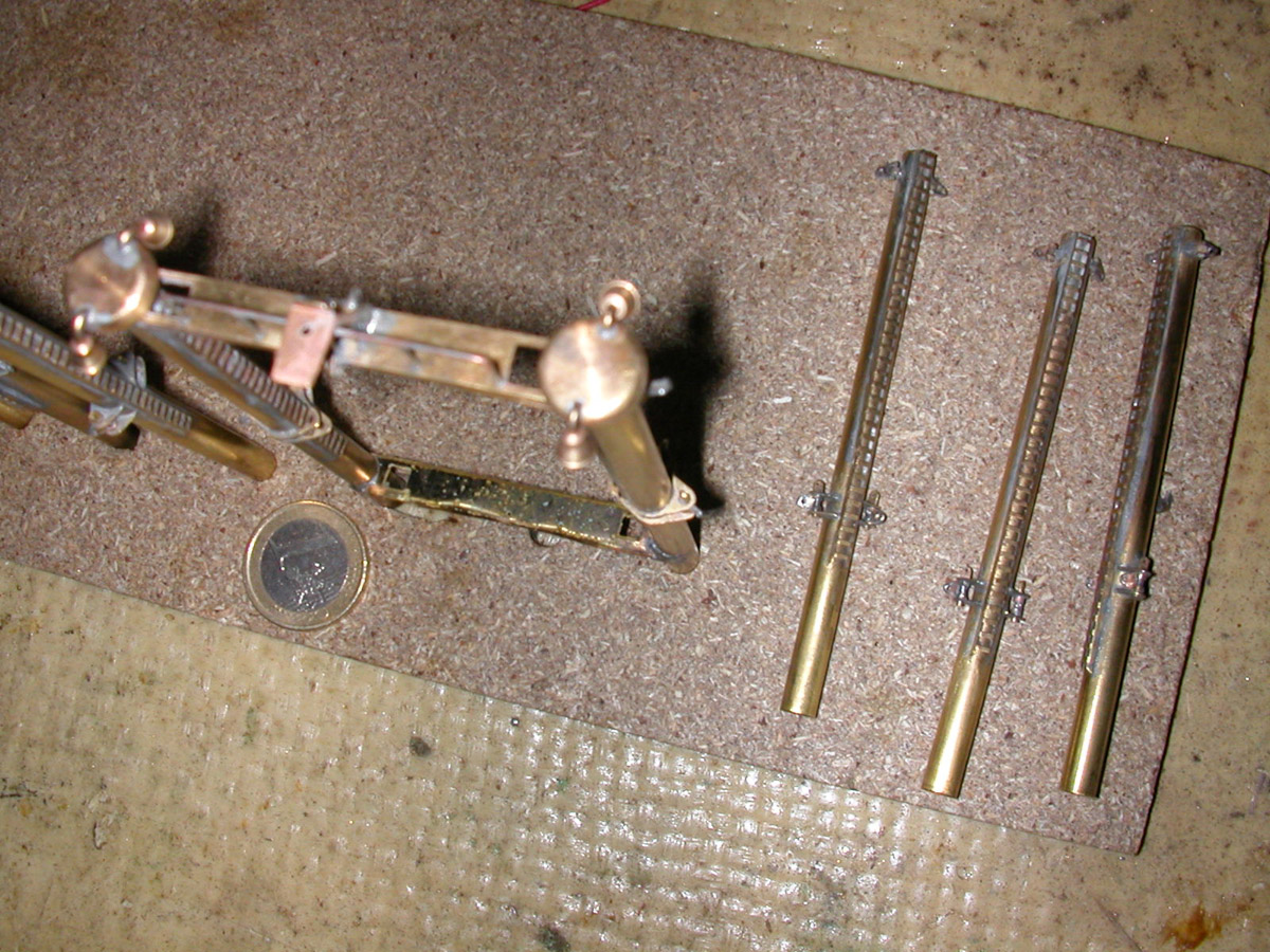

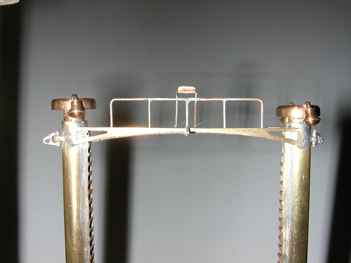

Una vez dispuestos todos los elementos en su correspondiente palo, y soldados, el conjunto queda como se ve en las fotos.
El palo bípode de proa tiene en su parte inferior un refuerzo que se ha soldado únicamente para conservar el paralelismo entre ellos. Se cortará a la hora de instalarlo en el modelo.
Veo que en la última foto el manguerote con el que termina el palo de la izquierda está mas elevado.
Es debido a que esa pieza no la he encajado hasta el fondo. No es problema.

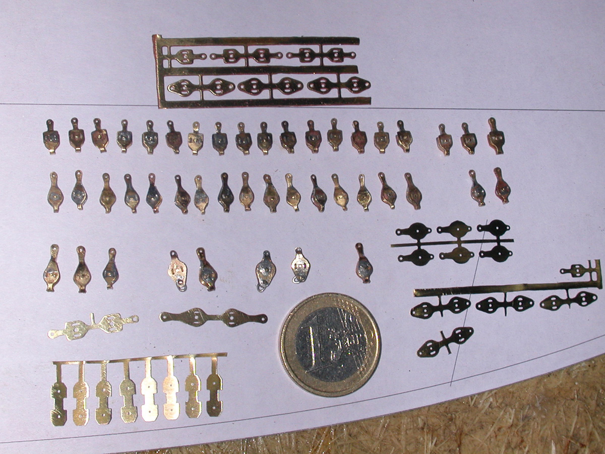

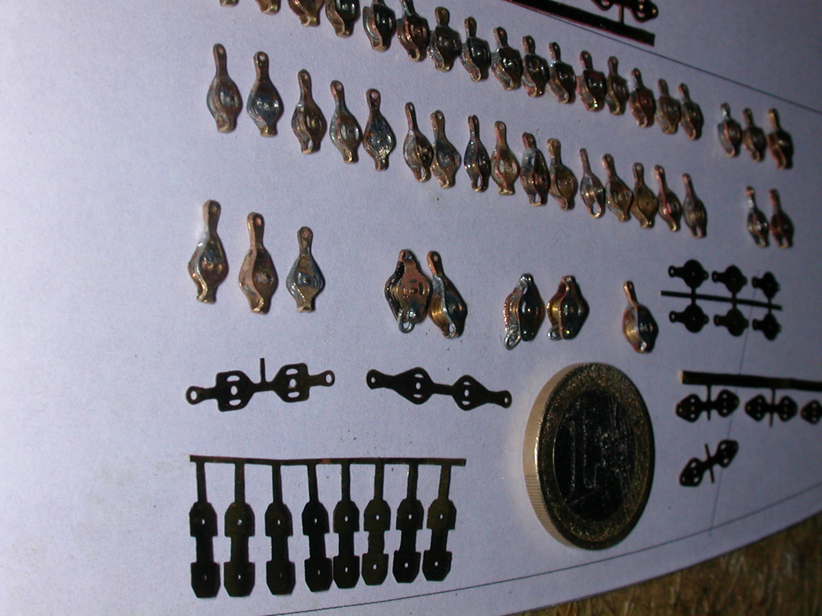

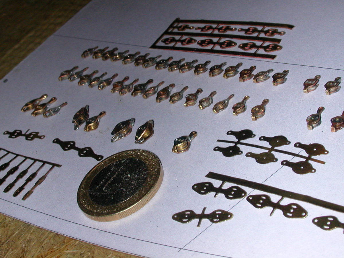

Las piezas que conforman el palo, se sueldan muchas de ellas mediante un pequeño taladro (1 mm.) que se hace en el palo con el fin de introducir en él el "rabito" que a tal efecto pongo, para mantener la pieza en su lugar sin que haya movimientos extraños. Las piezas de la parte inferior como van ajustadas al palo no tienen problema.
Os pongo a continuación la fabricación de los motones que si no me equivoco lleva 50 en los palos y puntales, y otros doce en los pescantes de los botes salvavidas.
Todos son con polea sencilla, a excepción de cuatro que las llevan dobles.
Las poleas son de 2,5 mm. de diámetro, y como las hay en el mercado, las he comprado. Las dobles están hechas por mi al torno.
Las chapas que conforman los motones huelga decir que están fotograbadas.
El secreto de estas soldaduras finas, me parece que ya lo he dicho en alguna ocasión, está en cortar trozos muy pequeños de estaño con el fin de no tener que repasar.

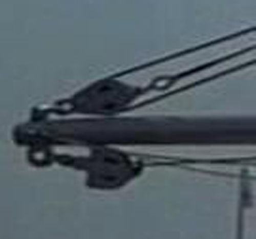

Incluyo una foto de los motones originales. Algo se parecen.

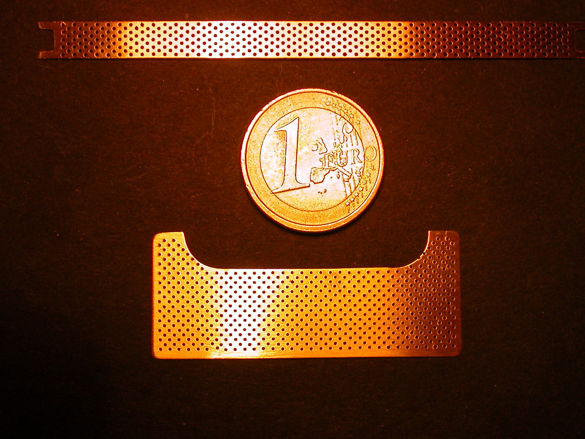

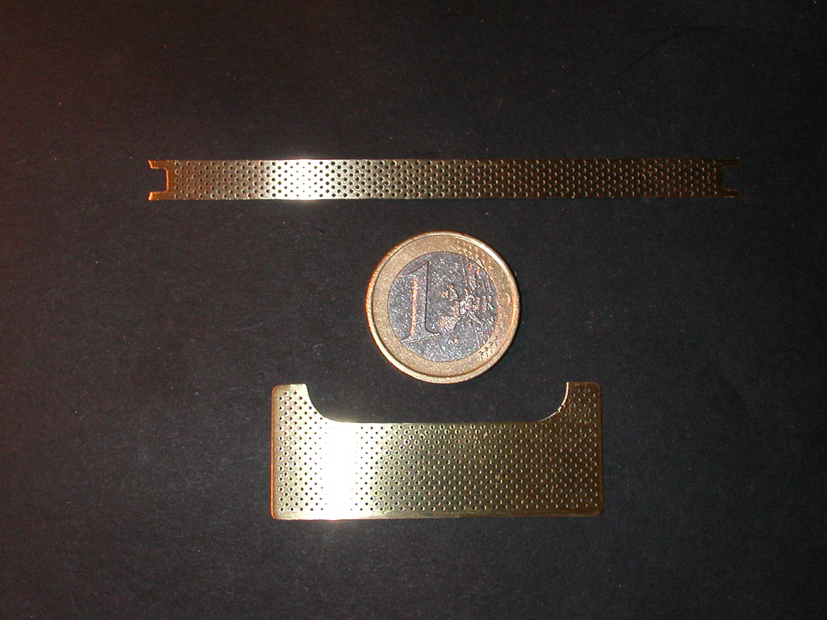

Respondiendo al amigo Maquinilla, a cuenta de las chapas de forrado de la obra viva, incluyo dos fotos de chapas con taladros de 0,5 mm. Si bajas el tiempo de inmersión de la pieza en el cloruro férrico, solamente se marcarían los taladros sin llegar a perforar. Yo creo que quedaría bien, pues la disposición del dibujo de los taladros, lo harías según pidiera el barco. Sencillos o dobles... al tresbolillo o como quisieras.
