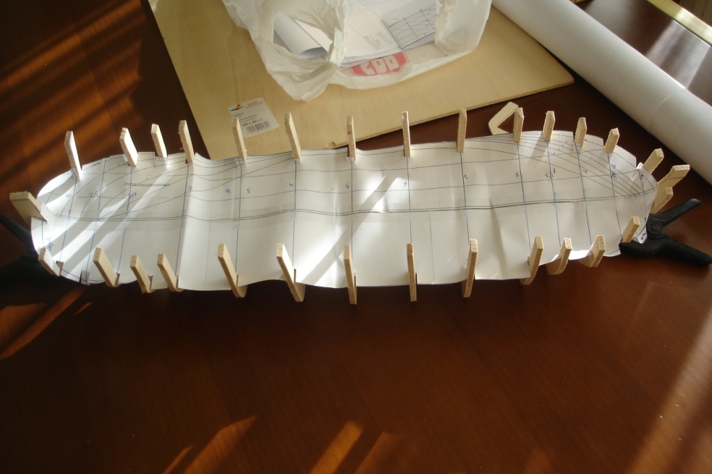

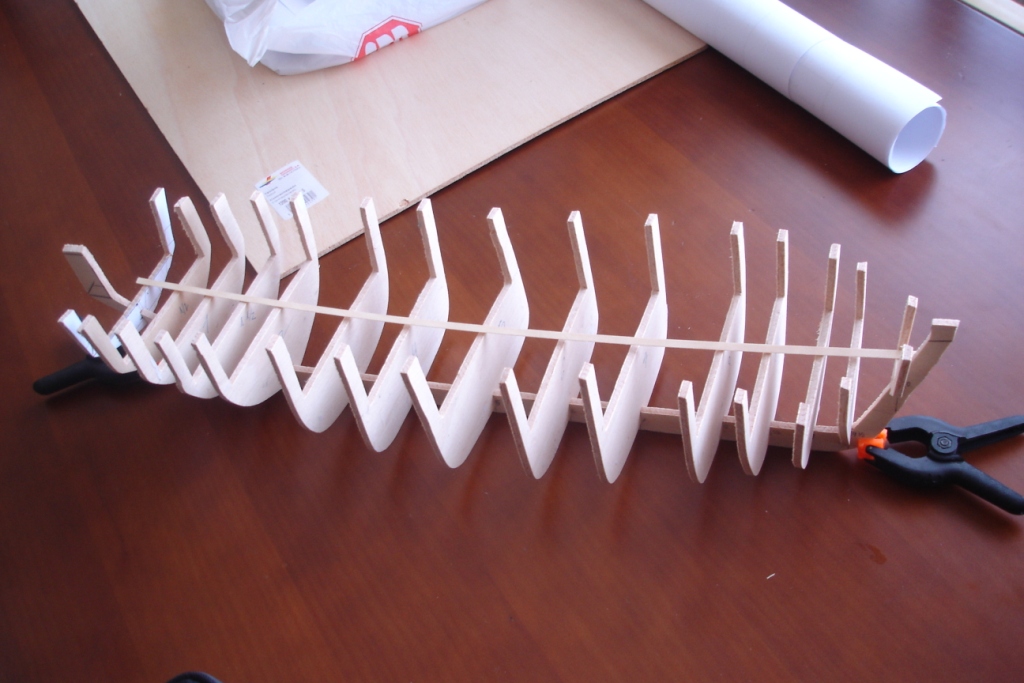

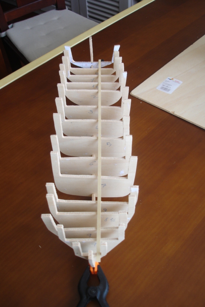

Bueno antes de seguir he lijado las cuadernas por donde irá la cubierta y he hecho un prueba y por ahora cuadra, ahora llega el momento de hacer un descanso ya que no tengo aqui la impresora y hasta el martes no sacaré más planos de la cubierta para superponerlos y ver que este todo correcto antes de macizar la popa.

hola jose muy bien, recuerda que tienes que fijar bien las cuadernas en la quilla y luego colocar entre ellas taquitos de madera, para que te queden bien derecha, al momento de pegarlas, si no tienes cuidado en esto te quedara torcido el casco...

Cierto lo que dice Gerardo, ya estoy preparando listones para enderezar la falsa quilla, resulta que el contrachapado que compre de 5mm esta pandeado, como casi todo el que venden en los centros de bricolage, que raro es el panel que no viene curvado, excepto los fenolicos o marinos que al tener entre medias mas laminas de chapas suelen estar mucho mas rectos, pero donde vivo eso no lo hay asique contrachapado nornal al canto.
Entonces cuando corte la falsa quilla esta estara torcida y habra que enderezarla con listoncillos entre medias de las cuadernas, tambien eso servira para dar mayor embergadura al casco a la hora de manejarnos con el (a parte de mazizar proa y popa que tambien lo hare).

Muchas gracias a los dos, ciertamente lo de los listones para reforzar la quilla ya lo tenia pensado y más con la quilla tan fina que he hecho, la suerte que he tenido con el contrachapado es que llevaba un montón de años bajo una pila de cosas y lo ha dejado planito, salvo un poco de curva en el centro, pero eso no la he usado, de todos modos antes de pegar pondre escuadra y reforzaré.

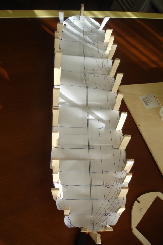

Bueno he superpuesto la plantilla de la cubierta que he hecho para ver como encaja y aunque está un poco arrugada la plantilla se ve que por lo menos la cosa cuadra, por lo que por ahora se libra del fuego, si os daís cuenta en la popa está un poco doblada, pero es porque en la plantilla la regala sobresale de la cubierta al contrario que en la popa y no he querido recortarla por si me hace falta.
