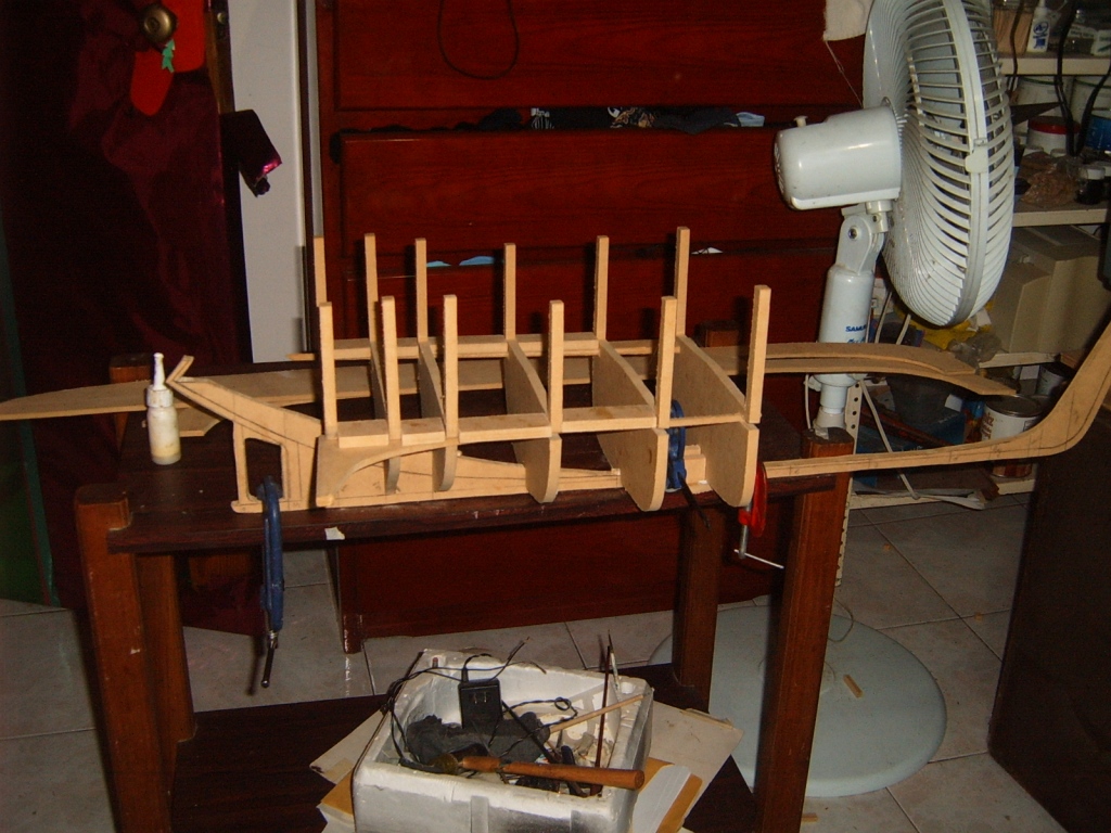

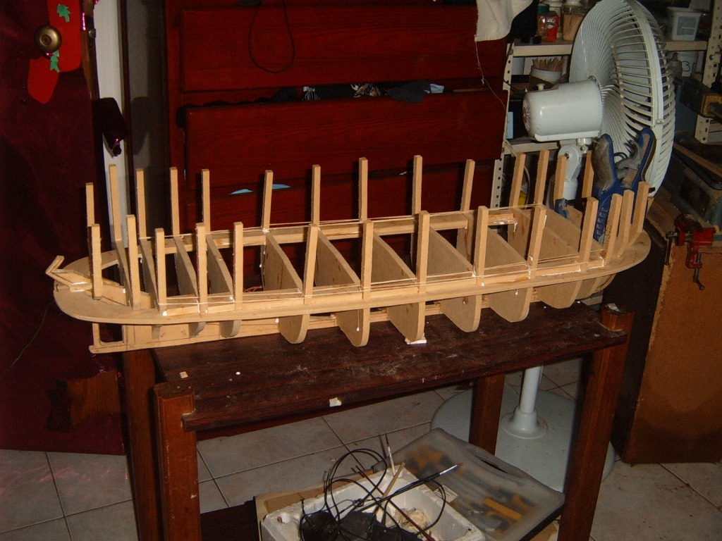

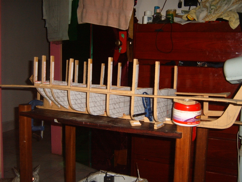

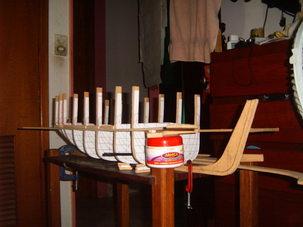

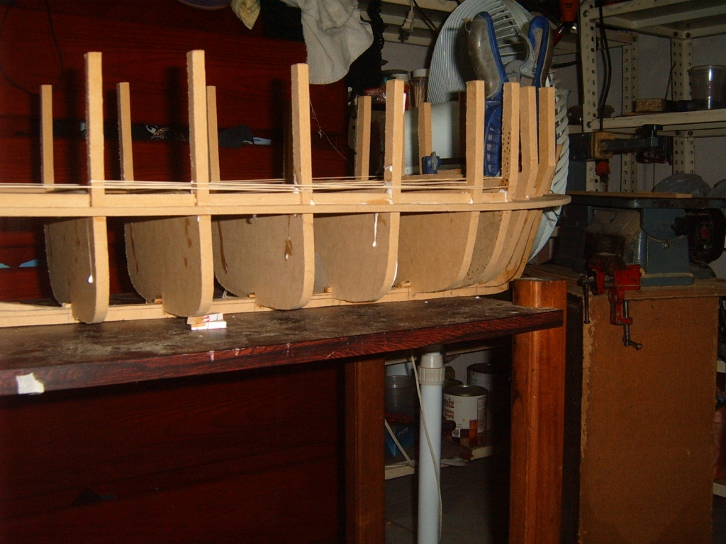

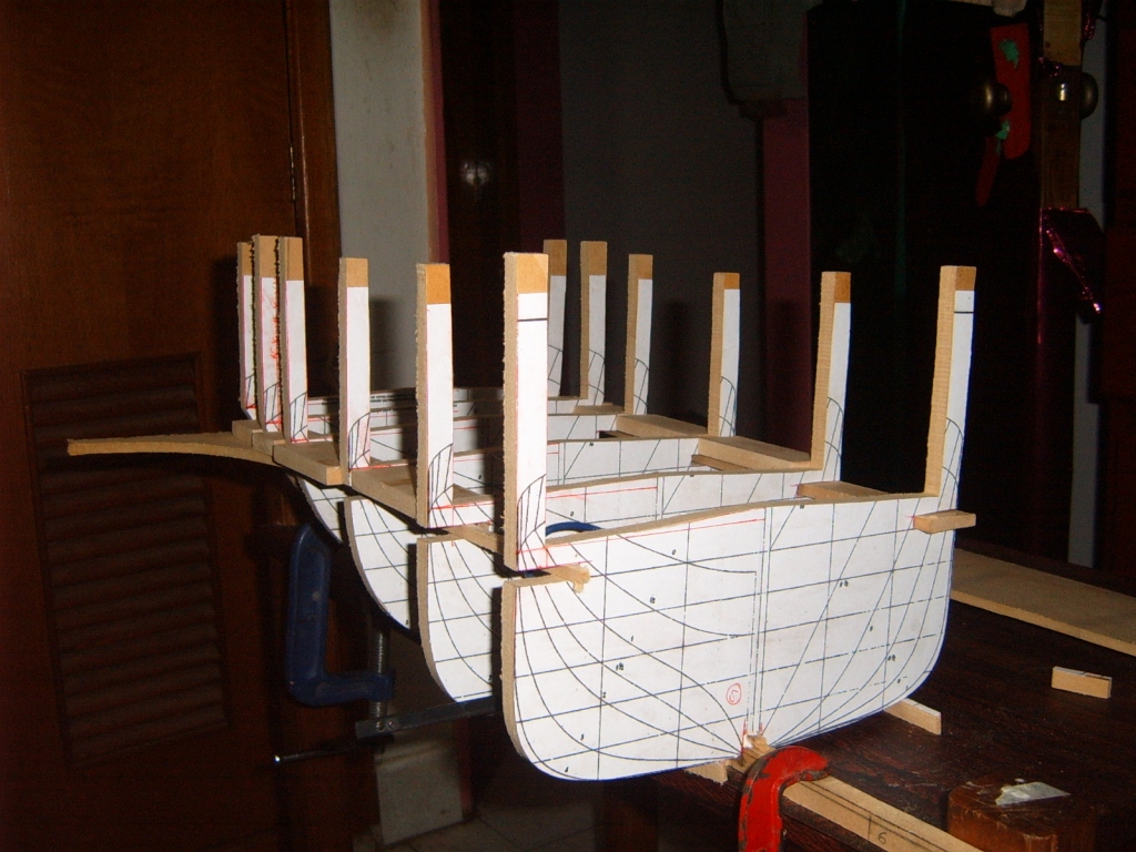

josezerzo escribió:Hola Gerardo, veo que lo llevás muy bien, pero pensaba que lo harías RC, y no veo que hayas vaciado las cuadernas, ¿Hay cambio de planes?.
Un saludo y ya sabes con calma que lo primero es la salud.

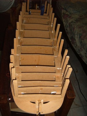

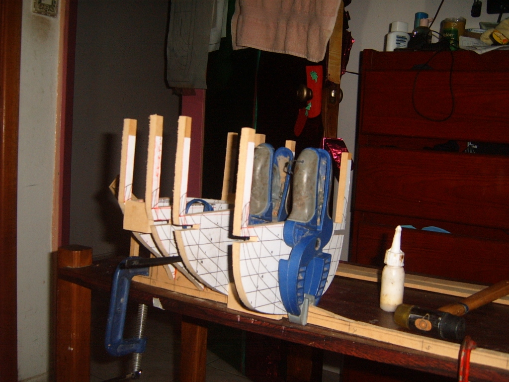

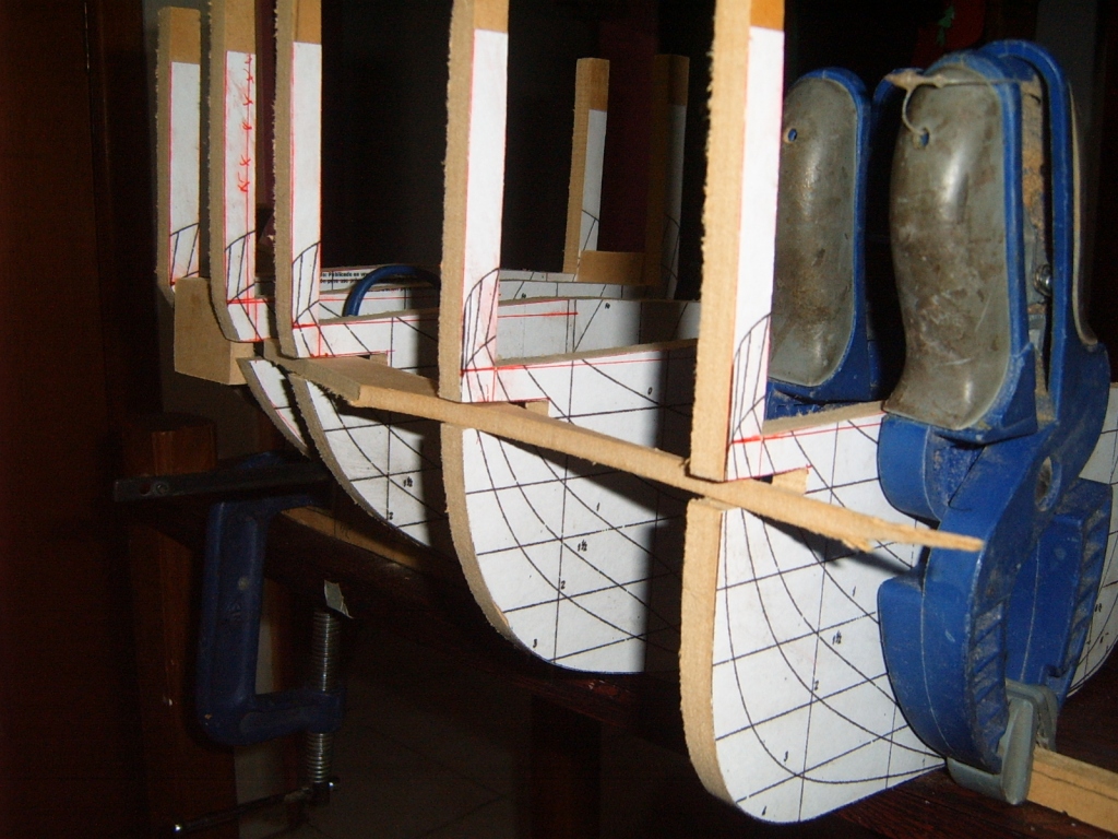

hola Josezerzo, no va a hacer RC, pero no vacie las cuadernas porque soy algo bruto para hacer el esqueleto, entonces pienso vaciarlo con la caladora luego que forre el casco, aunque estoy preparando una broca larga hechiza (fabricacion casera) para poder perforar y pasar la bocina.... el otro plan que tengo es que quiero no c aun hoy lo decido es hacer los dos modelos simultaneamente, claro publicare por separado el hidra Aljibe y el de pasaje o museo....
un abrazo...

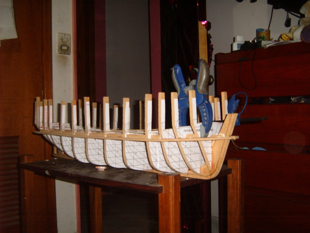

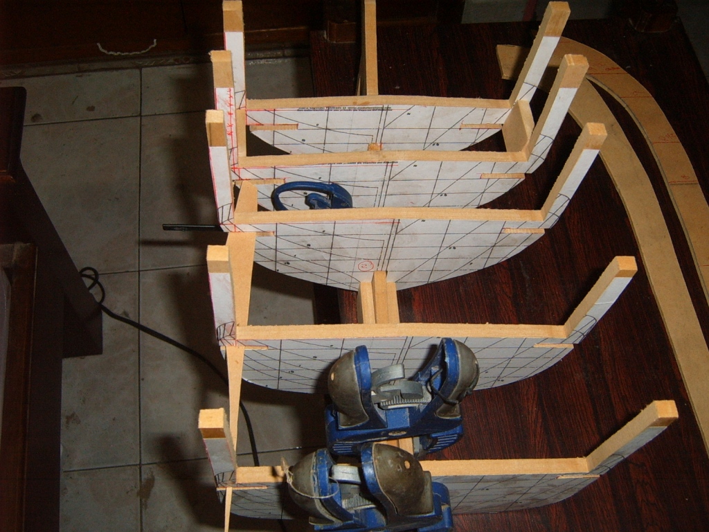

dejo fotos de mas avances.. :wink: :wink: :wink:

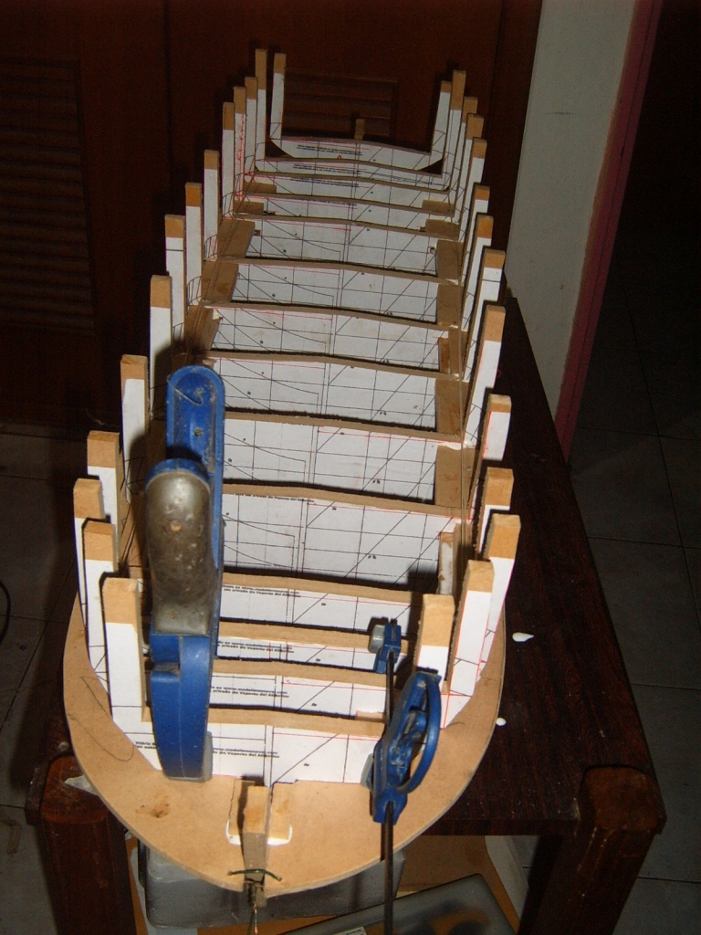

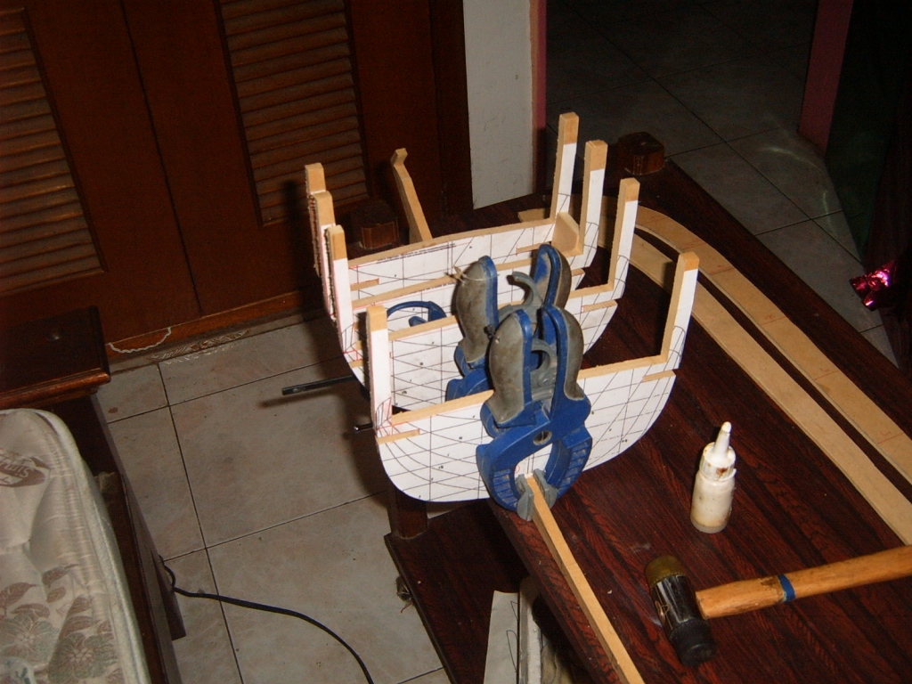

Re: Hidra II version Aljibe..,

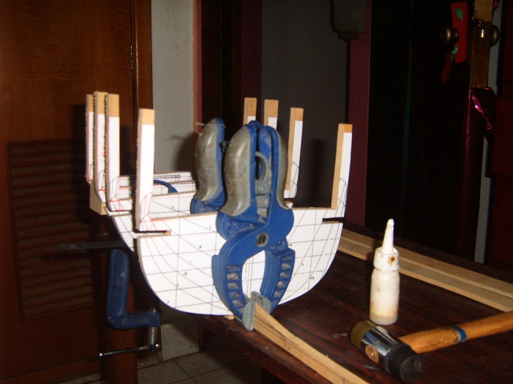

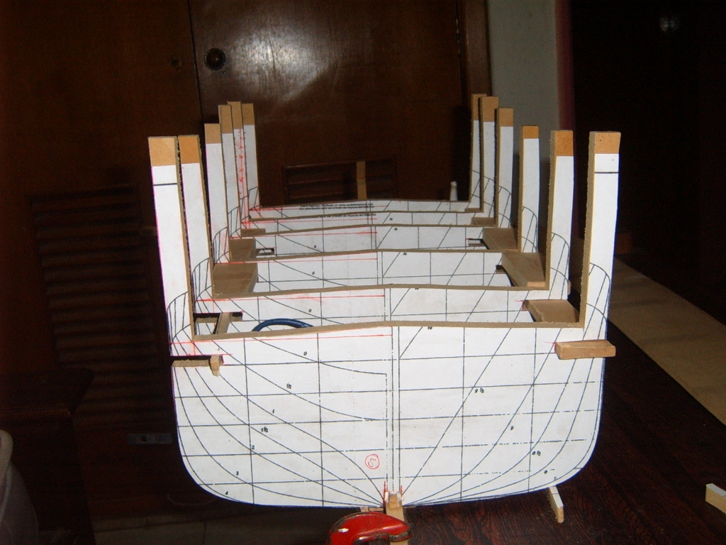

mas avances me falta pegar la cuaderna 10
:wink: :wink:

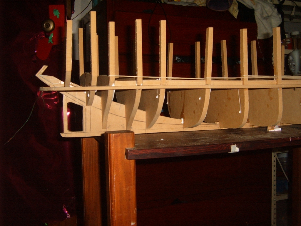

Hola Gerardo, parece que estas afinando las cuadernas ¿No?.
Por lo que veo, si quieres hacerlo RC. tienes que vaciar las cuadernas para los componentes propios del RC. Además por lo que observo en las fotos, las cuadernas primeras de proa, no llegan bien a la quilla, esto provoca que estén muy levantadas.
El arrufo de este barco no es tanto y además no levanta de forma tan brusca en proa.

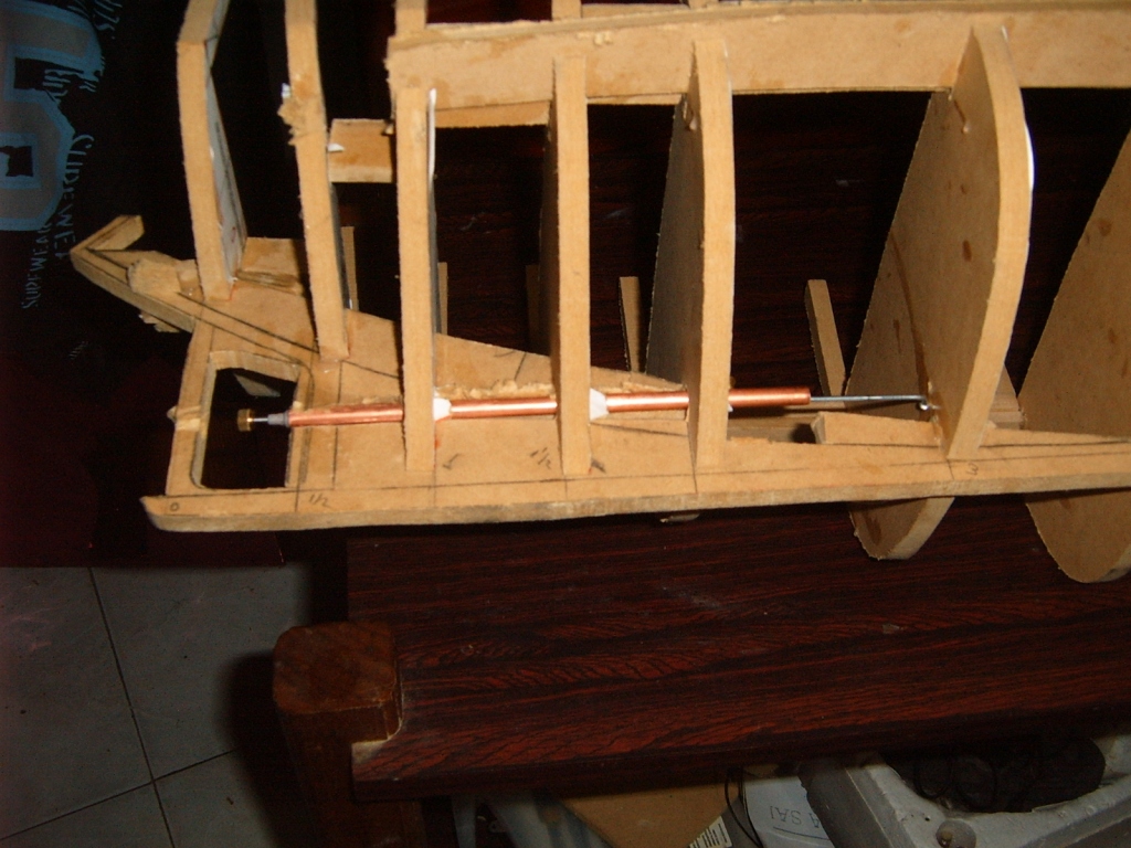

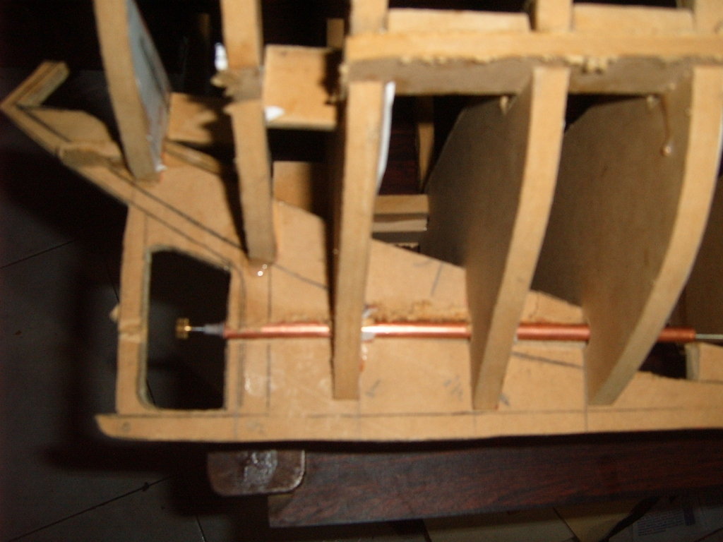

Antes de empezar el forrado, tienes que poner la bocina de la hélice si la quieres hacer tu mismo, puedes copiarla de las que yo hago y que puse alguna foto y dibujo en mi Hidria.
Mensajes: 6496
araola escribió:Hola Gerardo, parece que estas afinando las cuadernas ¿No?.
Hola araola, trabajare hoy en lo que me indicaste, como ya tengo pegadas las dos cuadernas de proa, tratare de desvastala con lija gruesa hasta llevarlas a asu punto, de lo contrario las soltare y bajare mas hacia la quilla, perforare para la bocina, para poder meterla y lo q no he podido cuadrar como le hiciciste tu es en popa,, :?: :?: :?: veo que tu prolongaste mas la quilla en popa, yo la tengo corta segun el plano, estoy algo enredado alli...
saludos...

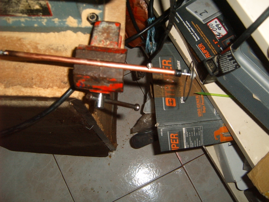

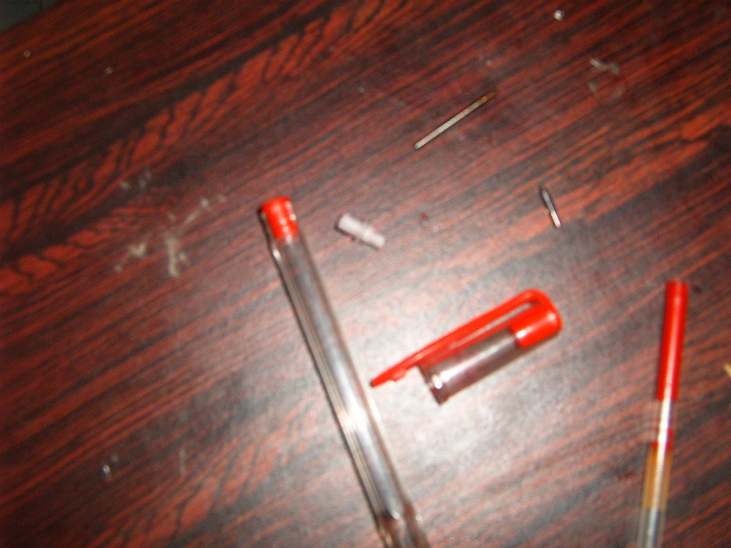

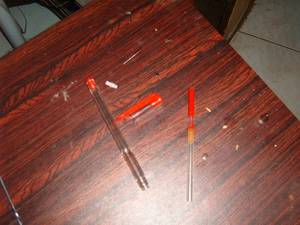

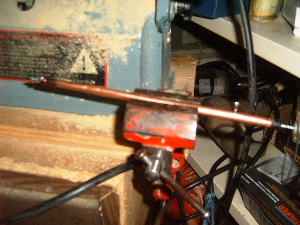

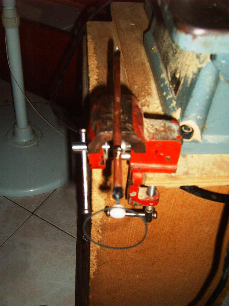

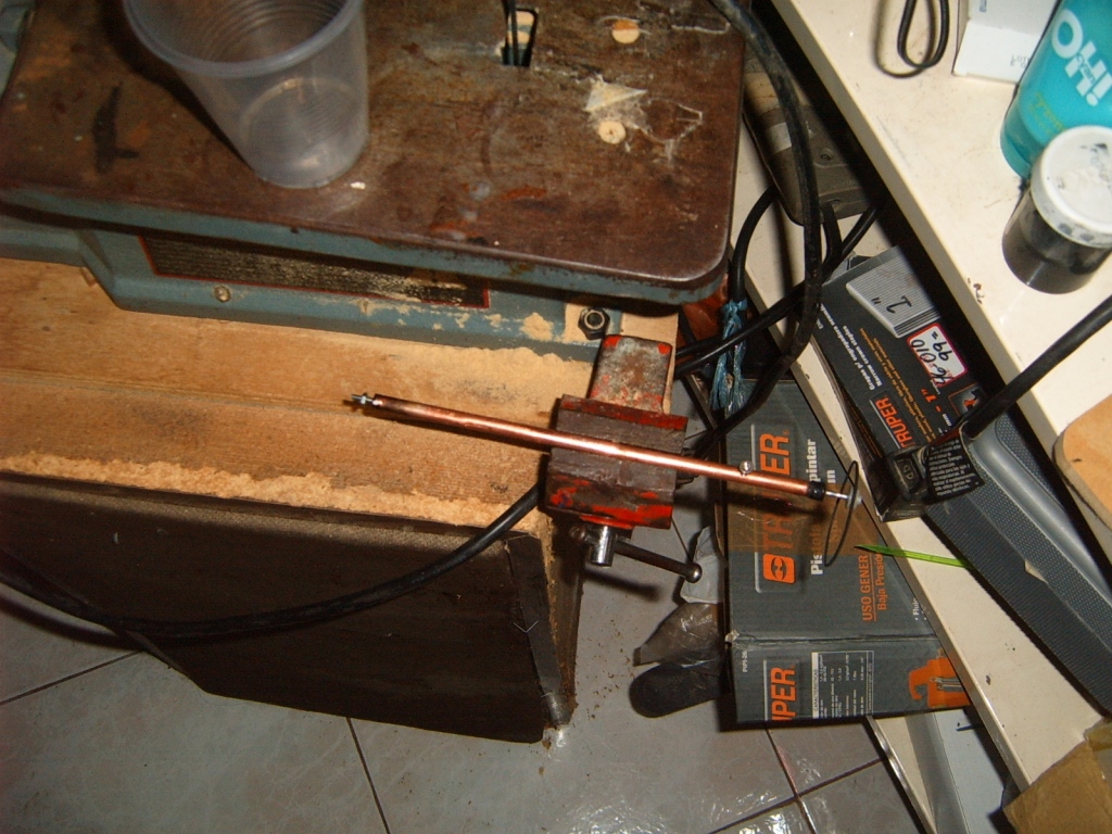

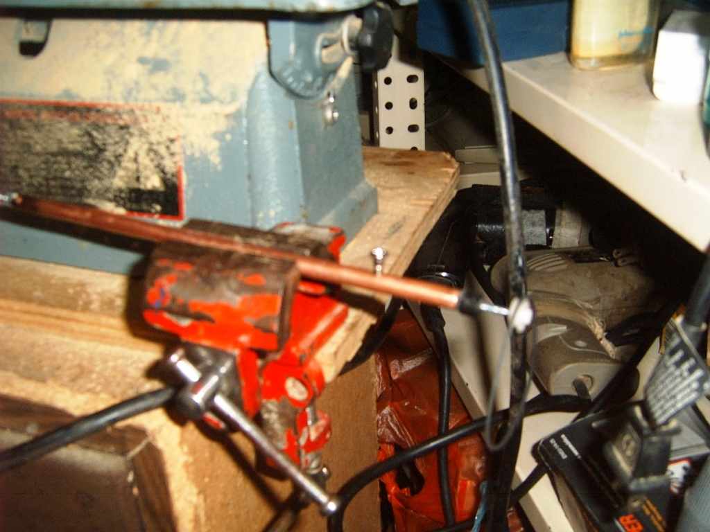

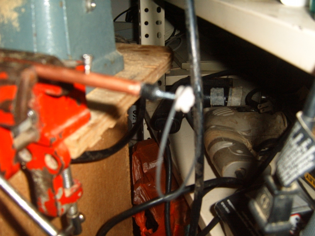

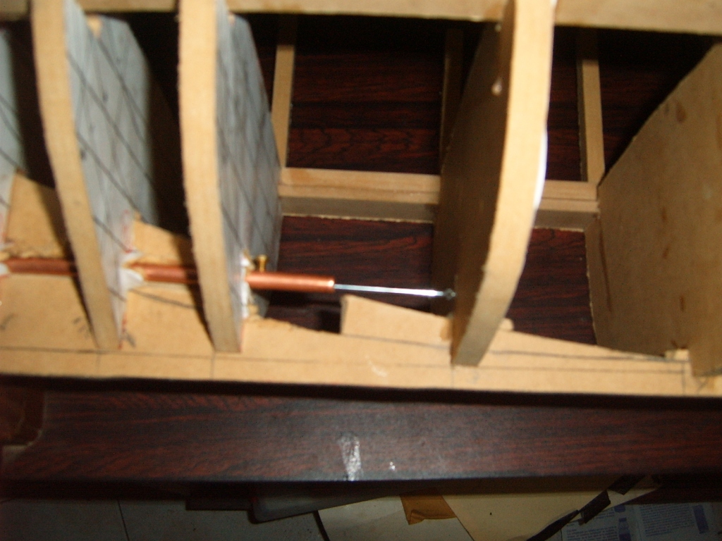

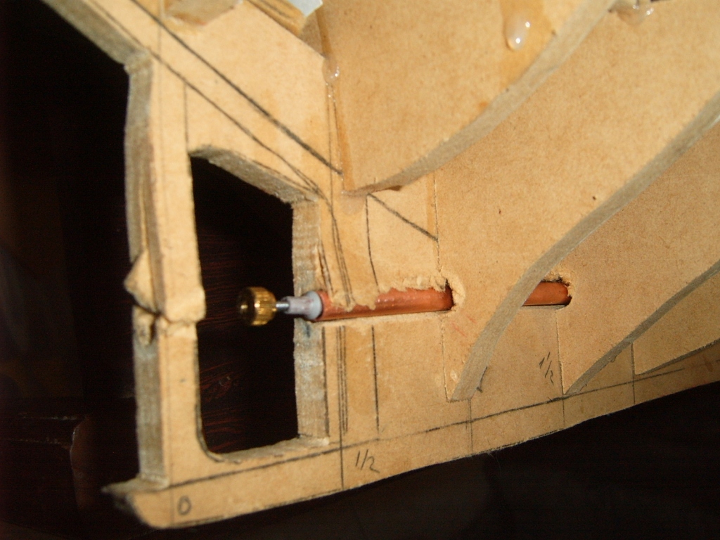

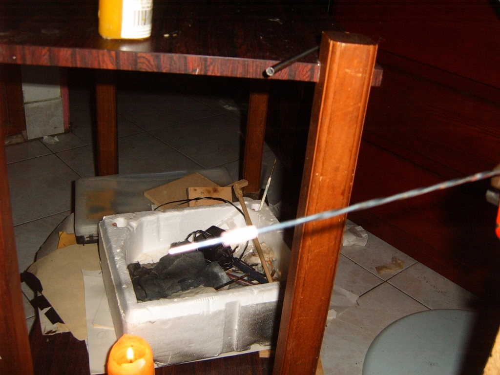

tenia el forrado parado por falta de bocina, pero hoy solvente la situacion y ya me falta es conseguir los retenedores y pegarla a la quilla con hueso duro, (macilla de carrocero)...
un radio de bicicleta, y un tapon, de un lapicero, luego ira un retenedor...

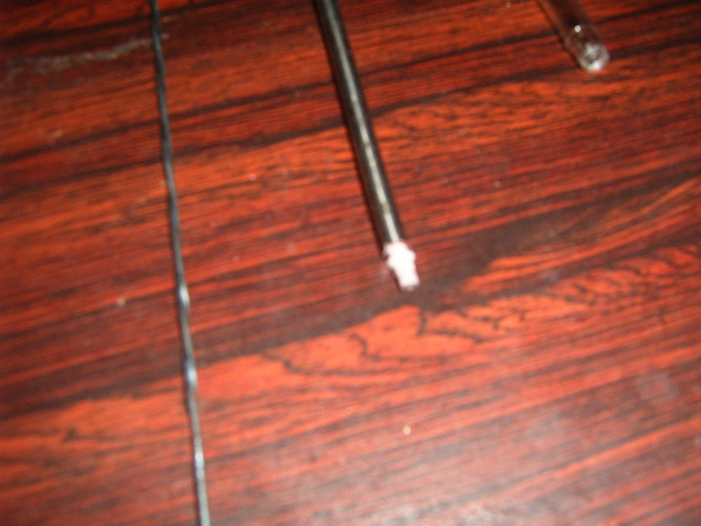

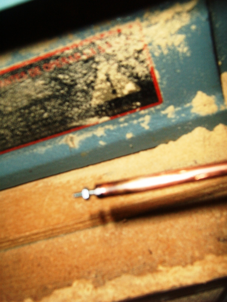

tornillo para alimentar la bocina de grasa o vaselina...
en esta rosca soldare las palas de la helice...
falta algunos ajustes y esta la bocina...

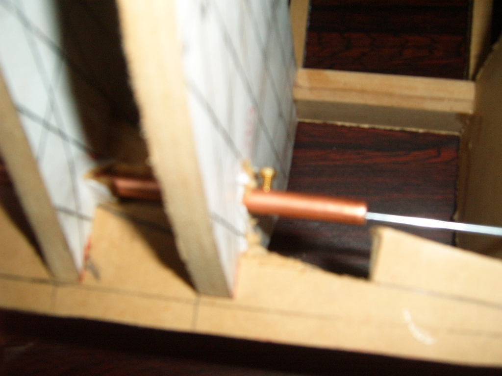

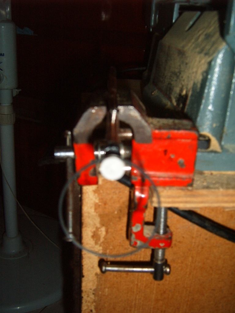

hoy segui liado con la bocina, me quedo un poco chica, y entonces el tornillo que le coloque para abastecer de lubricante (vaselina) me quedo muy pegado a la cuaderna, pero lo voy a solucionar soldando una varilla de bronce (soldadura) larga, para poder desenroscar con facilidad, otra cosa, me parece que esta muy dura, para girar, deberia girar sin tanto esfuerzo, no c tengo ganas de hacer otra haber como me va, dejo fotos de como quedo, ya que tambien le coloque los retendores a sus extremos....
perdona las fotos algo fuera de foco, pero es tarde ya las saque de prisa..
:mrgreen: :mrgreen:
Mensajes: 6496
Re: Hidra version Aljibe..,
Hola amigos, tengo atrasado empezar a forrar ambos cascos, debido a que me esta dando mucha lidia las bocinas, hice una, pero no me convencen por lo siguiente:
1- quedo como muy dura a lo mejor por los tapones estan muy ajustados
2.- la vaselina es muy fina y al girar se sale muchos por los extremos (helice y polea)
3- tendre que ver como coloco otra goma o retenedor de la grasa... no c como lo hare..
4. creo que es mejor usar grasa,
bueno este fin de semana repetire las bocinas a ver como me salen...
Saludos... :cry: :cry: :cry: :cry: :cry: :? :? :? :? :?

Gerardo, creo ver que la bocina de la foto es de cobre ¿no?. Si es así, el cobre no vale, porque trasmite mucho el calor y con la fricción del giro del eje, se agarrota frenando el giro. Las que hay a vender suelen ser de latón con antifricción que se le da como si fuese estaño y permite el giro sin agarrotarse. Yo las hago de acero inox 18.8.2 que es el AISI 316 que también llaman marino.
