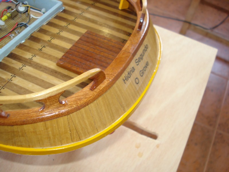

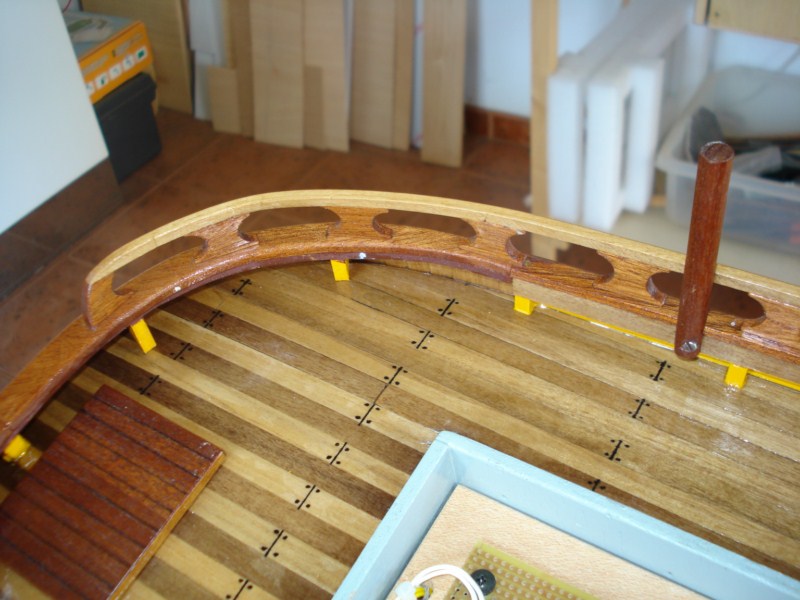

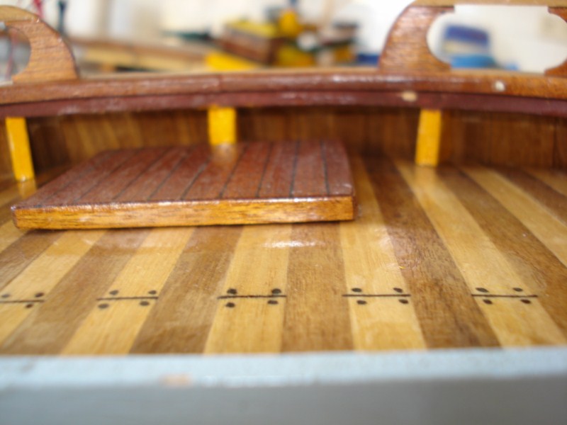

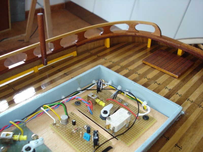

Como en el paso a paso, me salte la forma de hacer la cubierta, os comento unas fotos. En la primera foto, podeis ver que los barraganetes son postizos de 5 X 5 mm. excepto el de popa y el de proa que son la roda y el codaste.
Como podeis ver, yo hice un sector circular, en el que pegue las maderas que luego barnizare.
araola
Mensajes: 1359
Ubicación: Ferrol
Re: Mi Hidria Segundo
Mensaje por araola »
En esta de aprecia como lleva la ( Barandilla ) barnizada de popa que la hace muy vistosa, incluso en el original.

La clavazón de popa en esos sectores y fijaros en el cintón.(amarillo)

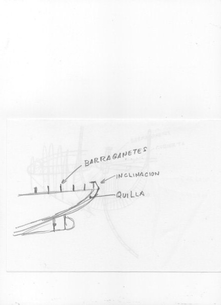

Espectacular!!! una duda...como conseguiste esa inclinacion hacia dentro de la cubierta de la amura de popa? eso es lo que veo mas complejo de toda la amura.

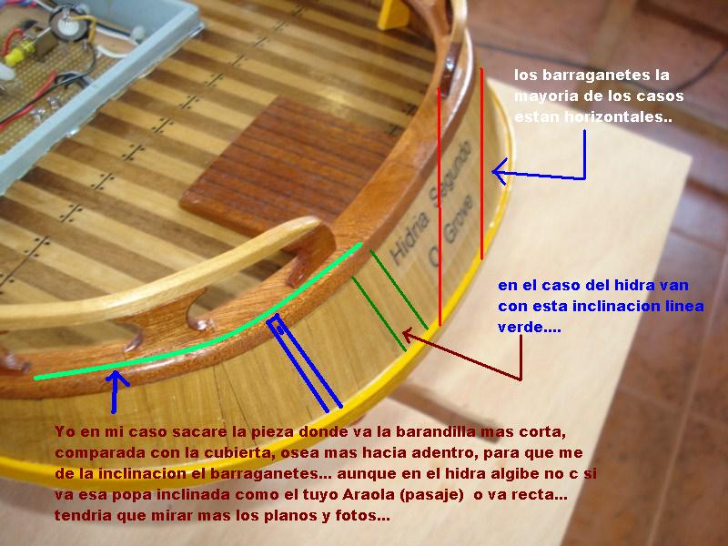

elpadrino escribió:Espectacular!!! una duda...como conseguiste esa inclinacion hacia dentro de la cubierta de la amura de popa? eso es lo que veo mas complejo de toda la amura.
Hola Padrino, tambien tengo esa duda y veo alguito complicada la forrada y armada de la popa, creo tener la idea mas o menos de como lo hare, tome prestada la foto de Araola, para explicar mejor, a ver que nos dice Araola de como podemos hacer esa popa inclinada, ahora no c si el hidra aljibe la lleva asi o recta...
Saludos.. :wink: :wink:

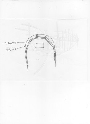

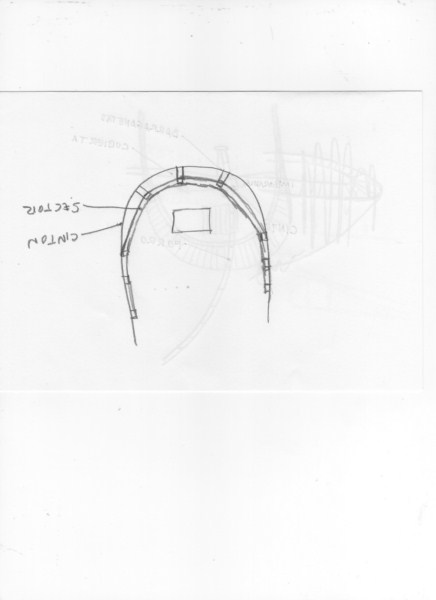

Bueno pues soy muy malo dibujando.
Si os acordáis o lo miráis otra vez, la quilla en popa acaba así, el codaste subía por cubierta y hacia la inclinación necesaria para hacer el espejo.
Los que lo cortasteis, podéis ponerlo postizo y los que no, ya sabéis para que es.
En estos dibujos, trato de explicarme, hay que hacer en popa un sector de trefilado para que sirva de clavadera.
Los barraganetes, son postizos, yo los hago de cuadrado de 5X5 mm, en el torno le rebajo una cabeza a 4,5 mm y después con una broca le hago el asiento en cubierta, barreno pegado al forro para que prolonguen la inclinación del casco.
Pero esto todo, se hace después de forrada la cubierta.
Menuda paliza y total no sé si me explique.
Aqui trato de dibujar el sector clavadera

Buenas noches de nuevo compañeros, creo que despues de mirar y mirar los planos, fotos y la foto explicativa de Gerardo y dibujos de Jose Antonio creo que ya entiendo el trefilado de barraganetes para que sirva de clavadera y asi formar ese angulo.
Creo que la solucion a esta duda podria pasar por recurrir de nuevo a la caja de cuadernas, si nos fijamos es la cuaderna 1 notamos como empieza la inclinacion, que sera la linea que aparece dibujada en esa cuaderna (y en las demas tambien) que va desde la linea de cubierta hasta la borda o regala, la cual se ve mas acentuada en la cuaderna 1/2 y en la cuaderna 0 alcanza el maximo angulo de inclinacion ¿esa sera la inclinacion correcta a lo largo de toda la popa que habra que darle a los barraganetes para adoptar la forma?
Ahora que lo pienso....si asi fuera....otra opcion habria sido (aunque ya es tarde para eso) haber cortado las cuadernas de la zona cercana a popa con los cuernecillos cortados con la forma que aparece en la caja de cuadernas en vez de cortarlos rectos y asi ya teniamos la inclinacion, proceder a subir amuras y luego cortarlos, forrar cubierta y colocar los barragantes postizos definitivos.
Un saludo para todos.
