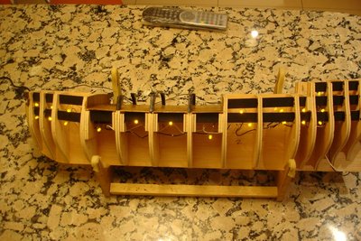

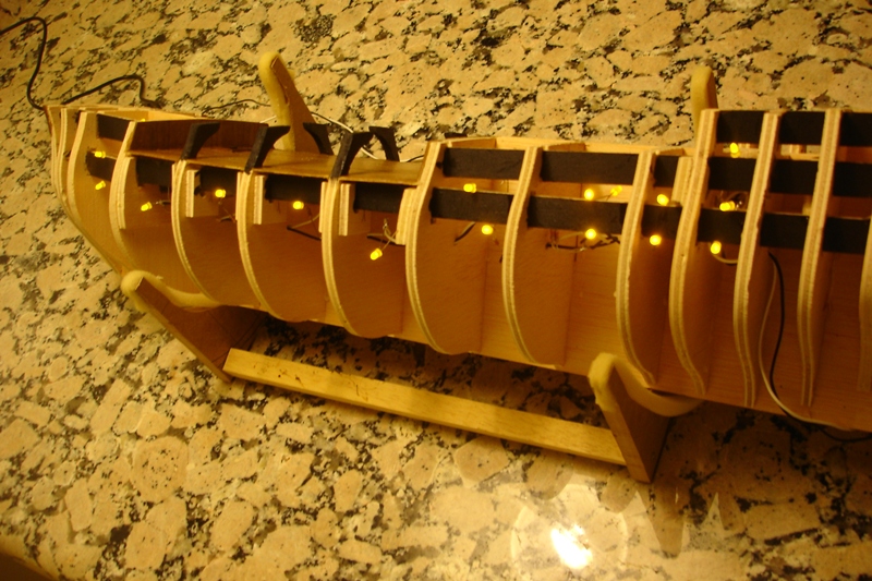

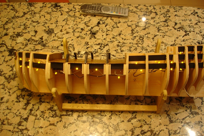

Muestro como esta el trabajo por ahora, hay que tener en cuenta que todavía falta colocar cada led en su sitio con la pistola de plástico caliente y dar los últimos retoques.

ese Nepo c va a ver muy bonito, todo iluminado... tampoco c mucho de lectricidad ni electronica, pero en el misisipi coloque los leps de las lamparas, en paralelo, eso por que en serie si c quema uno, no prenden los siguientes, en cambio en paralelo si c quema uno los otros siguien encendidos...
buen trabajo..

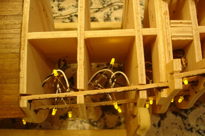

José, gran trabajo con ese Nepo, en cuanto a la instalación eléctrica unos consejos por que ya he pasado por hay con el San Francisco y el Victory
Los Led como dice Gerardo en paralelo todos por supuesto.
Para calcular la resistencia y consumo de los Led yo utilizo la pagina que te adjunto.
http://led.linear1.org/led.wiz" onclick="window.open(this.href);return false;

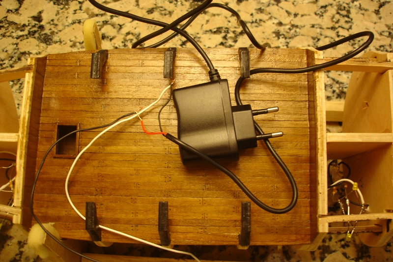

Es muy sencillo, introduces, tensión de tu alimentador (5V), Tensión de alimentación del diodo (en tu caso si son los amarillos normales 2.1V), consumo del diodo, (el amarillo 10mA), número de leds (90) y poca cosa mas, te calcula la resistencia de carga y el consumo total del invento.
Todo este rollo te lo comento por que quizás con el alimentador que tienes pensado 500 mA, según veo en la foto, puede que se quede un poco corto, lo notaras si ves que la cosa cuando lleva un rato conectada se empieza a calentar demasiado o directamente se quema el alimentador.
Si es el caso basta con localizar un alimentador de la misma Tensión 5V pero de mas corriente (1000mA=1A), o superior, por eso no hay que preocuparse cuanta mas corriente sea capaz de suministrar el alimentador mejor, lo que no debe de variar es la tensión 5V, no se si me explico.

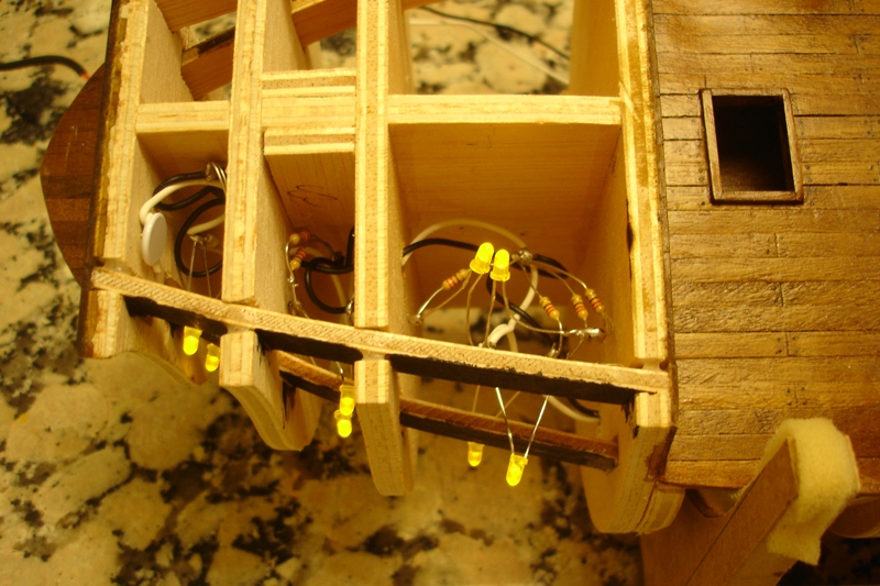

Y otra cosa cuidado con los cables y las conexiones de los led, con uno no pasa nada pero cuando tienes 180 cables, diodos y resistencias dando vueltas es fácil que uno se toque con el otro y eso no es bueno, para la próxima estudia la opción de enfundar las conexiones con tubo termo-retractil, evita mas de un disgusto

gerardo navarro escribió:ese Nepo c va a ver muy bonito, todo iluminado... tampoco c mucho de lectricidad ni electronica, pero en el misisipi coloque los leps de las lamparas, en paralelo, eso por que en serie si c quema uno, no prenden los siguientes, en cambio en paralelo si c quema uno los otros siguien encendidos...
buen trabajo..
Saludos... :mrgreen: :mrgreen:
Gracias Gerardo están en paralelo para que resistan aunque se apague uno, o por lo menos eso creo, lo hice siguiendo las instrucciones de un amigo.
Nada mas José me encanta como esta quedando y con el efecto de la luz quedara espectacular.
Un Saludo.
Gracias Calde por toda la información, también si soy sincero la idea de poner luz me ha surgido viendo tu hilo, sobre si están en paralelo pienso que sí (lo hice según las instrucciones de un amigo, de modo que son dos cables en uno van todos los lados negativos con la resistencia y en el otro todo los lados positivos).
Sobre el tubo termo retractil me lo aconsejaron también pero cuando estaba ya a la mitad del lado de babor que es el que he acabado por ahora, pero mi pensamiento es darle con una pistola de plástico fundido y al final me servirá tanto de sujeción como de aislante, cuando lo haga cuelgo fotos para que veas el proceso.
Sobre la fuente de alimentación la que uso por ahora es solo para probar que todo va bien también me dijeron que por el número de led tenia que darle más corriente.
Muchas gracias por todo en cuanto pueda cuelgo fotos para que se vea el resultado.

hola jose sobre cubrir los cables o las partes que puedan tocarse.en tiendas de electronica se vende como unos canutitos que los prodrias rajar por un lado y asin cubrir esas partes y asin hacer lo de la silicona caliente o otra solucion con cinta aislante que te hara el mismo efecto.espero que te ayude la info saludos

joseluis jz escribió:hola jose sobre cubrir los cables o las partes que puedan tocarse.en tiendas de electronica se vende como unos canutitos que los prodrias rajar por un lado y asin cubrir esas partes y asin hacer lo de la silicona caliente o otra solucion con cinta aislante que te hara el mismo efecto.espero que te ayude la info saludos
Gracias por la información joseluis pero al final lo he realizado como he dicho con plástico y con cinta vamos a la antigua, lo mejor de todo esto es lo que aprendes un monton, hace unos años no tenía ni idea de lo que es un led y ahora estoy con ellos, lo de la cinta termo retractil la he visto y la verdad que es una maravilla pero todavía no la he probado.
