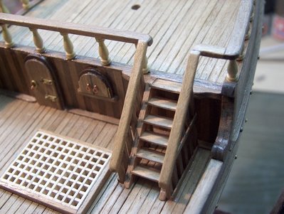

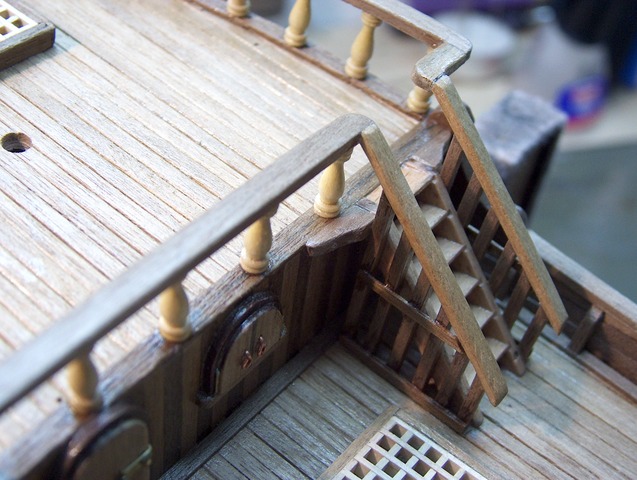

Me gusta como te está quedando. Muy bonita.

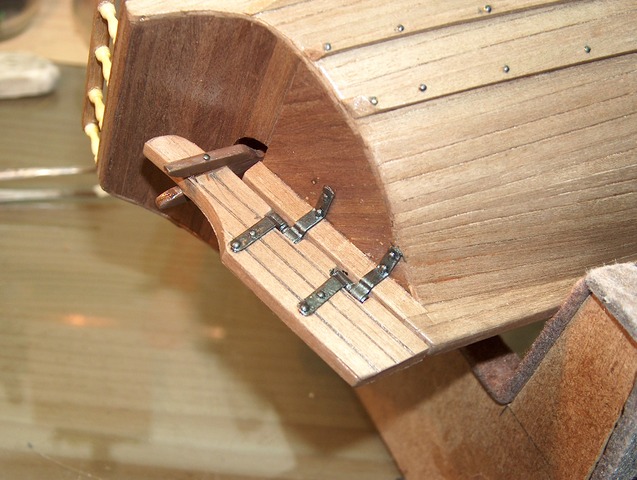

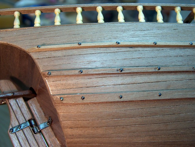

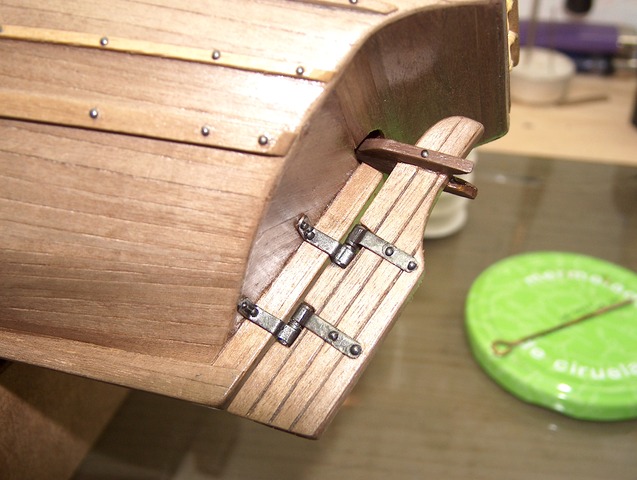

Igual estoy equivocado, pero me parece que las bisagras del timón van colocadas al revés. Tal y como están, el propio peso del timón tendería a desprenderlo. A ver si puedes cambiarlas sin estropear el trabajo.

Creo que urruti esta en lo cierto, el timón va apoyado en las bisagras, con la disposición que las has colocado, teóricamente el timón se caería en las profundidades.
A lo mejor es ese el problema que tuvo Colon que solucionar en la Gomera en el primer viaje. Es broma, se le partió el timón antes de llegar a la Canarias. :lol:

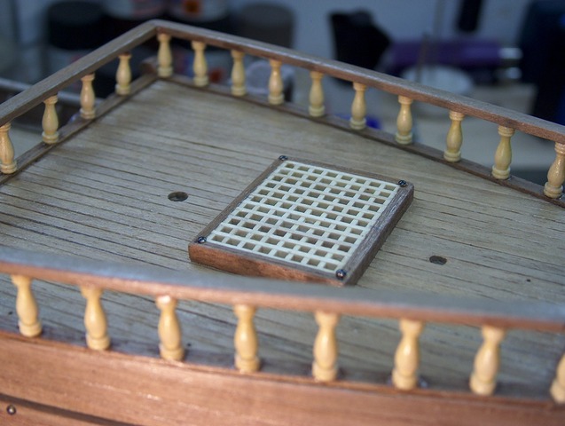

Dos cosas mas, me ha encantado la barandilla de la tolda, el recurso de la técnica de poner un clavo en el pedestal de la baranda es muy ingenioso, y pienso adoptarlo. Y otra cosa mas, el pasamanos de la escalera esta genial, quizás seria deseable que fuese algo mas fino, quedaría mucho mejor, por supuesto que la idea, con tu permiso, también es adoptable.

urruti escribió:Hola pillete,
Amigo Urruti:
Muchas gracias por tu observación, sobre la disposición de las bisagras del timón.
Lógicamente el peso del timón tendería a desprenderse y se perdería en la mar, como me indica el amigo Freijanes.
Mira que si se da cuenta antes que vosotros su dueño Juan Niño que su Santa Clara ("La Niña") tiene las bisagras al revés me hubiera despedido como "armador".
Ya estoy en ello y en poco tiempo rectificaré las bisagras
para ver si puedo llegar al destino marcado.

freijanes escribió:Creo que urruti esta en lo cierto, el timón va apoyado en las bisagras, con la disposición que las has colocado, teóricamente el timón se caería en las profundidades.
Paco
Amigo Freijanes:
También gracias por tu observación sobre las bisagras del timón, de la forma que están se iría a las profundidades recién botado.
Como le indico al amigo Urruti, ya estoy en ello y se rectificará inmediatamente.
El pasamanos de la escalera es más sencillo de rectificar que las bisagras, y lo lijaré un poco para darle otro aspecto.
Recibe un cordial saludo,
Juan.

El timon esta extraordinario, el acabado es perfecto.
