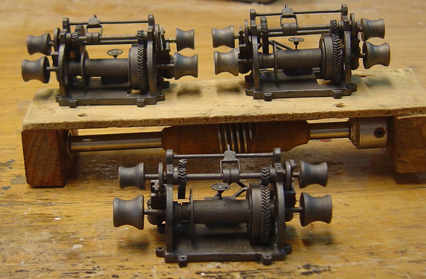

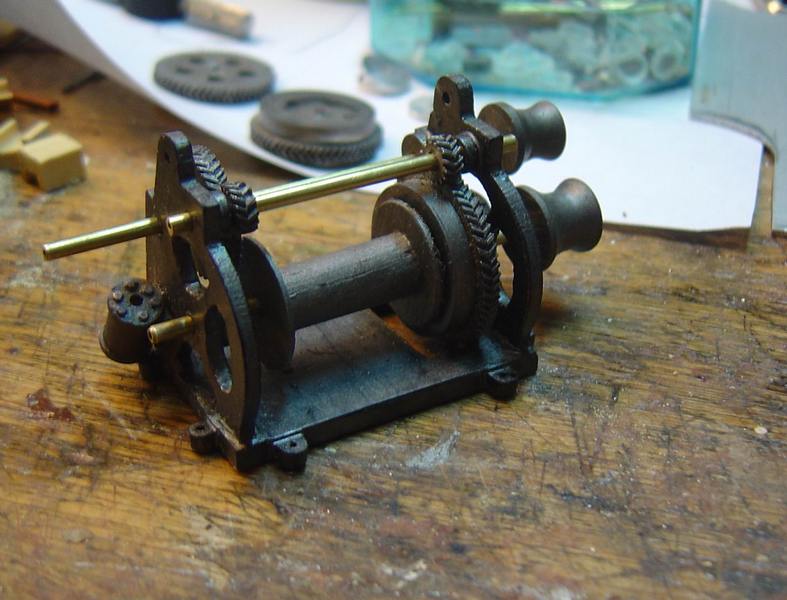

La dificultad de estos chigres son los piñones con los dientes tallados en uve, salvo este detalle la construcción es normal como la del molinete.
Las bancadas las hice de metacrilato de 2m/m. pegadas o más bien soldadas con cloroformo, los piñones de aluminio de 1,2m/m., ejes de latón de 2 m/m. los tambores de madera (boj).
Para hacer los piñones primero torneo dos discos de aluminio para cada piñón, luego le marco 60 divisiones para hacerle 60 dientes y aun disco le hago los dientes en ángulo hacia la derecha y al otro hacia la izquierda, luego pego los dos discos y quedan los piñones en uve, con unas fotos se vera mejor el proceso.

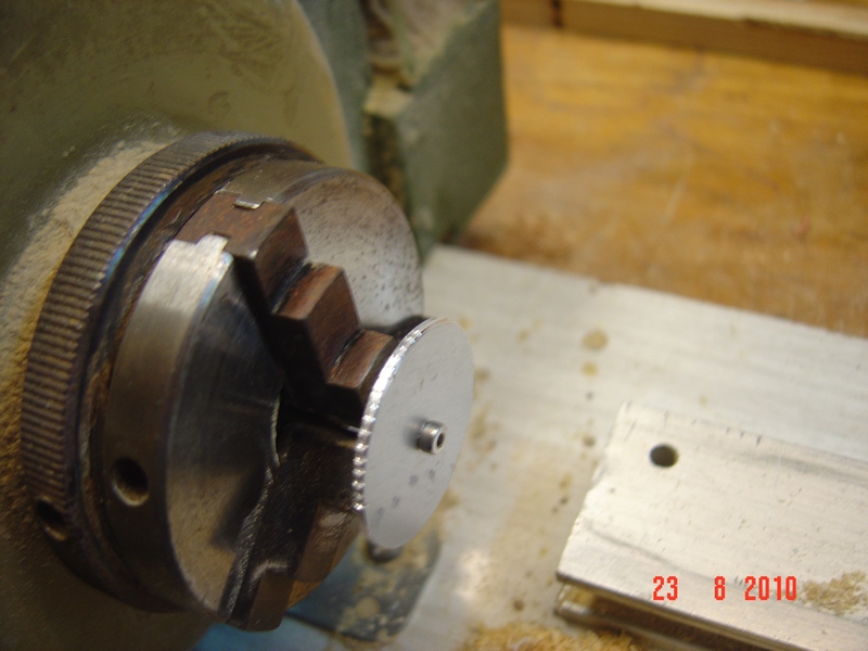

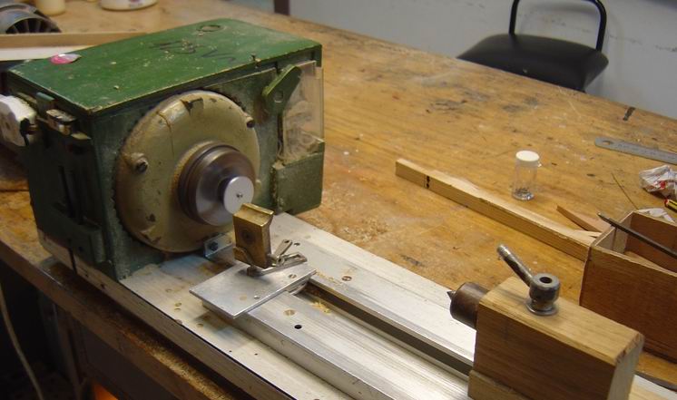

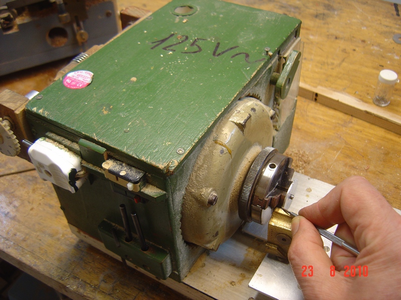

Torno de construcción casera, esta hecho a partir de un motor trifásico que encontré en una chatarrería y lo bobine para monofásico y dos velocidades, 1500/3000 rpm., el eje me lo taladro un mecánico a 9 m/m  a todo el largo e hizo la rosca para el cabezal, este y el punto giratorio son de compra. Estas máquinas que os muestro ya tienen sus cuarenta años y por aquel tiempo era difícil conseguir hasta un simple taladro eléctrico.<br />Bien hago los discos de aluminio para hacer los piñones.

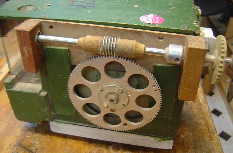

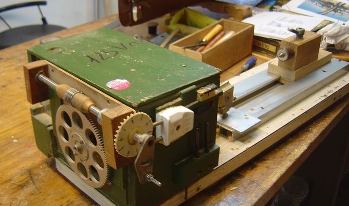

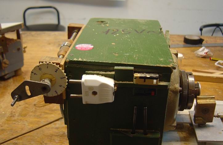

Para hacer las divisiones en el disco, al torno le monto un plato divisor que consiste en un piñón de 120 dientes y un tornillo sinfín que hice con un muelle metido a presión en un taco, en el eje del tornillo tengo un nonio para hacer divisiones cuando estas no son múltiplo de 120. El motivo del piñón de 120 dientes es por el numero de divisiones justas que nos da, pero también vale con otro numero de dientes solamente hay que usar mas el nonio.

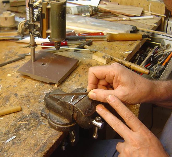

Con una lima de relojero de cuchillo hago los dientes unos en ángulo hacia la derecha y otros a la izquierda.

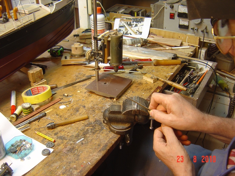

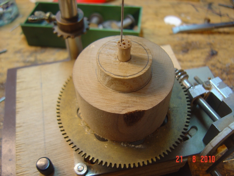

Otro plato divisor, este es para usar con el taladro, aquí estoy haciendo los taladros para las tapas de los cilindros de vapor (el piñón es de 100 dientes).

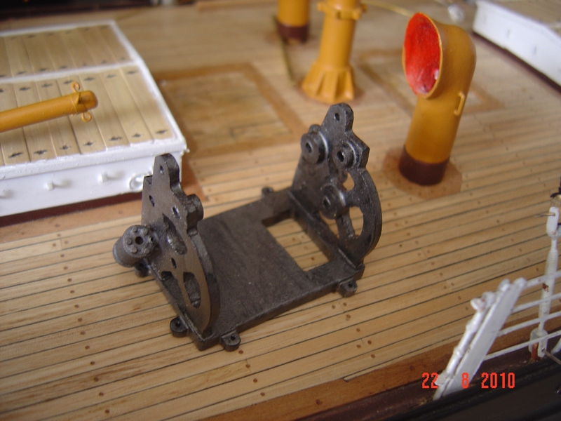

Las bancadas de policarbonato de 2 m/m.

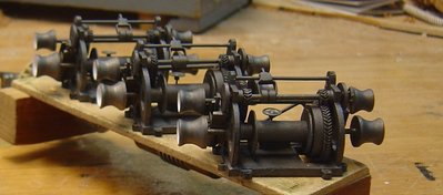

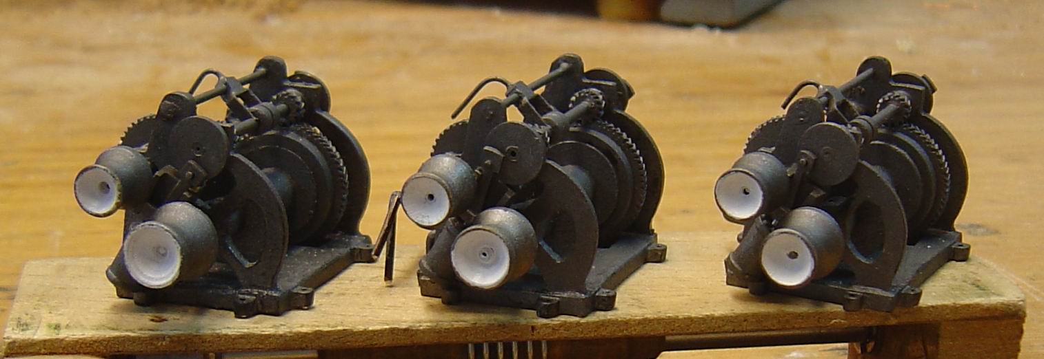

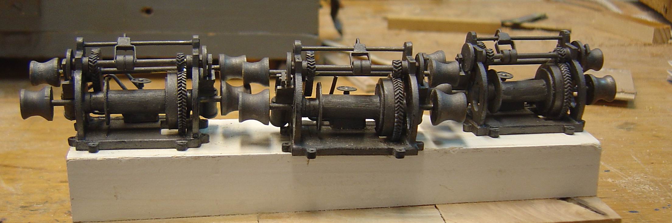

Chigres o maquinillas terminadas

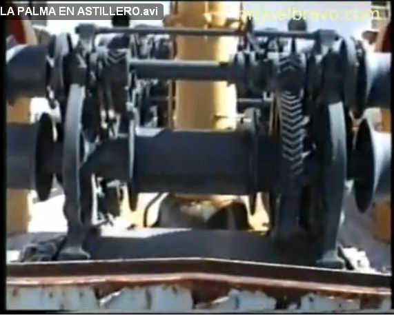

Sólo un comentario, posiblemente debido a deformación profesional, referente a los engranajes dobles helicoidales, ( Doble V invertida, que por cierto fueron empleados en automoción por el Sr. Citroën, de ahí el logotipo de la marca).
Según observo por la fotos, creo que tal como están colocados piñón y rueda, no es posible el engrane entre ambos, es decir que habría que darle la vuelta a uno de los dos para poder funcionar. Resulta que hace muchos años navegué con vapores con este tipo de maquinillas y me llama la atención la colocacion de los engranajes.
Sólo es un comentario sin ánimo de crítica. Adjunto una foto donde se aprecia lo comentado.
Sigue deleitánonos con tus trabajos...
Xavier
Gracias Xavier por advertirme de mi error en la colocación de los engranajes, había metido el zueco, lo bueno es que me has avisado a tiempo y fue muy fácil corregirlo, además lo tenia muy claro en una foto de la maquinilla real.
Me anda dando vueltas en la cabeza como pueden tallarse estos dientes, pienso que si se hace con una fresa normal no encuentra salida al llegar al ángulo y tener que cambiar de dirección, seguro que me lo puedes aclarar, gracias
Piñones cambiados
Piñones cambiados
En la real se ve muy claro la disposicion de los piñones
