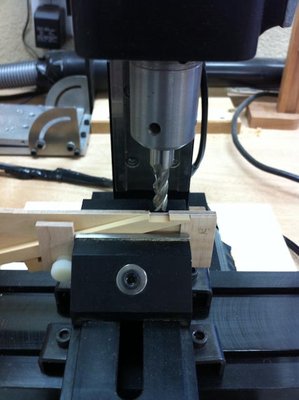

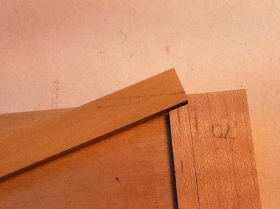

Bueno vamos animar un poco esto que parece que estamos de vacaciones :mrgreen:
Para aclarar un poco como se puede hacer los empalmes con la fresadora
Salu2 Jose

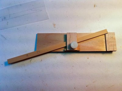

No quiero guarrear el "post" de Isidro del Real Fenix, pero Jose, ¿seria posible un pequeño practicum mas detallado del proceso para la confeccion de los escarpes con la fresadora?
Spanien
jose_toledo
Mensajes: 321
Re: REAL FENIX
Mensaje por jose_toledo »
Spanien escribió:No quiero guarrear el "post" de Isidro del Real Fenix, pero Jose, ¿seria posible un pequeño practicum mas detallado del proceso para la confeccion de los escarpes con la fresadora?
Spanien
Bueno el merito no es mio es de otro foro, como ahora tengo tiempo pues enredo
Es facil un util el cual pones el angulo que le quieras dar y te salen todos iguales.
Yo lo que hago es poner los dos listones juntos en la fresadora con el angulo adecuado y me salen para pegar sin tener que tocarlos.
Salu2 Jose
