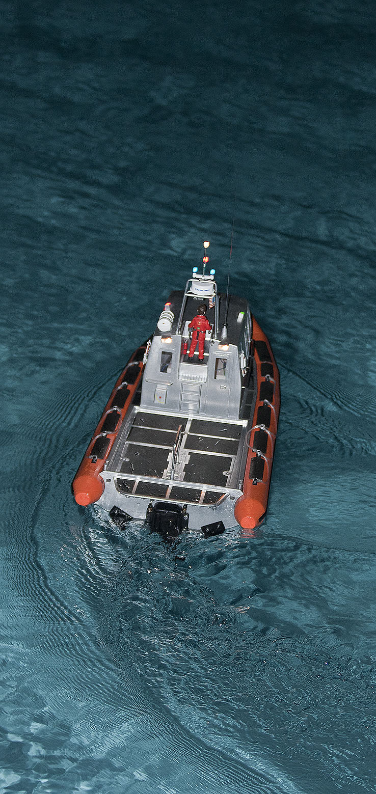

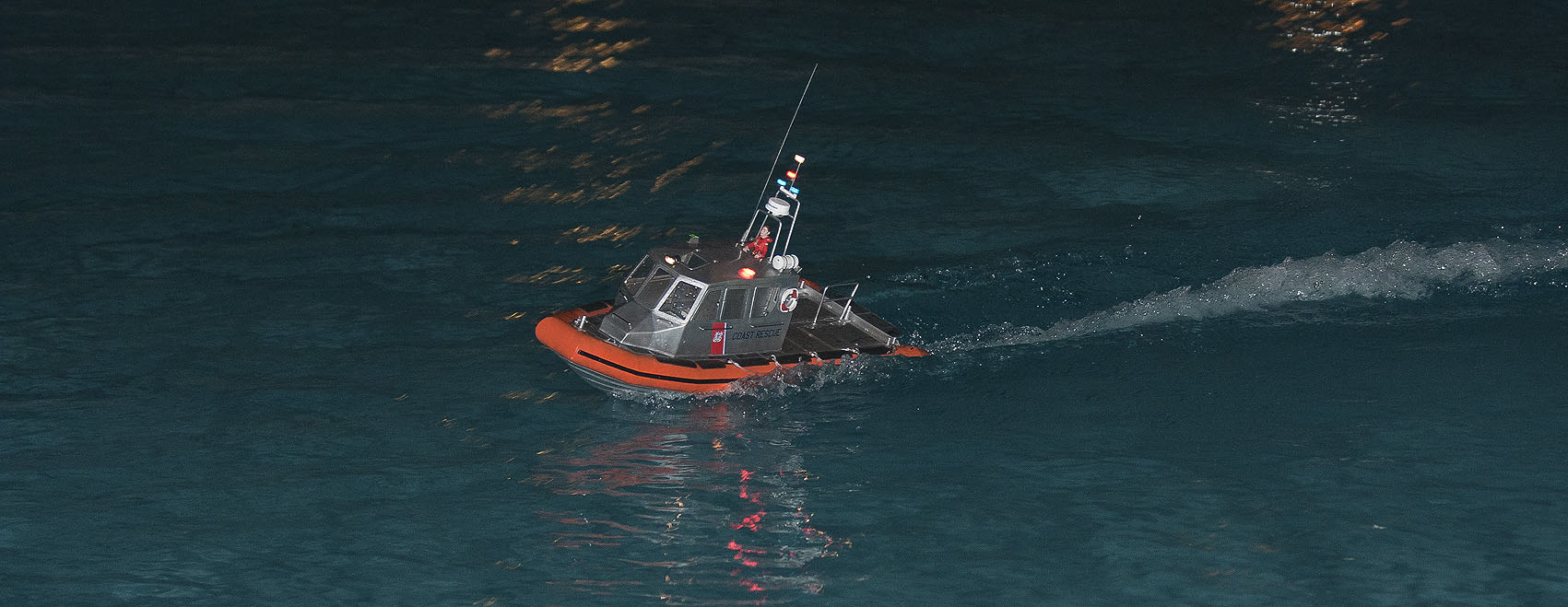

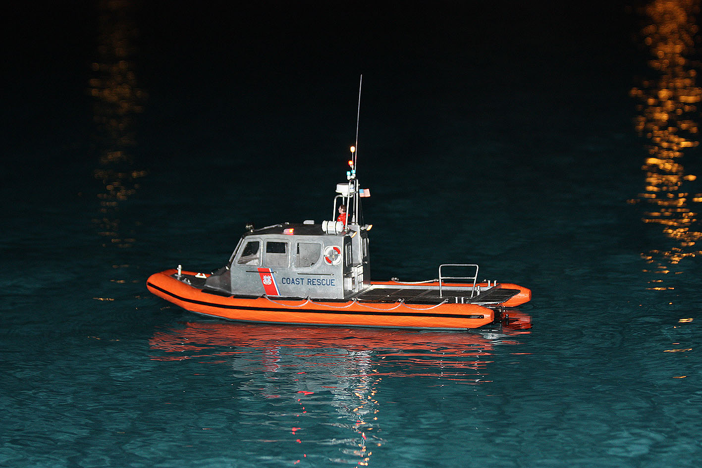

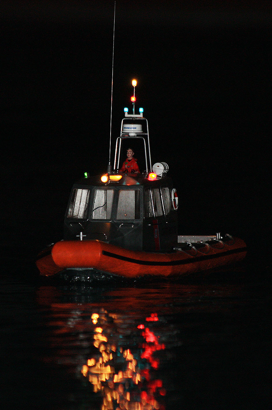

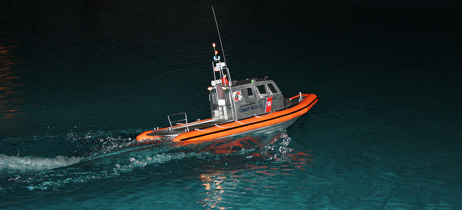

Hola a todos, ya de vuelta de vacaciones, que rápido se pasaron. En fin, el año que viene más. Les dejo unas fotos de navegación nocturna de modelo.
Espero que les gusten

Me gusta mucho como ha quedado la lancha con las luces......, el video esta muy bien y parece que tiene bastante velocidad. Enhorabuena por el trabajo. Un saludo

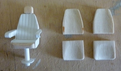

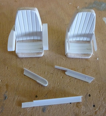

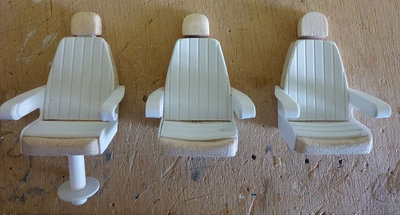

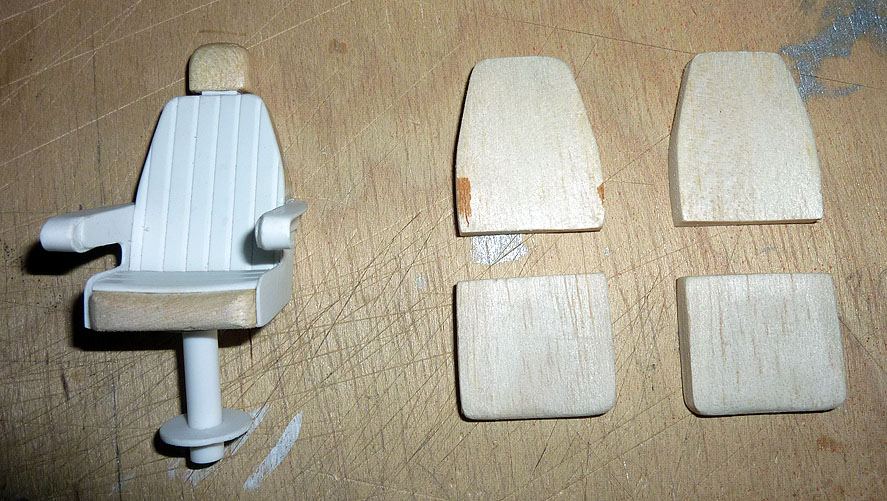

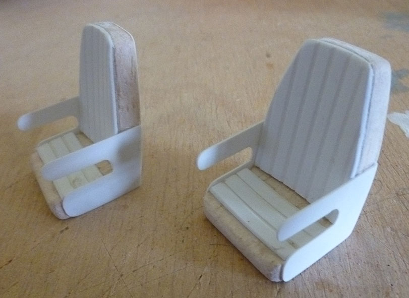

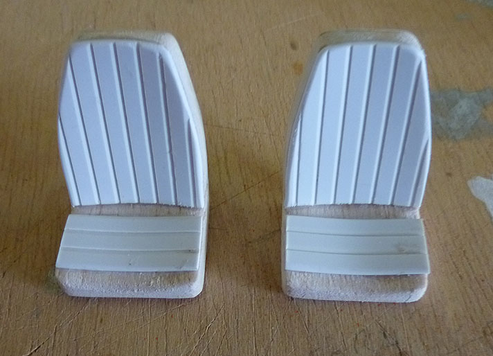

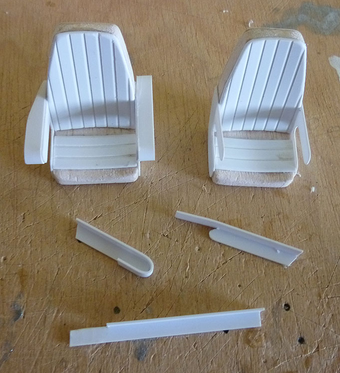

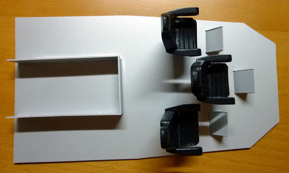

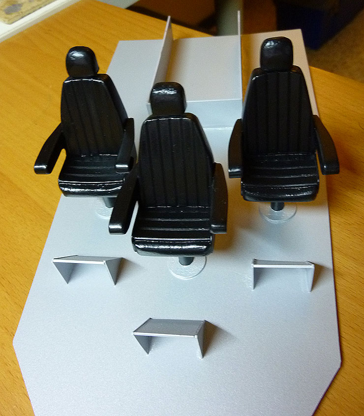

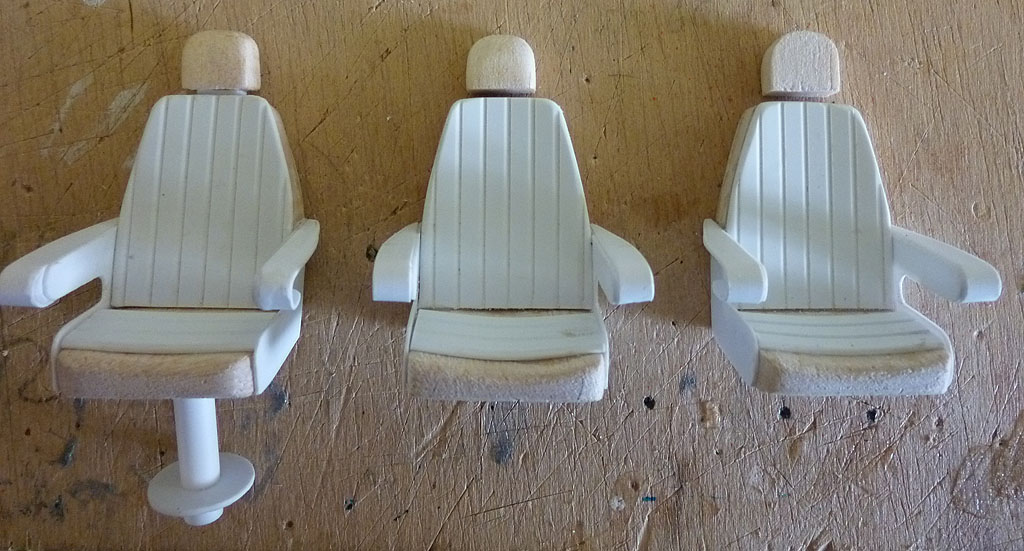

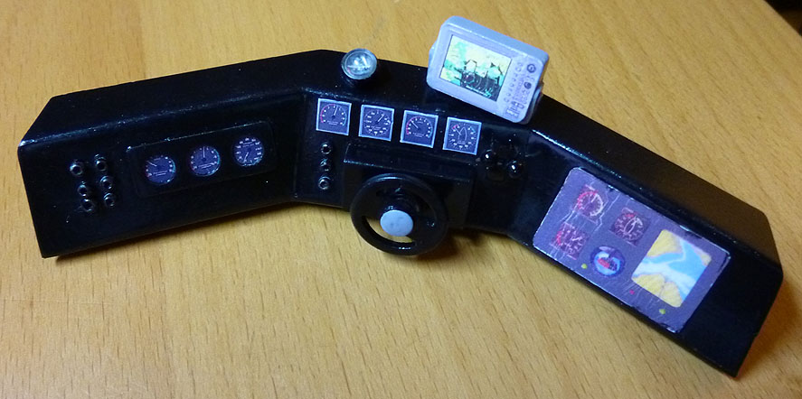

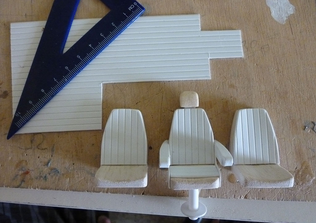

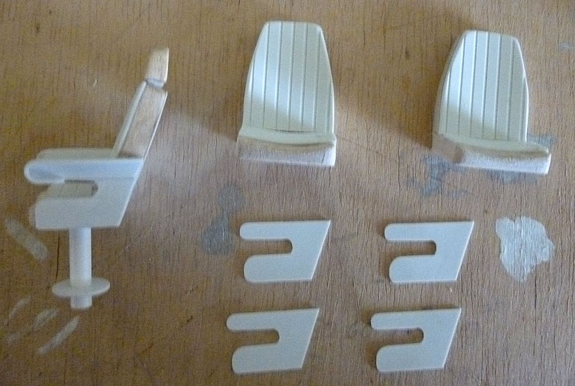

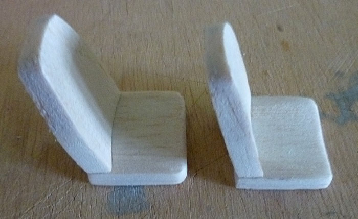

Hola a todos, ya mas o menos tengo configurado el interior de la cabina. Todavía me faltan detalles, pero como todo, requiere tiempo y trabajo.
He construído los asientos con madera de balsa y láminas de plástico (Evergreen) de diferentes grosores, les dejo el paso a paso en fotos.
También he confeccionado la consola de mandos con plástico y papel de calcas para los relojes y demás.
Espero dar por terminado el proyecto pronto.
Saludos!!
Saludos!!
