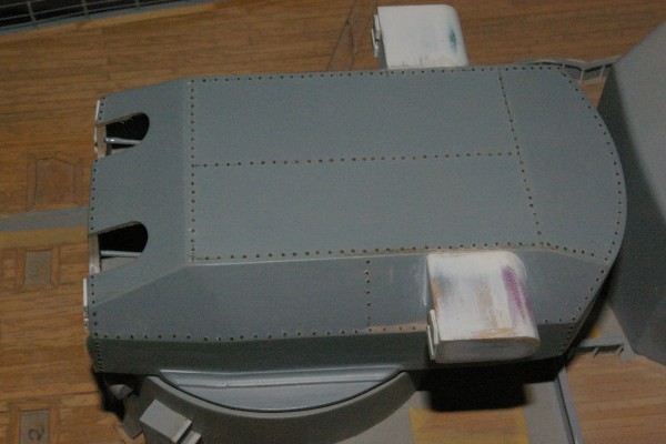

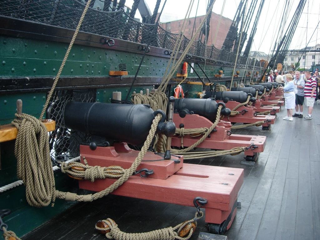

Pues si, ¡vaya paciencia! porque a esta escala precisar tanto puede quedarte todo un churro. Es admirable el trabajo de hacer todos los clavos... ahora bien, opino que la escala esta muy exagerada respecto al modelo. Las cabezas de los clavos deberían ser más pequeñas, es decir, a ojo de buen cubero se puede decir que en la foto adjunta caben 5 cabezas por tabla cuando en la maqueta de este modelista solo dos y gracias... es decir que la cabeza esta tres veces más grande de lo que toca... ¿o no? Además, llegar a ese grado de precisión en alguna cosa, no en todo, no me parece correcto y la verdad, no es fácil y en algunas cosas es imposible...
otra cosa.... me parece horrorosa la cubierta con ese gris... cambio de parecer, la dejare color madera como dice Luis. Y el verde de las amuras es muy chillon, me parece que el barco lo tiene un poco oscuro ¿o no?

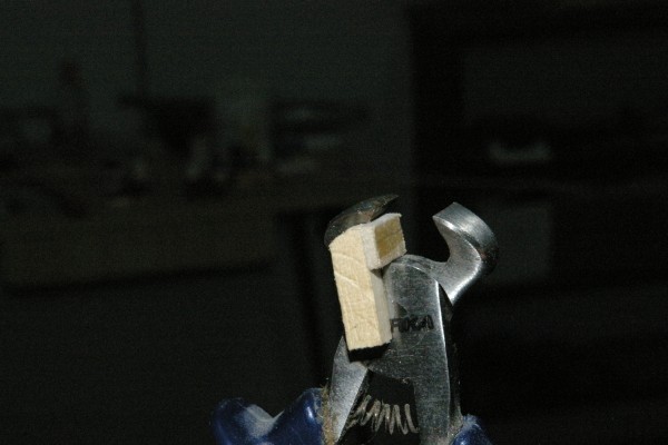

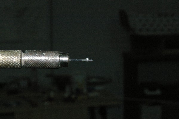

me lo estoy pensando,yo ya hice algo parecido en las torres del bismarck que estoy haciendo,pero claro eso habria que multiplicarlo por chorrocientos ,poderse hacer se puede,peero ya os podeis imaginar :shock: ,adjunto fotos de la maquinaria de "alta tecnologia" para tal fin,unos alicates con tope y una broca con idem :mrgreen:

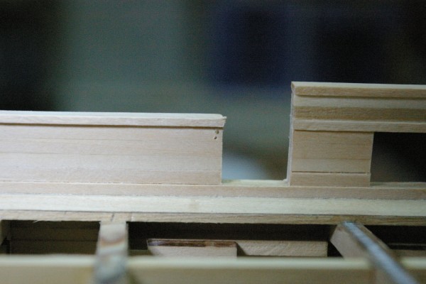

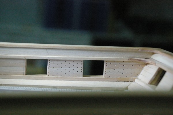

bueno,ya esta decidido y ya estoy liao con los bujeros,mas o menos cunde,es mas el pensarlo que el hacerlo como se suele decir.luego ya vere si lo hago con los remachitos que quedaria de muerte,o con hilo de laton,que me saldria mas barato jeje
LuisQ
Mensajes: 2065
Ubicación: Morga-Vizcaya
Re: Mes 4. Forro de cubierta
Mensaje por LuisQ »
Tiene muy buena pinta, habrá que pensarselo. ¿Como haces los agujeros, con taladro?
BENJI
Mensajes: 161
Registrado: Mar Abr 17, 2007 12:37 pm
Mensaje por BENJI »
si,los trazo con un util que me he preparado a 2 mm, los señalo con una chincheta y agujero que te crio
