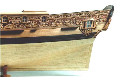

preciosas esas ventanas y el diseño de las vidrieras. sabes lo que quedaria genial, unos leds dentro que diesen luz a la estancia interior y a las vidrieras. Yo reconozco tampoco lo hice y ahora me arrepiento. seria una instalación relativamente fàcil, aunque no se si estas a tiempo. En todo caso este RC promete mucho. felicidades!!!

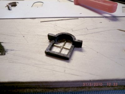

Muy bien Juan , yo descartaría lo de los listones de 1 mm , parece que sí que quedará fuera de escala , hay que pensar otra solución. :wink:

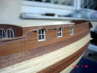

pakkus escribió:Muy bien Juan , yo descartaría lo de los listones de 1 mm , parece que sí que quedará fuera de escala , hay que pensar otra solución. :wink:
¿Qué opinas de hacerlos con un alambre dorado de 0,5 mm? Ya sé que será complicada la adaptación a la forma del hueco, pero si salen podría ser la solución. Vamos, como si fueran cristales "emplomados"

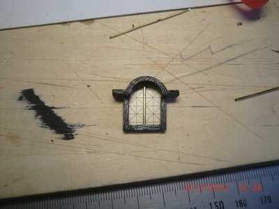

Pruebas de las ventanas:
la primera con un simple listoncillo vertical en el centro de la ventana. nada más. Está hecho con alambre de cobre de 0,7 mm.
la segunda con un parte de listoncillos horizontales. No creo que queden bien por la gran dificultad de la colocación y el pegado.
Ya me diréis que os parecen

para mi se ven muy bien, hay que tener paciancia para pegarlas, pero te quedaron bien me gustan......... :lol: :lol: :lol: :lol: :lol: :lol: :P :P :P :P :P :P :P

Me gustan bastante las dos, pero yo casi me quedaria con la primera, parece que le da mas aspecto de tener dos hojas la ventana, con el perfil vertical en el centro.
Saludos y adelante que sigo pendiente. :wink:

no se , no se , parece que pueden pasar así aunque me da la sensación de que son un poco grandes , no? has probado con 0.5mm?

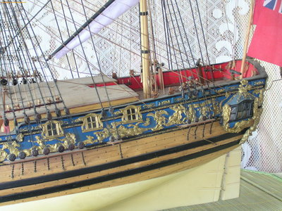

intenta hacer la cruz con listones de madera lo mas finos posibles, pienso que asi respetaras la estetica del barco, en conjunto con els resto de ventanas y puertas interiores y sobretodo las vidrieras laterales y posteriores que tambien llevan la cruz. Pienso que el marco te ha quedado muy bien y podrias hacer un nuevo marco interior y los listones verticales y horizontales. Al ser un barco de estetica recargada cuantas mas molduras mejor. Te pongo unas fotos de archivo.

Cani escribió:intenta hacer la cruz con listones de madera lo mas finos posibles, pienso que asi respetaras la estetica del barco, en conjunto con els resto de ventanas y puertas interiores y sobretodo las vidrieras laterales y posteriores que tambien llevan la cruz. Pienso que el marco te ha quedado muy bien y podrias hacer un nuevo marco interior y los listones verticales y horizontales. Al ser un barco de estetica recargada cuantas mas molduras mejor. Te pongo unas fotos de archivo.
Diría que tiene razón Cani.

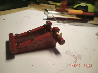

el "anchor bitt"
Mensaje por jmolinas »

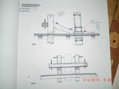

El anchor bitt o la bita del ancla que forma parte de la maniobra de las anclas.
He deshechado la solución del kit y me he decidido por la que aporta el libro "anatomy of the ship The Royal Caroline". Estéticamente es más sencilla pero me parece más "real".

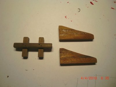

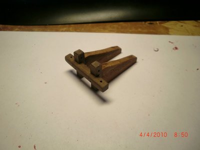

Se conforma de dos partes: la primera es la bita como tal, hecha con cuadradillo de 6x6 mm. La segunda parte la forman los soportes que se alargan hasta sobrepasar el palo de trinquete y acaban en una pieza que soporta el bauprés. Son dos piezas realizadas con tres cuadradillos pegados y recortados dándoles la forma.
Se complementan con unos cáncamos y unas anillas, así como unas cabillas.
La pieza de soporte del bauprés no se ve diseñada en ningún plano y deberé "inventarla" un poco. De todas maneras no se verá en absoluto por estar bajo la cubierta.
El hecho de no haber colocado esta cubierta me está facilitando mucho el trabajo.

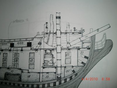

Plano de detalle del elemento según el "Anatomy"
plano de detalle del "Anatomy"
Plano de detalle de la sección donde se intuye la pieza de apoyo del bauprés.
Soportes de la bita
Bita y soporte

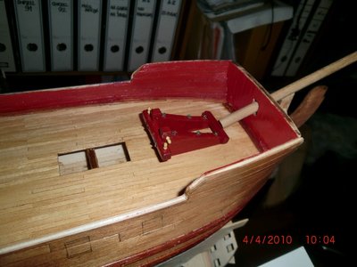

Elemento con sus accesorios (cáncamos y cabillas)
Elemento presentado en su sitio comprobando el ángulo de encuentro con el bauprés para la fabricación del soporte
