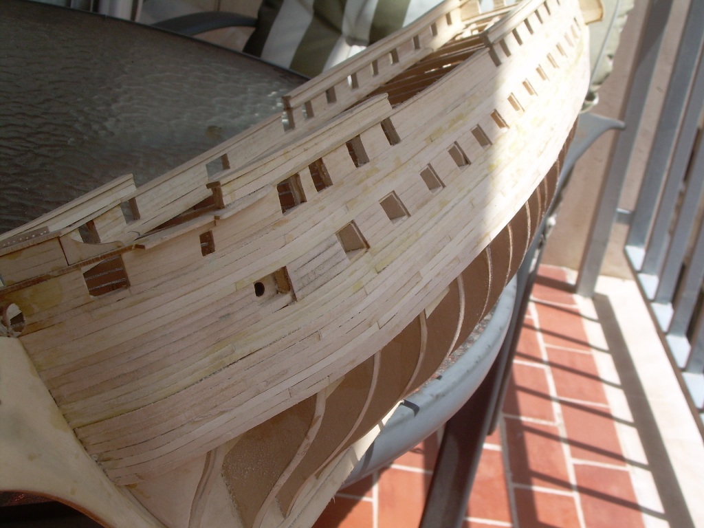

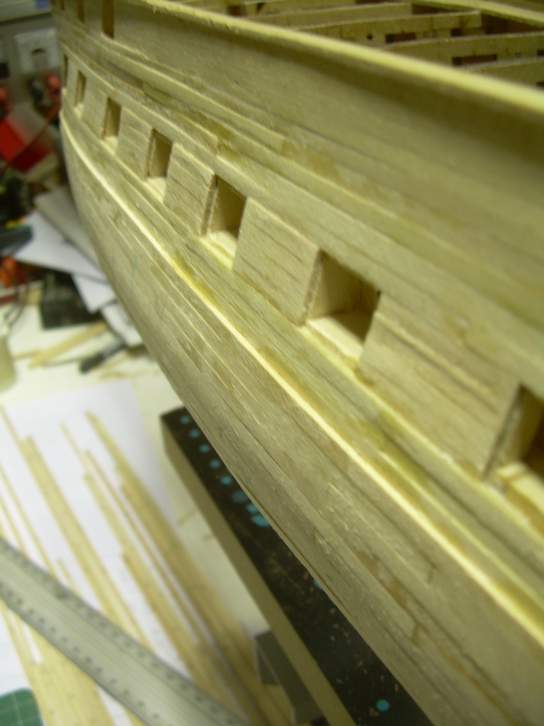

Pues aqui estoy de nuevo. He tenido unos meses el astillero parado por varias causas que afortunadamente han acabado y algunas con muy buenos resultados, por lo que ha merecido la pena este impas. Pues a lo nuestro, hoy mismo he terminado de colocar los 7 listones de mayor grosor y darle un primer lijado.
Espero no tener que dejarlo de nuevo tanto tiempo, y ponerme al día enseguida.
Os coloco unas imagenes.

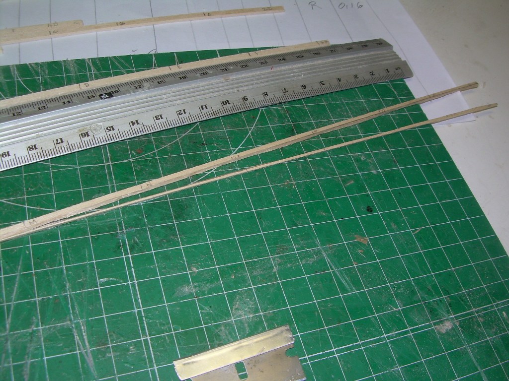

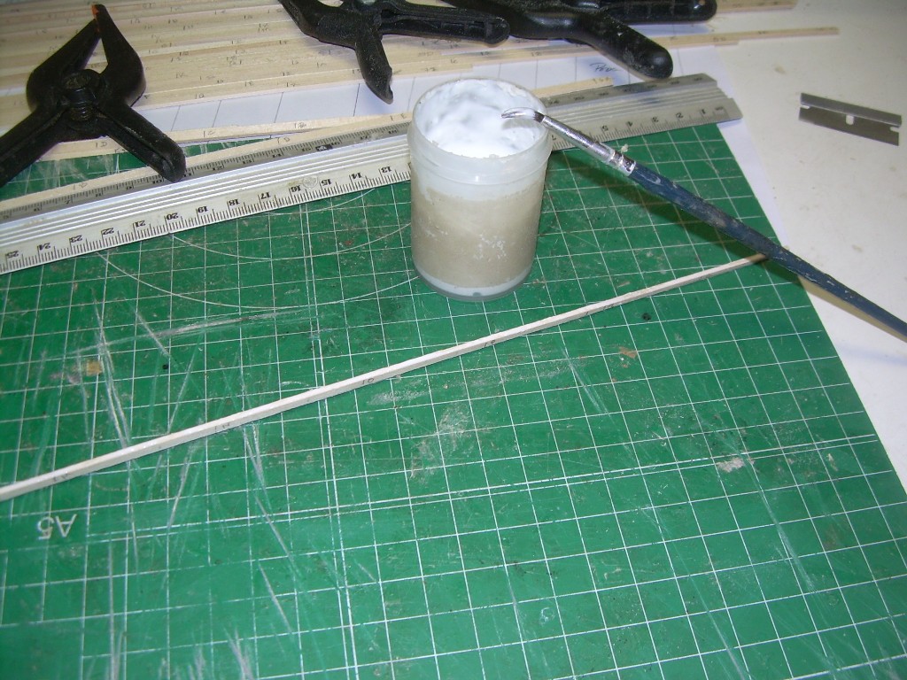

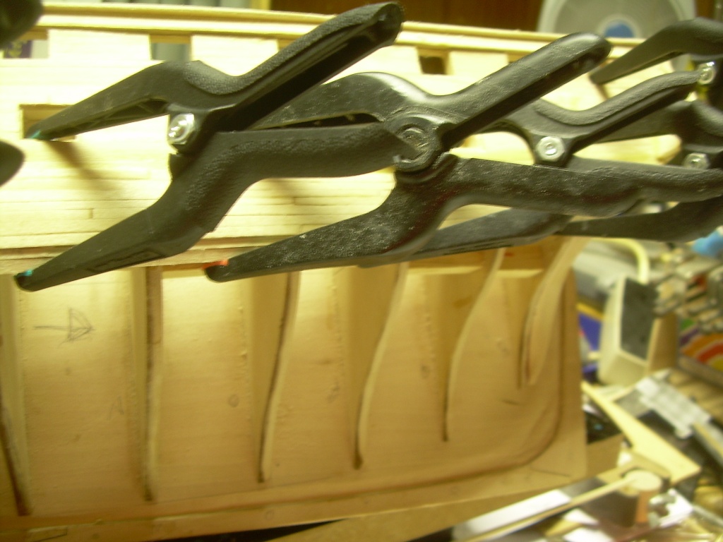

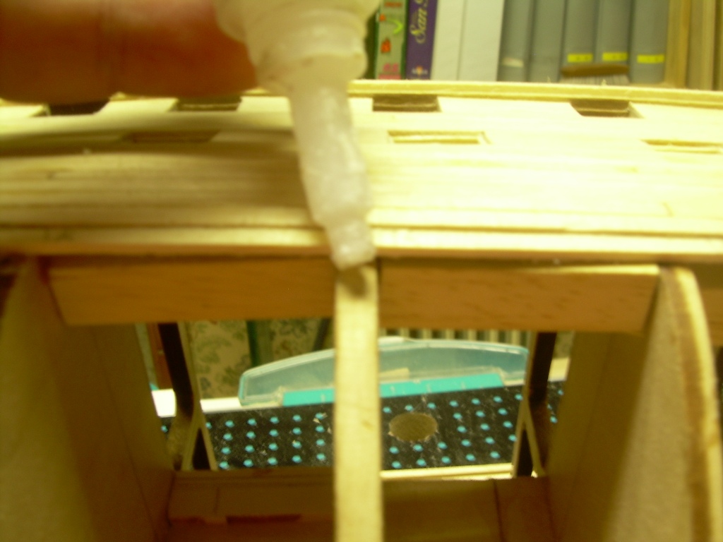

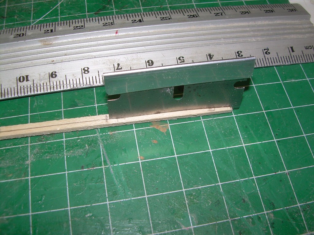

Pues ya he empezado a colocar tracas de la primera tanda de 9 de babor y estribor. He seguido los pasos de Luis, pero el corte lo doy con ayuda de una cuchilla y un poco de cuidado. En cada foto explico los pasos.
Marcar tracas con posición de cuadernas
Se mide la anchura en cada linea de cada cuaderna, se traza una linea con la inclinación y se corta con una cuchilla.
Traca cortada. luego se lija con cuidado.

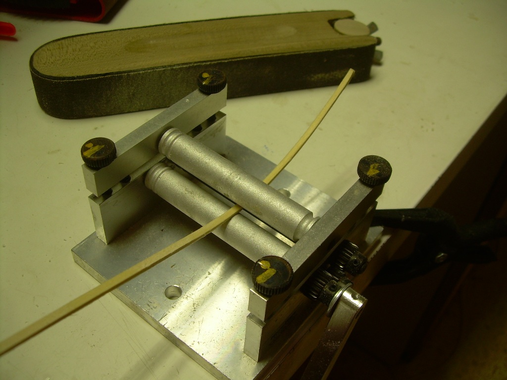

Se da la curvatura necesaria con ayuda de una dobladora de rodillos
Se aplica un poco de cola blanca en el lateral de la traca para pegar traca con traca.
Se pone una gota de ciano en cada una de las cuadernas. Idea made in Luis Quintana y va de miedo. De esta forma no se clava nada y se sujeta la traca de forma inmediata.
Se sujeta con pinzas mientras seca el ciano asegurando el pegado entre tracas.

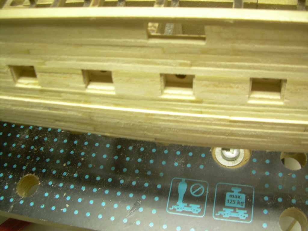

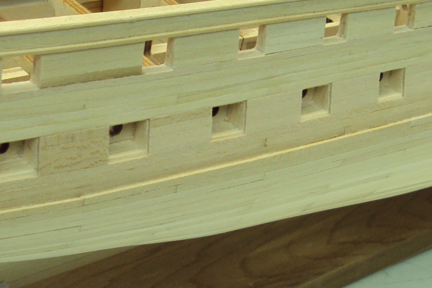

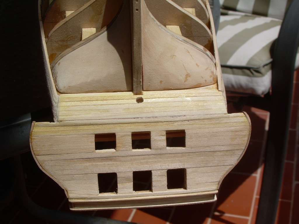

CarlosGonzalez escribió: Pues a lo nuestro, hoy mismo he terminado de colocar los 7 listones de mayor grosor y darle un primer lijado.
En las fotos que muestras no se ve claro como ha quedado el cintón y como dices que le has dado un primer lijado me asalta la duda de cuanto has lijado. Te adjunto foto de mi modelo en donde se aprecia claramente el salto de espesor del cintón con la traca inmediatamente superior. ¿Lo has dejado igual que yo?
CarlosGonzalez
Mensajes: 840
Ubicación: VALENCIA
Re: Mes 3. Forrado del casco.
Mensaje por CarlosGonzalez »
Luis, me temo que no, puede que lijase un poco más u otra cosa. Se ve escalon pero no tanto como a ti. En las fotos que he puesto no se ve bien, pero hare otras, que aqui estan.
LuisQ
Mensajes: 2065
Ubicación: Morga-Vizcaya
Mensaje por LuisQ »
Lo tienes bien. No me parece importante unas décimas más o menos. Por las fotos anteriores pensé que lo habás lijado a paño, que es lo que hay que hacer pero solo en las proximidades de proa y popa.

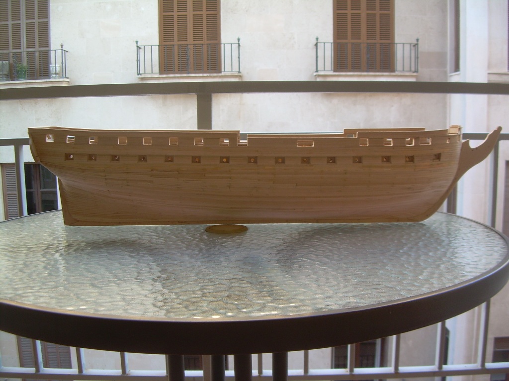

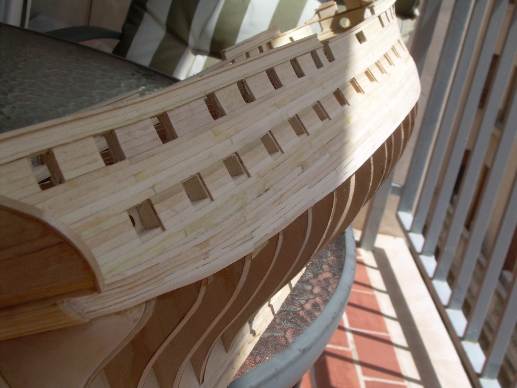

Hola Benji y Luis, estoy lijando el casco para hacerle unas fotos y colocarlos en mi ultimo post del Mes 3:forrado del casco. Me voy a lijar...
CarlosGonzalez
Mensajes: 840
Ubicación: VALENCIA

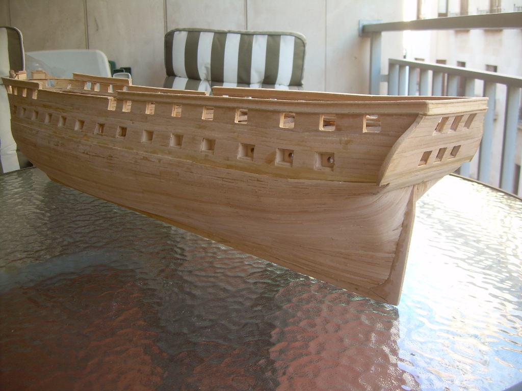

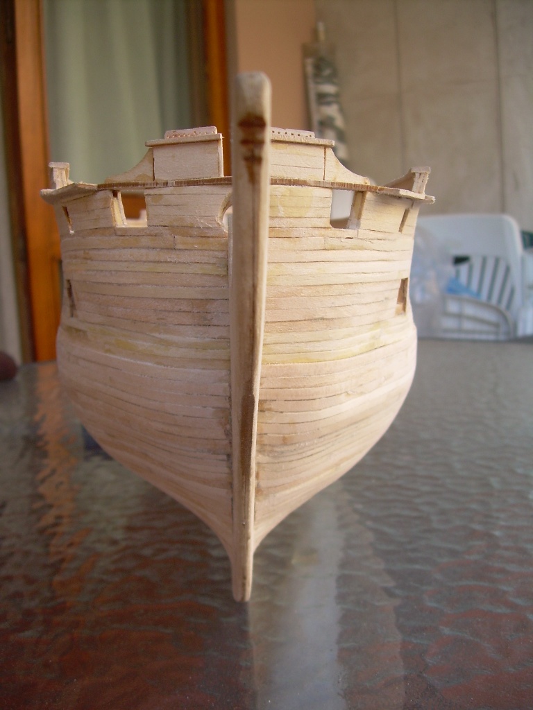

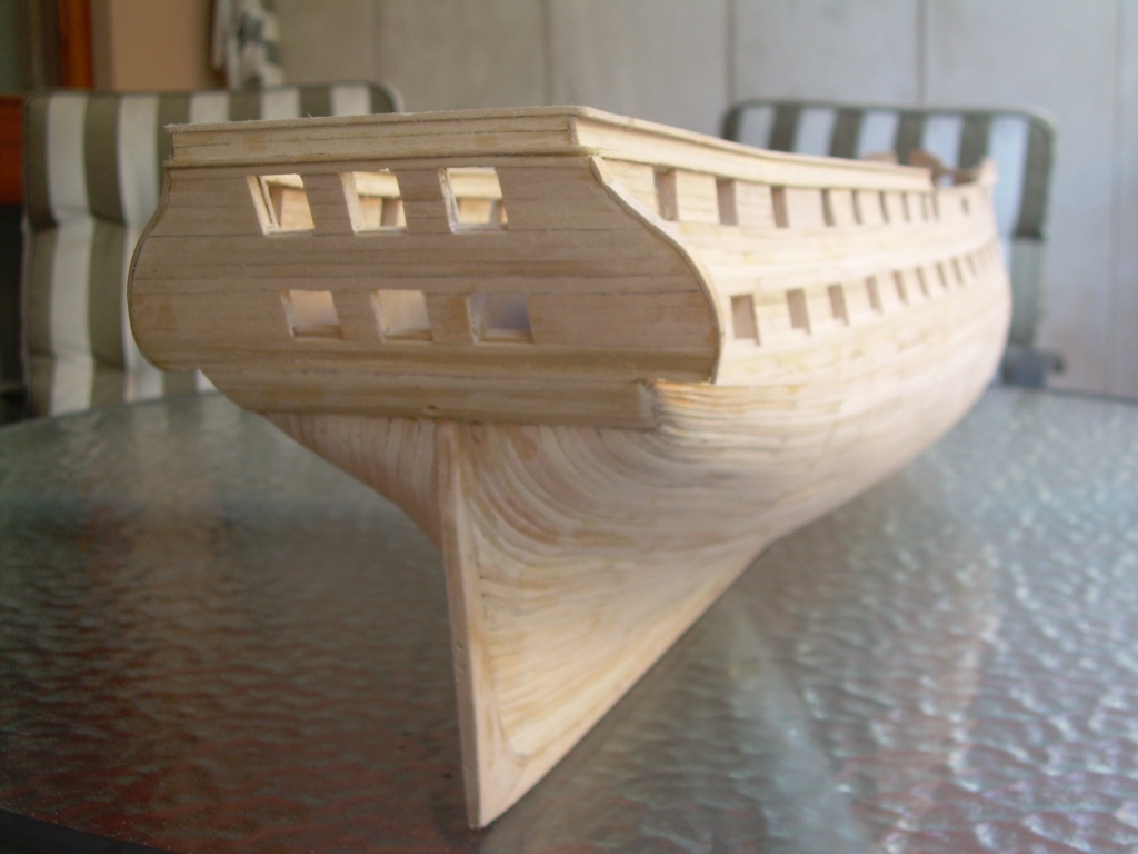

¡PUES YA ESTA!
amigos modelistas y compañeros del Uss Constitution, ya he acabado la etapa 3: forrado del casco. No era tan dificil como parecia al principio, eso si, laboriosa, pero al final el resultado es la mejor recompensa. Con sus fallos es mi uss constitution y lo estoy pasando pipa aprendiendo muchisimo gracias a Luis y a Benji. Nos vemos en el Mes 4 muy pronto. Ahi van unas fotos...

Te ha quedado muy bien esta etapa, enhorabuena.

La verdad es que se ve un casco perfecto. Puedes estar orgulloso del resultado.
