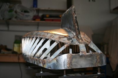

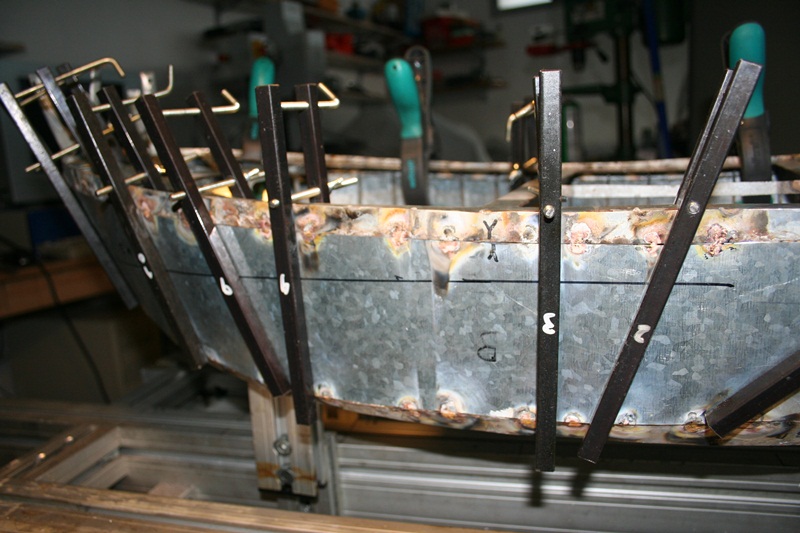

Hay novedades desde la ultima vez, ya he conseguido pillarle el truco a la cosa, haber si consigo explicarlo:
1º Sujetar con pinzas (o equivalente) la pieza a soldar en tramos de 2 ó 3 centimetros.
2º "Puntear entre las pinzas.
3º Sujetar con las pinzas encima de los puntos que hemos soldado previamente.
4º "puntear entre las pinzas. (Al terminar deberiamos tener un punto por centimero aprox.)
5º Mover las pinzas si es necesario para rellenar los huecos entre puntos.
Y ya esta.
Muy importante, comenzar siempre desde el centro de la unión hacia los extremos, alternando entre izquierda y derecha. De forma que de tiempo a enfriarse a la chapa antes del siguiente punto.
Tambien es importante cepillar o lijar las zonas a unir entre las tandas de soldadura para eliminar los residuos de la soldadura anterior y luego aplicar el fundente.
Quiero darle las gracias Edcovi por sus consejos que me pusieron en la pista para hacer las cosas decentemente.

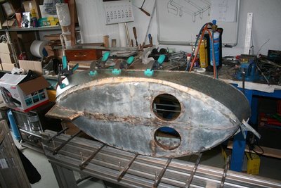

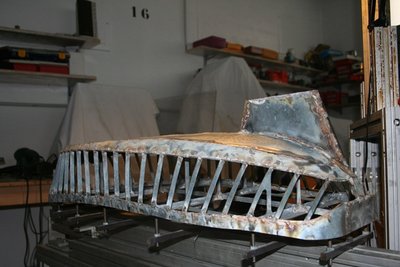

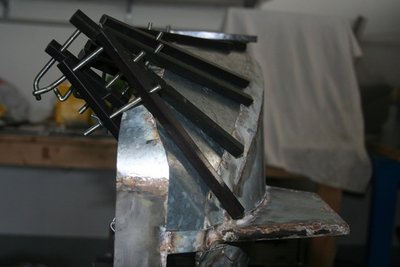

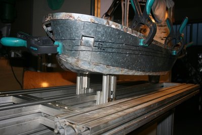

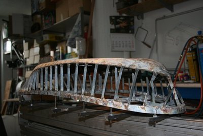

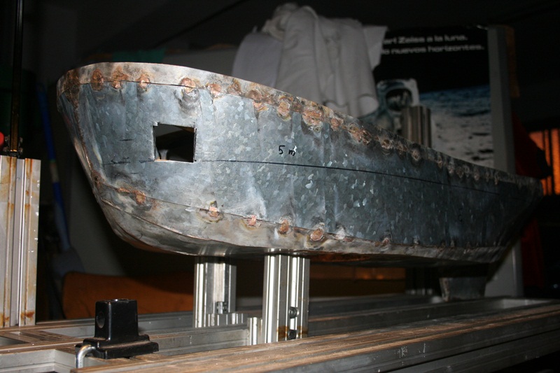

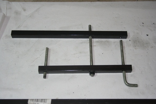

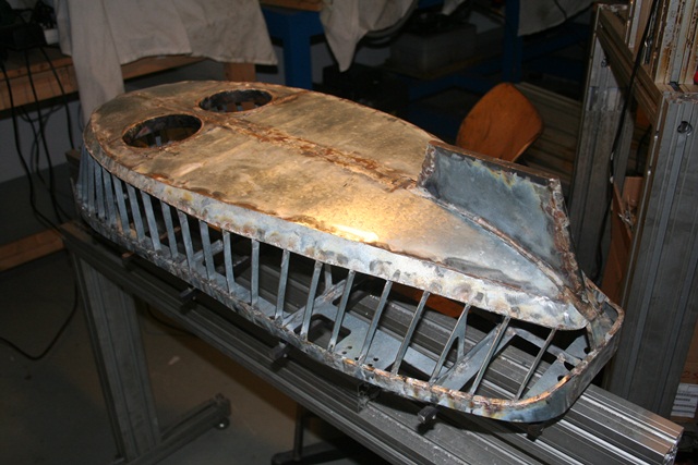

En todo este tiempo he terminado de soldar tas tiras de los codillos, me he fabricado unas mordazas para poder soldar los paneles C-D (Los dos más grandes del casco) y estoy en el proceso de ajustar y dar forma a estos paneles, cosa que lleva tiempo pero está resultando bastante sencillo.
Adjunto unas fotos.
Alberto
Vista general de los paneles B-C y D-CP soldados

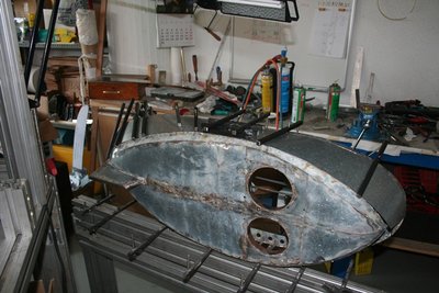

El panel C-D presentado. Pendiente de ajustar el contorno

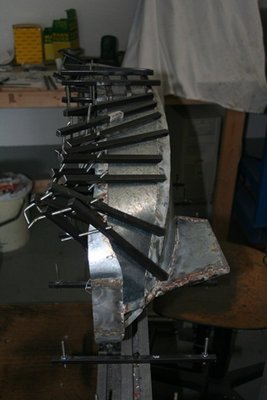

Mordaza de fabricación casera para poder sujetar los paneles C-D
Detalle del uso de las mordazas para sujetar el panel C-D
Detalle de la caja del ancla

No me des las gracias. Es facil soldar, lo unico es que le tienes que pillar el truco y ser muy metodico con el procedimiento a seguir.
Estas haciendo un trabajo de profesional y ademas con la complicacion añadida de que estas usando chapa de hierro galvanizado.

Un trabajo verdaderamente profesional.
Dar forma a esas chapas, que unan bien derecha e izquierda con las temperaturas que aplicas, requiere un trabajo muy metodico y muy bueno.

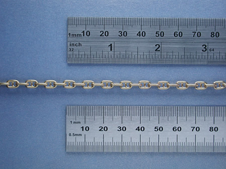

Antes de continuar con la soldadura del casco tengo que poner el tubo que comunica las cajas del ancla con la cubierta y claro, para eso tengo que saber las medidas de la cadena del ancla, no hay problema uno se pone ha buscar en el foro y da con la forma de calcular las medidas. En concreto para mi modelo a escala 1:32 sale 4.5 eslabones por pulgada.
este es el link donde se explica el asunto:
http://www.modelismonaval.com/foro/view ... =23&t=5018" onclick="window.open(this.href);return false;
Foto de la cadena
Foto de la cadena
Foto de la cadena.
Por otro lado tambien tengo que elegir las anclas, la caja del ancla tiene 40mm de alto por 35mm de ancho. mi idea es elegir la mas grande posible que entre en la caja, es decir de 40mm de alto. Por cierto en la descripción de las que he visto por internet solo dan una medida, supongo que es la altura del ancla, (por favor si estoy equivocado corregidme)

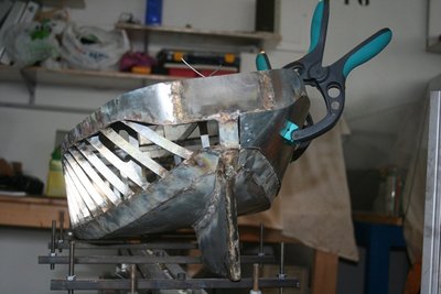

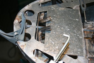

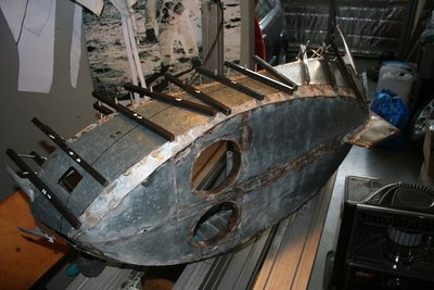

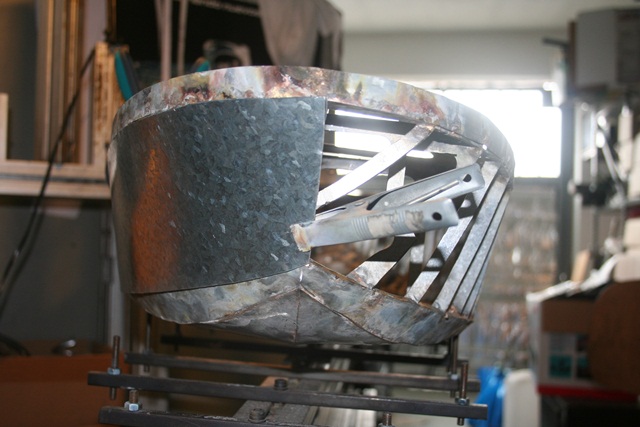

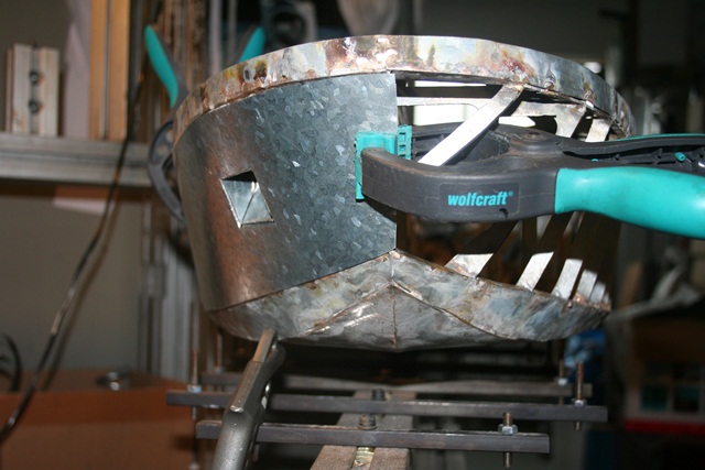

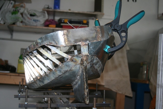

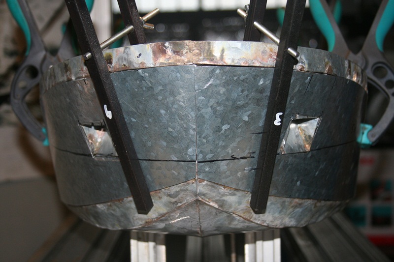

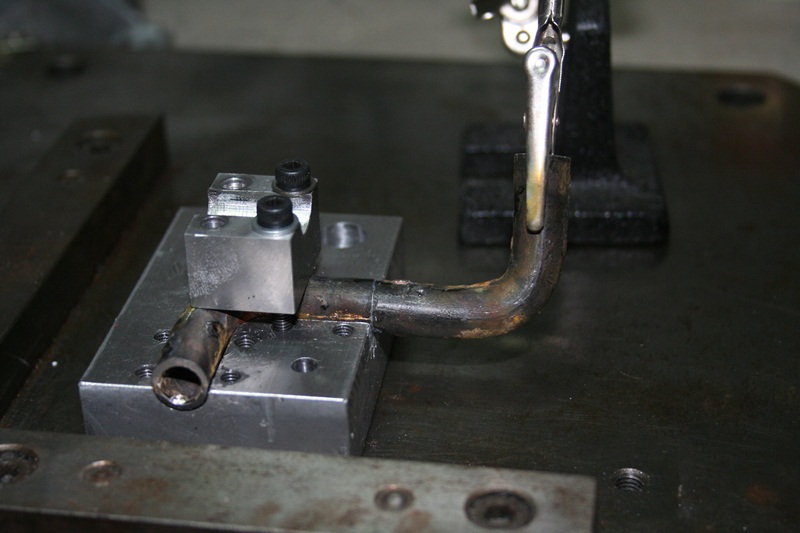

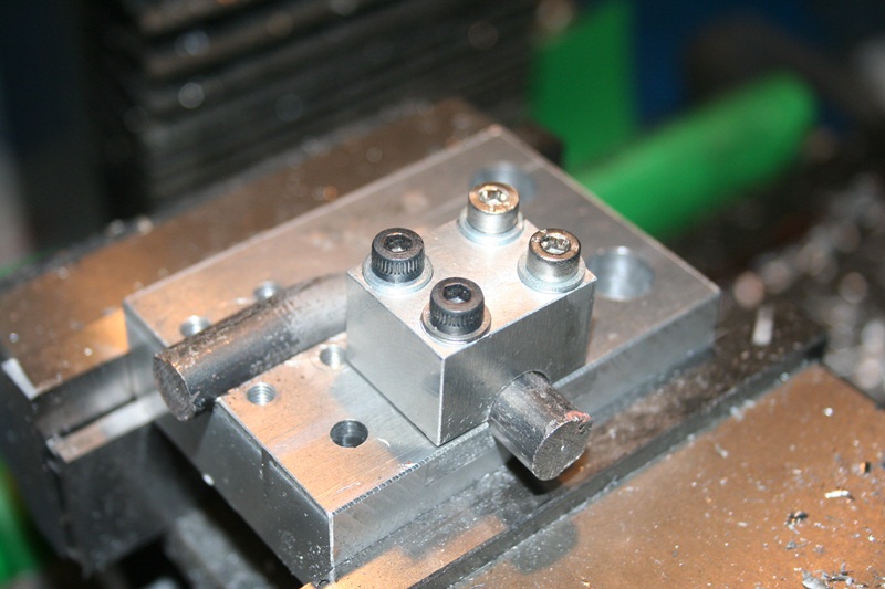

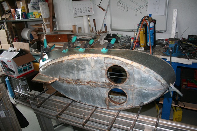

Después de cortar los huecos para la caja del ancla, me di cuenta de que no quedaban paralelos a la linea de flotación tal y como se ve en la foto del original, así que tuve que “retocar” un poco los huecos.

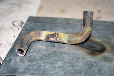

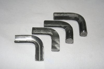

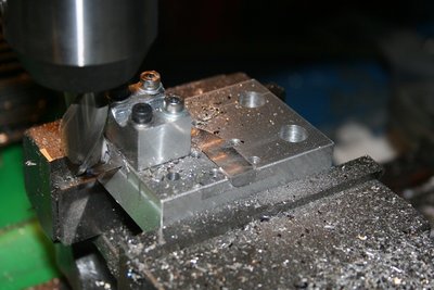

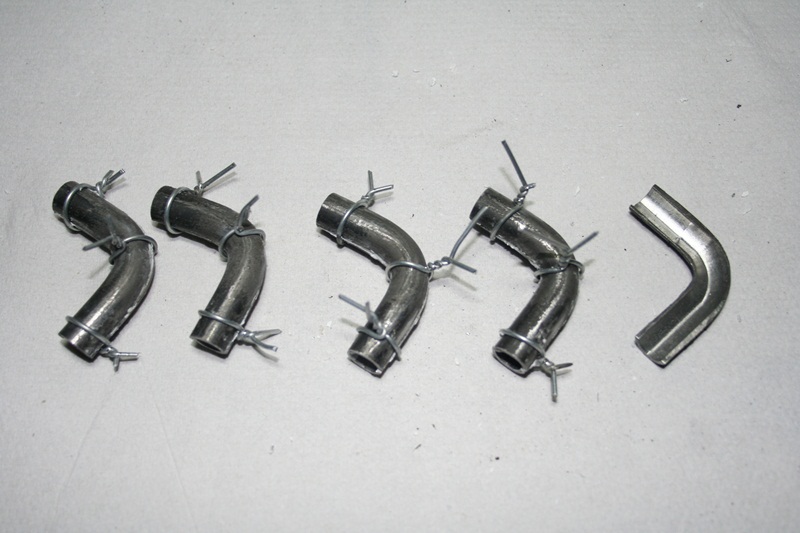

Después vino la construcción del tubo por donde va la cadena del ancla, el escobén. Me decidí por usar un tubo de diámetro interior 8mm doblándolo dos veces a 90 grados, así que primero fabricarme una pequeña dobladora de tubo y luego hacer los dos escobenes. En principio cosa fácil... pues no. Como los dos codos deben tener un radio bastante reducido no hubo manera, probé con diferentes espesores y materiales y no hubo forma. Así que plan B doblar codos macizos a 90 grados, hacer medias cañas, ahuecarlos y soldar todo.

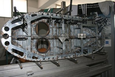

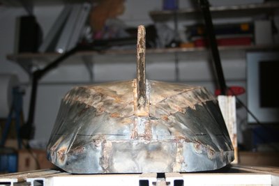

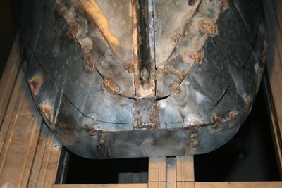

Y por fin pude empezar con la soldadura de los dos últimos paneles del casco.
tsanshon
Mensajes: 169
Registrado: Mié Jul 29, 2009 1:36 am
Ubicación: Bilbao
Re: Construcción en acero del remolcador Gatika
Mensaje por tsanshon »

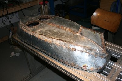

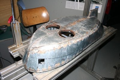

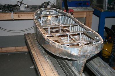

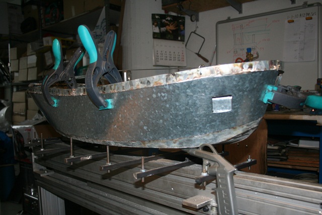

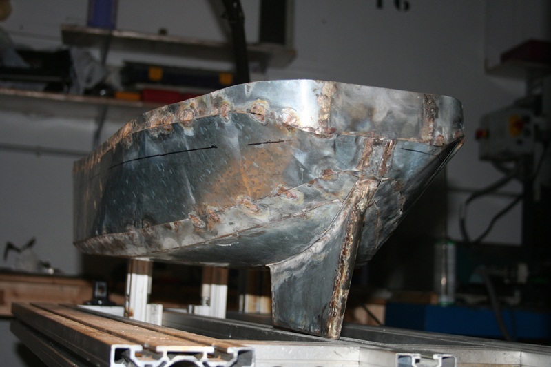

Aqui dejo una fotos del casco sin mordazas, me queda pendiente terminar de puntear y cerrar los huecos.
De momento esto es todo, espero que en adelante pueda actualizar el hilo mas amenudo.

Mensajes: 6438
bueno ese casco ya esta armado, el resto es lijar, macilla y pintar, menudo trabajo, pero va muy bien, sigo atento...
