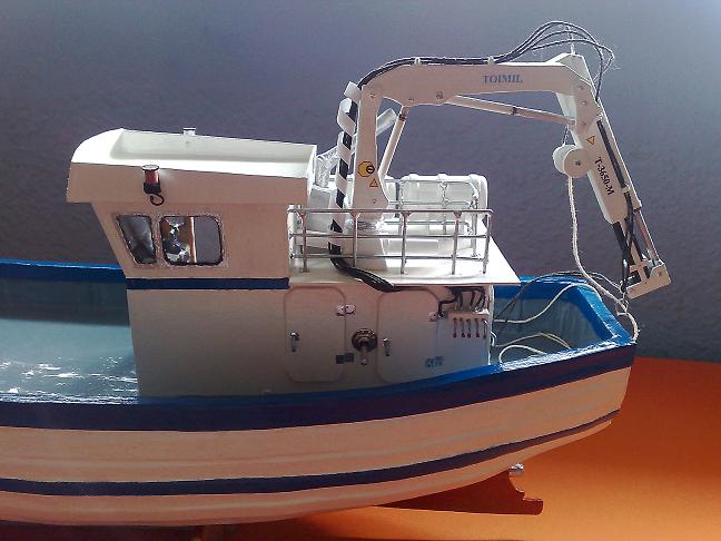

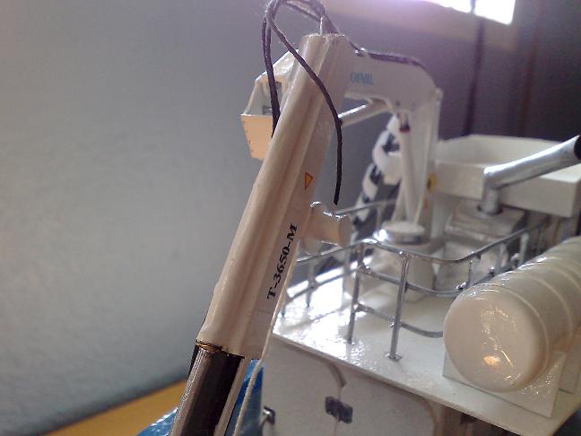

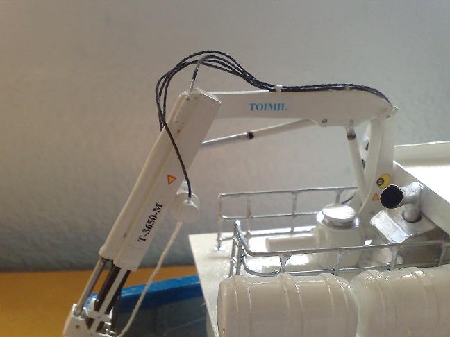

Grúa a falta de caja de mandos....
Montados motor del rulo y 4 de los 6 tubos de presión.

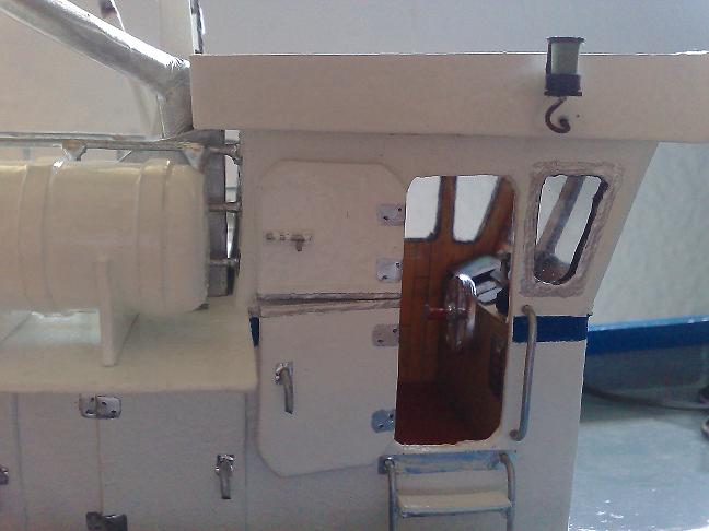

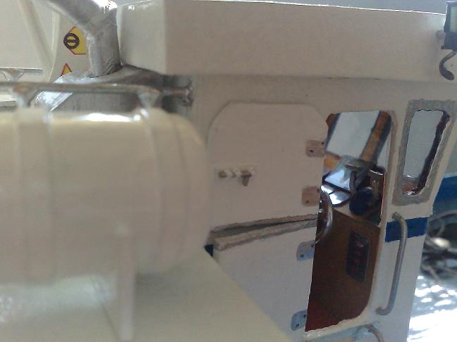

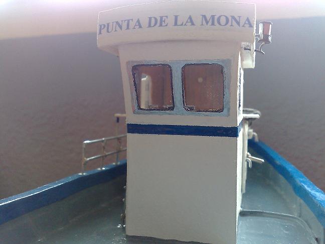

Montada la puerta de cabina...
Puerta de cabina y pequeño cerrojo en la puerta superior.

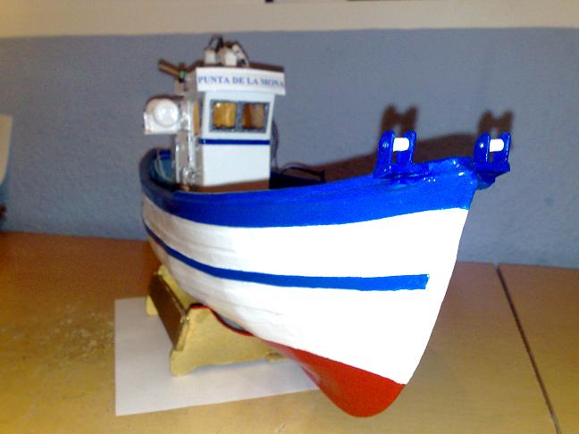

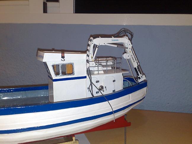

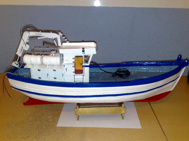

Algunas vistas generales del modelo... :shock:
Estribor.
Estribor.
Proa.
Proa.
Babor.
Babor.
Popa.
Popa.

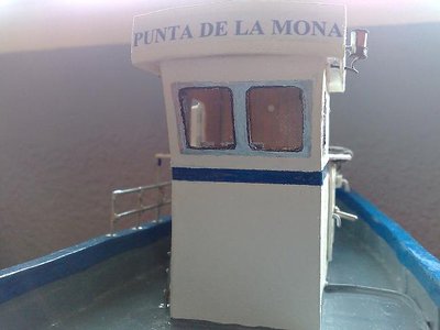

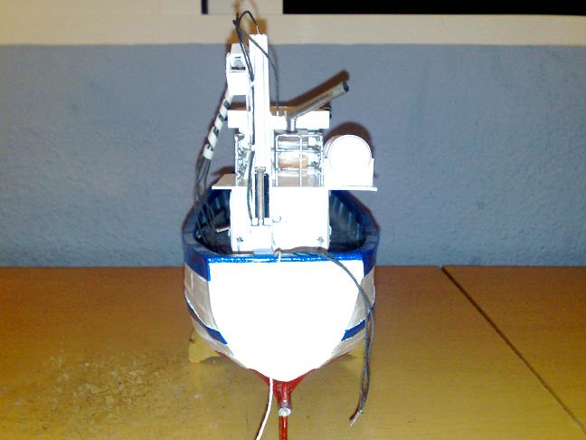

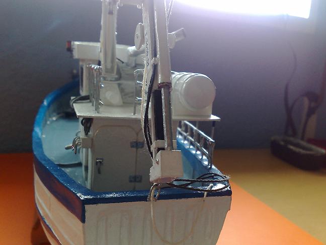

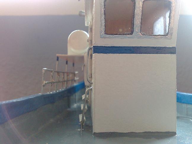

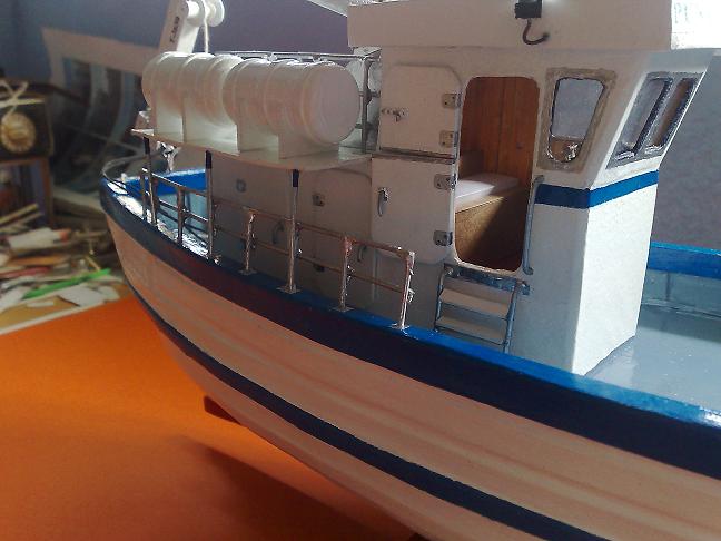

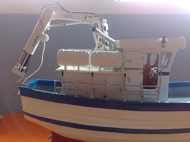

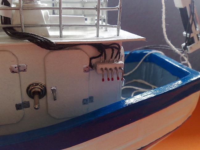

He fijado la cabina a la cubierta, las puertas laterales irán fijas, las de popa
son practicables con su manivela para acceder a la bateria.
He fijado la grúa ya finalizada, he colocado todos los tubos de presión y conectado en el cajetin de mandos.
He colocado la barandilla de borda y los tres soportes del techo de la sala de máquinas que van junto con esta barandilla.
Os dejo las fotos.....
Vista del conjunto desde estribor.
Vista más cercana de la barandilla y los tres soportes del techo
Vista del conjunto desde popa.
Vista del conjunto desde babor.
Vista más cercana del cajetín de mandos.
Vista frontal desde la cubierta.
Vista frontal desde la cubierta 2.

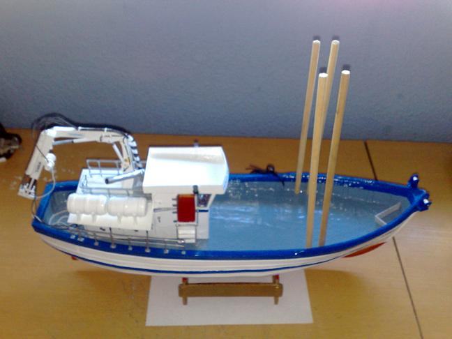

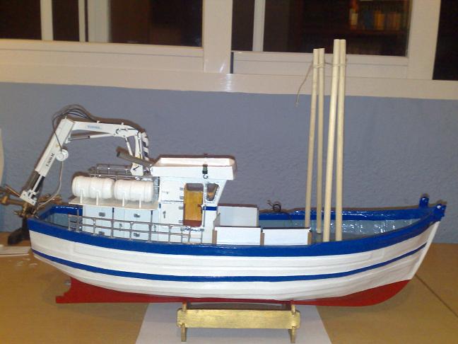

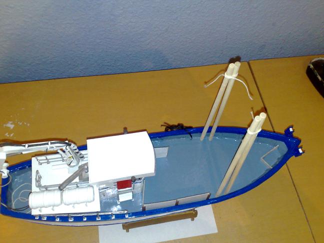

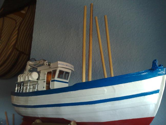

Y ahora los palos... :o
Cortados y presentados donde irán.. :?

Ahora afinaré los palos, pues tienen demasiado grosor, como algún compañero me apunto aparte.
Ya mostrare los progresos a ver que tal.
Un saludo. :D

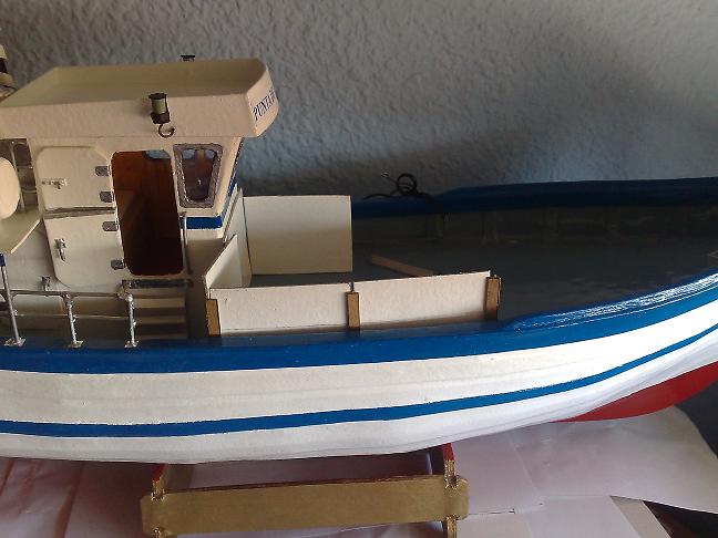

He avanzado algo más, haciendo las tablas de estiba de cubierta con sus soportes y he rebajado los palos de diámetro.Al hacerlo he descubierto una técnica muy rápida y sencilla para conseguir los diámetros deseados.(Dejo la técnica paso apaso en Técnicas de modelismo naval 2: Arboladura)
Os dejo las fotos de los últimos avances:
Tablas de estiba de cubierta y soportes.Posición que tendran cuando estén terminadas.
Palos rebajados de 7,5 mm a 6,5 mm.
Otra vista de los palos rebajados.Ahora se parecen más en escala al modelo original.
