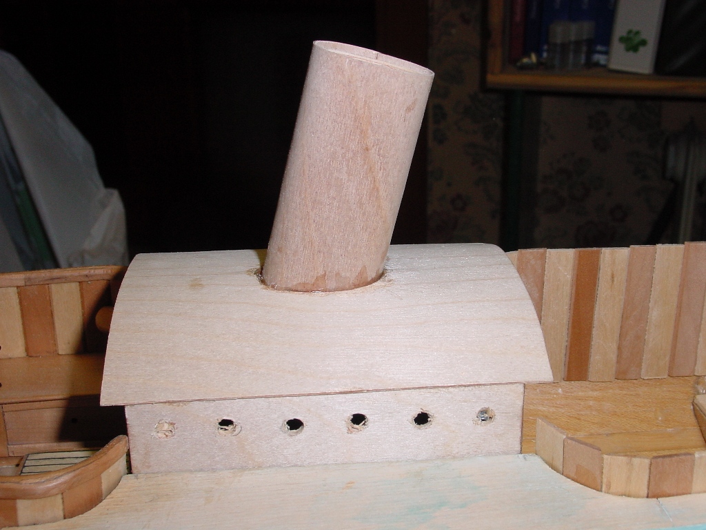

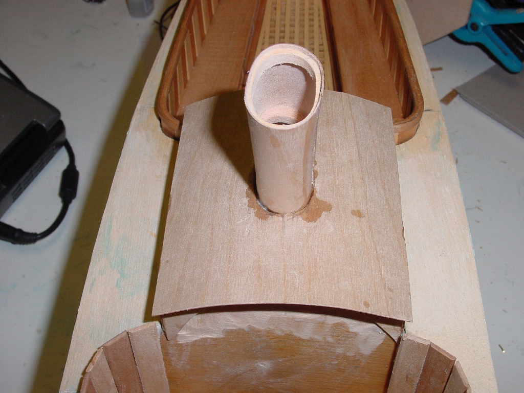

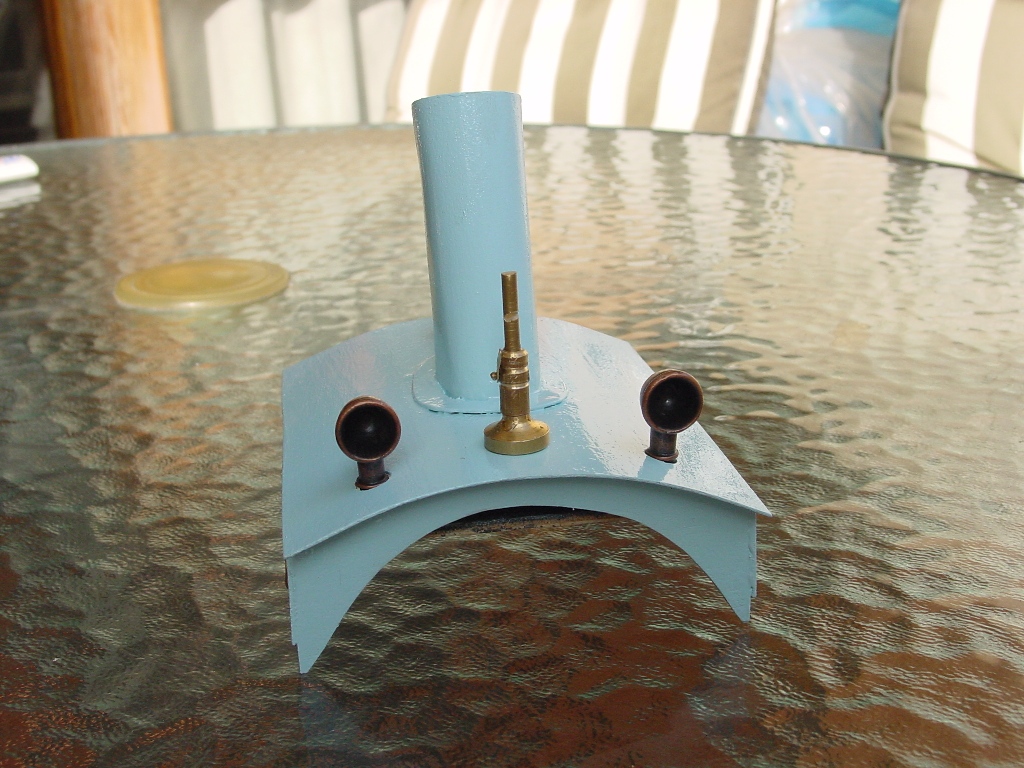

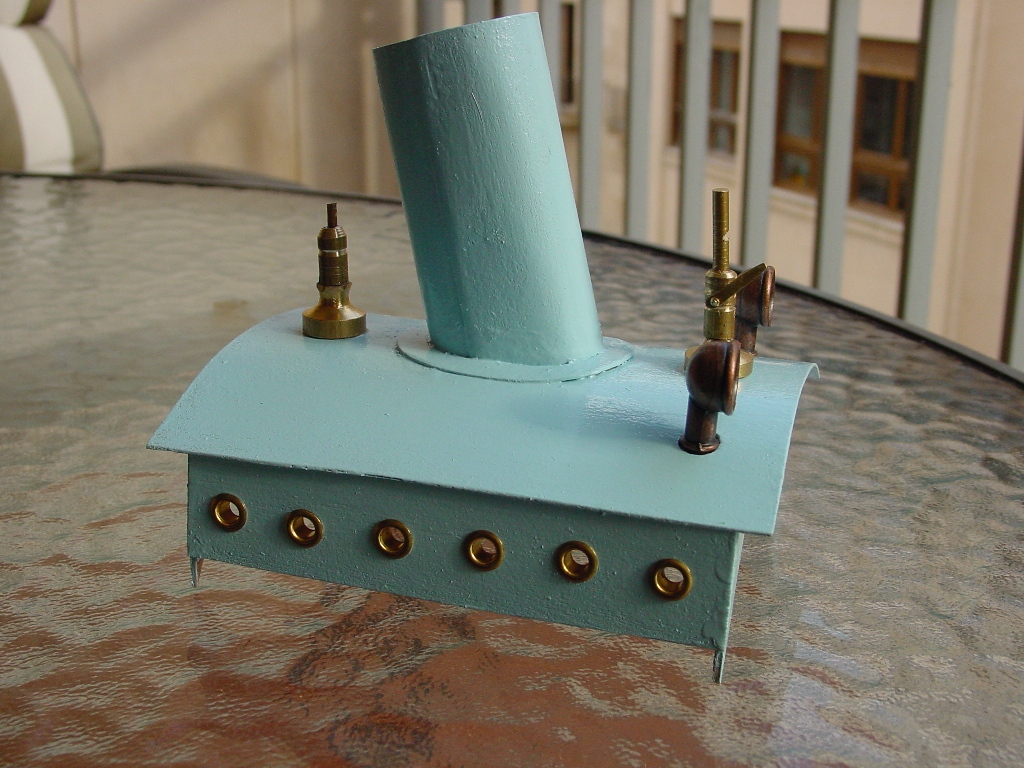

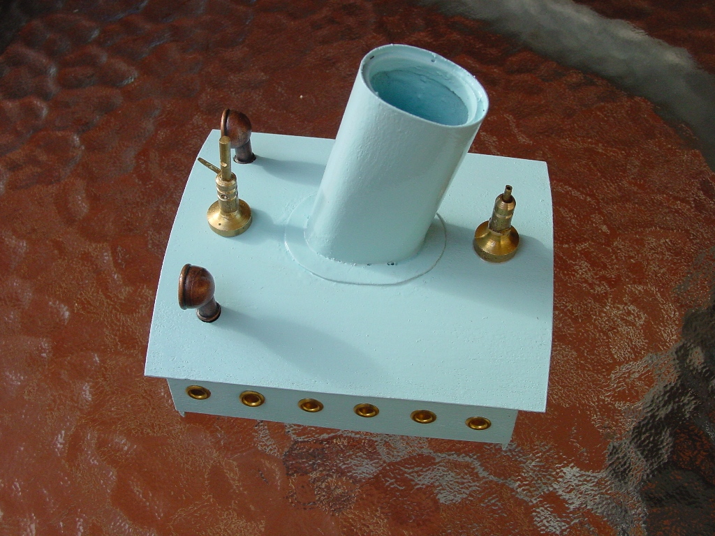

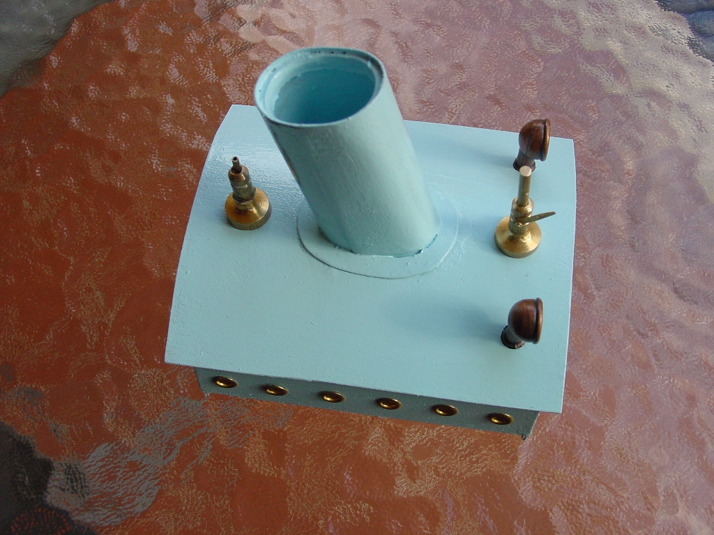

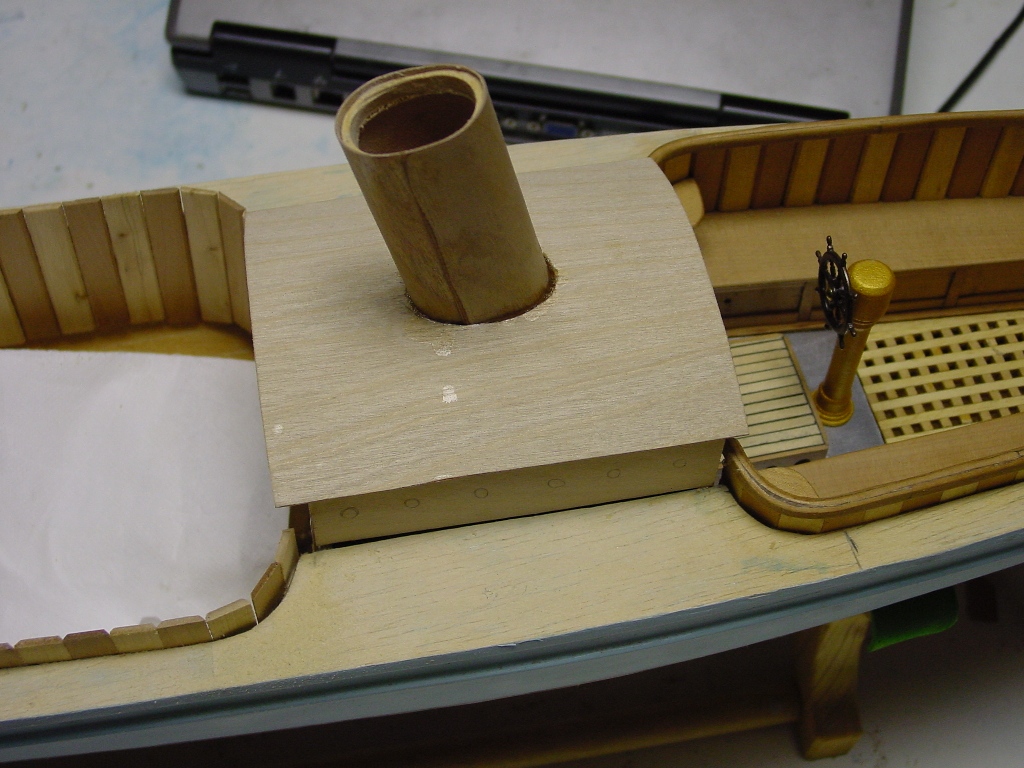

Acabo de terminar el sombrerete de la caldera y su chimenea junto con los elementos que imitan las valvulas de la caldera. Las dos primeras fotos muestran un paso intermedio. Las restantes la pieza terminada.
Esta realizado con contrachapado de 0,6 mm.
Refuerzos interiores de listones de tilo de 1,5 x 5 mm.
Las tomas de ventilación estan comprados y cortados. Las otras piezas de laton estan realizadas con varillas de diferentes diametros y dos pies.
Los ojos de buey logicamente comprados.
Lo demás imaginación.

Carlos, permiteme la sugerencia, pero la chimenea con alguna rejilla en su parte superior ganaria un poco mas aun de lo bien que te quedo.

¿Una rejilla negra, por casualidad?
¿De que material?

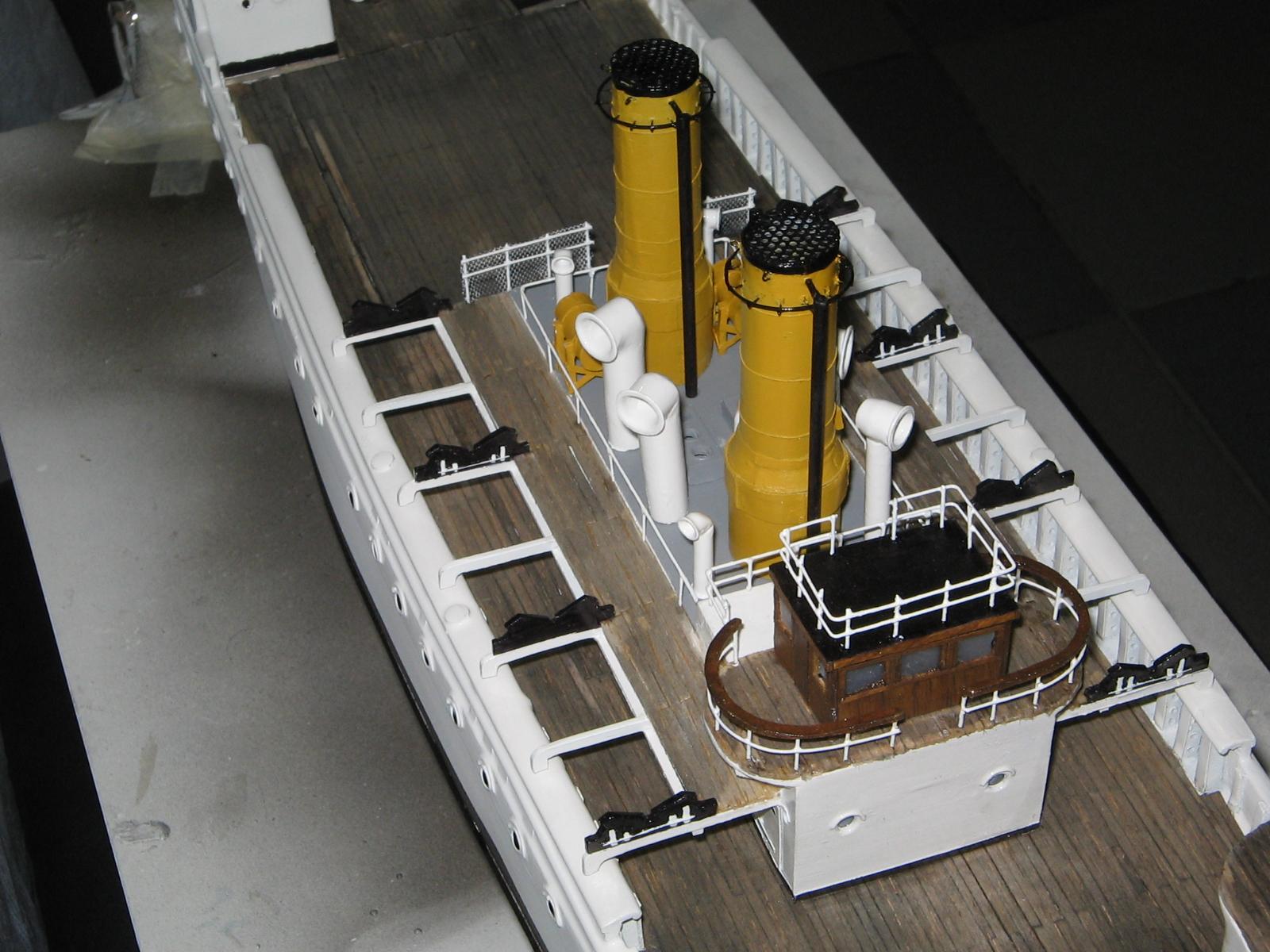

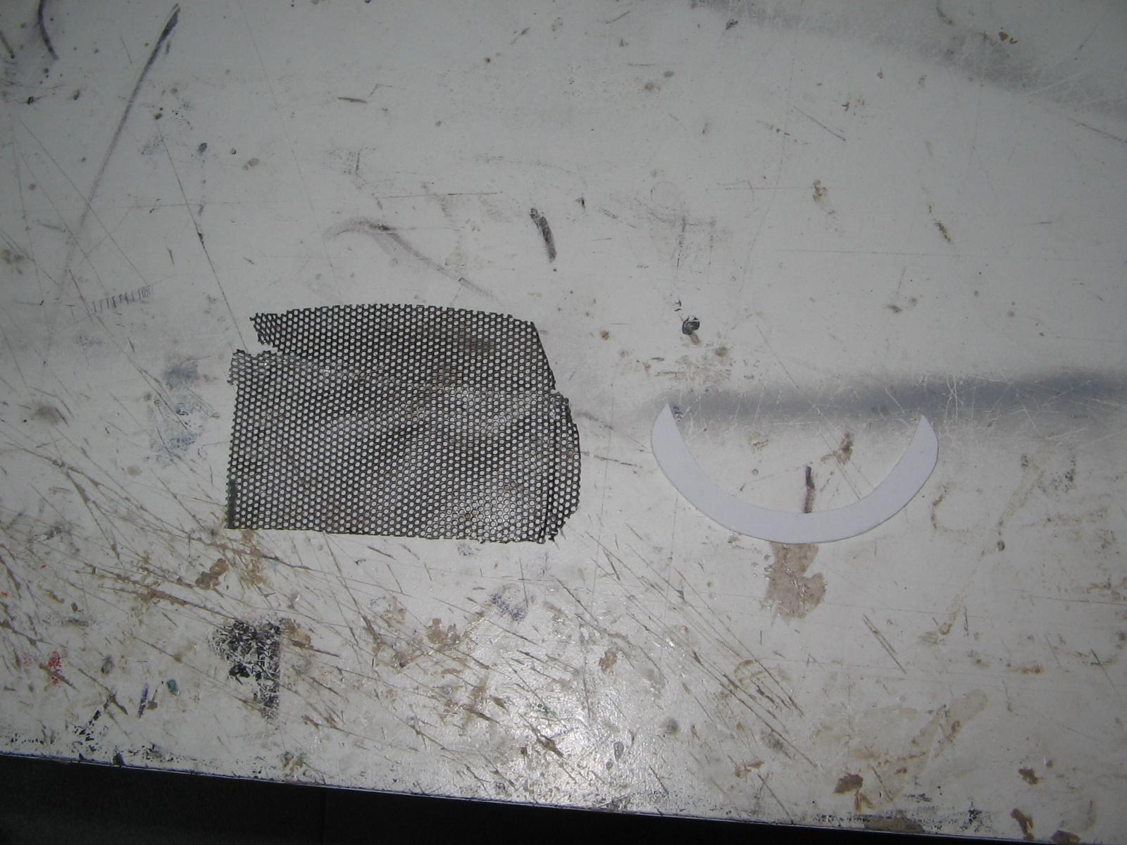

Carlos, hola de nuevo. Si, te pongo un ejemplo ya que yo uso cosas recicladas para trabajar. Esta rejilla es de un viejo radiograbador, que cubria el parlante para protegerlo de los golpes. No se la escala de tu modelo, pero al mio que es 1:78 le fue bien, creo que en uno de 1:50 tambien iria, aun mejor. Te pongo la foto y como quedo en mi barco.

bueno, fijate que podes conseguir, creo que con una rejilla ganaria muchisimo..creo que andaria bien una rejilla de ese tipo a tu escala tambien

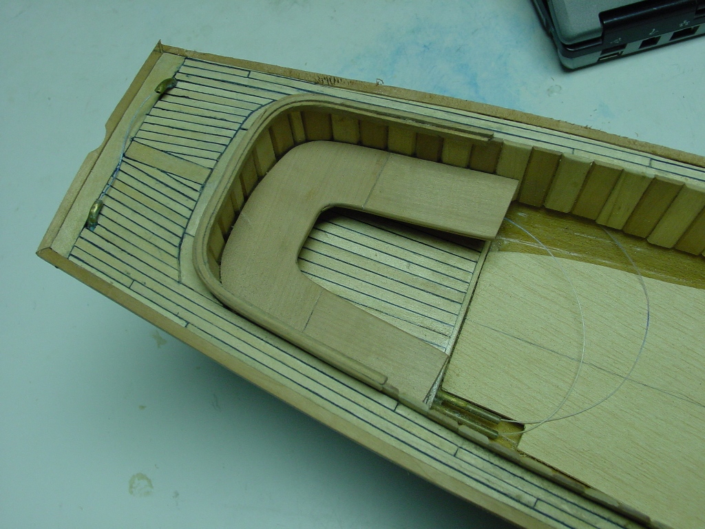

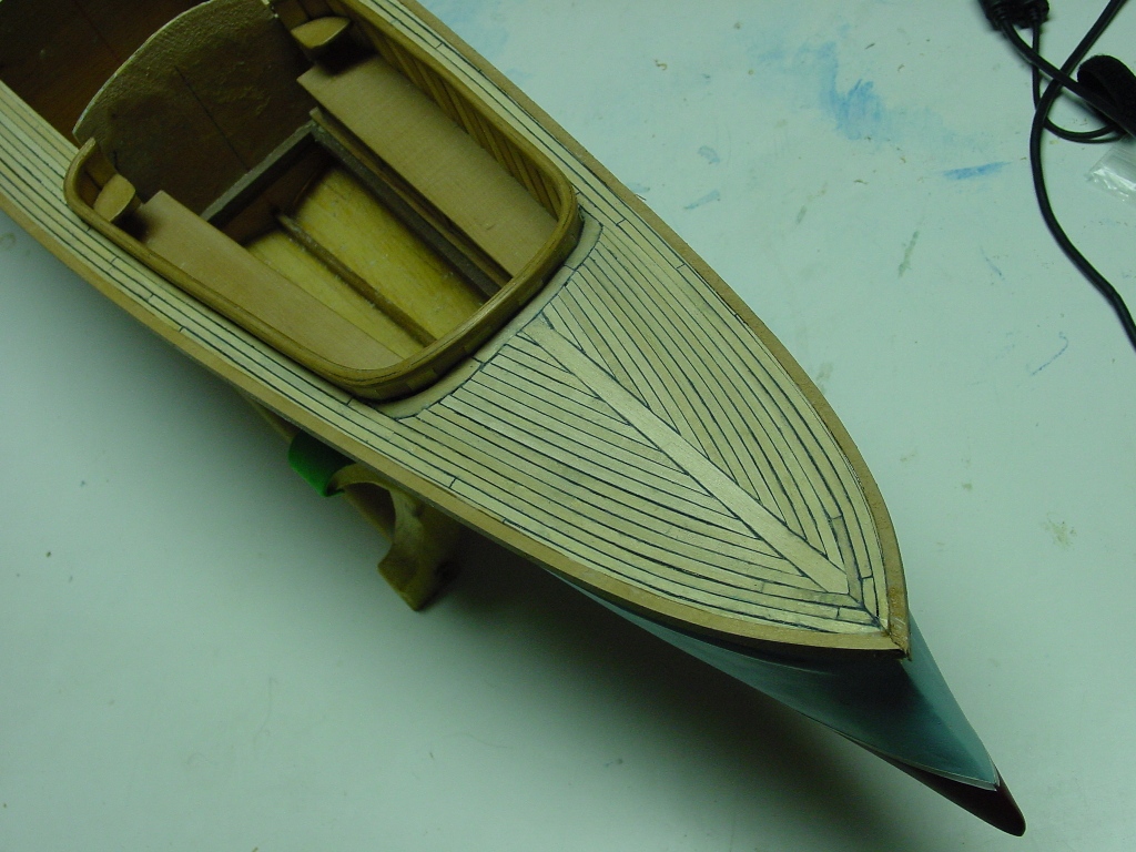

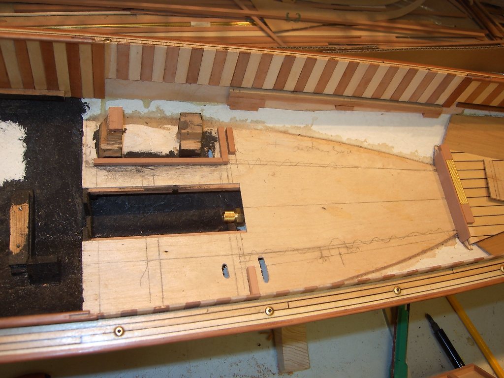

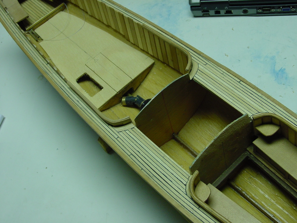

Despues de este puente en el que no he tenido que viajar, he avanzado un poco en el Seekadet.
En este caso he finalizado la cubierta, a falta de un buen lijado además de ajustar los cintones de la misma.

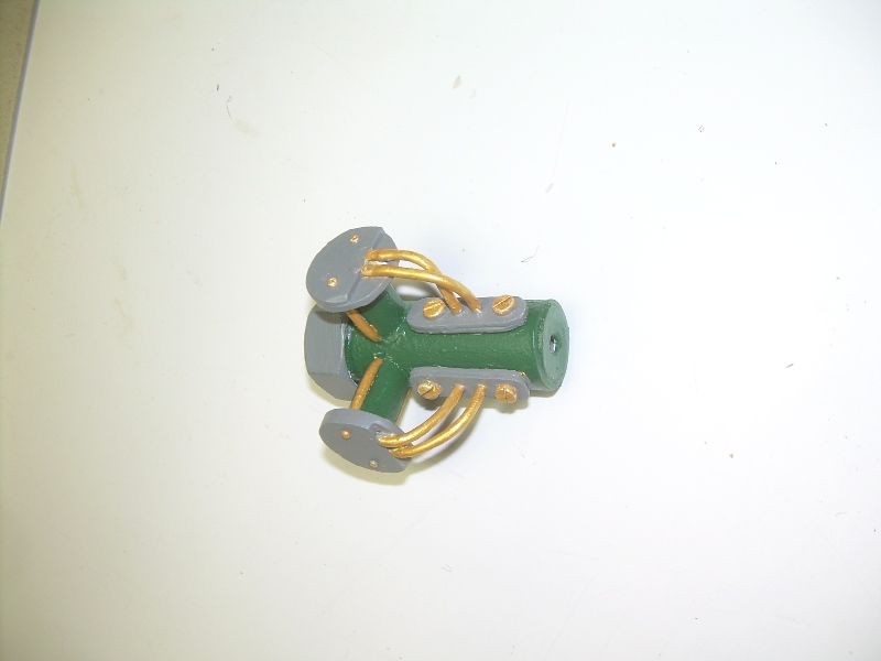

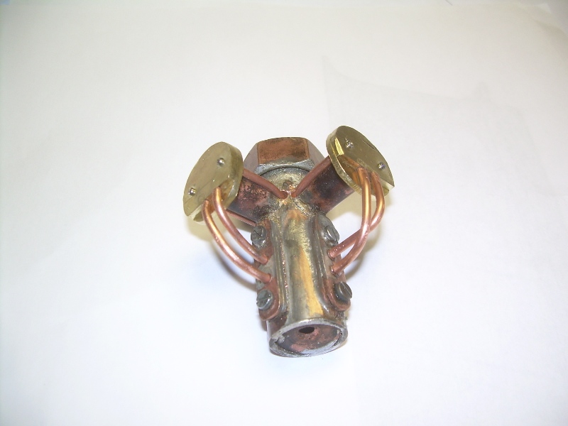

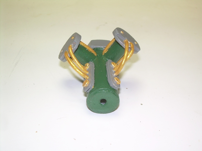

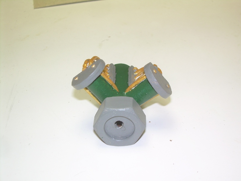

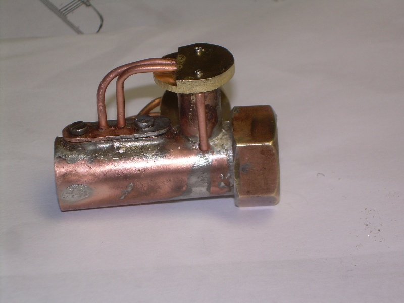

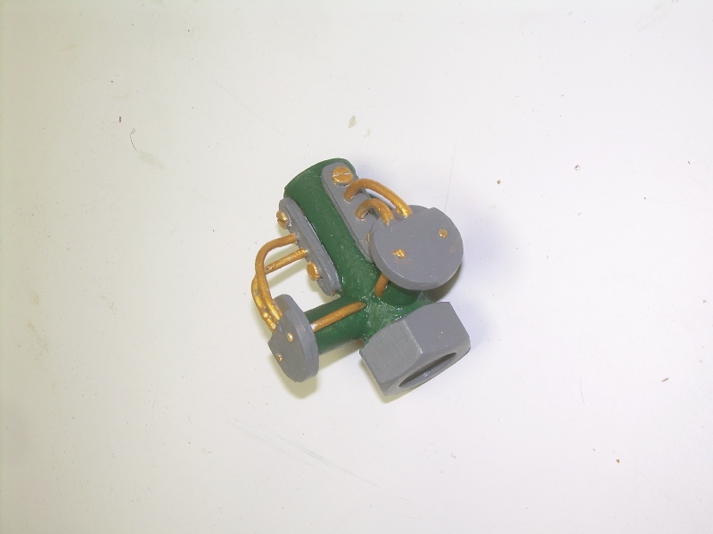

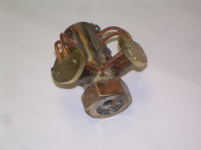

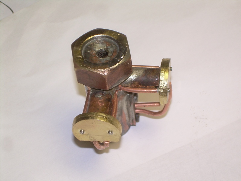

Bien, he empezado por fabricar un motor de vapor SIMULADO, repito, SIMULADO, ya que el modelo navegará con motor electrico. No sabia como hacerlo y tampoco queria gastar mucho en materiales y al final tras un proyecto sobre la construcción de un motor de vapor real (plano incluido) que salió publicado en la revista francesa MRB, me decidi a "copiarlo" realizando uno simulado pero de dos cilindros en lugar de tres. Los materiales han sido muy baratos, un trocito de tuberia de cobre de 1/2"(cuerpo del motor-carter), un racor del que he sacado la tuerca(tapa de un lado del cuerpo), una plancha de laton (tapas de los cilindros), tubo de laton 10 mm (cilindros) y tubo de cobre 2 mm (tubos de culatas a cilindros y tirantes de sujeción de las tapas de los cilindros) sobrante del tubo de cobre de 1/2" estirado y cortado (culatas), soldadura de plata-estaño con soplete de gas y por ultimo ciamocrilato. El resultado en las fotos adjuntas. Lo he pasado bastante bien construyendo este SIMULADO motor de vapor.

Tambien he trabajado el sombrerete de la caldera. He puesto unos ojos de buey un poco mas grandes y de esa forma he corregido la desviación que existia en alguno de ellos. He vuelto a pintarlo. Colgare unas fotos mas tarde. Por otro lado he comenzado los ventanales de la cabina.

Aqui coloco unas imagenes de la pintura que estoy dando al motor de vapor simulado, tan solo le quedan unos remates y listo.

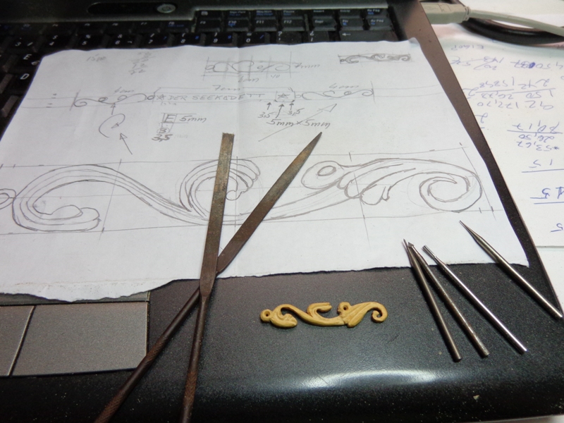

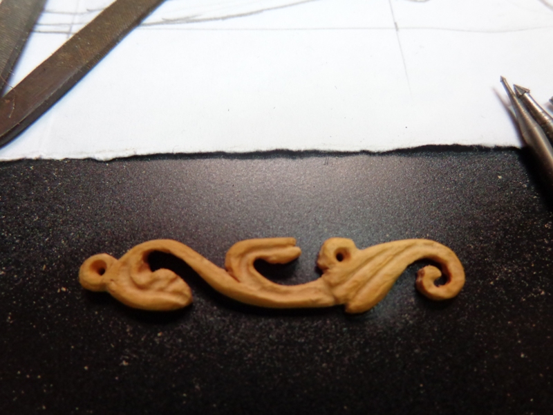

Hola amigos modelistas:
aqui estoy de nuevo y esta vez es para acabar este modelo. De momento mientras me situo de nuevo con los planos y por donde iba, he realizado una preba con madera de boj y la ayuda de unas fresitas y un taladro a baja velocidad y este ha sido el resultado. Para ser la primera vez que lo hago, estoy satisfecho. Pongo prinero una foto del modelo que construyó Luis Quintana, la cual ha sido de donde me he fijado para su realización.
Tiene 40 x 7 mm de medidas reales
Modelo de Luis Quintana que puede verse en Vapor Vivo
