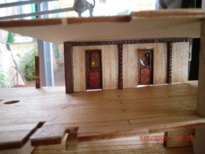

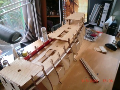

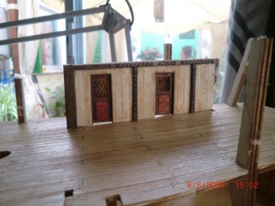

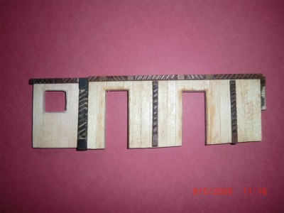

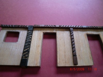

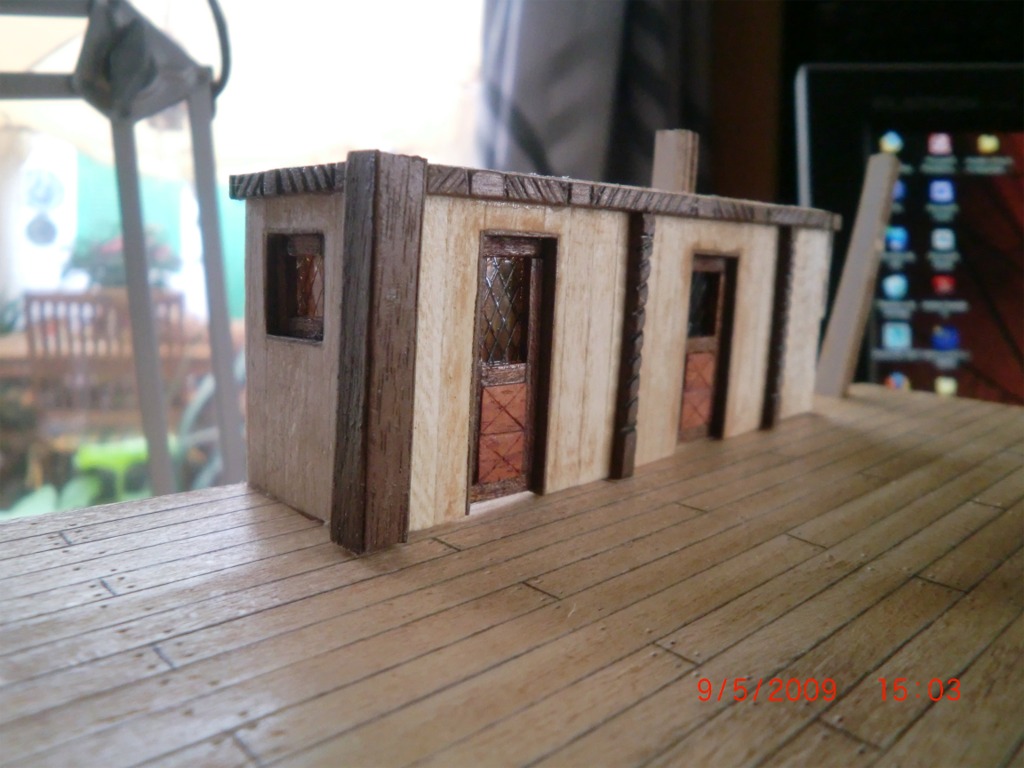

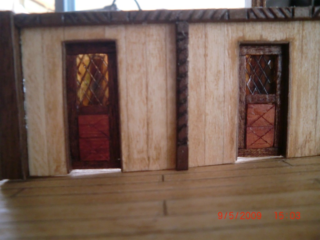

finalmente os presento la solución final para los camarotes. En síntesis van:
-tracas verticales a juego con la cubierta pero sin calafeteado.
-unos pilares con una decoración en el fuste, con su base y capitel (listones de manzonia de 2,5x1,5 mm)
-una jácena superior con la misma decoración repujada de la misma madera.
-un pilar en la esquina sin decoración, hecho con listón de 5x5 mm forrado con tracas de Roble.
Las puertas y ventana las he hecho finalmente con madera de Manzonia y con unas piezas centrales a modo de cuarterones con madera de Coral.
-los cristales hechos sistema "Pakkus".
Debido a la inclinación de la cubierta se ve luz por debajo de las puertas
Espero que os guste, porque mi neurona ya no daría para otro cambio.
Un saludo, Juan

A mi me gusta mucho . Yo no me rompía mas la cabeza, me daba mus y a otra.
