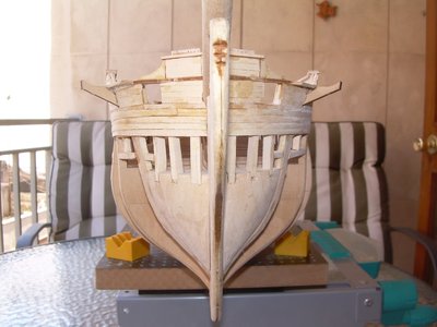

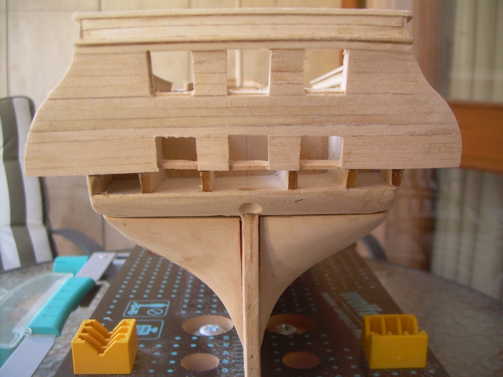

Pues aqui pongo una foto de la popa rectificada y cogiendo de nuevo el hilo.

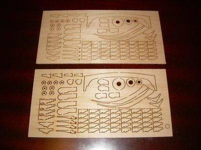

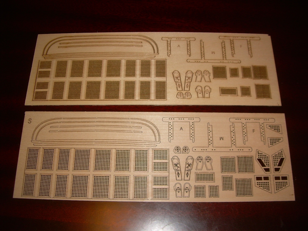

Hoy me han llegado los materiales reclamados a Model Shipways. Creo que ha ido muy rápido (lo solicité el pasado 18 de junio).
Me han enviado los tres tipos de listones (dos tipos que faltaban y uno que venian menos-según las indicaciones de Luis). Todo ok.
Respecto las planchas que contienen el gangway board, me han enviado las dos completas Pongo unas fotos donde la placa superior es la que tenia y la inferior es la que he recibido. Hay diferencias de tonalidades en el grabado de las piezas. Ya se nos ocurrira como disimularlo.
LuisQ
Mensajes: 2065
Ubicación: Morga-Vizcaya
Re: Mes 2. Confección de troneras.
Mensaje por LuisQ »
Las únicas piezas que te hacen falta de la que te han mandado y que no van a ir pintadas son las dos grabadas del gangway. Lo que puedes hacer es ponerlas juntas enfrentadas en la misma borda y como van barnizadas darles un poco de color, muy poco en realidad. Y como tiene un montón de material sobrante puedes hacer muchas pruebas antes de dar el tono definitivo. Y efectivamente te han llegado muy rápido, bastante más rápido que a mí. El servicio de esta gente es excelente en mi opinión.

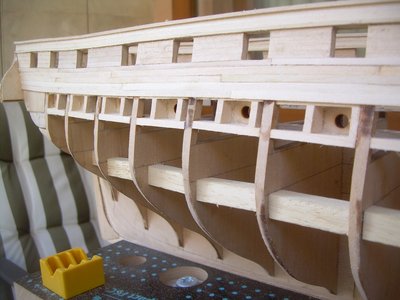

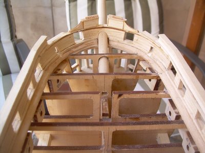

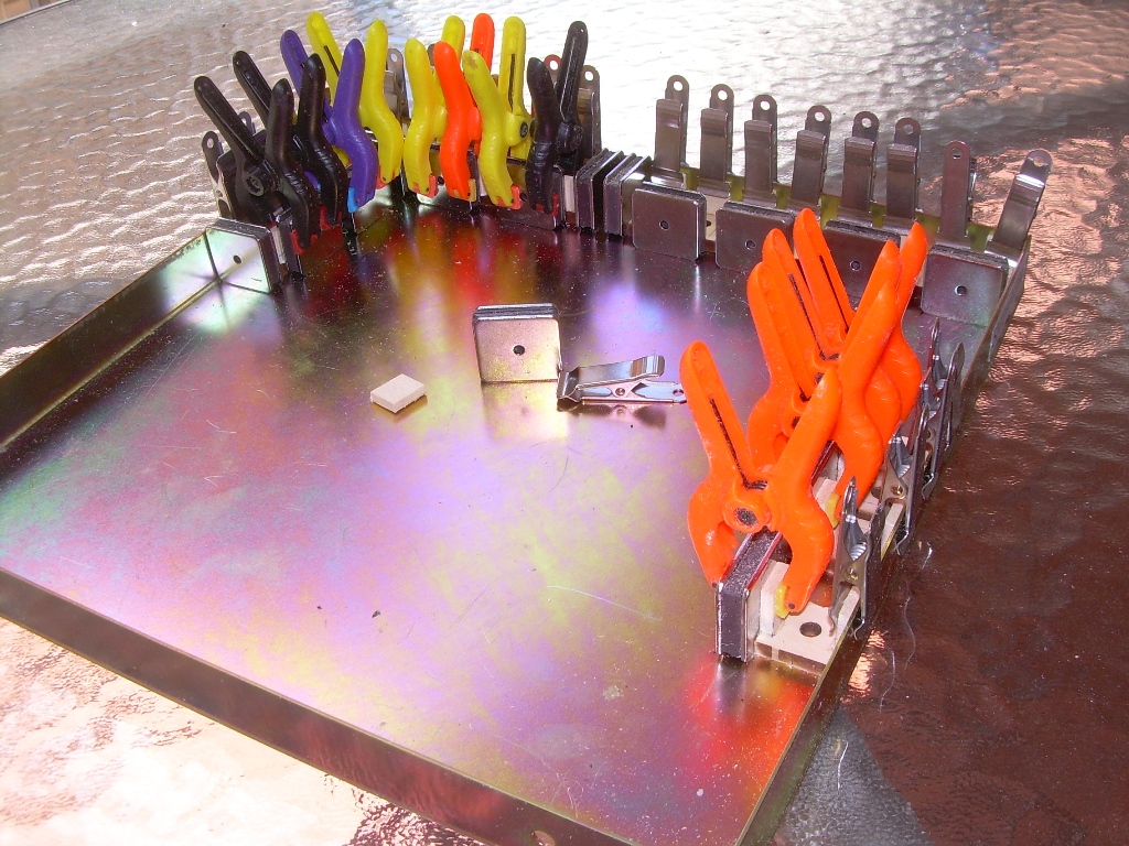

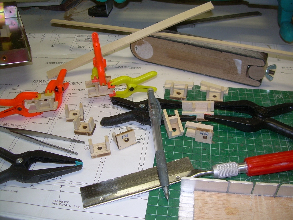

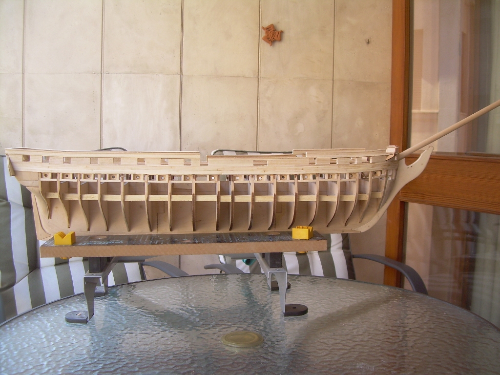

Buenas a todos:
Ya he completado el mes 2 y aqui pongo unas fotos de lo realizado hasta la feha.
En primer lugar dos fotografias de la máquina de trabajo en serie para la realización de los cajones de la troneras inferiores.
Como el sistema de montaje esta sobradamente explicado por Luis, me limito a poner las fotos del modelo.
Pegado de los laterales de los cajones

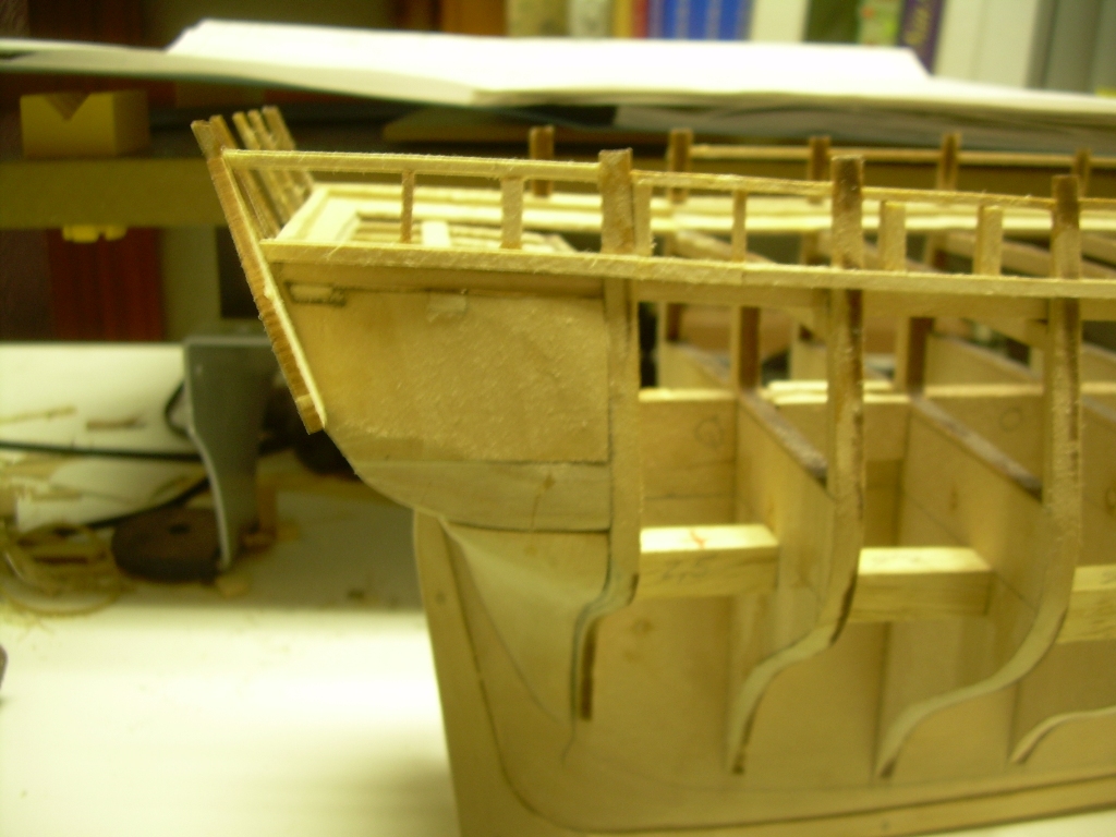

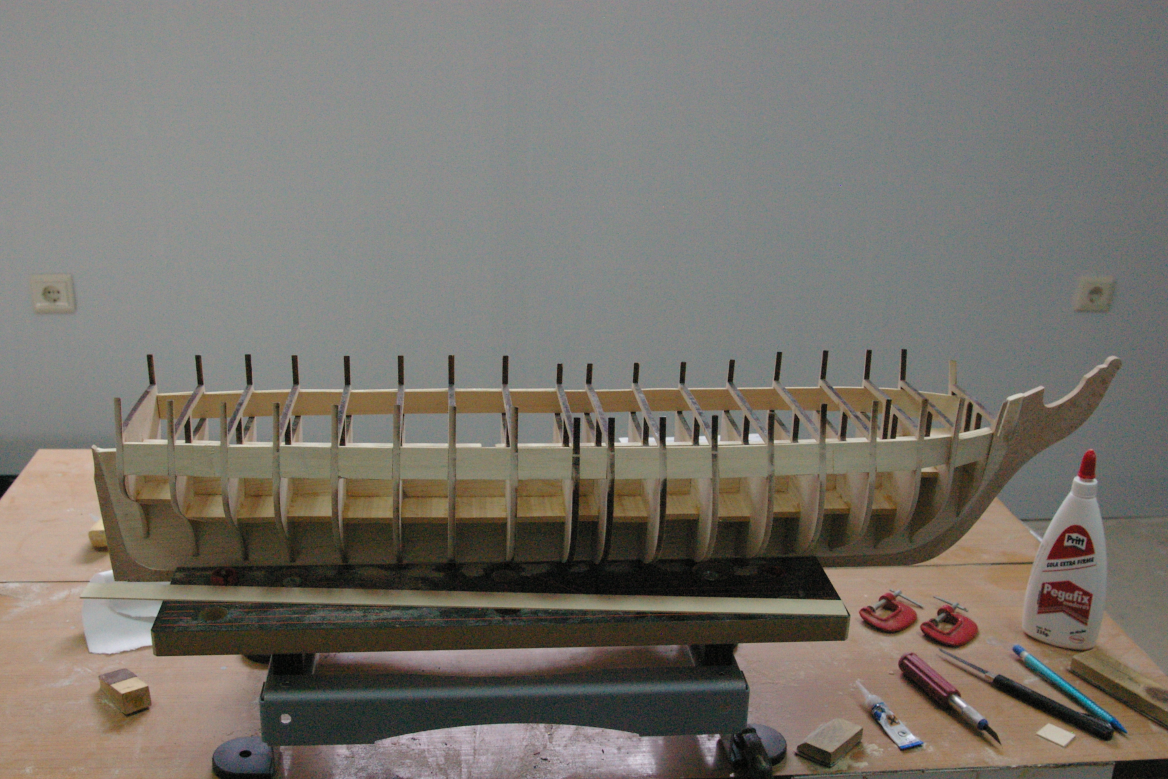

bueno,como ya termine la parte de las cuadernas y estoy con las troneras,las pondre aqui ya,lo estoy haciendo un poco a mi bola como podeis ver,esta mas avanzado pero aun no le he sacado mas fotos
LuisQ
Mensajes: 2065
Mensaje por LuisQ »
Estas siguiendo un sistema interesante y diferente. Tengo ganas de ver lo que sigue aunque pinta que las troneras te van a quedar muy igualadas

BENJI
Mensajes: 161
Registrado: Mar Abr 17, 2007 12:37 pm
Mensaje por BENJI »
bueno,lo que pienso hacer,y estoy haciendo es rellenar como se ve el espacio entre las cuadernas con madera de samba,luego imprimire una plantilla de la distribucion de las troneras con los planos que tengo escaneados y si veo que coinciden las posiciones respecto de las cuadernas ,pues hala a hacer agujeros.imagino que si,ya lo he hecho en otros modelos y el resultado ha sido bueno.y ahora vienen las preguntas,que van a ser frecuentes porque vaya tela que tiene el joio:las stern frames 3,las que van a los costados no me queda clara su colocacion,estoy mirando y remirando los planos y como lo habeis hecho vosotros,y no se,no le veo la postura vaya... :roll:
LuisQ
Mensajes: 2065
Mensaje por LuisQ »
Pregunta todo lo que quieras, nosotros ya hemos pasado por ello y creo que lo tenemos claro. Y desde luego coincido contigo que el modelo y los planos tienen tela, mucha tela. Es normal pues se intenta que se haga exactamente como el original en todos los detalles y eso no es fácil.
En cualquier caso no entiendo como propones hacer los agujeros para las troneras.Si te estas refiriendo a las inferiores tallando la madera de balsa me parece imposible ya que van retranqueadas. Y si son las superiores pues tampoco lo entiendo. Me gustaría nos aclararas más este punto.

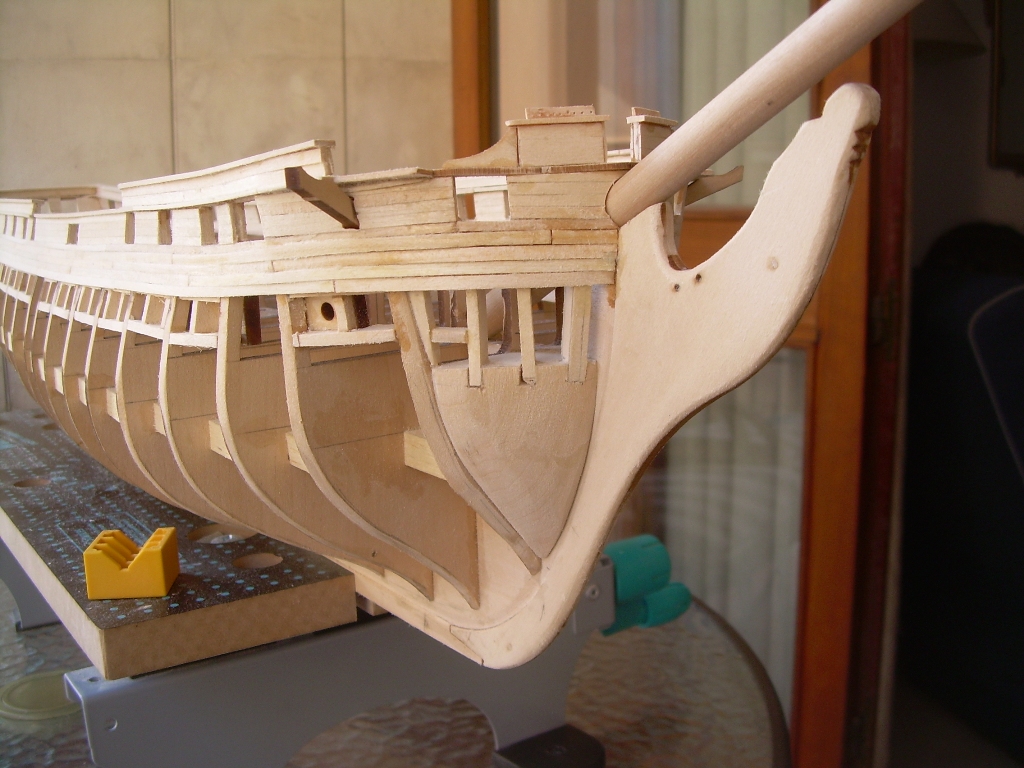

vasa
Mensajes: 236
Mensaje por vasa »
La foto de la proa , la 64 es una pasada. Chula de verdad
Jesús
CarlosGonzalez
Mensajes: 886
Ubicación: CHELVA (Valencia)
Mensaje por CarlosGonzalez »
vasa escribió:La foto de la proa , la 64 es una pasada. Chula de verdad
Jesús
Gracias Jesús. He construido algunos kits y me ha gustado mas trabajar desde planos, pero lo que hay que reconocer es que este kit no es un kit normal o yo no estoy acustumbrado a ver estos tipos de kits. Como dice Benji y Luis, este barco tiene tela y no lo sabes hasta que te metes con el. Lo mejor es (como dice el refran) "no te acostaras sin aprender algo nuevo" y el resultado, aunque en fase intermedia (falta limpiar, lijar, preparar la madera para el pintado, etc), es bueno.
BENJI
Mensajes: 161
Mensaje por BENJI »
pozi,si es complicao de mas,y ademas con las medidas paganas esas,pa jiñarse.bueno,he probado a hacerlo con la plantilla,pero no coincide,asi que tendre que hacerlo tomando las medidas del plano
