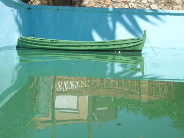

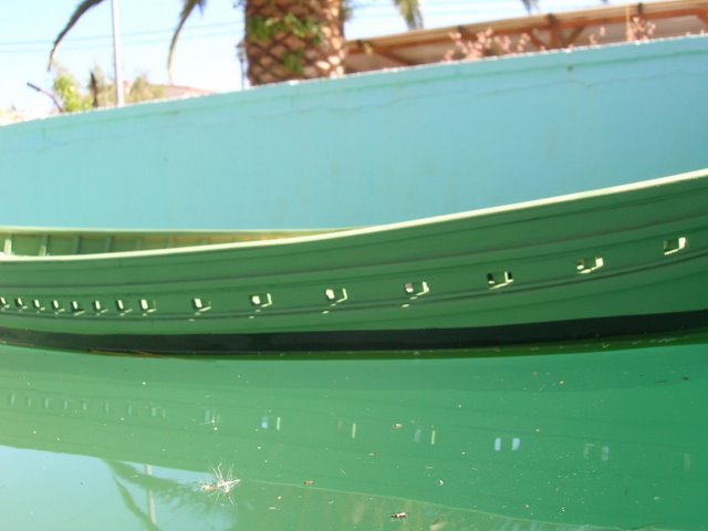

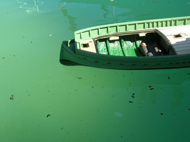

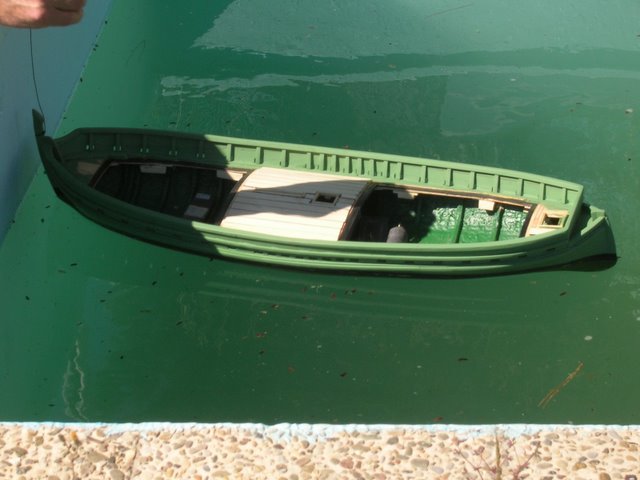

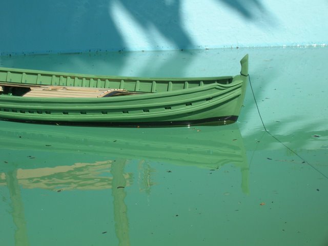

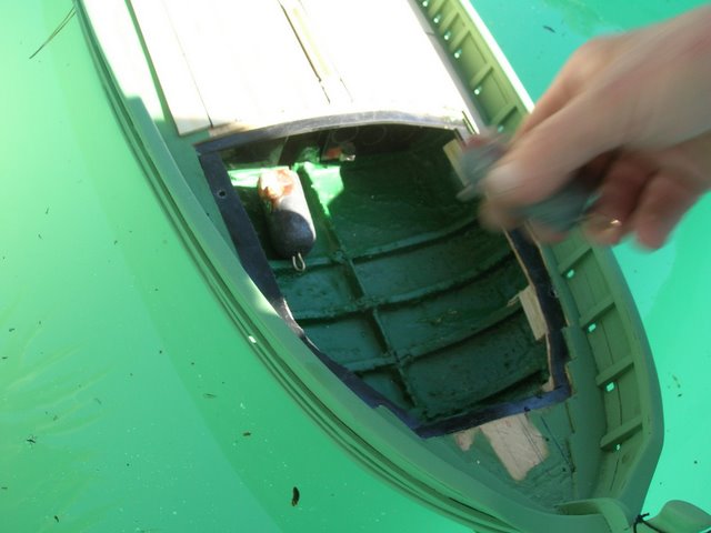

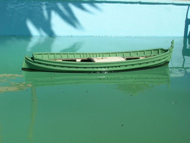

otras más y perdonad por el estado del agua
saludos Guillermo :wink:

jeje,que bien se ve :wink:

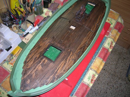

Guillermo, llevo todo el hilo sguiendo tu trabajo, y he de decirte que es una maravilla y que esto crea afición. Ese forrado exterior con chapa de pino, me parece estupendo. Pero me asalta una duda en la cubierta. ¿Los barraganetes van así, justo tapando los imbornales? ¿No irian mejor si fueran alternando un imbornal y un barraganete? Disculpa, pero aquí en Granada, no hay muchas barcas de bou, y no sé si estoy metiendo la pata.
Saludos y enhorabuena por esas manos de artista. Antonio

Curro escribió:jeje,que bien se ve :wink:
je je je ya veras cuando se hunda je je

AntoniodeGranada escribió:Guillermo, llevo todo el hilo sguiendo tu trabajo, y he de decirte que es una maravilla y que esto crea afición. Ese forrado exterior con chapa de pino, me parece estupendo. Pero me asalta una duda en la cubierta. ¿Los barraganetes van así, justo tapando los imbornales? ¿No irian mejor si fueran alternando un imbornal y un barraganete? Disculpa, pero aquí en Granada, no hay muchas barcas de bou, y no sé si estoy metiendo la pata.
gracias Antonio,la verdad es que no lo se porque lo hacian asi pero es seguro,asi estan en los planos y en la maqueta del puerto de Tarragona,supongo que habra una explicación logica no se,podría ser por cuestión de que al subir la red y abrirla por cubierta el pescado quedara y no saliera por los imbornales ,es un pensamiento mio no se si realmente es esa la respuesta.

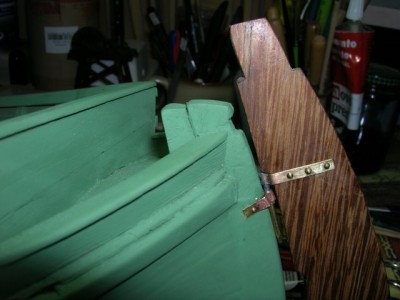

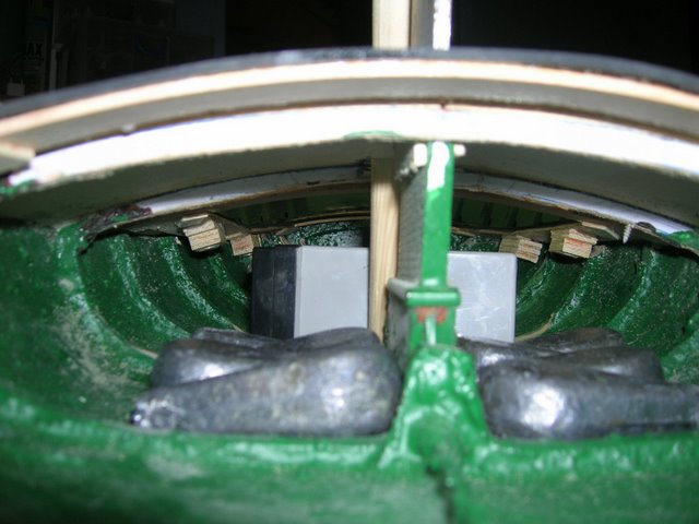

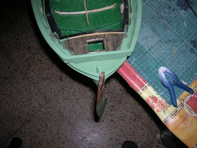

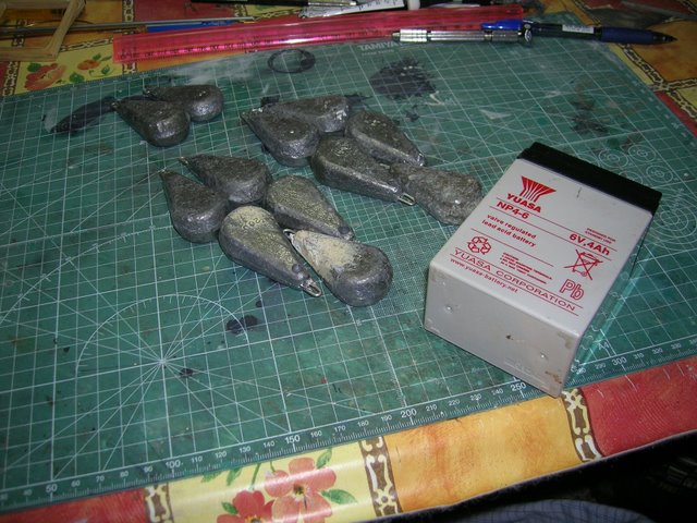

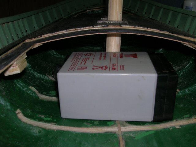

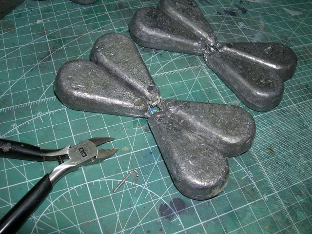

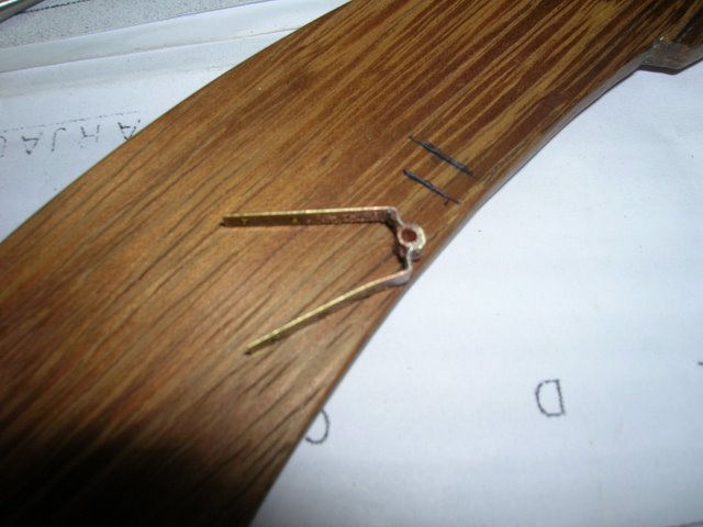

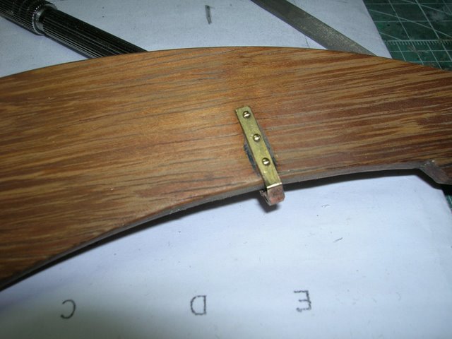

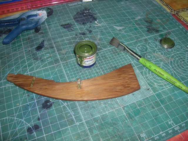

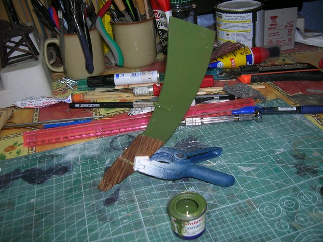

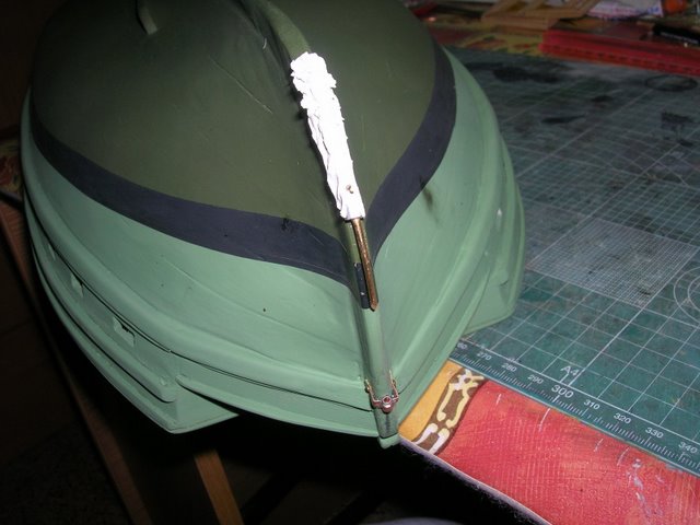

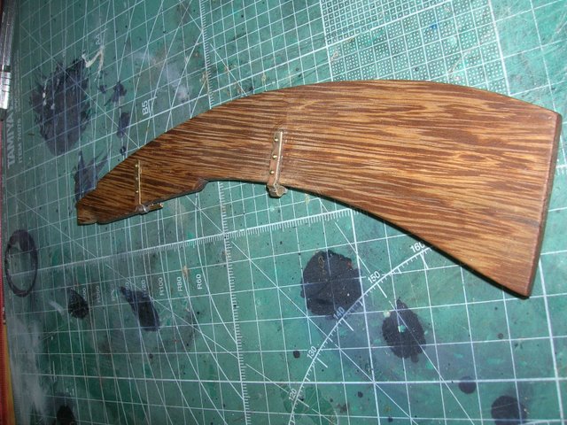

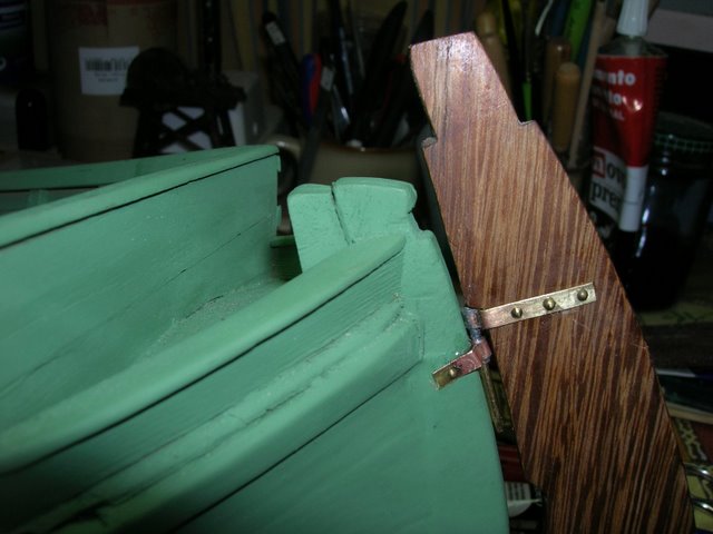

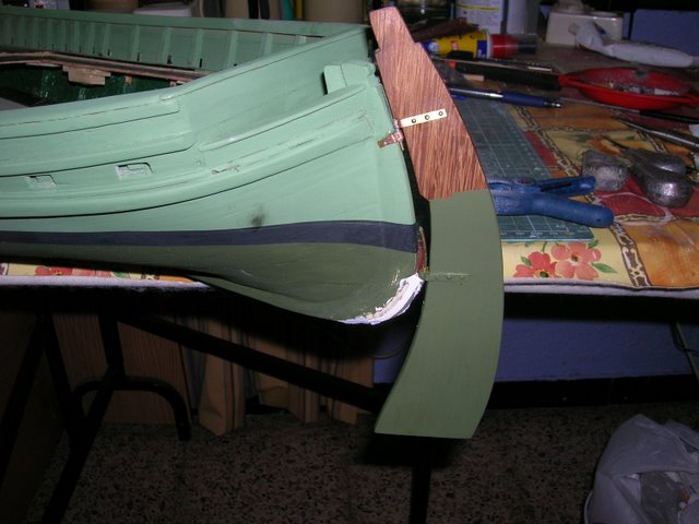

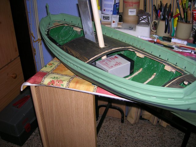

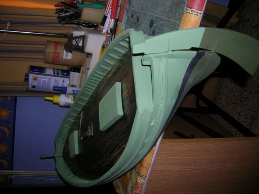

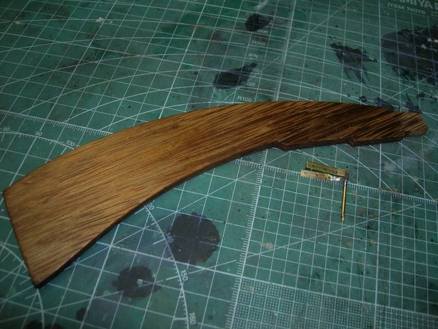

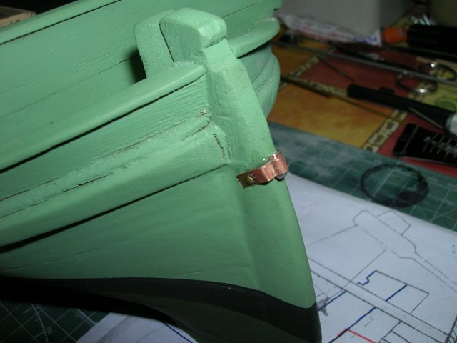

sigo con la construcción del modelo,en esta fase he remodelado lo que sera el lastre para ello he utilizado plomos de pescar de 200gr y la batería que ira detras asi tengo dos pasillos laterales para los bucles de maniobra de las velas ,tambien he construido el timón y ya he colocado las bisagras,he utilizado varilla de latón,tubo de cobre,tubo de latón y tubo de aluminio este ultimo para la parte de abajo,que junto con la masilla de dos componentes he conformado la forma especial que tiene esta parte del timón,primero me dio problemas puesto que no giraba suficiente,asi que cambie el casquillo por otro más grande eso aumento el giro
pit i amunt

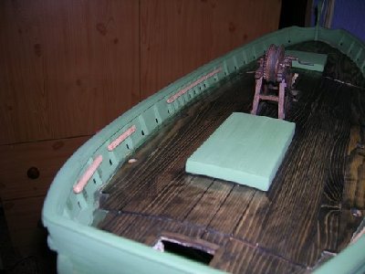

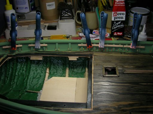

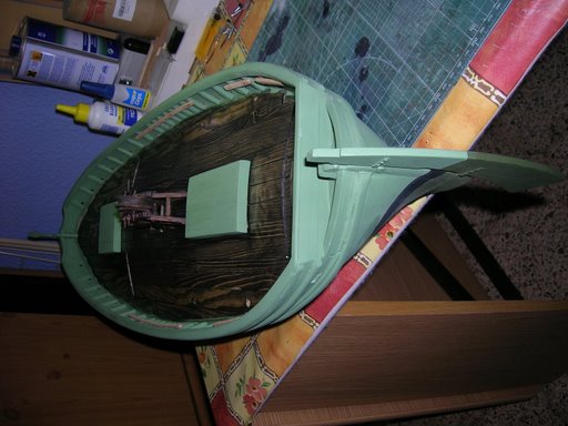

dejo otras fotos,en ellas he construido el pie que ya iba haciendo falta,despues he estado con las cornamusas y una especie de uña llamada banyots,traducido más o menos cuernos,porque tienen esa forma,todo ello construido con madera de haya y teñido con el xilazel ebano,el pie esta hecho integramente con madera de contrachapado y teñido de rojo,para la proxima tengo que imitar la clavazón de la cubierta,que sera hecha con palillos
pit i amunt

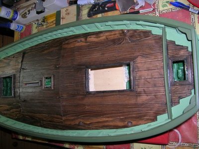

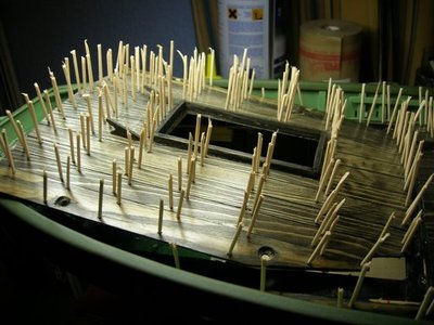

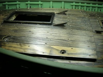

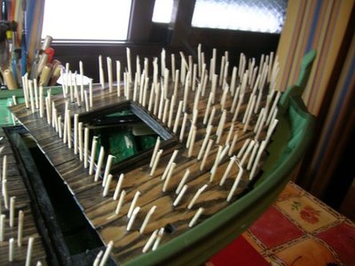

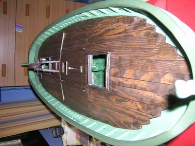

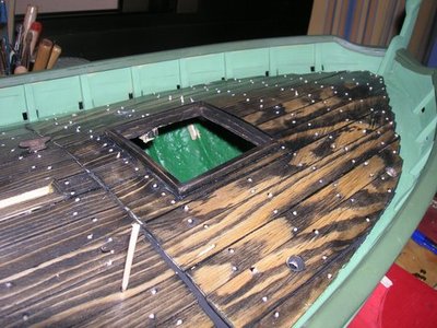

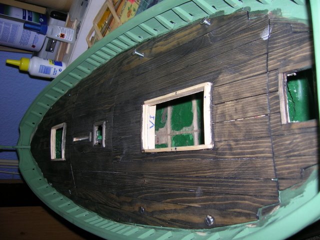

he seguido con la mia,ahora a tocado imitar la clavazón en la cubierta,tenía que haberlo hecho antes,puesto que ahora al estar pintada he tenido que ir más en cuenta de no rayar o ensuciar la pintura.
pit i amunt

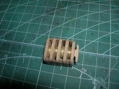

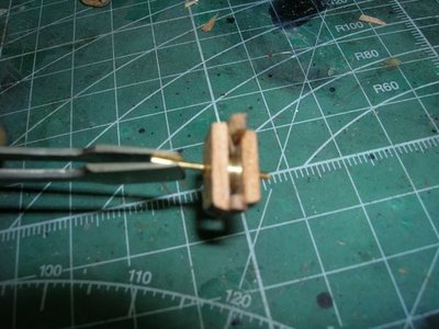

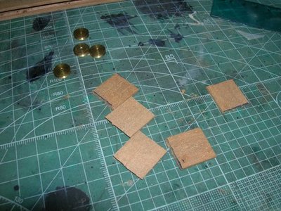

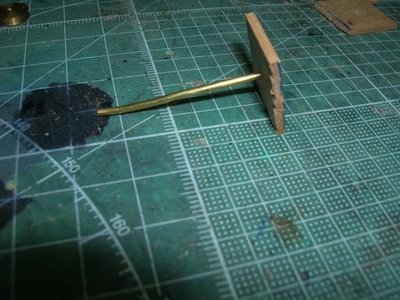

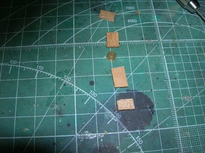

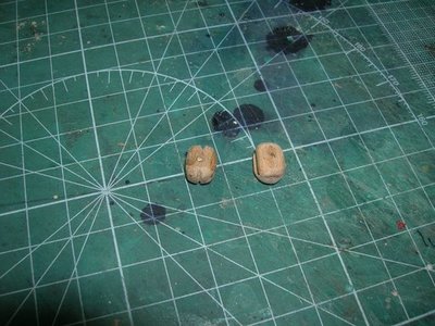

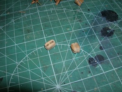

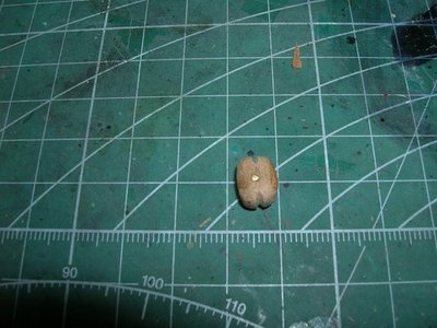

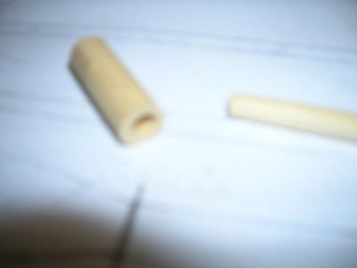

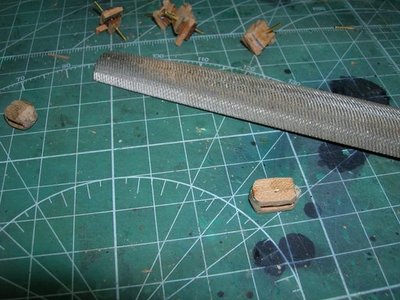

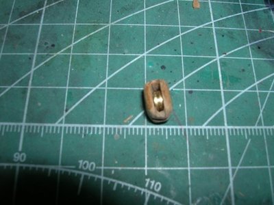

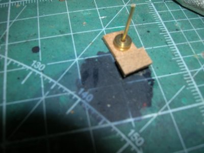

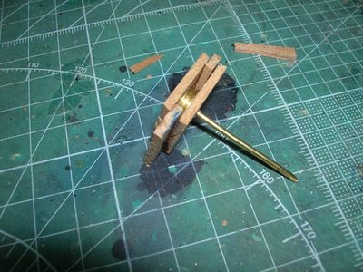

dejo un pequño avance de como he construido un motón con polea,la madera utilizada es aburra y la polea es de bronce y es comercial,no se si aguntara cuando soplen los vientos peo bueno hay que probar.

Mensaje por Guillermo »

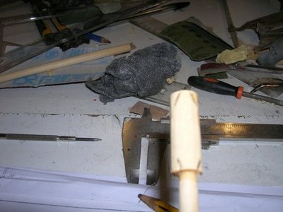

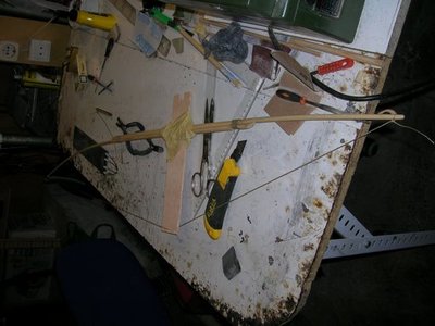

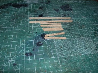

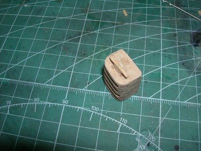

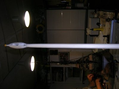

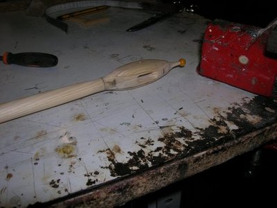

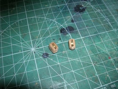

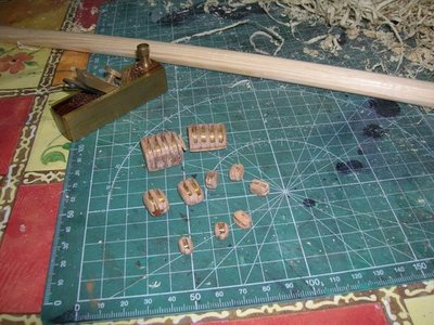

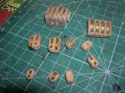

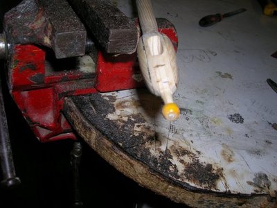

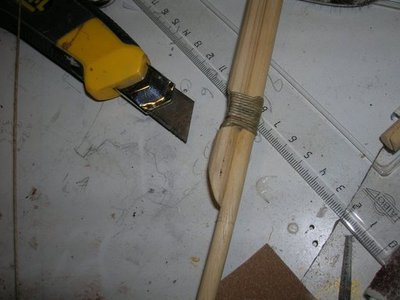

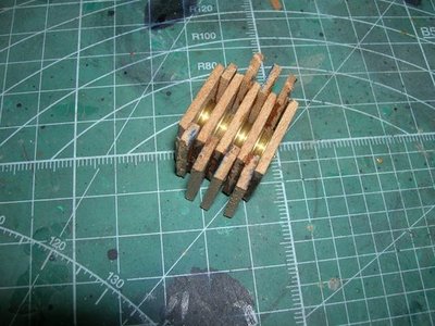

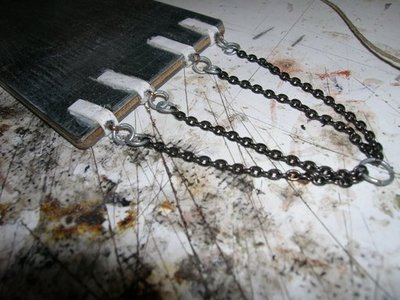

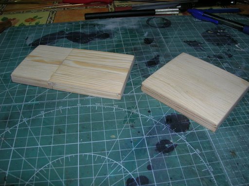

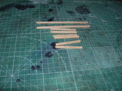

perdonar el retraso,pero siempre hay imprevistos y cosas que hacer,asi que sigo con la barca .Esta vez me he dedicado a construir las guindaresses,son esa especie de cuadernales grandes de 4 ojos que seran los encargados de izar la entena major,como el motón tambien es de madera de abura y las poleas son comerciales en latón,tambien ya he terminado el conjunto de palos y entenas,todos han sido hechas con madera de pino,rebajados con cepillo y el acabado con lija para luego envejecer la madera con tinte,debo de decir que el calcés es postizo y esta sujetado al palo con varilla metalica,tambien he terminado la orza que para imitar la chapa metalica que cojía las argollas la he realizado en plastico y la cadena comercial.

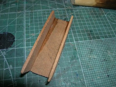

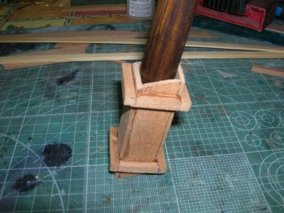

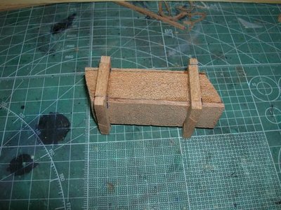

sigo con las fotos,tambien he construido la bases de los palos,para el mayor he hecho un cajón en madera reforzado por fuera y con un tornillo abajo para alojar el palo mayor,para el mesana simplemente un taco de madera y una madera contrachapa arriba es más que sufiente puesto que mucho más pequeño que el mayor,el siguiente paso sera ya el distribuir el lastre y empezar ya con los aparatos electricos,tambien he empezado con la cuestión velica que esa si es complicada ya que quisiera realizarla lo más verdadera posible.
