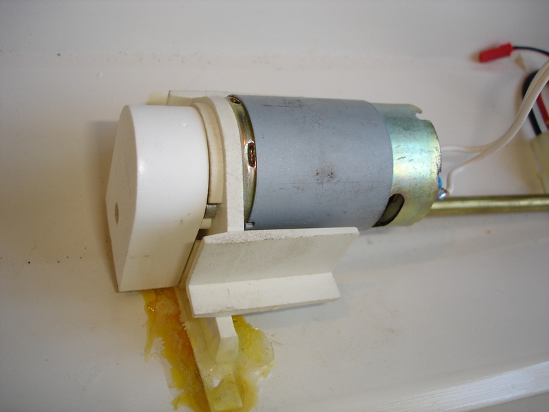

Pero me se ha olvidado decir, que la lancha si lleva motor, pero no se cual es...
No tiene especificaciones.
Este es.

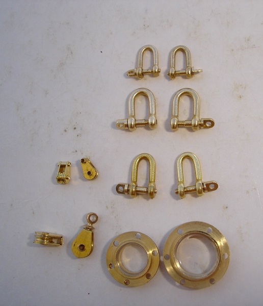

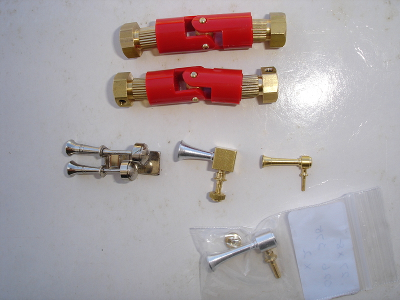

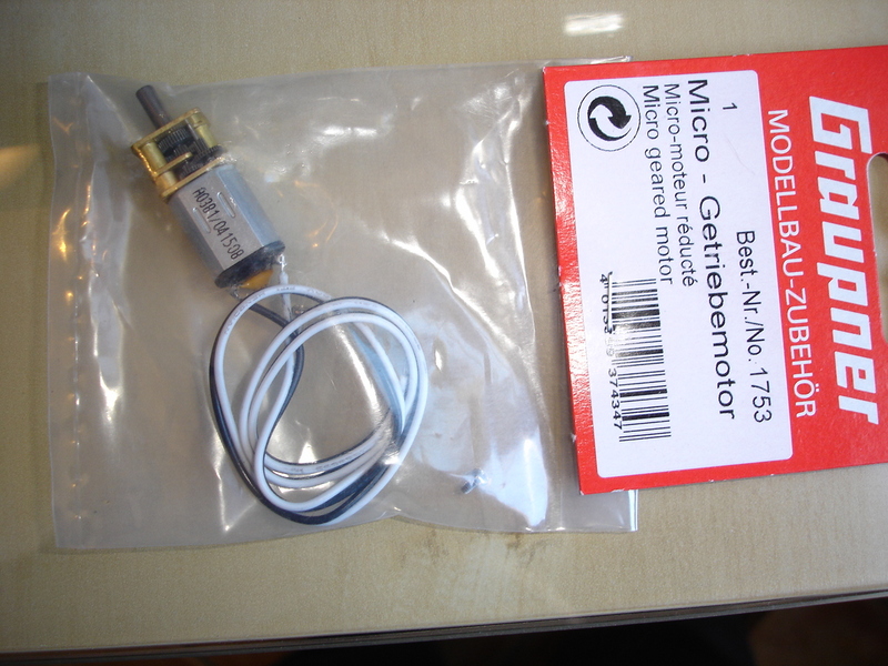

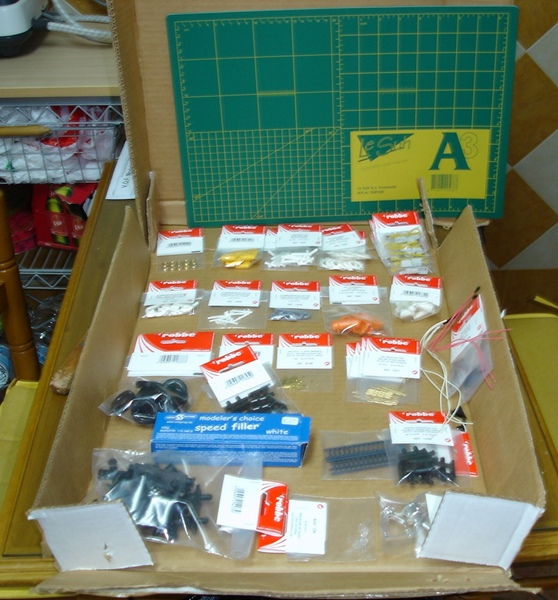

Bueno por fin ha llegado parte de lo pedido, os dejo unas foticos.
- Los cardanes y unas bocinas
- Unos perrillos y ojos de buey (me han gustado mucho esos ojos)
- Y un motor 45rpm /5v
Bueno por lo menos podre empezar a hacer algo.

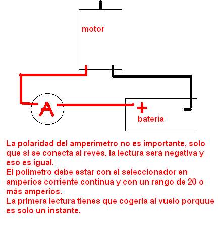

Por lo que veo, el motor debe ser un 400 o 500, y por supuesto no es un motor de nueva gneración, Brushless o similar.

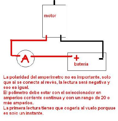

Para salir de dudas y si tienes un polimetro, conectalo en serie con el motor y una bateria y mira la intensidad que consume (hay dos intensidades, la primera en el arranque que suele ser superior y la segunda cuando el motor alcanza su regimen nominal de rpm y que es inferior). Te adjunto un esquema.
No obstante, me atreveria a decir que el que figura en el enlace
http://www.biltihobby.com/catalog/produ ... s_id=16980
te puede servir, ya que es de 23 A y tiene marcha atras. Pero primero compruebalo.
