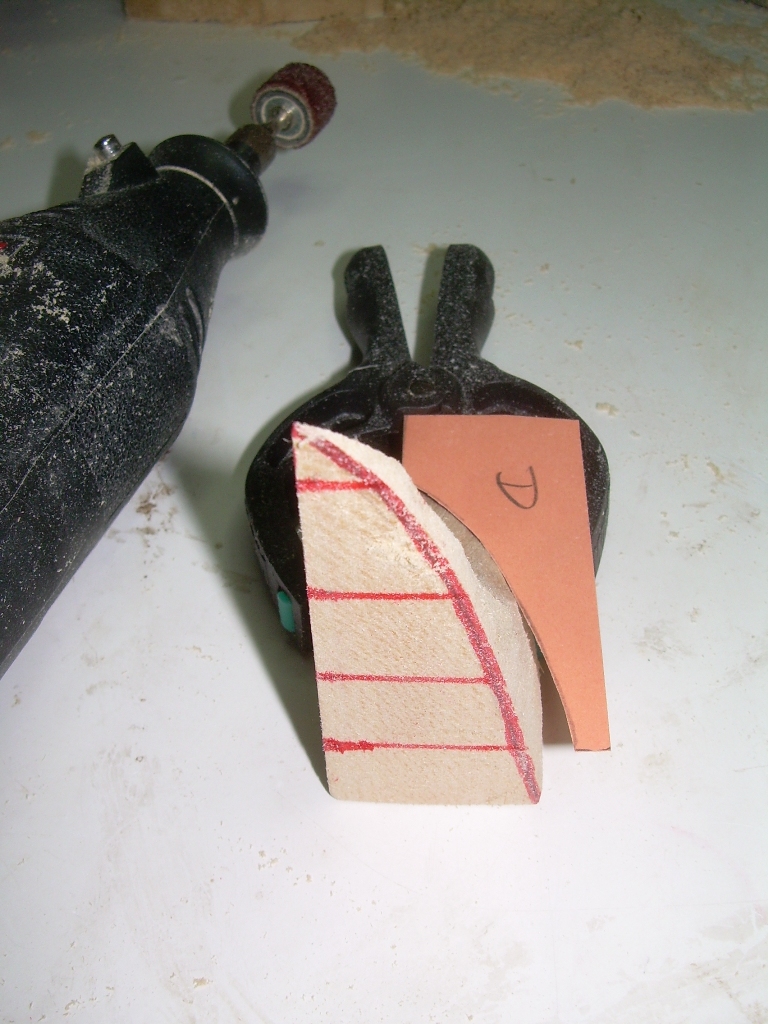

Hoy mismo he cortado y lijado los tacos de popa. Aunque es un proceso elemental, lo explicare.
Primero he cortado los tacos en las medidas indicadas en los planos. Luego he marcado las lineas que limitan la pieza (colocando el taco en su ubicación y marcando con un rotulador.
En la foto 033 se ve un taco terminado y el segundo pintado sin empezar.
Primero corto-lijo los limites de cada cara, quedando una figura como la que se muestra en la foto 034 y 035.
Luego he cortado unas plantillas para ir comprobando el lijado en las partes intermedias, como puede verse en la fotografia 036.
En la foto 037 puede verse los dos tacos terminados.

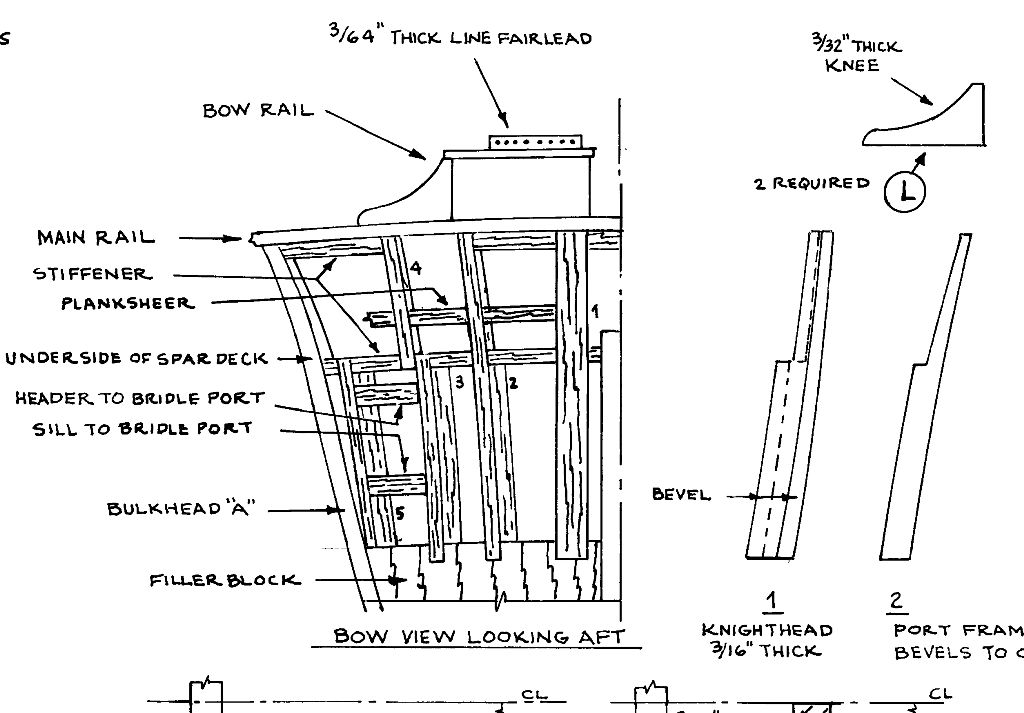

Es un kit muy logrado y con un grado de detalle altísimo pues te da prácticamente todas las opciones para hacerlo como el barco original. Yo, hasta ahora, nunca había visto un kit que en el plano te marque la situación de las tracas de forro para pode forrarlo como el original. Supongo que me va a costar pero yo al menos lo voy a intentar hacer así (tengo dudas sobre la obra viva que va forrada de cobre e igual es pasarse).isidro escribió:rabbet= alefriz
Bearding line no encuentro la traducción, pero es, sin duda como indicas, la arista superior del rebaje en la falsa quilla.
buena pinta tiene todo, y bien explicado y comentado el post.
Y respecto a la traducción vamos a tener que seguir usando palabrejas en inglés pues es imposible saber el nombre en castellano de la mayor parte de las cosas ya que son demasiado técnicas de construcción naval (no me refiero a lo de rabbet que es elemento bastante común). Pero para no meter la pata y no sembrar la confusión es mejor que, salvo las palabras más comunes, usemos la palabra en inglés para que sepamos todos de que estamos hablando. Lo que sí vamos a hacer es acompañar la palabreja con un dibujo que lo aclare sobre todo para que los que querais seguir el hilo sepais de que hablamos.
Y te pongo un ejemplo. Solo en el dibujo adjunto "stiffener", "bridle port", "knighthead" y "planksheer" al menos no tengo ni idea cual es su nombre en castellano pero sé exactamente que piezas son porque las veo. Si alguien me dice su nombre en castellano (¿lo sabe alguien que no sea constructor naval?) no me entero.
Por supuesto será bienvenido cualquier comentario que nos diga como es en nuestra lengua para mejora cultural general.

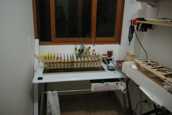

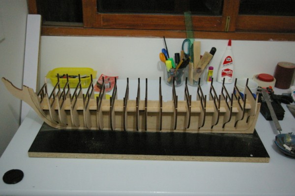

hola a todos,adjunto las primeras fotos de lo que llevo hasta ahora,que no es gran cosa jeje,pero la verdad no le dedico mucho tiempo ni me siento tan a mis anchas como en mi taller,nunca mejor dicho,porque tengo claustrofobia de lo reducido del sitio en el que tengo que apañar,pero bueno.
tambien me he percatado de una cosa,a pesar de que las cuadernas encajan bien en la falsa quilla,que por otro lado me la he hecho de un trozo de contrachapado para que sea de una pieza,no tienen ninguna holgura significativa en su alojamiento,cuando he empezado a biselar las cuadernas me he dado cuenta de que algunas sobresalen de las demas,o estan escasas en el lado contrario,como si el eje no fuese exacto,¿os pasa a vosotros?,todo esta correcto y aceptablemente montado,es como si no estuviesen bien diseñadas,algo que vista la calidad del kit,no me cuadra
He reforzado las cuadernas con trozos rectangulares que he sacado del contrachapado sobrante en el que vienen las cuadernas,y me he hecho un soporte con un trozo de aglomerado que me he pillao por aqui y unas escuadras de chapa que me busque en una ferreteria
Última edición por BENJI el Vie Abr 24, 2009 9:03 pm, editado 1 vez en total.
Es como tú dices. Esta foto es de una prueba que hice en un listón del mismo espesor que la quilla para asegurarme de que el rebaje que iba a hacer en la sierra en la parte recta de la quilla me saliera bien. Y pasé el listón por la sierra y puse la foto. Al comprobar que el ángulo y la profundidad del rebaje estaba OK pasé la falsa quilla por la sierra.
Y me alegro de verte ya con fotos. ¿Puedes hacerla a 1024 x 768? Se aprecian mucho mejor los detalles.
A mí al menos me ha encajado todo perfecto. Y se podría pensar que es debido a la quilla que te has hecho, pero no tiene sentido el que sean asimétricas pues no tendría nada que ver la quilla si está bien encajada. Lo único que se me ocurre es que, como el encaje de la quilla con la cuaderna es doble, que esté sujeta la cuaderna por su ranura pero que no lo esté por la ranura de la quilla y entnces tenga un desplazamiento lateral.BENJI escribió: tambien me he percatado de una cosa,a pesar de que las cuadernas encajan bien en la falsa quilla,que por otro lado me la he hecho de un trozo de contrachapado para que sea de una pieza,no tienen ninguna holgura significativa en su alojamiento,cuando he empezado a biselar las cuadernas me he dado cuenta de que algunas sobresalen de las demas,o estan escasas en el lado contrario,como si el eje no fuese exacto,¿os pasa a vosotros?,todo esta correcto y aceptablemente montado,es como si no estuviesen bien diseñadas,algo que vista la calidad del kit,no me cuadra
Lo que no veo es la ventaja de haber hecho de una pieza en lugar de usar las que vienen con el kit. Te ahorras el trabajo del empalme pero tienes mucho más tiempo por el corte y nunca puede quedarte igual.

Hola a todos, a mi tampoco me pasa eso de l asimetria de las cuadernas. Lo unico es que algunas cuadernas de popa no llegan bien a la bearding-line, pero presenta una falta homogenea en las tres ultimas por lo que creo que tiene fácil solución.
A ver si el kit no va a ser tan perfecto¿?
