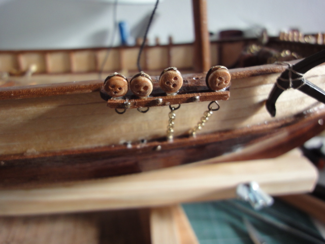

Hola lo llevas muy bien, si aceptas un consejo yo cambiaría el enganche de los vigotas a los cadenotes, te mando un mp con foto explicativa.

Muchas Gracias José, muy atento por tu parte. Los cadenotes los he hecho tal como vienen explicados en el kit, si bien es cierto que me salen unas crestas o picos con el remate de alambre, y temo cortarlos y que se me abran y queden sueltos. no sé si los cambiaré porque están tan pegados con cola y ciano que temo que en el proceso de mejorarlos me los cargue. En realidad creo que visto lo visto debería haber hecho la liada final, bajo las mesas, para que no quedaran vistas, y las vigotas se vieran redondas totalmente.
Gracias de nuevo por el aporte.

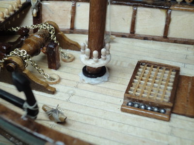

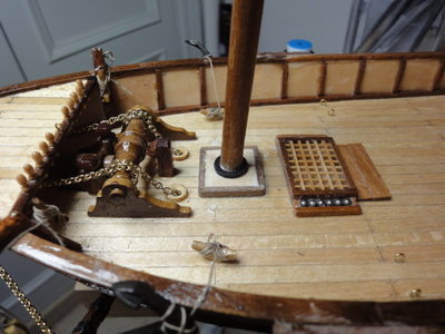

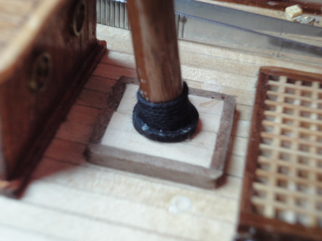

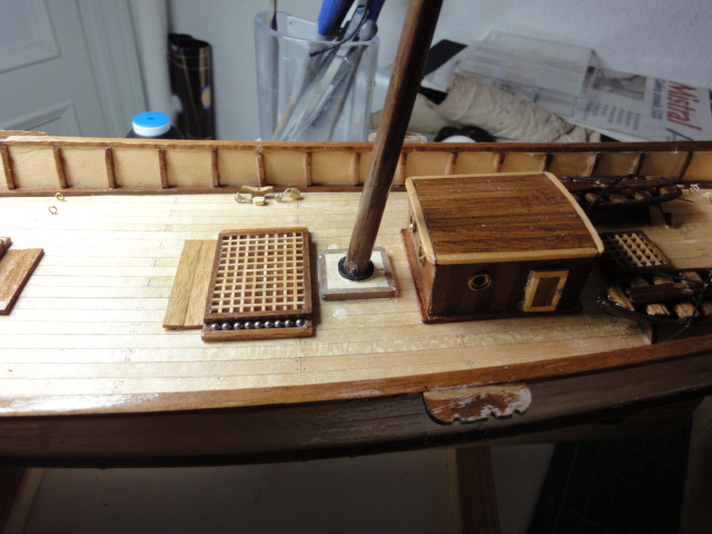

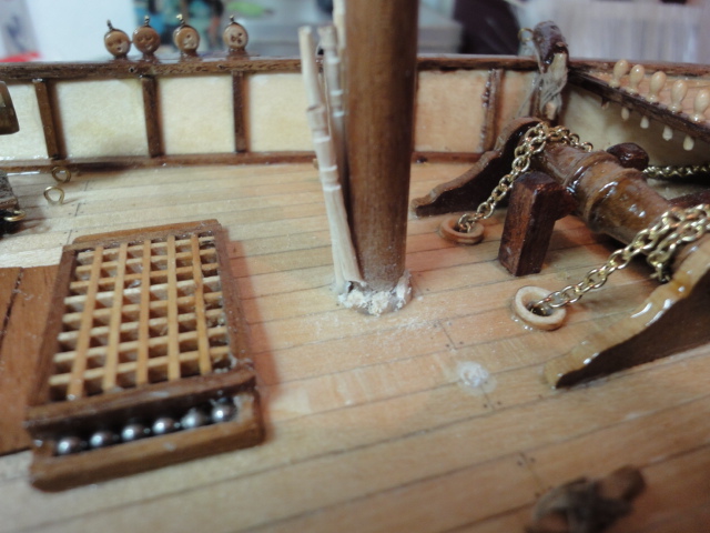

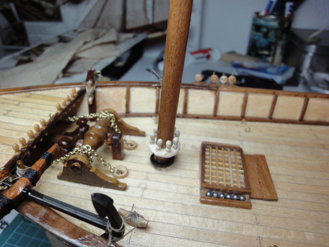

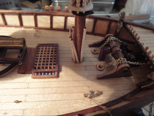

Vamos a ver, es que tengo un problema porque a la hora de fijar los mástiles tenía una holgura muy grande tanto en cubierta como abajo, y claro no podía liar el mástil con papel para quitar la holgura porque no cabía por el hueco de cubierta, por lo que opté por echarle una buena cantidad de cola en la punta, y a la altura de cubierta, mediante palillos de dientes, aplastados y encolados, fijarlos. Una vez la cola seca, corto dichos palillos como se ven en las fotos. Pero no quiero cortarlos a ras de cubierta, no vaya a ser que los mástiles queden con holgura de nuevo. Lo que pasa ahora es que el aro tapa juntas, no queda a la altura por la rebaba que ha quedado en la unión, por lo que la pregunta es:
¿Se podría poner un poco de papel encolado, y pintado de negro para que parezca las uniones embreadas, que se ponían?
Espero vuestras expertas opiniones impaciente.
Gracias
En mares serenos,no se forman marinos buenos.
En construcción: San Juan Galeón del XVI. Terminado: El Mistral.
http://www.modelismonaval.com/foro/view ... =22&t=5235" onclick="window.open(this.href);return false;
Terminado: Lancha S.J. de Nepomuceno. Proyecto: Bombarda La Candelaria.
Mensajes: 2213
Re: EL SAN JUAN Y EL MISTRAL
Hola Josemirh
Yo desconozco si la solución de la unión embreada que comentas se puede hacer o no, pero a mi personalmente, no me acaba de gustar que el aro quede elevado con ese "suplemento".
Si está bien sujeto el mástil, yo lo cortaría a ras de la cubierta para que quede mejor.
Si se mueve, siempre puedes poner una cuña para fijarlo. Piensa que luego con la arboladura lo dejarás definitivamente sujeto.
No obstante, a ver que piensan los expertos.
josemirh
Mensajes: 121
Registrado: Lun Dic 15, 2008 5:57 pm
Ubicación: Huelva
EL MISTRAL
Mensaje por josemirh »
carlosys escribió:Hola Josemirh
Muchas gracias, como tengo planteada la solución, creo que la mejor forma es la de tapar esa zona de unión con un cabo negro, que he encolado. Solución que he visto en otros hilos. Aunque me ha quedado restos blancos de la cola que yo pensaba que se iban a quedar transparentes, y no se como quitarlos. Espero que se quiten con la mano de barniz.
Pongo fotos.
Gracias y un saludo.

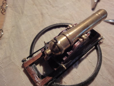

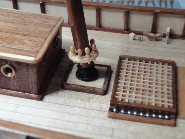

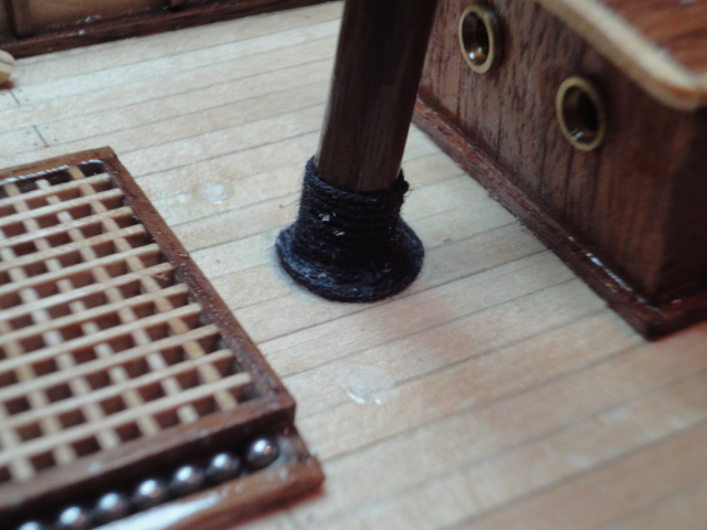

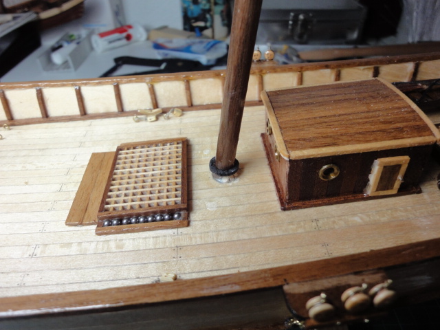

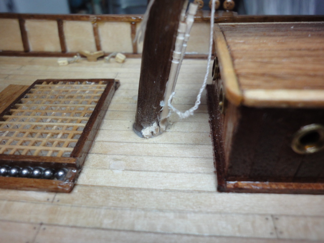

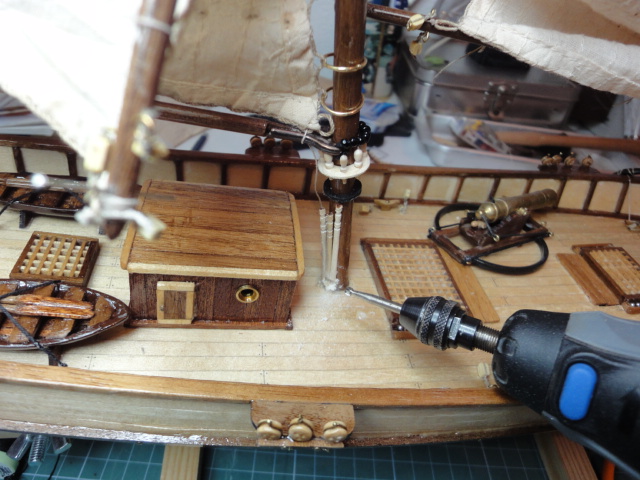

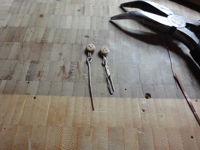

Bueno, auque no me quedo muy convencido con las uniones en cubierta de los mástiles, sigo enseñando un poco el trabajo. Ahora vamos con las vigotas, los obenques y los cadenotes..
Mecha en el cañon
Mecha en el cañon
Forrado de con hilos de diferentes grosores, a ver cual queda mejor...
Nuevas adquisiciones, en Ghinea H.

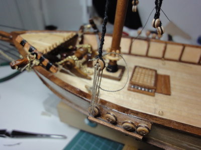

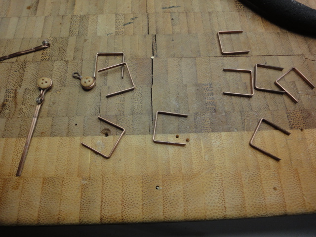

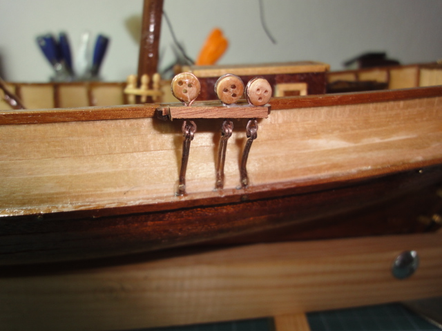

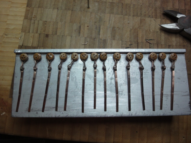

Después de ver el hilo de Banton, se me ha ocurrido quitar los cadenotes de la vigotas porque quedaban fatal, primero las vigotas con un lazado de alambre arriba, y después esas cadenas tan doradas y brillantes que daban dentera... Así que utilizaré grapas como el maestro Banton...

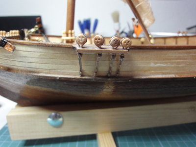

Estado previo
Estado previo

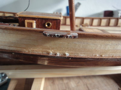

Retirados
Retirados
Grapas que tengo más largas de lo normal para tacos de folios, y que cojo de dos en dos ya que una resulta muy fina, quizás no para la escala, pero sí para poner después los clavos inferiores de anclaje.

Me alegro de que decidieras cambiar esos cadenotes, te dará un aspecto mulcho mejor al conjunto.

Esto es a lo que me refería respecto a la lona embreada,
http://www.modelismonaval.com/foro/view ... start=1000" onclick="window.open(this.href);return false;

josezerzo escribió:Me alegro de que decidieras cambiar esos cadenotes, te dará un aspecto mulcho mejor al conjunto.
te felicito josemirh,tu si parece que te van carrereando porque vas rapido y fue bueno el cambio de cadenotes porque con las cadenas doradas lo acorrienta,pero es mi opinion....

Muchas Gracias, mañana pondré, cómo quedan los cadenotes, y cómo queda la unión de los palos.

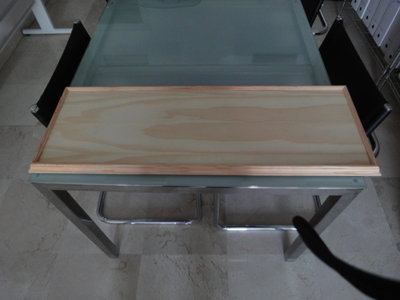

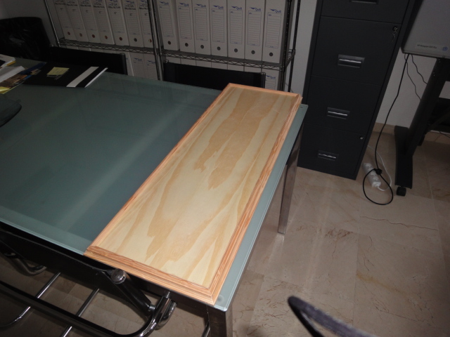

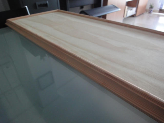

Ya estoy preparando la vitrina donde lo voy a colocar, jeje.
85x27x70.cms.
Lo que no sé es que distancia debo dejar de margen, o cuanto se suele dejar... si se ha planteado esto alguna vez... Porque no quiero que se vea muy enclaustrado. Yo he pensado en 3cms por cada lado. No se a ver qué pensáis.

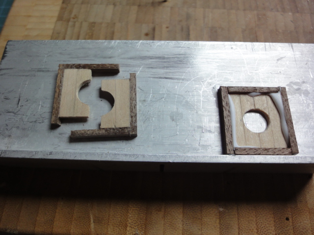

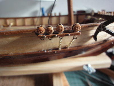

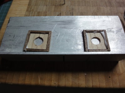

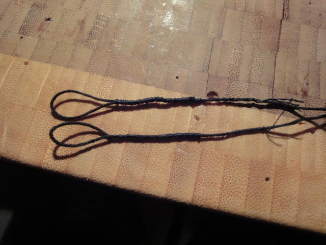

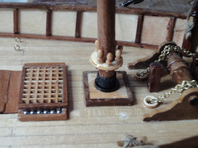

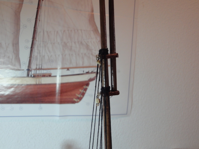

Vamos a poner unas fotitos de como ha quedado los cadenotes con las vigotas antes de colocación, y la unión del palo definitivo.
Encolado de las llaves, que se ha puesto un listoncito de grosor mayor, ya que tenían de por si solo, tanto la curvatura de cubierta como las irregularidades de la unión de los palos, y que no quería quitar por temor a que perdiera la rigidez y estabilidad. Por lo que podemos decir que se ha hecho como un cajón bocabajo.
Sistema de pegado con apertura para colocarlo en el palo.
así quedaría
así quedaría
y así
y así
Asi con un cabo embreado, creo que se ajusta más a la realidad.
Así con primera mano barniz.
El otro.
El otro.
Y ahora las vigotas con los cadenotes, listos para empezar a colocar. Y creo que los pegaré con ciano y les colocaré las cabezas de puntillas de imitación como ha hecho el Maestro Banton en su hilo del S. de Nepomuceno.

Ahora mucho mejor. Me gusta lo que veo :D .
Adelante!!!

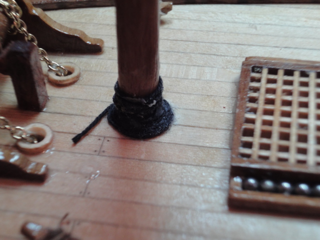

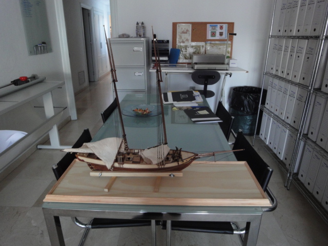

Voy ha poner las fotos como os he prometido.
sí me gustaría que no se olvidase la discusión sobre la bandera, a ver cuál le pongo para una fragata del siglo XIX.
Gracias de antemano.
PD: Tengo que pintar la base de la vitrina a ver que me aconsejáis.
La del trinquete
La del trinquete
Esta es la base de la vitrina., que creo que la pintaré en nogal. Se aceptan consejos
