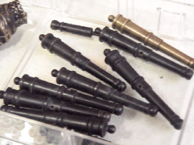

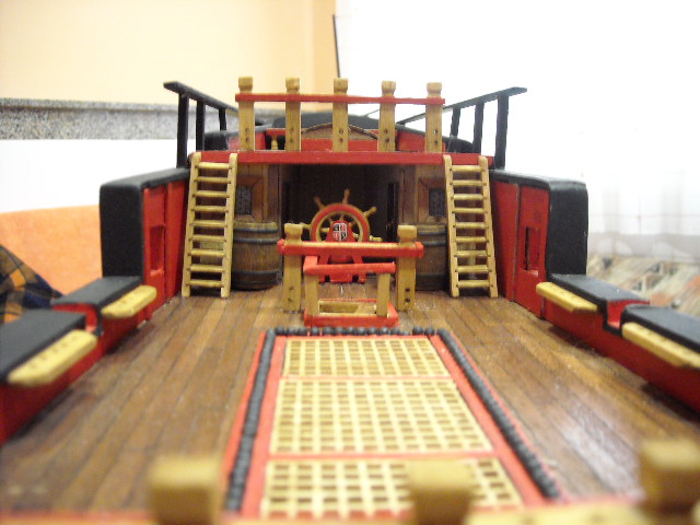

ramon escribió:
cgaso escribió:

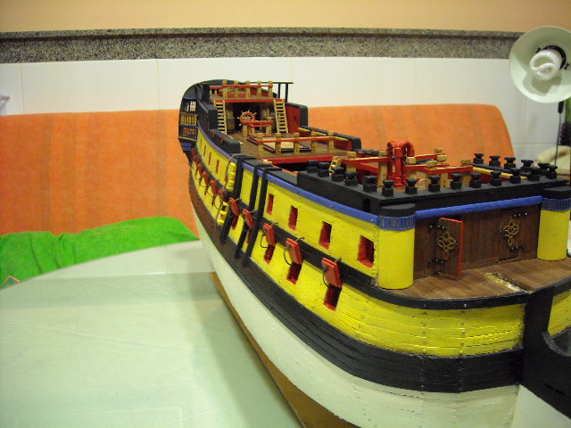

ramon escribió:No las pongas o inventa algo.. se cargan la cubierta. Son muy kit.
Lo mismo digo de los barriles: no los puedes cascar así, modificalos, simulales los cintones o algo así.
los barriles estan sobrepuestos para la foto ,los tengo que trabajar un poco
Lo de los barriles ya me lo imaginaba, pero el problema grave que yo veo es el de las escaleras... Personalmente creo que la solución es no ponerlas. Intuyo que este kit tiene los habituales problemas de diseño y uso de escalas dispares para casco y cubierta... Si pones la escala no cabe el cañón o viceversa... ademas se la ve una escala estandar que en este caso aparece desproporcionada. No queda bien, yo no las pondría y sustituiría la claraboya por un tambucho de acceso. Si quieres mantenerlas, al menos tiñelas para que no canten tanto.
quiza las tiña de nogal para que no canten tanto,pero creo que en esta foto parecen con menos inclinacion que al natural

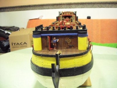

Hola Cgaso,
Cuando puedas, realiza unas fotos sin tanta luz para apreciar mejor los colores del casco, creo que no son tan vivos como en las fotos actuales.
Esa cubierta de lujo..........

Mensaje por fraco »
Cgaso ,por favor, haz algo con esas escaleras.Te lo suplico.

Mensaje por jmolinas »

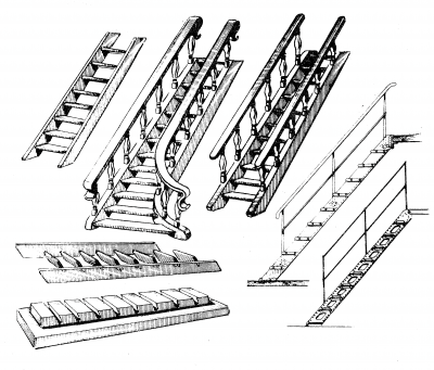

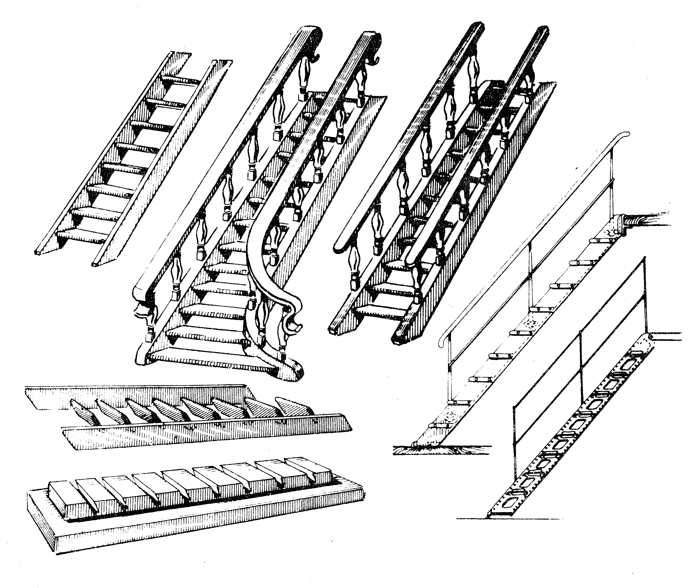

Opino igual que los compañeros, estas escaleras desdicen tu buena maqueta. Te pongo unos dibujos por si pudieras inspirarte algo.

Mensaje por cgaso »
realmente los colores son menos brillantes ,estas ultimas fotos estan hechas con demasiada luz ,las proximas mirare de hacerlas con luz natural .
la escalera mirare de hacer algo que le de menos inclinacion
gracias por vuestros comentarios ,que muchos ojos ven mas que dos

ramon
Mensajes: 4627
Mensaje por ramon »
El problema de la escalera no es de inclinación sino de calidad. Es la típica chapuza de kit: meten una pieza estadar que es la misma para el NSPilar que para el JS Elcano.... (Ya de paso diré, que personalmente, a la vista de lo que veo en los distintos hilos, este kit me parece muy, pero que muy flojito).
En mi opinión las soluciones pueden ser tres:
1 Prescindir de las escaleras, no ponerlas, no hay necesidad, máxime cuando tienes una clararboya que puede convertirse en un tambucho de acceso.
2 Hacer tu una escalera con mas "aire".
3 Disimular con color la escalera, bien dandole un tono como el de la cubierta para mimetizarla o bien, incluso, pintándola de rojo tambien para romper el bofeton visual que supone actualmente.
sopesalo que el trabajo que estás haciendo merece la pena.

Mensaje por JFelix »
ramon escribió:..... pintándola de rojo tambien para romper el bofeton visual que supone actualmente....
Totalmente de acuerdo. Echa un vistazo al Pilar de Javier Escudero:

Hoy mi santa me ha regalado por nuestro aniversario de boda (25) el kit de OCCRE de este modelo, así que con tu permiso me gustaria ir comentándolo contigo, aunque yo iré muy lento porque antes quiero ir arbolando el Cazador.
En cuanto a las escaleras yo haría dos cosas: la primera darles más anchura y segundo pintarlas de rojo. Y ya puestos ¿porqué no ponerles unas barandillas? Para el efecto estético me parece más importante la escalera que el cañón que pueda ir debajo. Incluso si desapareciera el cañón, creo que nadie lo echaría en falta.

Mensaje por cgaso »
hola jmolinas ,perdona que no te he contestado antes pero es que hace dias que no podia entrar en el foro ,has tomado una buena decision con el kit ,creo que esta bastante bien ,con pocas piezas de metal como nos gusta a casi todos.si te puedo ayudar en algo no dudes en preguntar ,que para eso estamos.
animo con el jabeque que con el Pilar vas a disfrutar.
encuanto a las escaleras las voy a oscurecer un poco pero sin pintarlas de rojo ,que no me gustan.

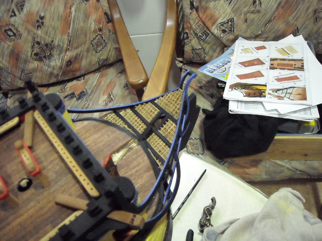

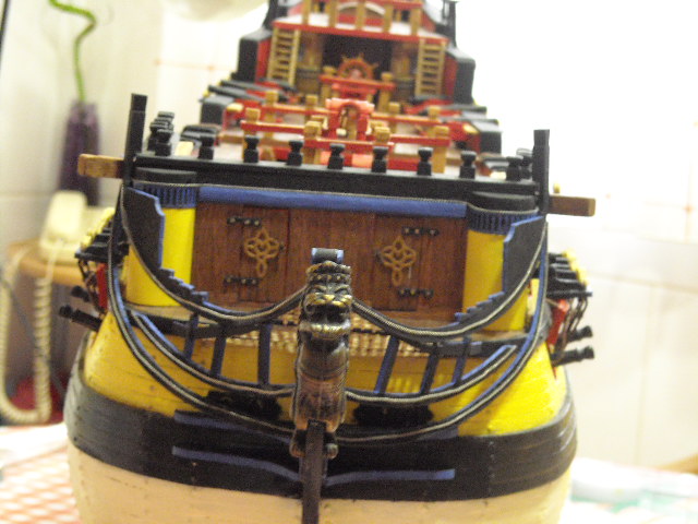

nuevos avances ,
CARLOS
http://cgaso.blogcindario.com/" onclick="window.open(this.href);return false;

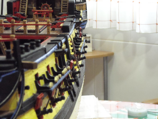

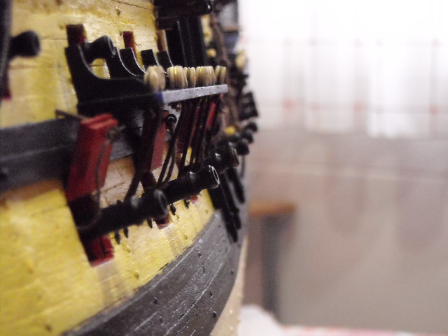

Ubicación: algemesi
Mensaje por cgaso »
mas
CARLOS
ramon
Mensajes: 4627
Mensaje por ramon »

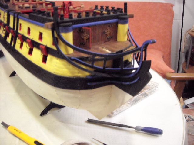

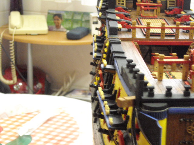

Va tomando buen aspecto. Tienes un pequeño reviro en la estructura, no tiene ya arreglo y tampoco se va a notar apenas cuando arboles, te lo digo para el próximo...
Pero vamos, que es un detalle ya de fijarse. En conjunto me gusta
cgaso
Mensajes: 146
Registrado: Jue Nov 01, 2007 8:13 pm
Ubicación: algemesi
Mensaje por cgaso »
hola Ramon ,gracias por los comentarios
el reviro al que te refieres yo tambien me habia dado cuenta ,pero ya era tarde ,de todas maneras como tu bien dices al natural no se nota ,yo me di cuenta observando una foto .
