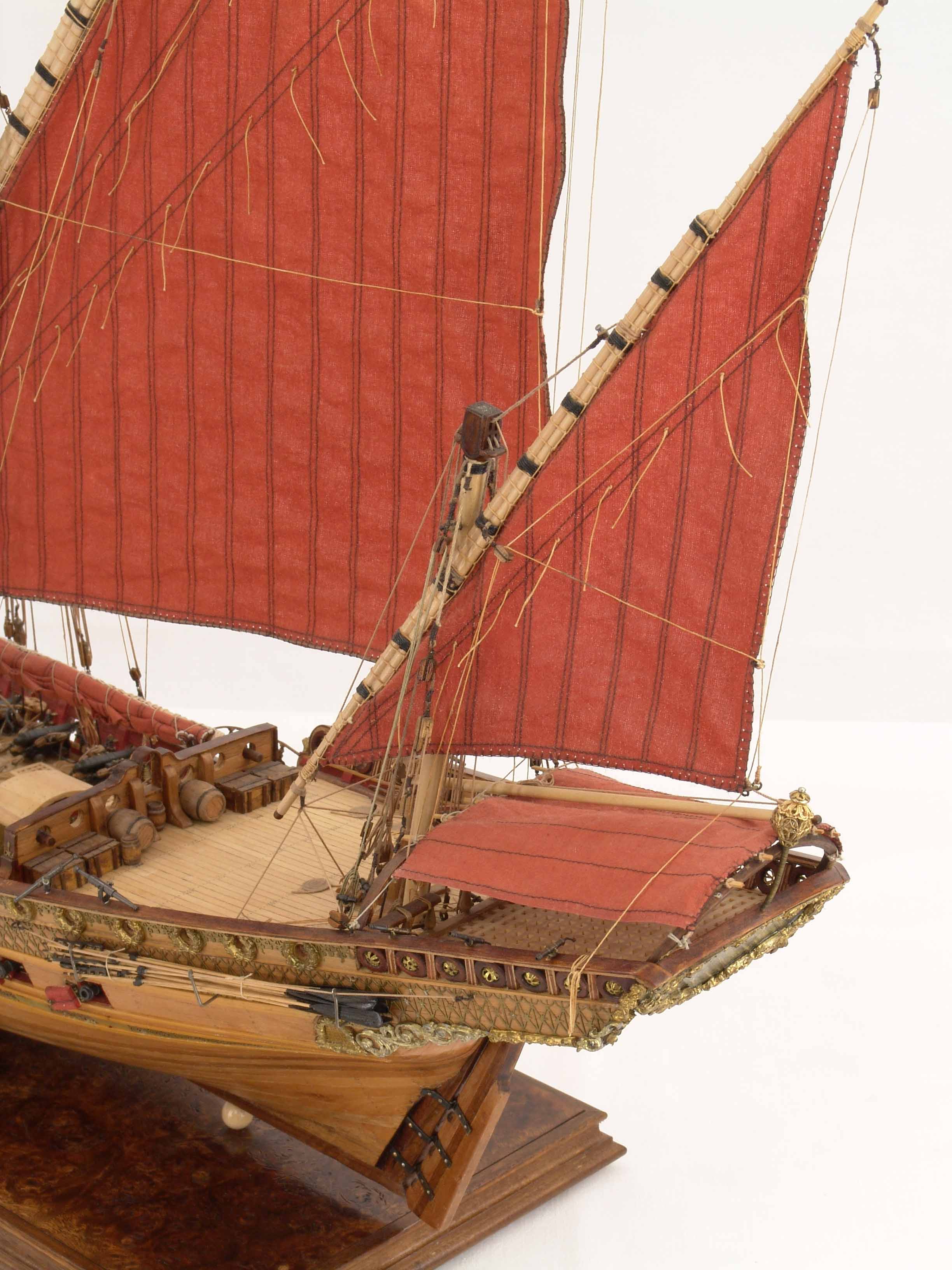

Jabeque El Cazador *Terminado*
RE: esto va tomando forma
Te está quedando muy bien, el barco tiene unas líneas preciosas y los detalles y la pintura le dan un toque perfecto.

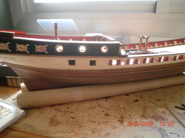

¿alguien podría orientarme de cómo iba el sistema de abertura y de cierre de las portas troneras? En el kit solo dice que pongas un cáncamo y una anilla a cada puerta, pero no indica:
1º.- Qué sistema se empleaba para abrirlas.
2º.- Cómo se mantenían abiertas mientras se utilizaban los cañenes.
3º.- Qué sistema se empleaba para cerrarlas.
Agradeceré cualquier ayuda al respecto.

Para Conn: gracias por el link, pero es que hay una diferencia importante: en la fragata las portas se abren hacia arriba y hacia abajo y en el jabeque se abren a ambos lados... estoy intentando hacer un dibujo para verlo mejor.

La monografía del Requín es una buena guia para todos esos detalles.
Seguro que si tienes alguna biblioteca náutica cercana los podrías consultar.
Pero el sistema es similar, al final hay un cabo que las mantiene abiertas.

AYUDA: me encuentro con los portones de la cubierta inferior, en los cuales deben situarse dos cañones, pero al no preverlo en la construcción de la cubierta me encuentro que tengo dos agujeros en el casco y no tengo ni la más remota idea de cómo incorporar ahora un cañón con su zona de apoyo. ¿alguno se ha encontrado con este problema y lo ha resuelto? Agradeceré esta ayuda.
Re: RE: esto va tomando forma
Yo de ti haría el cañon completo con sus cureñas quizás sin ruedas si no se van a ver y sin aparejos ya que es imposible que los puedas atar. Luego ata un cordel en la boca del cañón, pasa el cordel por la porta de dentro hacia fuera y vas colocando los cañones previo una buena base de cola o pegamento.jmolinas escribió:AYUDA: me encuentro con los portones de la cubierta inferior, en los cuales deben situarse dos cañones, pero al no preverlo en la construcción de la cubierta me encuentro que tengo dos agujeros en el casco y no tengo ni la más remota idea de cómo incorporar ahora un cañón con su zona de apoyo. ¿alguno se ha encontrado con este problema y lo ha resuelto? Agradeceré esta ayuda.

Gracias Rafael: esta misma tarde lo probaré- ¿y en cuanto a los fanales ¿qué opinas?
