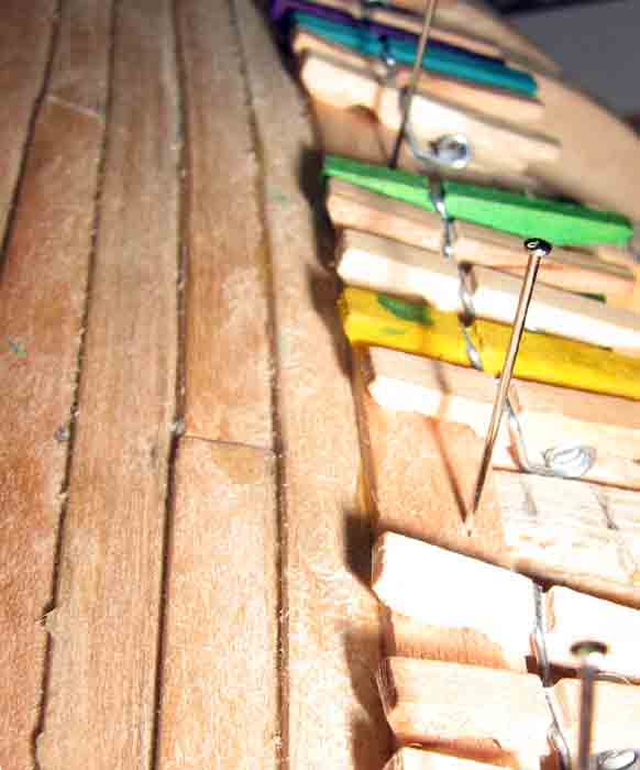

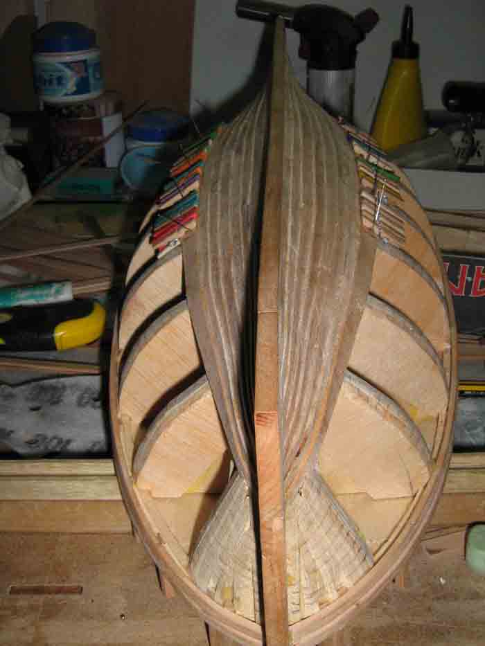

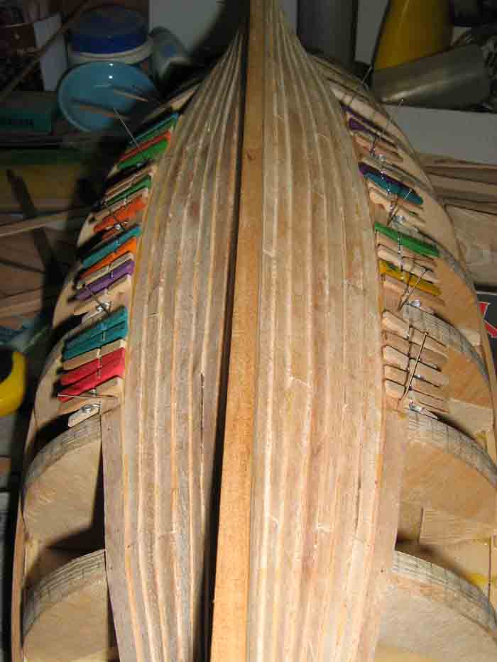

He contado alrededor de 2600 remaches, no es un navío de línea, pero son clavos.
El proceso se ha revelado eficaz y bastante sencillo, pero lento.
El secado de cada traca ha de asegurar el contacto de toda la línea de superposición, por eso la solución que he encontrado son estas pincitas, cada una hace 2 cm. Así que no, no es que sea de un tamaño enorme, es que las pinzas son pequeñas.
Ya van 8 tracas por costado, el 40%
Lento pero seguro.

pusiste la traca :lol:
se ve fenomenal :wink:
zapalobaco
Mensajes: 2333
Mensaje por zapalobaco »
Si, la de la derecha, como la foto es desde proa, la de estribor.

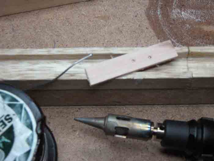

Hay hilo de soldadura para electronica que es más fino que el normal y creo que te puede servir, el diametro es de 0,5 aprox., remacharlo es muy facil pues es más blando que el estaño plata. Eso si el trabajito de agujerear para introducirlo no te lo envidio.

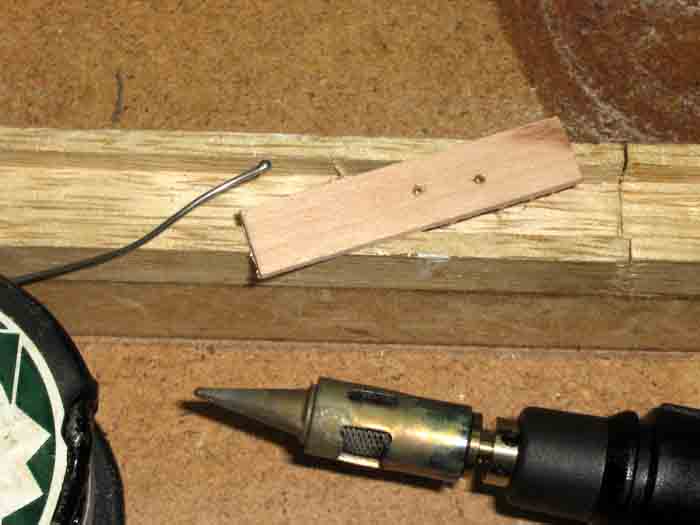

Probado, tiene muy buena pinta.
Además, creo que con un poco de práctica se pueden dejar cabezas romas, que sobresalgan ligeramente.
Cuestión de calcular el corte y tener un soldador con una punta muy fina. Como el de la foto que es de gas.

Mejor que el de gas uno electrico con cabeza de punta, y no hace falta de mucha potencia, se funde con nada, ten en cuenta que se tiene que fundir a baja temperatura para proteger los elementos electronicos.
