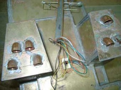

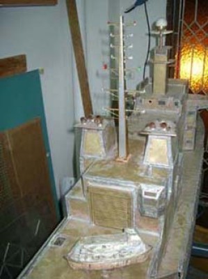

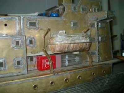

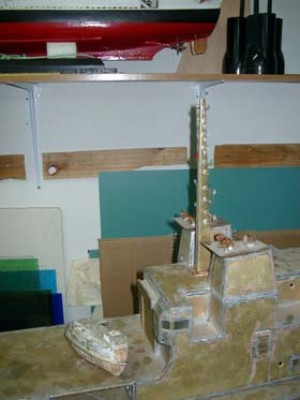

Despues de un tiempo inactivo y haciendo pruebas con la electronica, aparco un poco el tema y sigo montando.
He colocado el mastil en su sitio y aislado del resto pues en un principo puse el negativo de todos los leds a masa, y despues de las pruebas que hice, deje el positivo a masa.
Las patillas de los diodos han dicho basta, y cualquier modificacion mas, terminara rompiendo y haciendo tener que cambiar el diodo, cosa que no me apetece lo mas minimo.

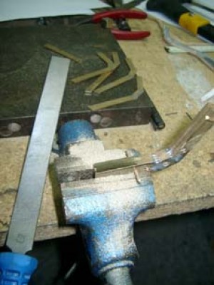

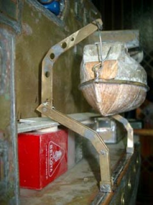

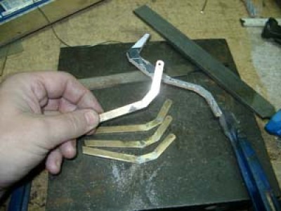

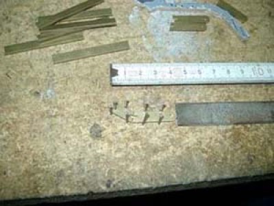

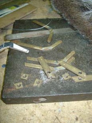

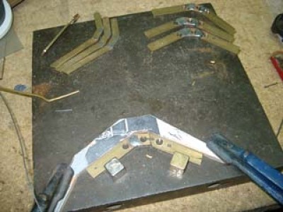

brazo superior
Como el mismo apartado que el anterior post, pero para el brazo superior.
A este hay que aplicarle mucha lima.
Como anecdota: vereis que los brazos estan sujetos por un pane y unos cuadraditos, para que mantengan en todos el mismo angulo, los cuadraditos son imanes de neodimio (tienen una fuerza increible 1cm2, a un adulto le cuesta separarlos muchisimo, y deslizandolos, nunca tirando de ellos), pues con el calor que le roban a la soldadura, pierden un poco menos de la mitad de su atraccion.
Desde luego, después del trabajo que llevas hecho, por el cual te felicito, no pretendo enseñarte a soldar, pero no puedo evitar un comentario.
Sólo un par de recomendaciones:
Como supongo que la base sobre la que sueldas el esde hierro, para fijar las piezas con los imanes, se pierde una cantidad importante de calor por conductividad entre los metales, dificultando y alargando la operación. Ahorrarás mucho tiempo si la sujeción la haces con pinzas (de la ropa, preferiblemente de madera de haya, si las encuentras) u otro medio, con materiales no conductores del calor. Como base, es ideal un ladrillo refractarió de los de barbacoa. El resultado es espectacular.
Tener presente que los imanes de tierras raras (neodímio, etc) pierden su capacidad de magnetismo a partir de 90º, y algunos a 120º quedando practicamente inservibles si se sobrepasan estas temperaturas. Un motor brushles , despues de un calenton importante pierde rendimiento para siempre.
Salut
Xavier
Salut
Xavier
soldadura
Xavier, cierto 100x100, por teoria y practica, lo que ha ocurrido es que en alguna ocasion hay que improvisar, necesitaba una base plana y que no se quemara, y donde habitualmete estaba la piedra de alabastro que uso como base para este tipo de soldadura no la encontraba, ya que uso el taller en horas no laborables y el que usa el alabastro, ... pues eso no se donde lo habia puesto.
Todas las contestaciones son bien recibidas incluidas las criticas sobre cualquier aspecto del trabajo, ya que es una autentica aventura este tipo de construccion, que en muchos casos necesita de improvisacion, y todas estas respuestas ayudan a saber por donde uno va pisando.
