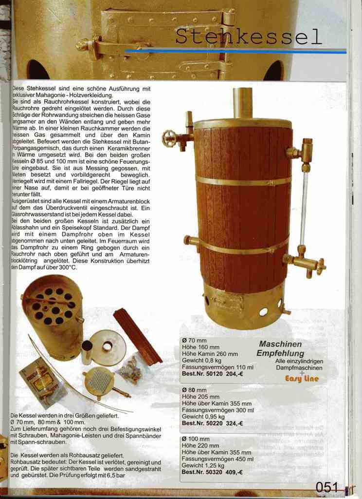

En la página 51 del catálogo de Regner tiene una foto que te aclarará tu pregunta. Abajo a la izquierda ves el despiece del suministro del kit para hacerte la caldera y ves un cilindro de latón. Dentro de ese cilindro ves una tapa llena de agujeros. Por la parte de abajo tiene una tapa igual pero con más separación del fondo que la de arriba de la parte superior. Puedes estimar donde está esta tapa inferior mirando la foto de la caldera montada a la derecha. Donde termina el forro de madera esta casi sguro la tapa inferior.
Las dos tapas está unidas por los agujeros que ves por unos tubos que van de tapa a tapa. Todo ellos soldado y hermético. Entonces en la caldera tenemos cuatro zonas diferenciadas, la parte inferior donde va encajado el quemador que también se ve en la foto de la izquierda y que es la cámara de combustión. En esa zona hay llama pues el gas que sale por la zona blanaca del quemador arde con ayuda del aire que entra por los agujeros laterales inferiores de la caldera. Luego está en cuerpo central entre las dos tapas que está lleno de agua en un gran porcentaje pero no completo. Según dice Xavier en este depósito interno de agua debe haber al menos una cámara de aire de un 10% del volumen. Dentro de este cuerpo central lleno de agua esta la zona de los tubos verticales. La llama que sale del quemador calienta de forma directa la tapa inferior y en consecuencia el agua que está en contacto con ella. Pero se produce una circulación de aire caliente que entra por abajo y sube por los tubos verticales. Este aire está muy caliente y al subir también calienta la masa de agua que los tubos atraviesan. Este aire caliente llega a la cámara superior, cámara de gases creo que se llama, y sale al exterior por la chimenea.
El vapor se produce dentro del cilindro lleno de agua y en la parte superior que se deja sin llenar. En esa parte superior hay una salida donde se conecta una válvula de salida de vapor que viene de esa cámara.
Realmente el tema es muy sencillo y tu problema viene dado porque, por razones aún desconocidas, el quemador no está dando la llama suficiente para calentar el agua, bien porque se apaga o porque saca poca llama.

Luis mi caldera no es como la de la foto, esta mia solo lleva 4 esparragos que aparentemente la cruzan de arriba abajo y no tiene entrada de aire por ningun sitio. Pienso que solo le entra el aire por una boca que tiene el quemador donde conecta la tuberia del deposito al quemador.Es por el unico sitio donde yo creo que oxigena. Revisa las fotos que pusiste del grupo y verás las dos cosas que te digo.
