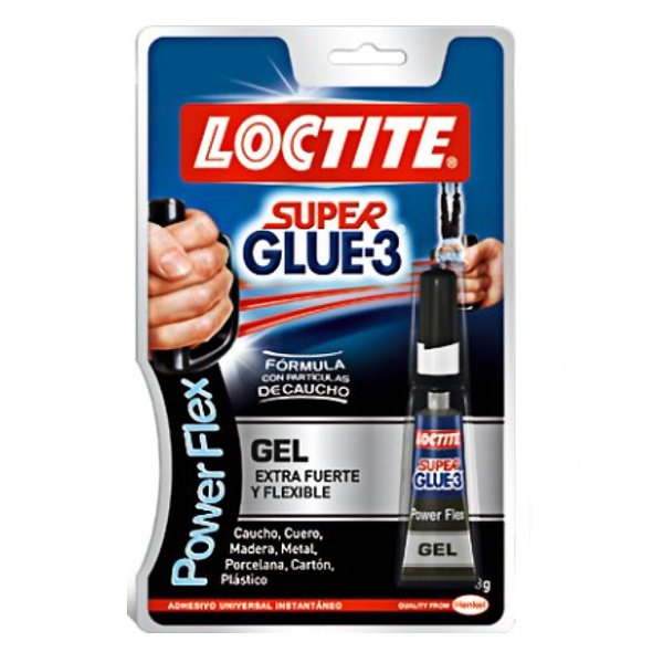

Necesito ayuda para saber como asegurar que estos letreritos no se despegen:
Los letreros los hice usando mi LetraTag y usando cinta de papel. Desafortunadamente estos tienden a despegarse con el tiempo. Los letreros que hice para mi mesa de trabajo del taller los pegue usando cola para papel:
En este caso estos letreritos tienen que pegarse sobre esas tapas de plástico. Alguna sugerencia?
Saludos Hellmut

lo primero darte la en hora buena por tu taller, tu aporte en esta publicación, y tus ganas de hacer frente a la enfermedad, que sin duda estas combatiendo enérgicamente, y sinceramente espero que no te vuelva a dar problemas de salud.
en cuanto a tu pregunta sobre como pegar las etiquetas identificadoras de tus cajas, como necesitas pegar papel con plástico, esta mezcla es un poco incomoda, la solución puede ser, lijar o limar un poco la superficie de plástico un poco, darle una pasada con un papel de lija fino, para que el plástico, en vez de estar tan sumamente liso, se quede un poco rugosa, luego pones pegamento con una fuerte adherencia, no hace falta que sea de 2 componentes
me refiero a lo que aquí se llama SUPERGEN, pegamento de contacto,
o SUPERGLUE 3, (cianociaclirato), pegamento super rápido
son pegamentos mucho mejores de los que tienen las etiquetas.
un saludo.

Si, eso haré. Gracias.

Aquí 2 ejemplos donde las recomendaciones me han ayudado:
Aquí puse las etiquetas para los valores de las resistencias de montaje de superficie en empaque 1206 de 0,25 W
Aquí hice las etiquetas hace ya algún tiempo y siguen perfectas.
Otra ves Gracias.
