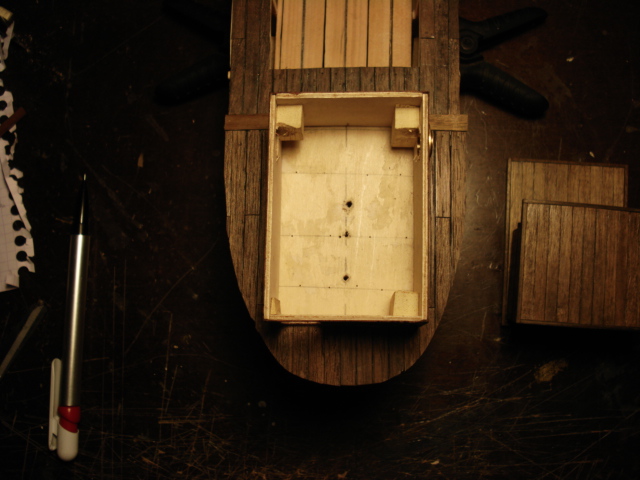

cubiertas completas
He fijado la caseta de la caldera para forrar a gusto

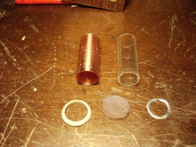

chimenea
Tengo un aro interior de plastico que voy a forrar con chapa de cobre, con una rodela voy a imitar el roblonado, lleva una base de contrachapado de 5mm. un aro de estaño con un enrrejado de modelismo a modo de sombrerete,posteriormente voy a pasar la chapa por pavonador y va a tener dos aros intermedios

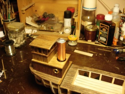

chimenea 2
Colocada provisionalmente

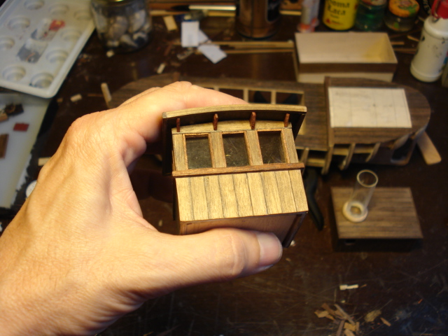

Cabina piloto
A falta de algún detalle a dia de hoy está así, me refiero a lija y al centrado de algunos elementos y a la colocación de otros: limpias, focos, sirena que tengo que hacerlos

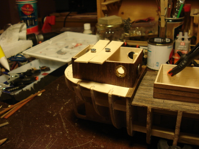

Marinero_de_agua_dulce
Mensajes: 1487

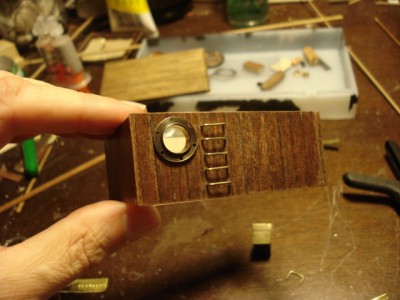

Cabina caldera
La he reducido 5 mm., ya que la veia muy pegada a la popa, están ya pavonados los ojos de buey y colocadas las escalas laterales y puerta de acceso, que va a ir pintada : dudo entre gris y ocre desgastados
Última edición por Marinero_de_agua_dulce el Mié Abr 16, 2008 8:04 pm, editado 1 vez en total.

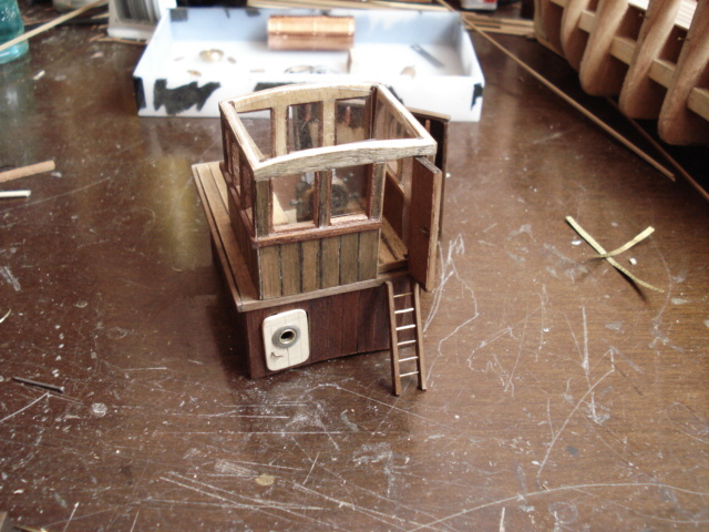

Mensajes: 1487
trasera cabina
Puerta colocada

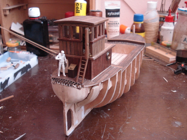

cabinas
Y colocadas tambien provisionalmente donde van a ir, el monigote esta un pelin fuera de escala
