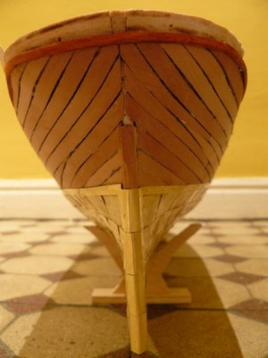

En efecto la roda, salvo en barcos muy pequeños ( Y este no lo es, es una corbeta quiero recordar de unas 450 toneladas) necesariamente se compone de varias piezas. En cualquier manual puedes ver como todos esos "puzzles" responden a un esquema bastante parecidopepemodel escribió:Una pregunta mas, veo que el roda esta formado por varias piezas, ¿eso a que es devido? ¿por el volumen de la pieza?
Gracias.

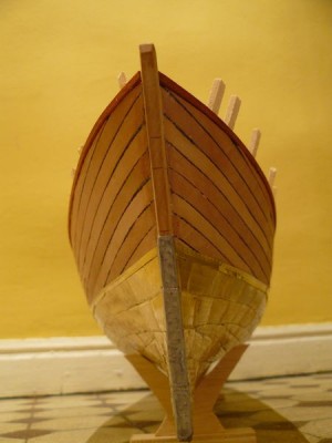

Es cierto que nos referimos al tajamar, la roda etc en mi SG dado que va cobreado es irrelevante en este aspecto: no se va a ver, otra cosa será si al final me animo y hago las secciones de proa y popa que tal vez las haga para completar el conjunto con la central.
Da gusto leer tu documentada opinión y estoy de acuerdo con ella con respecto, eso sí, los barcos "clásicos" hasta el fin de la época napoleónica, sin embargo, ya entrado en XIX todo eso ya cae en vacío y solo nos quedan unas técnicas de ribera muy variopintas de astillero a astillero y casi diría que de barco a barco, se produce como una recepción o koiné de técnicas en las que todos los barcos son disitintos y al mismo tiempo parecidos.
En el caso de un tajamar como el del SG, es obvio que no es de una sola pieza, pues aunque no tiene el tamaño de los de un navío del XVIII, si trasponemos la escala nos da una pieza de tamaño considerable. Las fuentes en este caso (yo sigo la portuguesa de Castanheira) son muy comunes pues son muchos los planos y esquemas de tajamares de barcos de finales del XIX y principios de XX (no olvidemos que el Castanheira es un tratado para hacer barcos HOY y ahora) y ninguno es igual a otro pero todos tienen una forma de encastre bastante parecida y, por otro lado, absolutamente lógica. Otra cosa es que tengan mas o menos piezas, según requiera el tamaño del barco, y, en el caso del SG, en efecto, es de los pequeños.

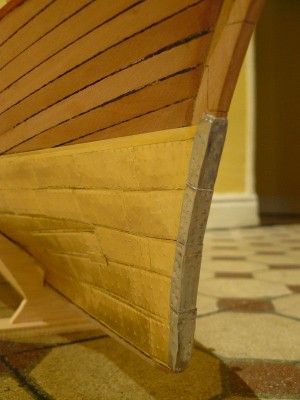

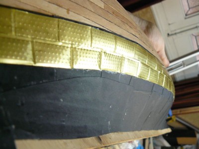

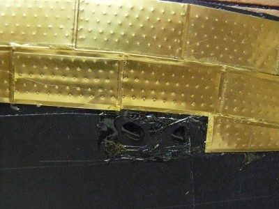

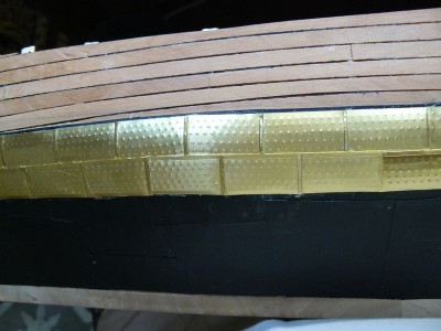

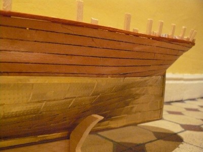

el cobreado avanza. Las placas está adheridas con dos pegamentos distintos: pegamento de contacto y para prevenir un posible fallo de éste con el paso del tiempo añado unos puntos con pegamento de poliuretano

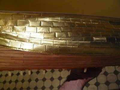

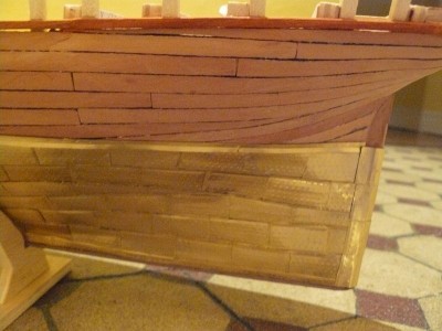

Las placas encajan gracias a las pestañas. La placa inferior pisa a la superior y la de proa pisa a la de popa

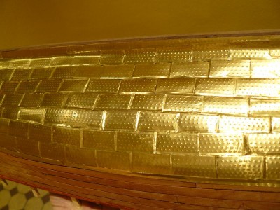

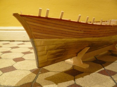

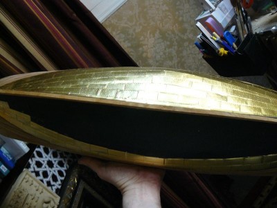

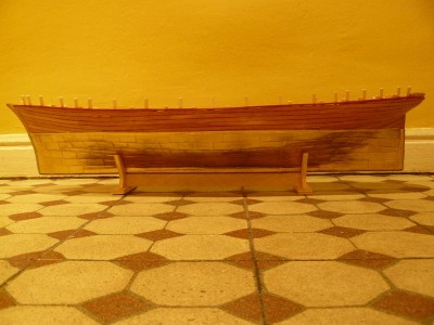

El cobreado está completo

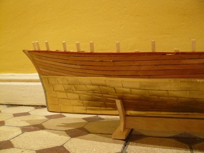

Mas detalles

No, no lo voy a envejercer en absoluto. El barco va en nuevo...igual exactamente que la secciónpepemodel escribió:Hola Ramon, ese cobreado brilla mucho, ¿lo vas a envejecer?
