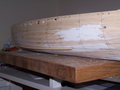

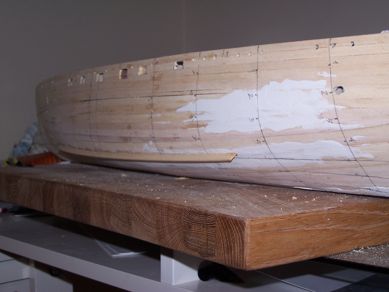

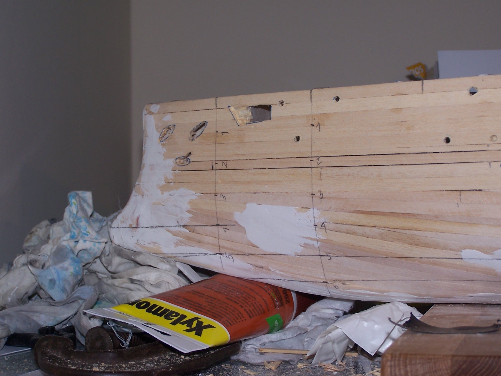

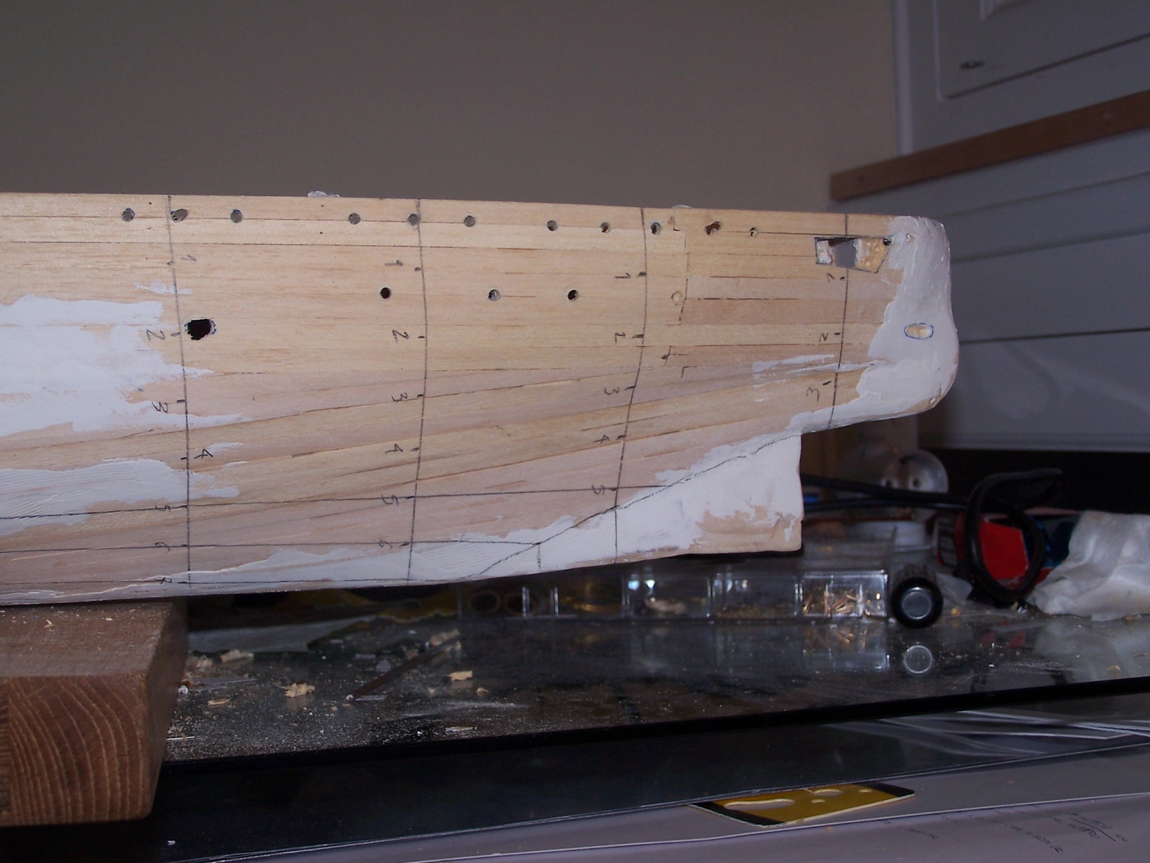

Seguimos con el casco
Poco a poco vamos haciendo cositas, esta vez ya hemos colocado los estabilizadores, y hemos realizado la apertura de portillos, ojos de buey etc...
La verdad es que hay algunas aperturas no muy finas...

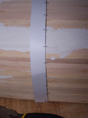

Respecto a esta última foto, es la forma de marcar la colocación de las futuras planchas de metal.

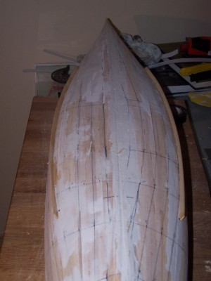

Mas fotos del casco
Estas fotos son de la obra viva y la proa
- ramon
- Mensajes: 4627
- Ubicación: madrid
Verdaderamente majestuoso...el casco. Estas líneas de estos barcos siempre me han fascinado. Tiene buen aspecto. Un consejo con el chapado...mas que fiarte mucho en tus marcas (tienden a engañar) coge una línea de referencia clara (en mi caso la faja de blindaje alienado con laser) y de ahí sube y baja, utilizando chapas del mismo tamaño todas...sale solo.

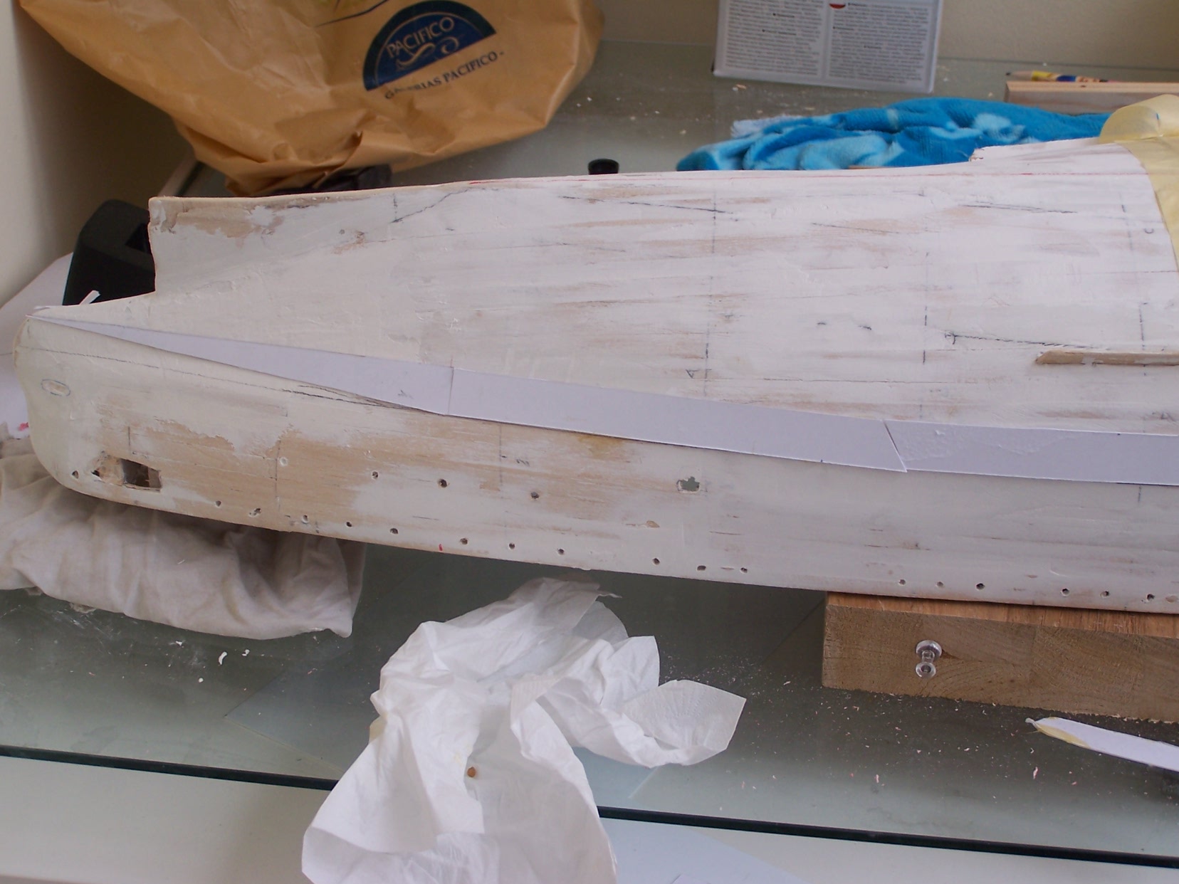

Bueno, tras largo tiempo retomo el foro y al Oquendo.No he dejado de ver los progresos de algunos de vosotros, aunque no he podido participar mucho.
Al grano. Tras todo este tiempo, he estado probando y meditando la forma de forrar el casco. Al final y siguiendo a nuestro amigo Ramón, he optado por soluciones parecidas, aunque con las diferencias que la escalas nos imponen. Es decir ya el barco dispone de faja acorazada, que era de 1,67 metros a partir de la linea de flotación, el espesor no he podido constatarlo del todo ya que en la documentación que manejo y la infomación disponible en la red no son contundentes ( el espesor oscila entre 5cms, y 15 cms), me inclino por un termino medio en torno a los 10 cms.
Esta franja acorazada la he realizado con una banda de cartón de proyecto (e=1 mm) que luego forraré de metal.
Para forrar el casco he encontrado una chapa de algo parecido al aluminio pero bastante fino, es muy trabajable, y viene con una cara meálica y otra que parece un baño de latón.
Pongo fotos
Pongo fotos
