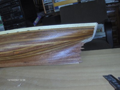

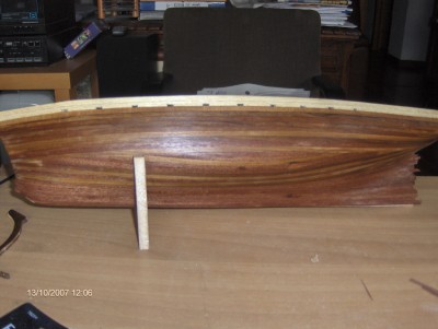

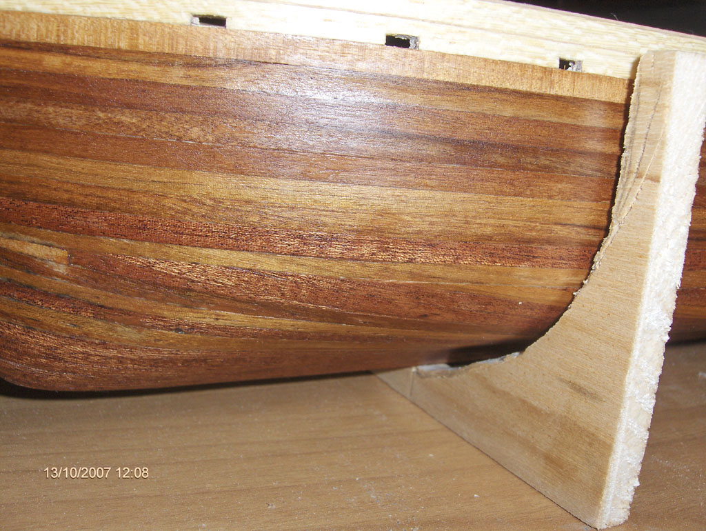

Ya he empezado el forro del casco. He mezclado varias maderas para ver que tal quedaban. Solo he hecho un lado del casco, pero no me he resistido a la tentación de aplicarle dos manos de aceite de teca (previos lijados) para ver que tal queda.
A ver como acaba.

en cuanto al tapaporos, yo no lo aplico, he hecho lo siguiente: al acabar con las tracas, las lijé totalmente hasta obtener una superficie lisa y di acuaplast para madera neutro de Beissier en las zonas que no uedaron lisas entre tracas. Eso me ha permitido a lo largo de dos largas semanas, lijar, repasar, volver a aplicar la masilla. Una vez que me quedé satisfecho con el acabado, y dado que este acuaplast no endurece demasiado, lo que hice fué darle una pasada de barniz nitroceluloso, simplemente para que la cola no se adhiriera directamente a la masilla y pudiera desprenderse.
En cuanto a los clavos, yo también utilizo los del kit, pero al lijar (en el lijado de las tracas utilizo una lijadora eléctrica Black & Decker modelo Mouse), las puntas desaparecen.
jmolinas
Mensajes: 1672
Mensaje por jmolinas »
La mancha que aparece en el centro del casco, correspondia a una zona a la que apliqué un sellador de madera color Sapelly, ya que la traca del forro tenia un defecto. Después de haber hecho la foto, le apliqué un poco de betún de Judea y ahora no se nota en absoluto.

Estoy observando las fotos ( las examino con lupa ) jejjeej y te está quedando precioso que mas quisiera yo ......

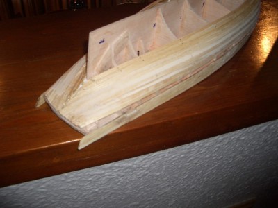

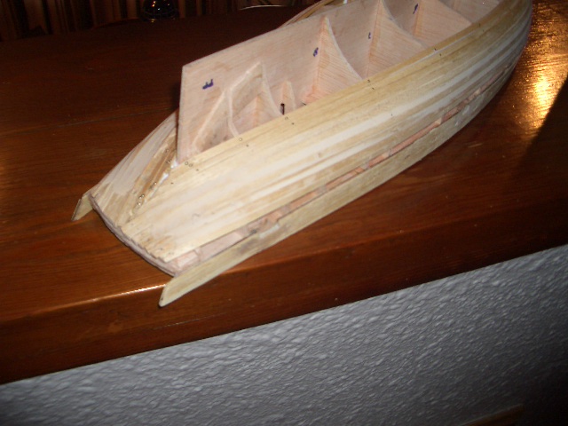

buenooo, hoy me llega el material, en que tenga terminado el 1er. forro publicaré fotos, sigo dandole vueltas al espejo, me inclino por poner el que traia
saludos y haber si tengo suerte y me queda la mitad de bien que el tuyo

Ya me dirás como lo vés

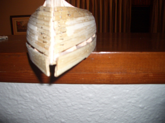

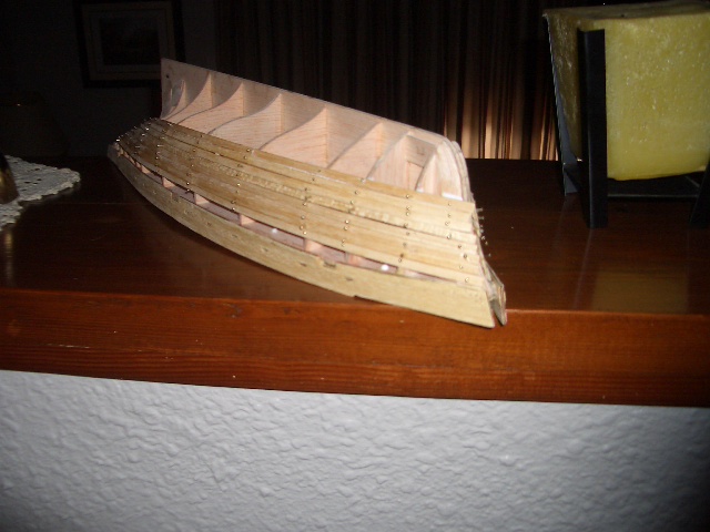

yo lo veo todo negro

y esto como se arregla ?
