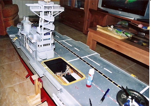

Empecemos con algo de castillaje, en concreto la grua del buque, junto a una revista en la que aparece la real, y de donde me he ayudado para hacerla, ahora falta detallarla.

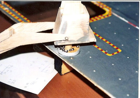

Aqui podeis ver el sistema de rodamientos de la grua, no he querido hacerla fija, por si en el futuro quisiese hacerla dinamica, pero por ahora, por lo menos, se puede mover.

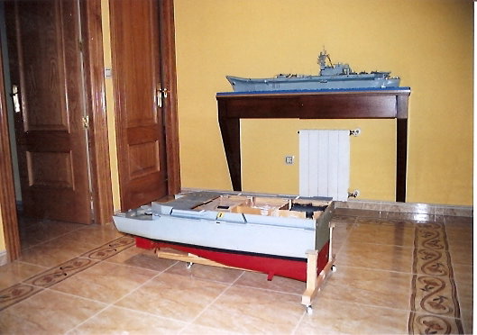

Como podeis ver, al final, he optado por aprovechar la division del casco en 2, para asi poder moverlo mejor por casa, je, je. Arriba podeis ver el emplazamiento del estatico a 1/144 en su lugar, faltandole todav ia la vitrina, pero no se la puesto aun, d

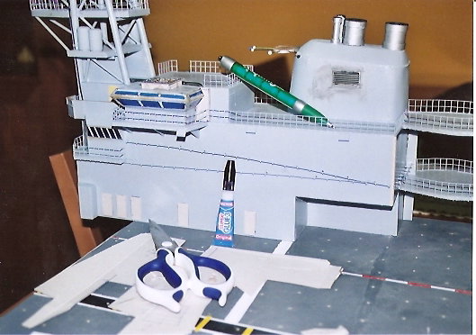

Pegando detalles y cosillas a la isla.

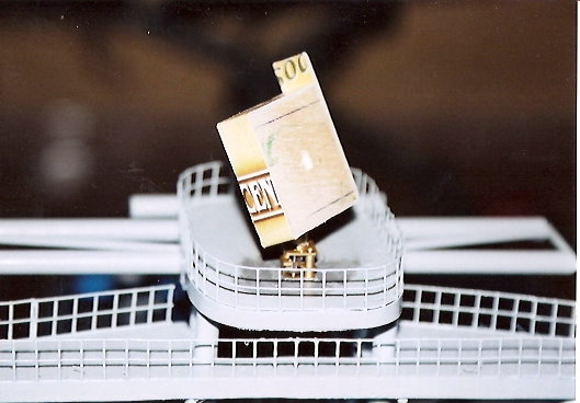

el radar principal de la torre-mastil, (si, pone HACENDADO, es carton de una caja de cereales, es que me gustan mucho). debajo podeis ver esa estructurilla dorada, es la reductora del motor 298/1 que vende BILTIHOBBY, y que desde luego para esto, viene de

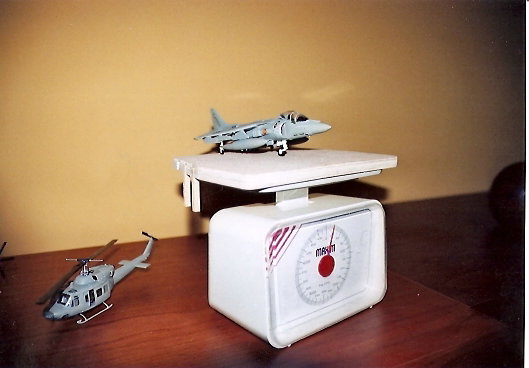

Como no, pesando el conjunto de la plataforma del ascensor de popa- avion, para tenerlo en cuenta.

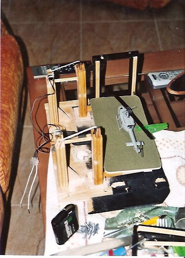

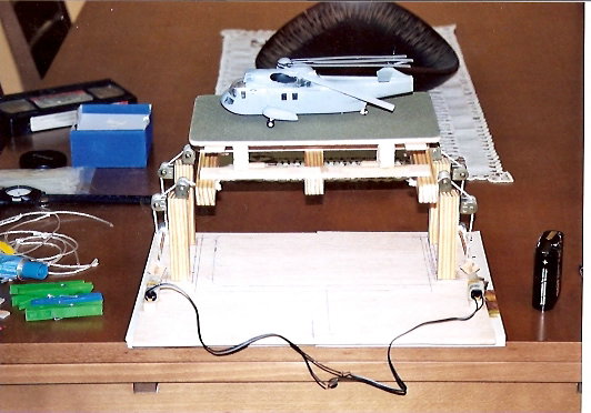

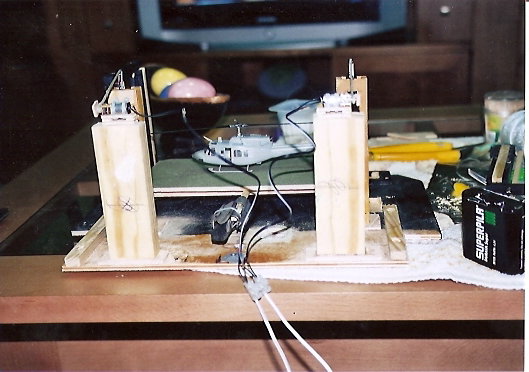

Y ahora, la pena GORDA, mi mayor quebradero de cabeza, el mayor disgusto que me ha dado el "shiquillo" este en toda su modelistica vida: EL DICHOSO ASCENSOR.
Una de tantas intentonas, a saber las que habre hecho. Una vista lateral, y otra superior.

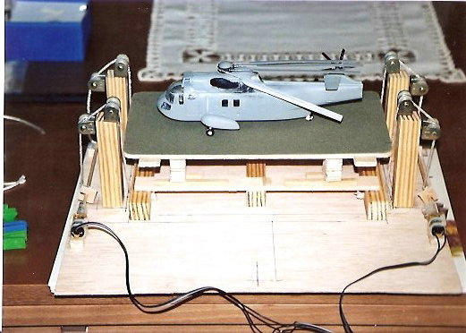

otra de la pruebas que hice, que parecia que funcionaria bien, pero nada, al final, cada lado subia cuando queria.
