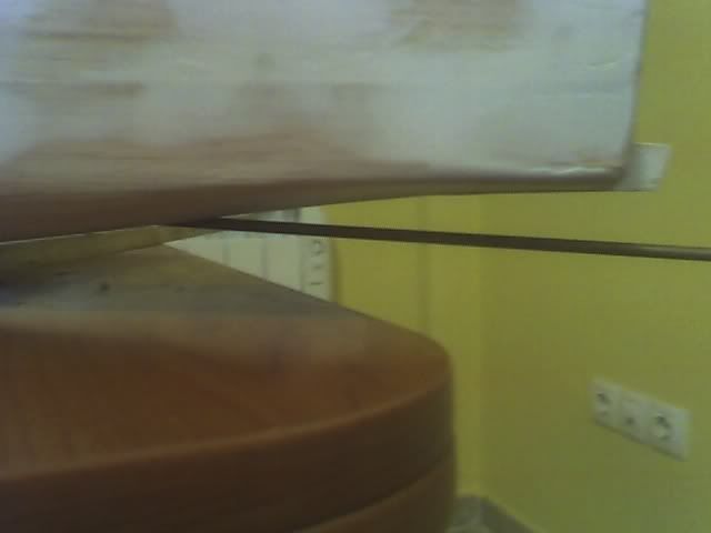

Lo del tubo de silicona en mi caso va a ser un poco complicado, puesto que tengo un eje de 3 mm. tanto en el motor como en el eje de la hélice.
He pensado el pararme con este aspecto, dado que todo lo que haga sólo va a ser una chapuza, prefiero esperar al viernes, cuando vaya a Córdoba, que es una ciudad importante, donde podré encontrar tanto rodamientos de coches de slot como tubos del diámetro idéntico a esos rodamientos.

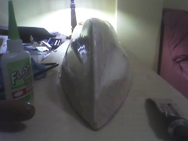

Esta es la foto (como siempre muy mala) de cómo irá el eje de hélice, pero ya digo que lo más normal es que desaparezca para poner uno nuevo.
Pasaré al barnizado y acabado general del casco, ya tengo puesta la cubierta, al final he usado la que tenía provisional, la he recortado y la he puesto como definitiva.
He recortado toda la cubierta a un centímetro de la borda, para que me deje espacio suficiente para poder implementar todos los componentes que necesito.

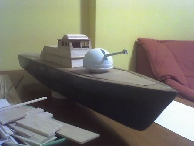

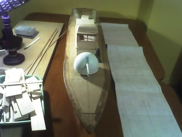

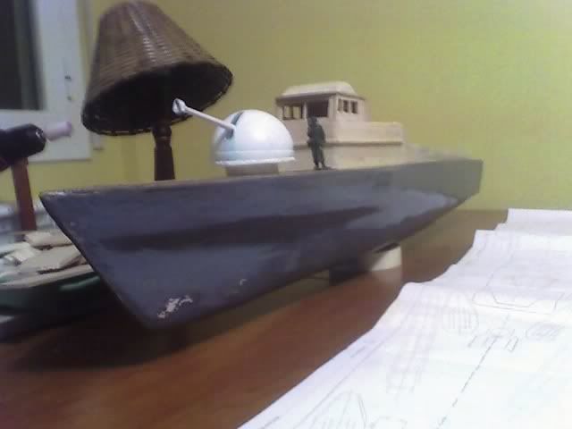

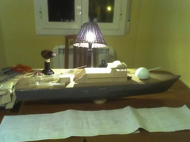

Y aquí estoy yo de nuevo.
Os presento la evolución del casco:
He barnizado y terminado de igualar el casco.
Coloqué la cubierta definitiva y con ella instalada he terminado de corregir las desviaciones procedentes de mi ajuste a ojo de las dos primeras cuadernas contando desde proa.
Y ahora me estoy centrando en los elementos de cubierta, estoy empezando a diseñarlos y completarlos:
El color gris no es el definitivo, pero necesitaba pintar de un color uniforme para observar claramente si el casco estaba alineado y balanceado, que con tanto colorín no era capaz de ver nada, así que le metí un spray para unificar el color. Lamentablemente el spray es de brillo, pero da igual, porque no es el color definitivo.
He usado el muñequito para ajustar la escala de los elementos. Espero que me indiquéis si lo veis correcto, porque a mi no me termina de gustar, hay algo que no me termina de cuadrar.
Sé que faltan muchas cosas, pero poco a poco.
Con el tiempo le pondré al casco en proa un par de bandas horizontales, completaré los tubos lanzatorpedos y colocaré lanzamisiles, además de la borda que pienso hacerla con estos elementos:
Tb. faltan los elementos de las torres, pero todavía estoy pensando en si hacerlas con madera o con metal.
No pensé yo que estoy me iba a absorver tanto, resulta que siempre estoy pensando en cómo hacer el barco, no dejo de pensar en él ¿os pasa lo mismo a vosotros?
"Toy obsesionao"

Invitado
Mira la altura en el plano, remaches para pistola hay de diferentes tamaños y puede que los puedas utilizar sin cortar, pero es mas fácil con varilla de latón (busca en el paso a paso un hilo de jomal sobre barandillas) o comprar los candeleros a esa escala.
Sobre darle vueltas en como hacer el barco nos pasa a todos lo mismo. Una vez que tengas experiencia te seguirá pasando al buscar mejoras bien de como hacerlo o como modificar algunas cosas para mejorar las piezas y que tengan realismo.
Joaquin
