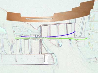

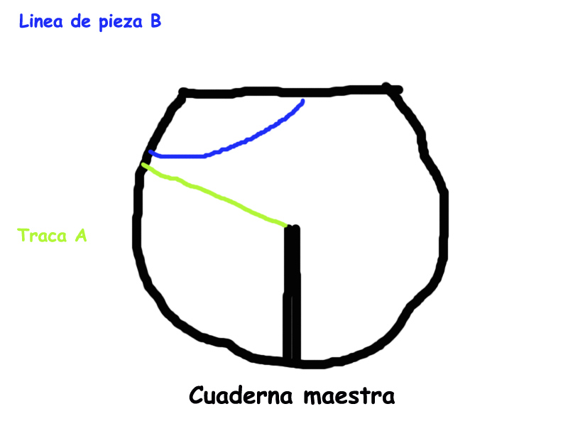

Estoy presentando las tracas, y cuando lo hago con las mas cercana a la cubierta veo que la tendencia de la traca a proa y popa es a bajar respecto a la horizontal.
Inmediatamente a esa traca, y según el kit, debo colocar la pieza B (si le poneis nombre mejor para todos), que por su forma redondeada tiende a subir a proa y a popa. ¿Debo ir cerrando en proa y popa con atunes el espacio que se abre entre ambas ?
¿no resultará un efecto muy feo?

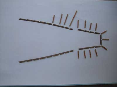

Unas fotitos de cómo van las tapas de trancanil y los barraganetes.
He biselado el canto que va por dentro de las tapas con minitaladro y cilindro de lija , y los huecos para barraganetes los hago con minitaladro y disco para cortar nosequé. Es un accesorio Dremel que me regalaron.Va mucho mejor y mas suave que los discos de lija.
