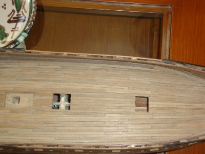

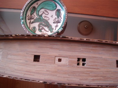

Por fin he terminado de forrar la cubierta, a base de quitarme horas de sueño y entre pañal y pañal.

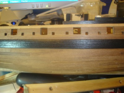

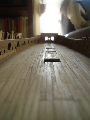

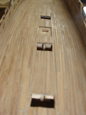

la última

Muy bien Guillen
Me suena eso de quitarse horas de sueño, quien más quien menos solo puede dedicar el tiempo "justito" a esto del modelismo.
Tomo nota del forrado para mi barco, una cosa, me parece ver que has puesto trancanil no?, por cierto que madera has usado para el forro?

Conn escribió:Muy bien Guillen
Efectivamente tiene trancanil, aunque todavía no esta completo, ya que falta añadir las bocas de los imbornales, que espero sean de laton o de estaño.
En cuanto a la madera es nogal africano, no se si también se llama Manzonia o es distinto. el casco está forrado con madera oscura, mientras que para la cubierta elegí las tracas mas claras, entre traca y traca he hecho un calafateado con cartulina, aunque en las partes menos visibles lo he hecho con rotulador o pastel.Por desgracia no se aprecia demasiado el calafateado ya que como estaba emocionado por haber acabado la cubierta,
me puse a hacerle fotos sin limpiarlo bien. Todavía me queda forrar el camarote que espero hacerlo en esta semana.

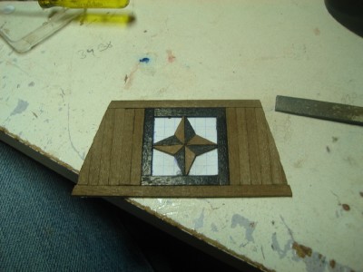

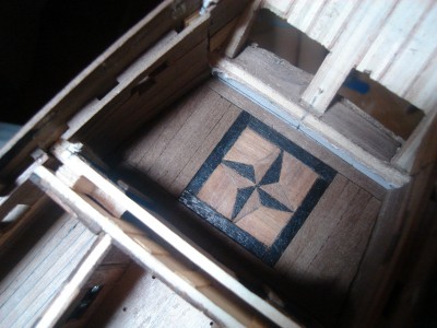

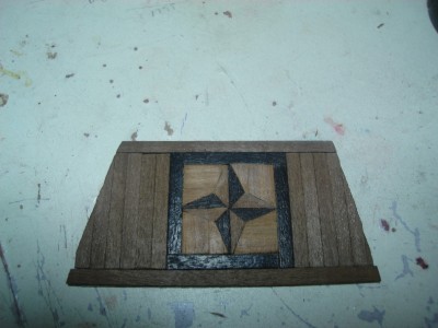

Estos días, después de forrar la cubierta, he estado haciendo un pequeño trabajo de marquetería, para relajarme, es el camarote. Todavía no se, si se verá, y si finalmente se ve, en que condiciones.
Esta hecho con tiras de nogal de distintos tonos y ébano virtual. Os pongo unas fotos del proceso

la estrella dominica.muy bonito!

muy, pero que muy, bonito

Está muy , muy,muy, muy bonito.
El otro dia estuve en Agulló, tienen marquetería prefabricada con dibujos similares a este.
Es necesario hacer algo diferente cuando se emplea tanto tiempo en una misma tarea, es como respirar aire puro al salir de un sitio cerrado.

navalETSIN escribió:la estrella dominica.muy bonito!
Realmente es una rosa de los vientos simplificada, sólo son los cuatro puntos cardinales.

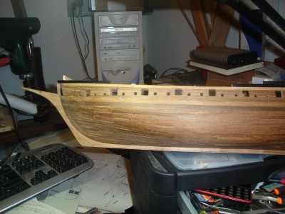

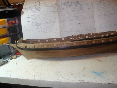

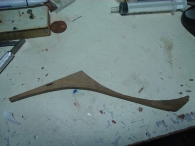

Seguimos lentamente, por fin he colocado la roda, el tajamar, la quilla y la zapata, espero poner el codaste en esta semana.

Bueno, bueno... esto ya ha cogido velocidad, ya está vencido. Menudo cambio le da el tajamar

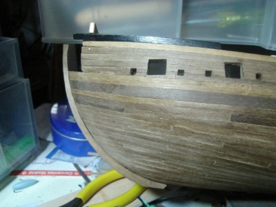

otro pasito mas, las cintas de la banda de babor colocadas. cuatro según el sistema de Jorge Juan.
