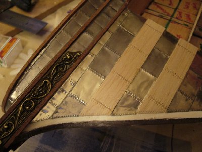

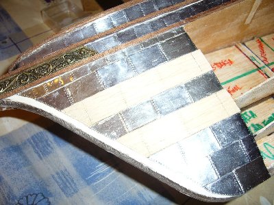

Pongo algunas fotos de lo que llevo de la colocacion de las planchas con los remaches...
Pensar ahora que el contraste existente entre la madera y el estaño, quedara unificado cuando todo vaya pintado.. y envejecido..

Falta colocar muchos remaches mas en las planchas...

Las dos tiras de madera entre las placas metalicas...imitaran las dos franjas de plancha que lleva en el modelo real..que quedan algo difuminadas por la pintura..cuando lo vemos al natural..de la misma forma que las planchas individuales...les falta mucho remache..y repito..cuando quede unificado el conjunto con su color..el contraste ya no existira..y creo que va a quedar bastante bien...
Bueno..el tiempo lo dira...
Me quede sin material..asi que este fin de semana..a gastar mas dinero...

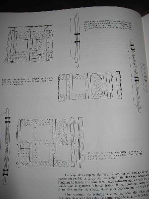

Cuidado con la distribución de las filas de remaches...si no tienes fuente segura mira lo que puse en el hilo del MD. Fijate tambien si las planchas estan a tope o superpuestas y mira tambien el número de filas de planchas que ocupan el casco.

No, no ...de loco nada...sigue estrictamente el sistema de filas supepuesta con doble fila de remanches en la unión entre planchas y fila simple en la cuaderanas intermedias....es exactamente el sistema que que recoge el tercer esquema de la foto que te pongo (el de mas abajo) fijate...

Acabo de imprimirlo...le colocaremos en su momento mas remaches..

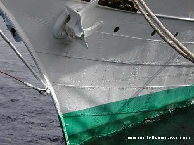

Cason en la foto que hice del juan sebastian elcano solo se ve la obra muerta, pero el sistema de chapas sigue por la obra viva hasta la quilla.
En esta foto de su construcción no se aprecia pero lo puedes hacer aproximadamente repartiendo en la cuaderna maestra.
http://www.modelismonaval.com/elcano/im ... noproa.jpg

Si..la idea es colocar las chapas hasta cubrir completamente tambien la obra viva..si te fijas en la primera foto..la 470..de las que he colocado hoy..veras que mi intencion es esa..empeze por ese trozo..el corto de la proa-babor..ya que podia hacerlo con el material que tenia...cuando ya disponga de material nuevamente..continuare con todo el resto..y como le decia a Ramon...falta mucho remache..pero que mucho..mucho...
Falta tambien el puntal de la proa...etc..etc... Pero me parecia mas acorde el realizar las placas..si la intencion es mostrar como bien sabeis el detalle del lateral...

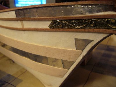

En menudo berenjenal te has metido. Por lo visto hasta ahora el proyecto me gusta mucho. Te hago la siguiente consideración: en las fotos no lo he apreciado pero si haces la estructura del lado descubierto con mamparos de balsa no será un tanto endeble cuando pongas los palos y tengas que perforar hasta su emplazamiento. Un saludo y cuando nos veamos esta tarde te comento.

Me refería justamente a eso, que tal como las tienes montadas las tres chapas estan a tope y la del medio debería quedar montada como tienes las de arriba en balsa.

Ten cuidado con otra cosa...te lo digo por experiencia pues me ha pasado a mi ahora mismo: los ojos de buey, en la foto veo que hay ojos de buey (por cierto que no se aprecia apenas circulo alguno o es muy pequeño y/o está pintado). Pues bien, veo que no los estás poniendo supongo que tu intención es perforarlos luego. NO LO hagas así..yo lo hice al principio y se hace fatal es mejor perforar primero la chapa (con un sacabocados), hacerla los remaches y la madera, y luego pegar la chapa.
