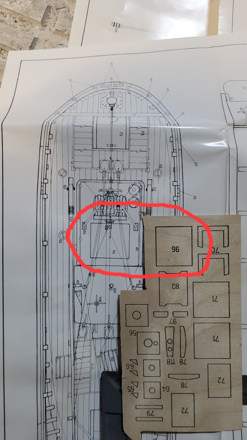

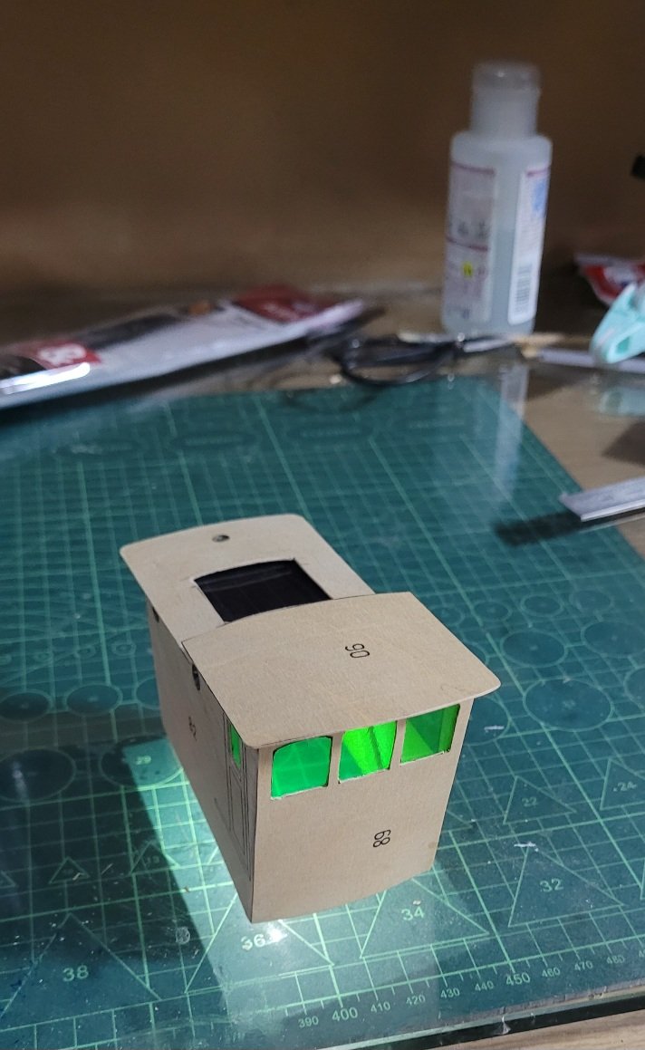

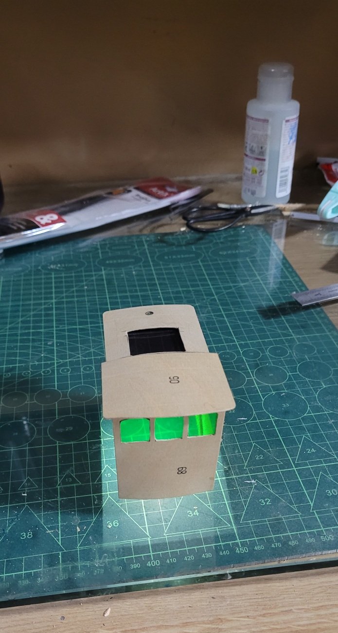

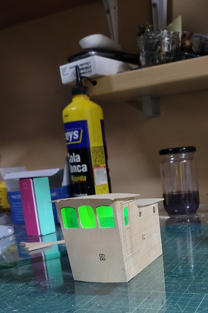

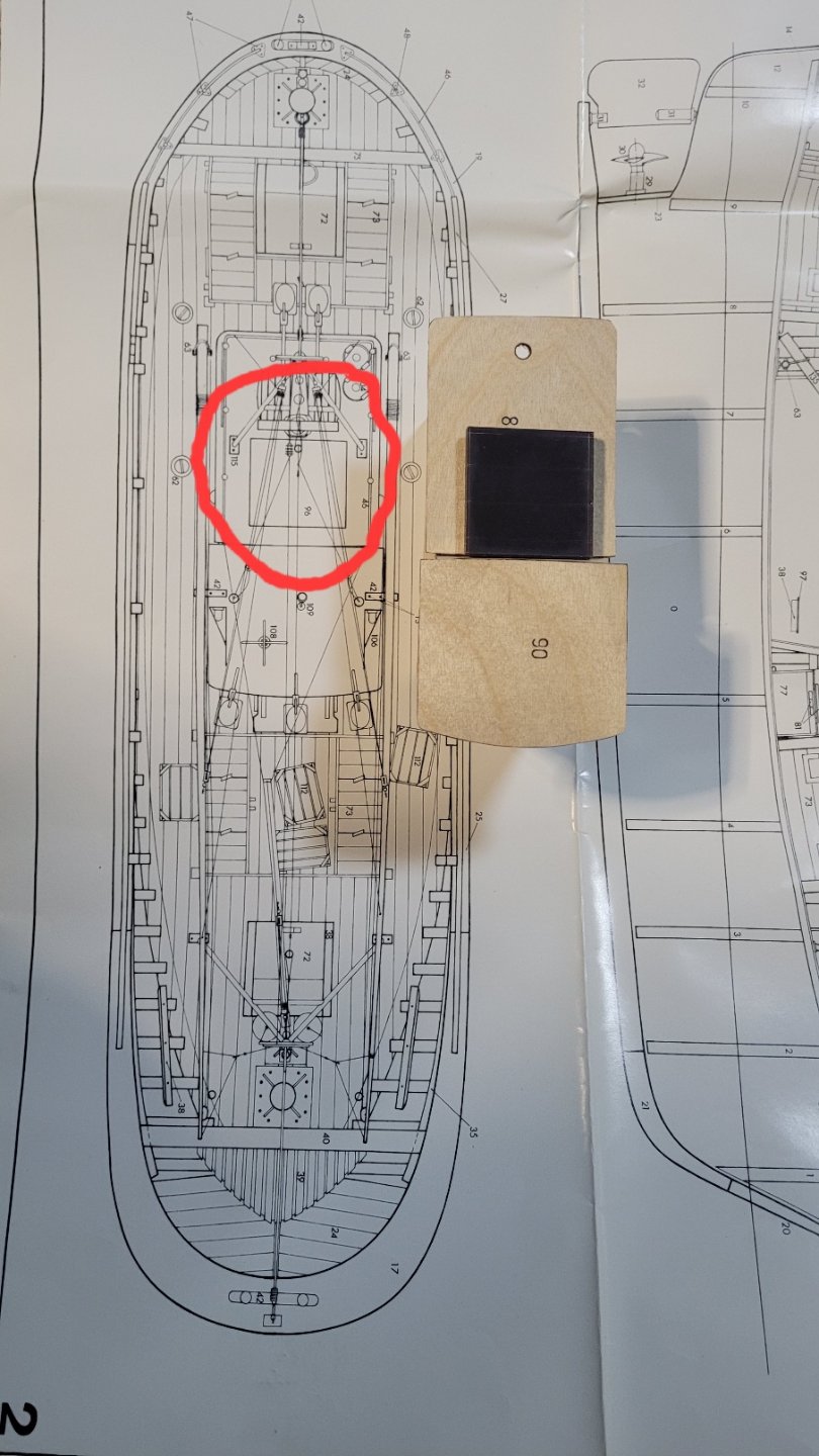

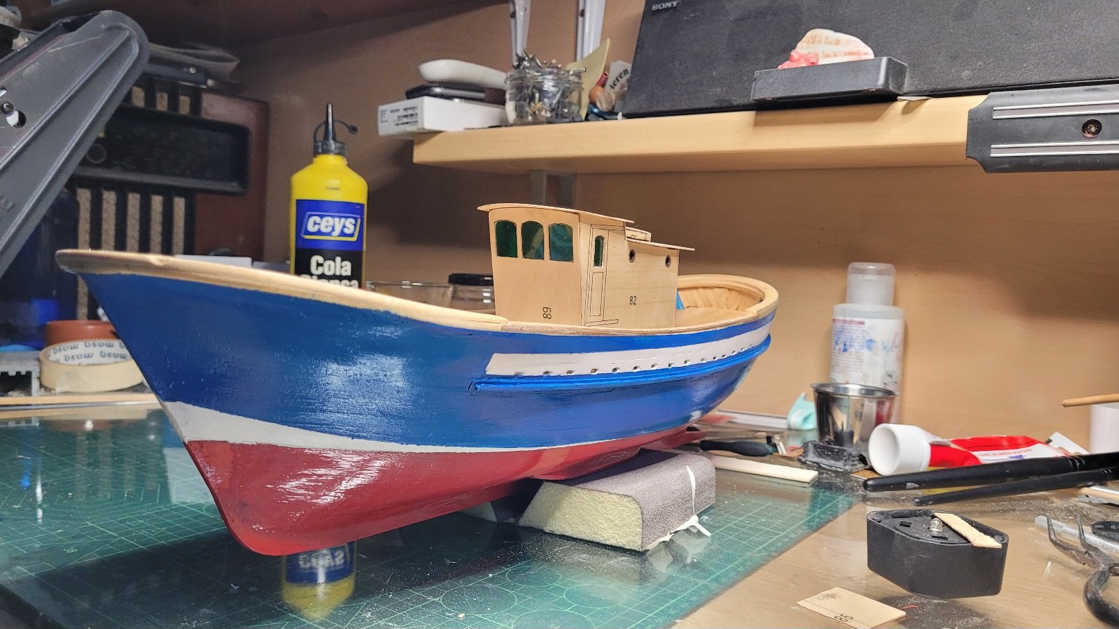

Siguiendo el consejo de crisjaca pongo una luz en la cabina
He marcado en el plano el sitio donde he colocado la placa solar que alimenta el led, creo que es un falso techo la placa va por debajo del techo y siempre tengo la posibilidad de poner encima la pieza 96 para que no se vea la placa.

En la epoca que lo hice yo, no existian estas moderneces, :lol: :lol: y puse un portapilas en la chimenea, se quitaba la parte superior de esta y se podia acceder al citado elemento. Me parece genial que me tomes la idea, pero, has de currarte algo el camarote del capitán para que no se vea ese hueco, te paso alguna foto de la red, lástima no pueda hacer del mio, pero siempre te podre hacer un dibujo si lo necesitas. Adjunto un hilo de un modelo que tienen hecha la cabina, en tú caso es más completa, y en la parte trasera, osea detras de la zona del timón, lleva la litera del capitán. Un saludo.

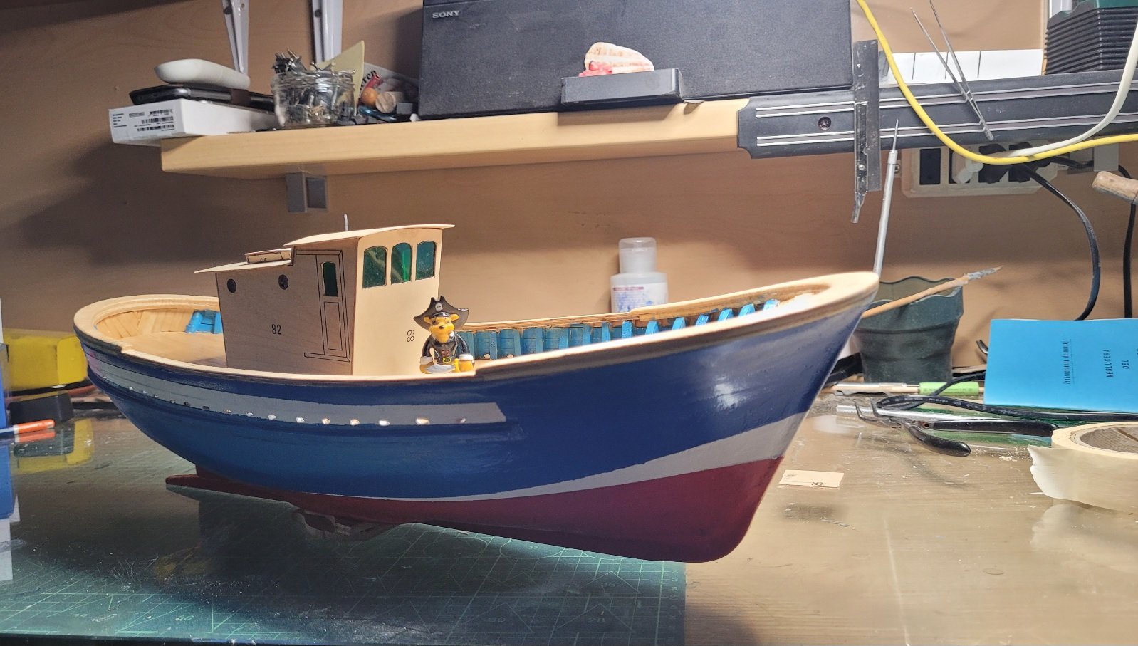

Os presento al capitán del barco, en su momento le meteré dentro de la cabina de mando para que con la luz se le vea.

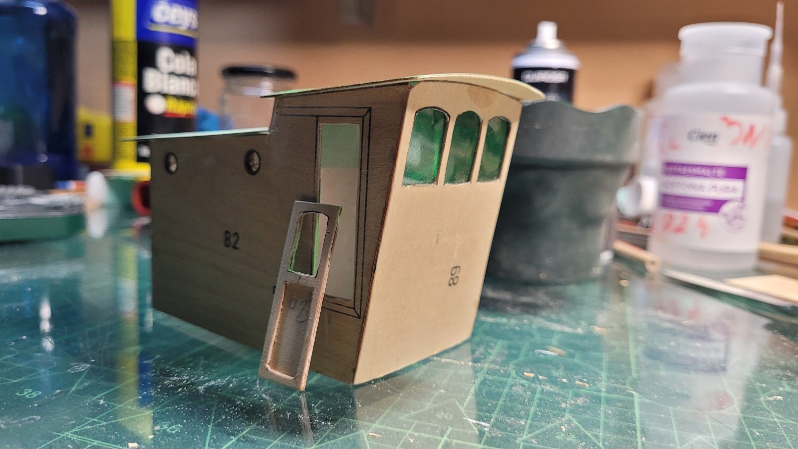

Pues hace tantos años que no lo recuerdo, se que hice una especie de cabina como de un camión con la cama detrás de los asientos, de proa a popa, parabrisas, tablero de mandos con el timón, asiento para el capitán, detrás una zona como de cajones altos y encima la cama, con sus cortinas claro! Jajajaja...y su manta de colores vivos. Dentro luz en cabina, y fuera roja y verde para posicion.
Pregunta, creo que la puerta debes de hacerla practicable, por lo menos da la sensación de que debes de poner las guías superior e inferior, así como el de proa, cortar la puerta del panel y ponerla por encima, no?. Sin ver las instrucciones al ver el dibujo en el lateral da esa sensación. Un saludo y virutas

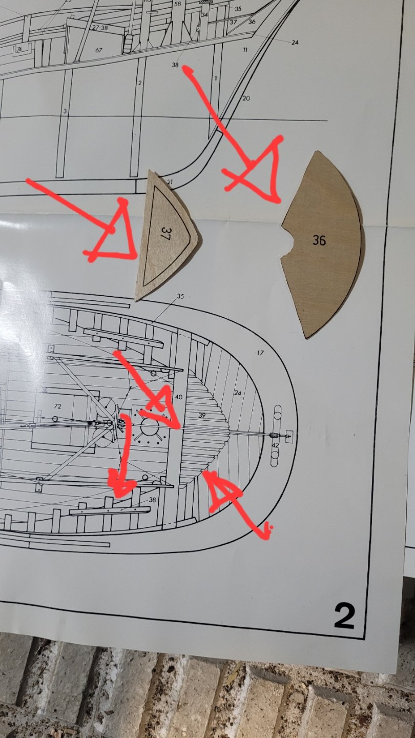

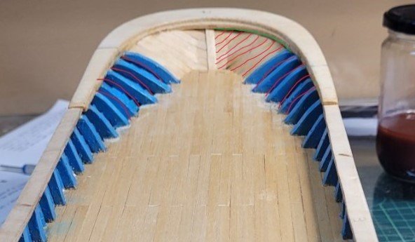

Repasando ahora tu hilo, veo algo que me suena raro, la tablazón de proa del interior, creo recordar que no va así...creo recordar que lleva una pieza en abanico, con las tablas en diagonal, pintado en rojo y blanco...a ver si encuentro alguna foto y la adjunto. Las dos fotos últimas son las que más se me asemejan a como va
Me suena que eso no va así
bake
Mensajes: 134
Registrado: Mié Feb 12, 2025 9:43 pm
Re: Merlucera del cantabrico TALHOER
Mensaje por bake »

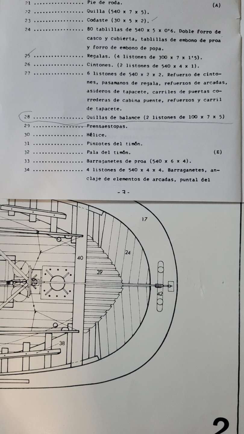

En la caja ves una foto y es como tu dices, en el plano pone forrado con las mismas tiras de la cubierta N 24 que tambien son tablillas embono de proa.
El punto 17 habla de pintar el casco.
Por suerte en las maderas viene una plancha con el embono de proa N36 y estos todavía no los he puesto y tanto en las instrucciones como en el plano no veo que digan nada de ponerlo es mas dicen pintar la cubierta sin hablar de estas piezas.
Pues si, se agradece un montón tu atención nos evita un montón de fallos.
Última edición por bake el Sab Mar 08, 2025 7:09 pm, editado 1 vez en total.
crisjaca
Mensajes: 1822
Ubicación: Jaca
Mensaje por crisjaca »

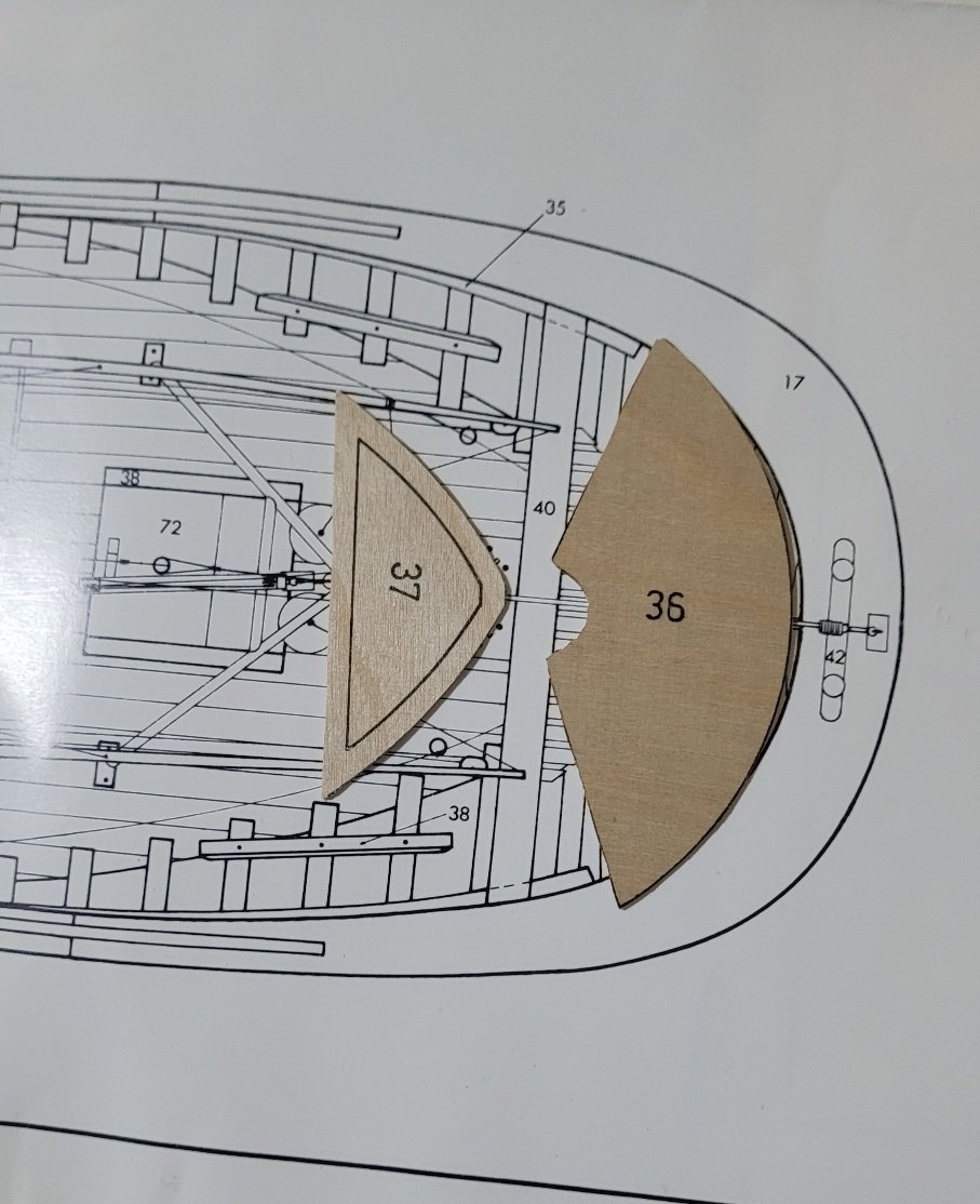

Claro, se ve claramente en la foto de portada de la caja, van pegadas a la parte inferior de la regala de proa, en toda su longuitud...no acompañando al forrado, no se si me explico. Te adjunto foto, en rojo las tablas como deben de ir...acabando en la zona verde

Detalle de piezas 36, 37, 38, 39, 40.

Vale...esas fotos no las habias puesto antes, la 36 es la que hace la parte que hablamos, pero creo que hay que darle forma para poder ajustarla en el hueco, que dificil es explicarse solo por escrito, por lo menos para mi...espero no estar liandote más que ayudandote, si es lo primero dimelo, vale?

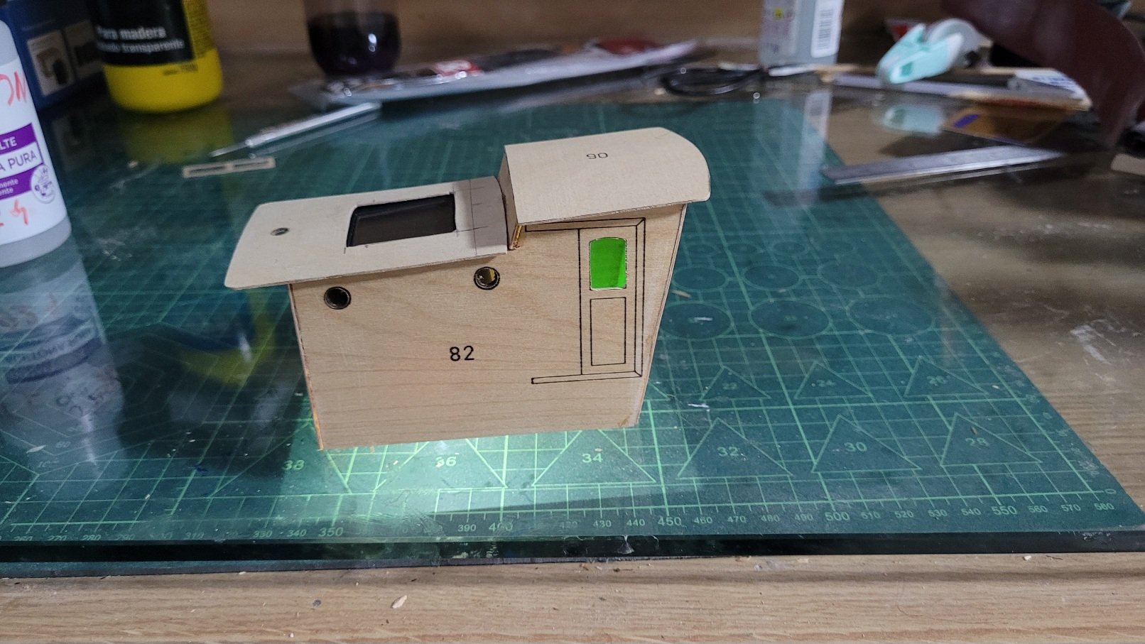

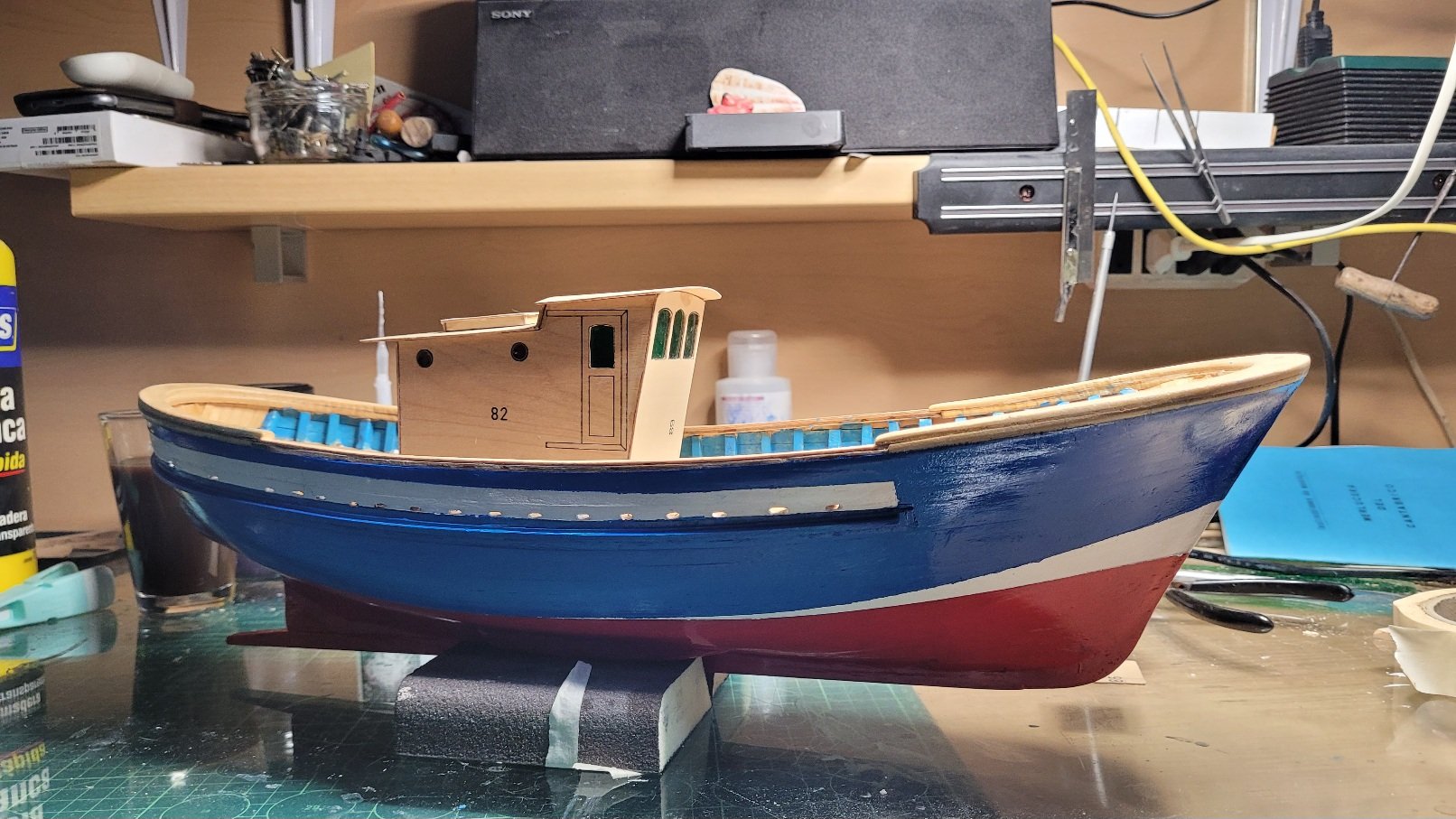

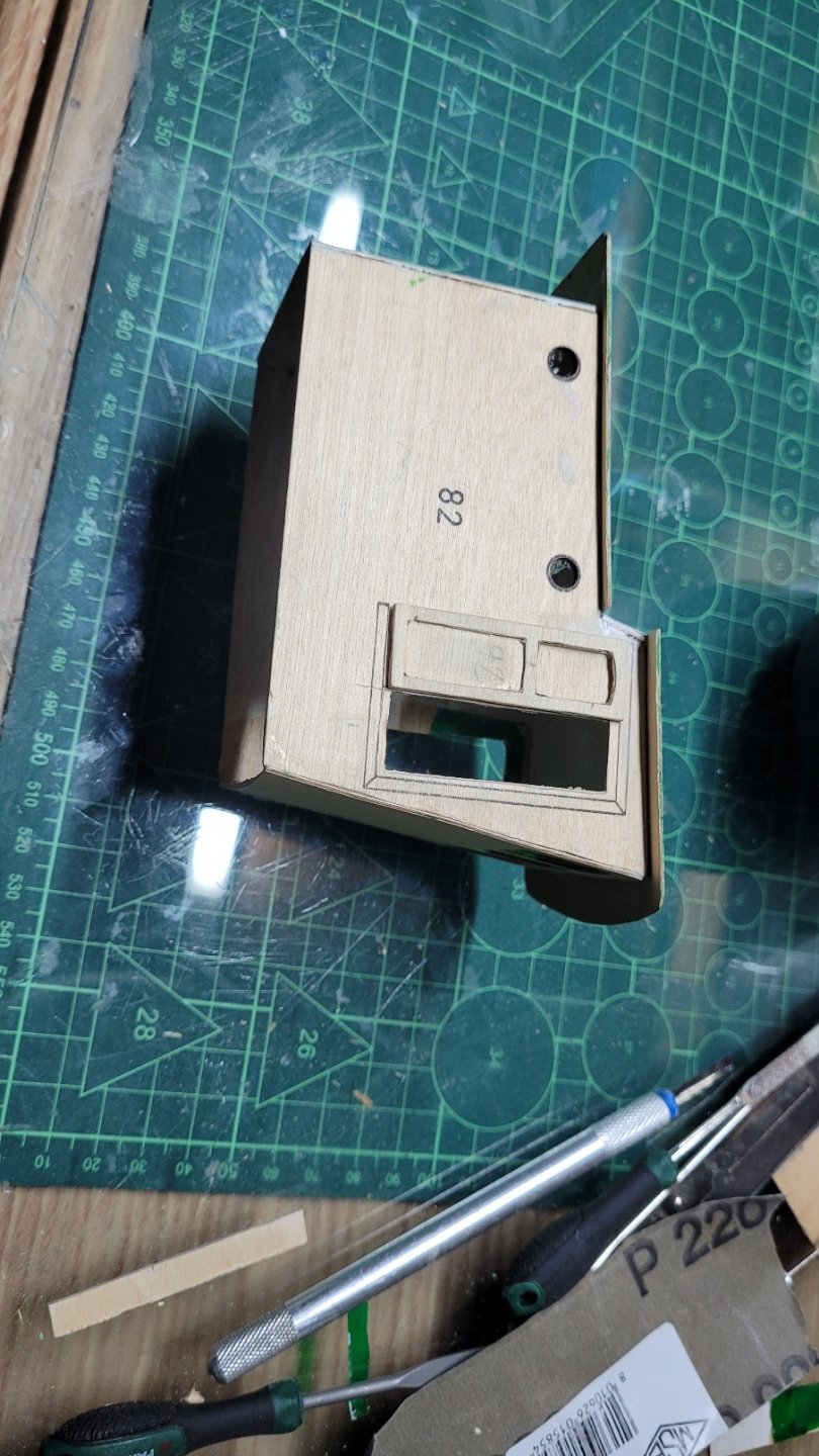

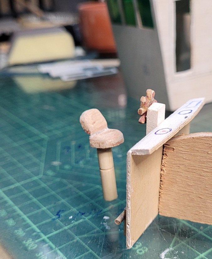

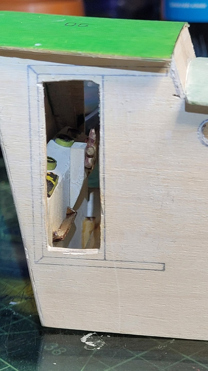

Me gustó la idea de la cabina de mando y las puertas correderas.
De momento le meto puertas correderas, espero que con la pintura no se peguen.
bake
Mensajes: 134
Mensaje por bake »
Ya que abrimos las puertas el interior se tiene que ver.

bake
Mensajes: 134
Mensaje por bake »

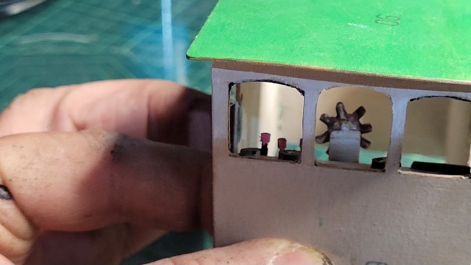

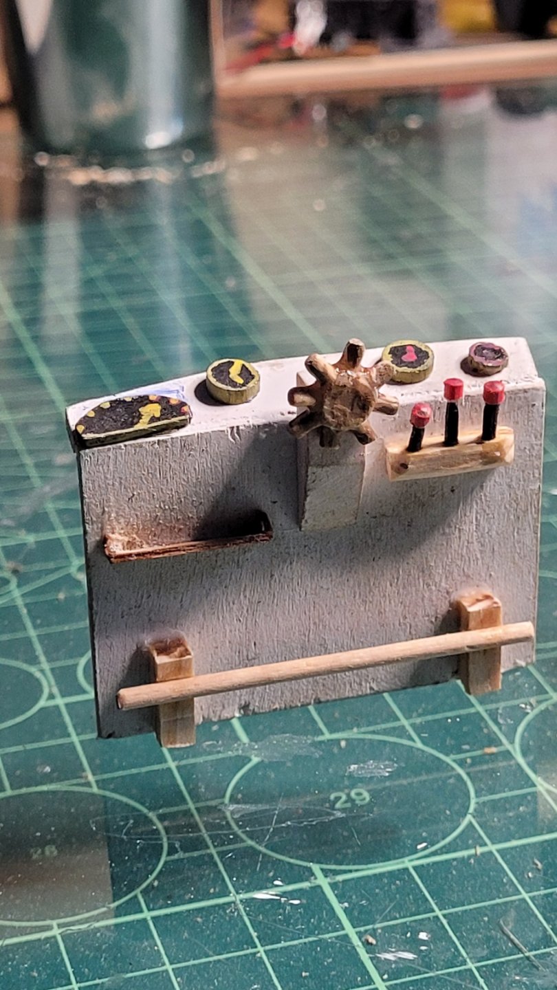

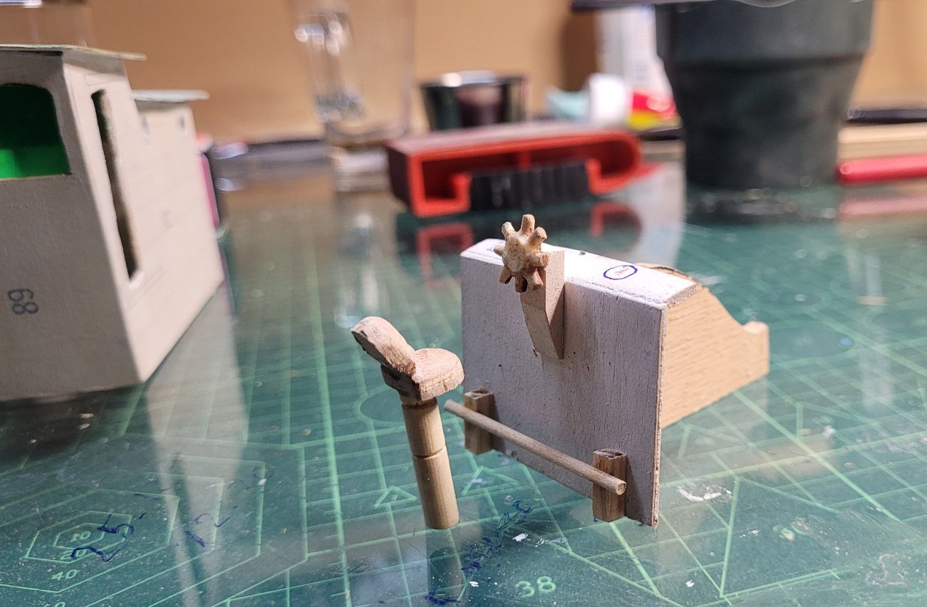

Alguna mejora mas, creo que el panel ya está bien.
Todo esta hecho con retales de madera
Timon y cuenta km son palillos chinos cortados para el timon también he usado palillos normales, mandos de acelerador y demás también son palillos.
Lima pintura y paciencia.
Grumetillo83
Mensajes: 180
Registrado: Mar Dic 17, 2024 3:40 pm
Mensaje por Grumetillo83 »
Que majete está quedando, el interior le da el toque que hace dar vida. La luz interior igual quedaría más real en rojo,? Creo que se utiliza esa para no perder visión nocturna, alenos en tema militar, el pesquero lo desconozco
