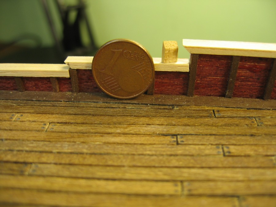

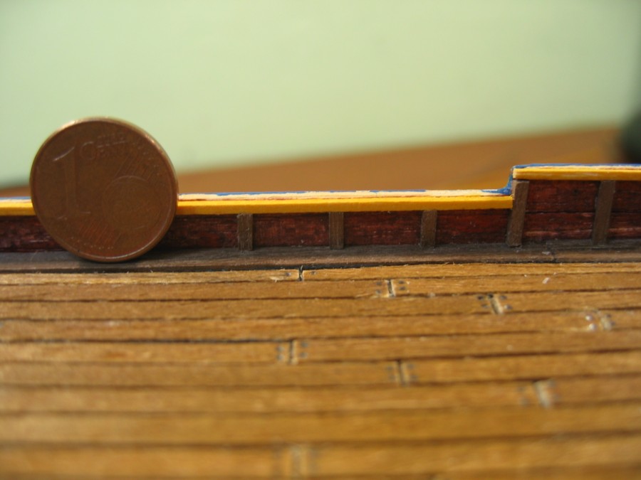

Colocar los barraganetes ha sido tarea fácil, el problema lo he tenido con la tapa de regala, pues al tratarse de una escala pequeña, un milímetro se nota mucho, dicho de otra manera, si coloco la tapa de regala a testa de la amurada esta incrementa su altura afeando (para mi gusto), el resultado final. Así que he decidido que en lugar de colocarla a testa, la haría encajar a modo de machihembrado con la amurada, y ahí han empezado los juramentos :twisted: y otras groserías :twisted: sobre el día que me apunté al sorteo de este barco :roll: . Pero como dijo no sé quien. “incluso las noches más oscuras tienen su amanecer”.
Vayamos por partes
Los barraganetes.
En principio pegué un listoncito de 1x1 mm a nivel de la amurada y a continuación pegué los barraganetes a una distancia de 1 cm entre sus centros, como los barraganetes son de 2x1 mm, he cortado un trocito de traca de 8 mm que me ha servido de guía, aunque en algún caso por temas de ajustes esta distancia de 1 cm ha variado.
Los barraganetes son de nogal africano, he partido de un chapa de 2 mm de espesor, como hice con el trancanil.

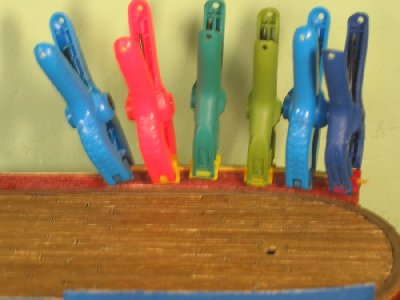

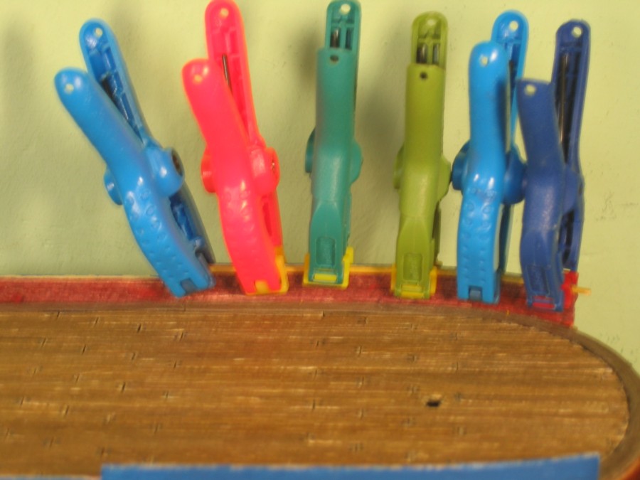

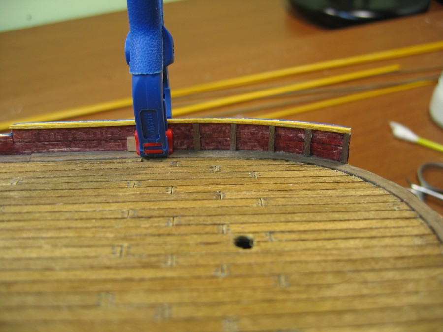

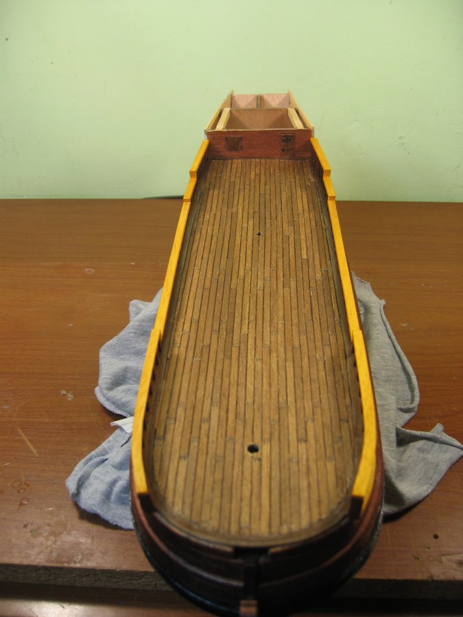

Después de colocar los barraganetes, puse otros listoncitos por la otra cara de la amurada, par finalmente poner una listón de 4,5x0,5 mm. Tuve mil problema para curvar la planchita en la zona de proa, ya que al ser de mucho más ancha que espesa lo hacia imposible tuve que forzarla mucho y usar el odioso cianocrilato. Otro detalle es que la tapa de regala tiene que se de ramín ya que va teñida de amarillo, y el tono claro de esta madera favorece mucho el teñido, seguramente que con peral todo hubiese sido más fácil, pero el resultado del teñido no es de mi gusto, queda algo oscuro tirando a naranja sucio.
El resultado de la tapa de regala fue tan malo que me da vergüenza poner una foto.
Así que sin más dilación lo arranqué todo, sin dejar de decir un juramento y repasarme todos los santos cada 5 segundos.

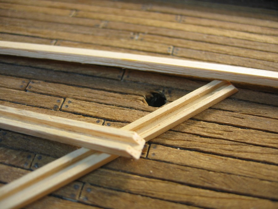

Finalmente he optado por hacer el sistema de machihembrado, partiendo de una chapa de ramín de 4 mm de espesor, par la parte de la proa la he cortado un poco gruesa para facilitar el doblado y luego la he rebajado hasta 1,5 mm +/-
Para hacer el machihembrado, he usado la sierra de disco de Proxxon grande que tiene un disco de 1,5 mm de espesor, y para los ajustes de anchura y altura de la tapa de regala he usado la sierra de disco pequeña del mismo fabricante. Es en estos casos que uno se alegra de haber gastado el dinero en buenas máquinas.

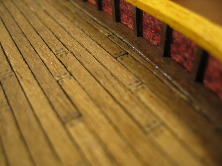

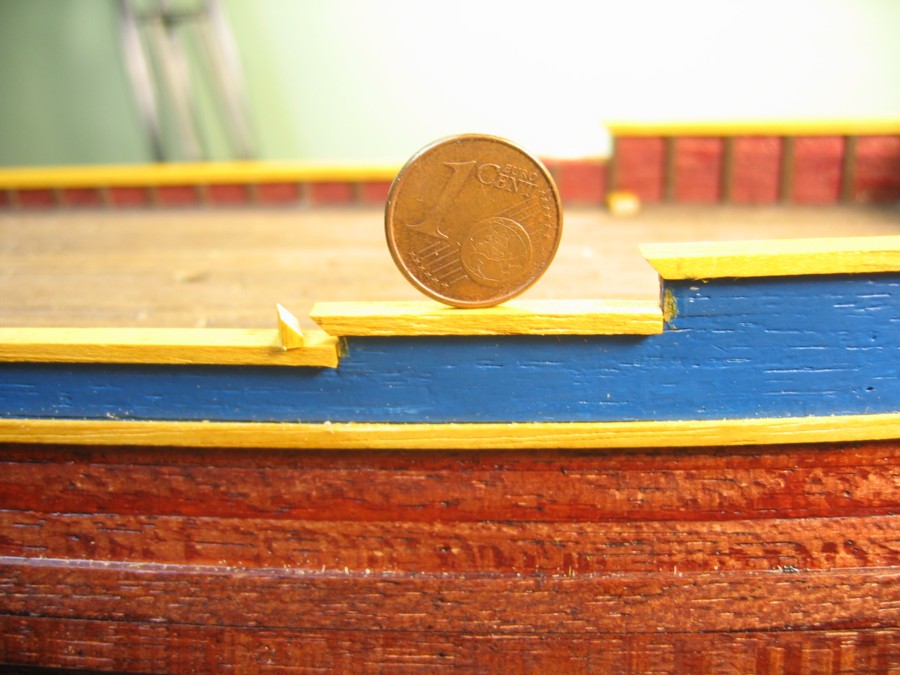

Trabajar en escala 1:100 es muy entretenido

Tapa de regala colocada

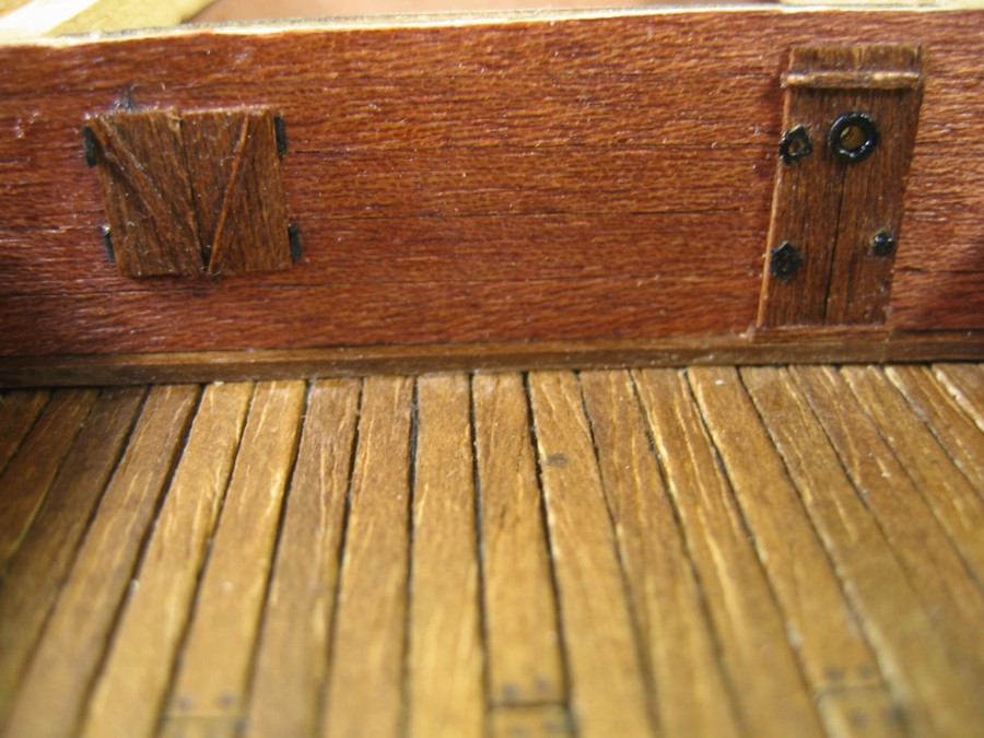

La cuaderna 9 la he forrado y a pesar que apenas se verá le he hecho una puerta y una ventana

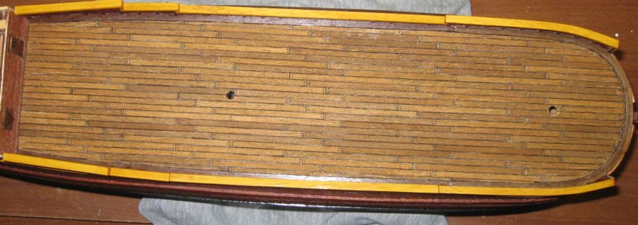

He barnizado la cubierta con barniz incoloro maté y el trancanil amuradas, y demás, con barniz incoloro satinado.

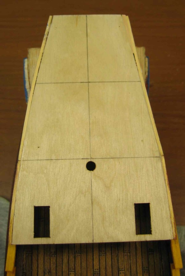

Cubierta de Popa
Mensaje por Ignasi »
He tenido que hacer algunos ajustes para colocar la falsa cubierta de popa, para que la líneas de crujía coincidan perfectamente y quede bien alineada

Je je. Ignasi . Trabajar en esa escala es ful de lo lindo, trabajo minucioso y trabajar casi todo el tiempo con lupas es mas que bastante divertido. a pesar de tus juramentos, palabras prosaicas, y todo lo que quieras veo que te va quedando de lo lindo... y pensar que yo queria ganarme ese kit para construirlo, que gustaso me hubiera dado, pero no tuve tanta suerte como tu de salir favorecido.. entonces tu estas como trabajando por mi y para mi je ... deseo verlo de lo lindo y muy parecido a la replica que anda por alli, bastantes fotos y videos para orientarse. ....una pregunta para una escala 1:100 esa tapa de regala de dos milimetros ¿es algo gruesa? pues representaria unos 20 cm de ancho, y da la impresion que es algo ancha a como se ve en los videos , no mas pregunto pues pudieras haberla rebajado en ancho despues de estar pegada alli. Y en la popa donde comenzaras ahora creo que te divertiras de lo lindo. je pero veo que te va muy bien con ese modelito. te sigo acompañando je....

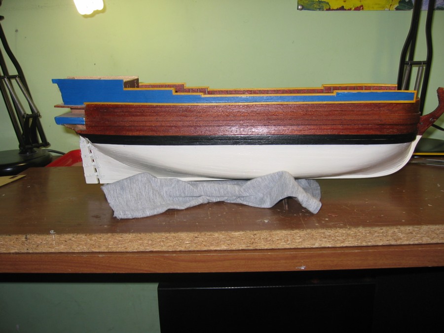

Consulta al foro

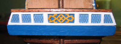

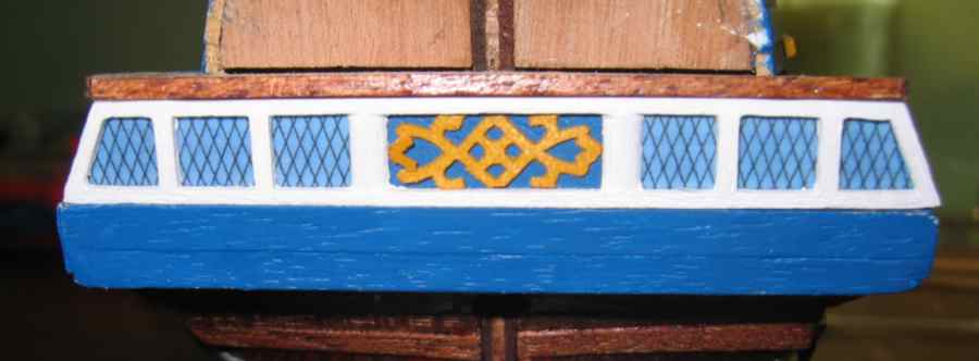

Hola a todos
Como os comenté, estoy modificando la popa, bien lo que estoy modificando son los ventanales, en la foto pongo una propuesta que personalmente me gusta, sálvo el azúl de las ventanas. Mi duda es sobre la filigrana decorativa en medio del ventanl, no sé si es muy correcto, pues no lo he visto en ningún modelo de los que he mirado para sacar ideas, se me ocurrio dibujando posibles soluciones. Por cierto la filigrana ha salido de un abanico de los que venden los chinos. :wink:
Saludos y Feliz año
Ignasi

Conn
Mensajes: 1042
Mensaje por Conn »
Enhorabuena Ignasi te está quedando muy bien, estoy aprendiendo mucho contigo, sigue así colgando fotos.
Te cuelgo una foto por si te es útil de la popa de la replica original cuando atracó en la bahía de Cádiz.
Mensajes: 3099
Mensaje por Cayetano »
¡Animo Ignasi que ya es tuyo!
Yo voto por una popa con ventanales como la foto que ha puesto Conn.
(aunque la de la filigrana china tampoco está mal).
