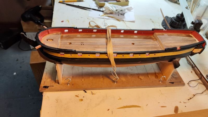

@Leopoldofran yo siempre en pasado el lapicero por los cantos de las tablas de cubierta y queda bien, me gusta el resultado, he probado con rotulador negro, pero se pasa por el poro y no queda delineado, para el Nepo, use cola tintada, pero si son muy delgadas es muy delicado. Un saludo y virutas.
P.D. En la foto no se aprecia la cubierta, no podemos opinar

Es por hacer novedades. Usé manzonia de 1mm, es demasiado fina, al menos 1,5 y mejor 2 mm primer error.
Antes decoloraba la manzonia con agua oxigenada , pero como no venden de suficientes volúmenes usé lejía, segundo error. La lejía no ha actuado por igual, el color de las tracas al acuchillar después de pegarlas es muy dispar.
La pintura para los cantos se ablanda con la cola y mancha la madera.
Encima usé de base contrachapado de 0,8 en vez de 1,3 por lo que no se pueden despegar las tracas sin arrancarlo y cargarse el trancanil, y probablemente el forro de la amurada.
Total que se queda como está.

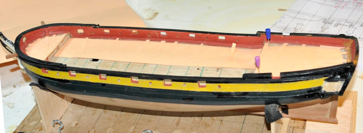

La foto. En el jabeque y la Descubierta que están expuestos a la misma altura, a 1,20 m del suelo prácticamente la cubierta no se ve. Pero aún así fastidia.

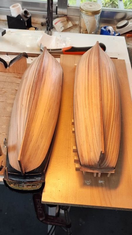

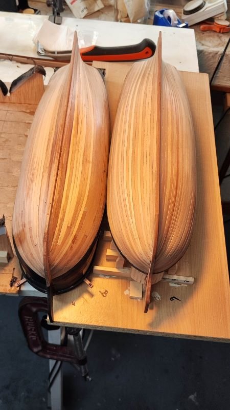

Hola, os comparto alguna foto de cómo van los niños, el de Leopoldo ya anda, el mío apenas gatea.
En el mío, forro de la obra viva terminado, ahora toca quitarlo del soporte, darle más consistencia por dentro, terminar de lijar y continuar con el forrado.
Aquí tenéis a los dos. y el de Leopoldo en su estado actual Alguna consideración: El peral es estupendo, no me da alergia, es noble de trabajar y cuesta poco más que otras maderas. No estoy todo lo contento que debería con el forrado, algunos escalones en proa y las curvas de popa no son lo mejor, es mi primer barco con bovedilla y sin espejo. Aún no sé si forraré en cobre todo o sólo un costado.

Puedes estar contento, es un muy buen forrado. Me gustaría ver una foto en alzado lateral.
Está notablemente mejor que el mío que no ha cuidado suficiente para no tener la tentación de dejarlo visto.
El peral queda mejor si en vez de comprar tracas sueltas compras una tabla de 4 mm y te las cortas tú porque el color es más uniforme. También mejora mucho el aspecto si en vez de poner las tracas de una pieza lo haces de varias. Pero todo esto da mucho más trabajo para un resultado de ebanistería náutica.

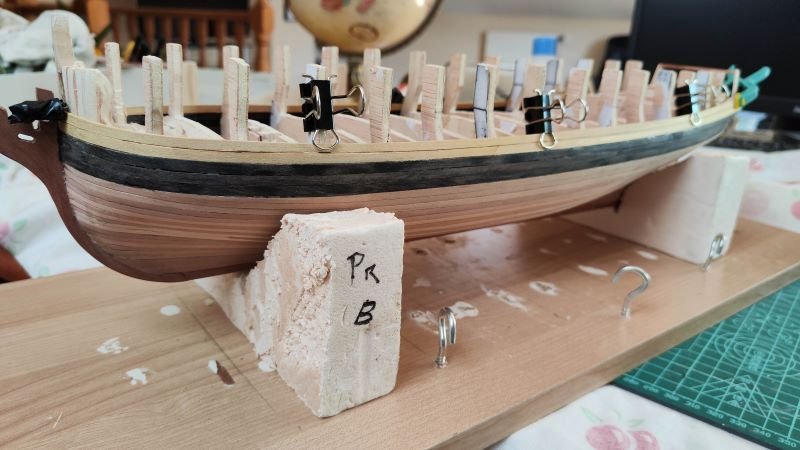

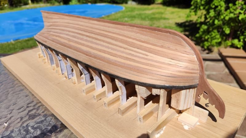

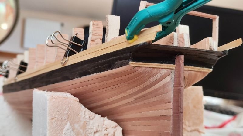

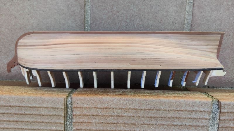

@Leopoldofran te pongo los dos alzados.
añado también el avance de la bovedilla, el remate de abajo es una tira de boj, y comienzo a dar forma al ébano de la cinta

El forro queda bien pero hace una ese, no importa pero creo que es por saltarte un paso previo al forrado, la colocación provisional de listones para zonificar el forrado.
Si se forra como dice el dichoso pdf que se limita a dividir las cuadernas en partes iguales también pasa. El que lo explica muy bien es Chuck Passaro o si no sabes inglés, un tal leopoldofran

Totalmente de acuerdo, creo que se llaman vagras las lineas que se representan en algunas cajas de cuadernas. Sin duda la próxima vez lo tendré en cuenta para meter esas tracas provisionales.

Bueno, he arrancado el maldito forrado de la cubierta, ha sido bastante fácil y no se ha roto el contrachapado base de 0,8 ni re ha despegado el trancanil, ahora a buscar madera.

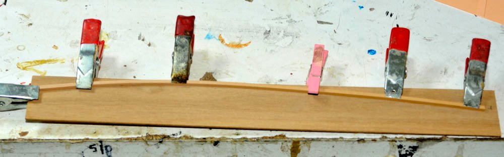

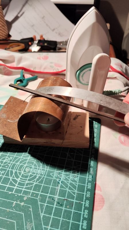

Hola, añado una actualización con la cinta de ébano completada.
la segunda línea de boj no está pegada, sólo cogiendo forma.
Para doblar el ébano tuve las tracas varias horas en agua, aunque creo que no sirve de mucho, mejor alcohol y sobre todo calor. Puse la vela de los chinos, una plancha de cobre con forma de medio tubo, el ébano y por encima un fleje (no necesario) y plancha de viaje de las antiguas, tiene 30 años. De este modo recibe calor por arriba y por abajo y no necesita mártir. Y ahora una duda, como los cuernos o falsos barraganetes hay que quitarlos, ahora que estoy empezando a forrar la parte alta, ¿sería conveniente forrarlos con celo para que de algún modo las tracas no se peguen a ellos y sólo se peguen a la inmediata inferior? ¿o mejor que quede todo bien armado y luego quitar y lijar teniendo en cuenta que va a ir forrado interiormente?
Gracias y Saludos
Gracias y Saludos

Buena idea la del canalón de cobre, mira que habré mandado poner metros y no se me ocurrrió cómo dar de un modo sencillo calor por los lados. la presión de la plancha impide la rotura.
El forrado está pa nota. Ojo con el boj o o que sea que nos venden los franceses porque salta pequeñas astillas con la sierra.
En cuanto a los barraganetes a cortar me hice la misma intención del cello pero no lo puse y en los tres modelos por este procedimiento no he tenido problema ninguno quizás sea porque uso colas baratas. Puedes forrar sin miedo se despegan muy bien y si alguna se resiste basta darle unas pinceladas con alcohol o calentar con el secador de pelo, un poco . Puedes proteger las partes que no quieres que se calienten con papel de aluminio,, pero repito a mí no me ha hecho falta más que serrar con una sierra japonesa, la mía tiene mucha guerra, la adapté a un mango x-acto y le corte un trozo pero sigue cortando de maravilla, es flexible y se mete por todos lados. Inevitablemente la venden en Pazos, vale un huevo y si la piensas comprar me dices porque necesito un taladro nuevo La sierra corta a la vuelta como todas las orientales en vez de a la ida como las occidentales, salvo una de los vascos ( faltaría más) que corta a la ida y a la vuelta.

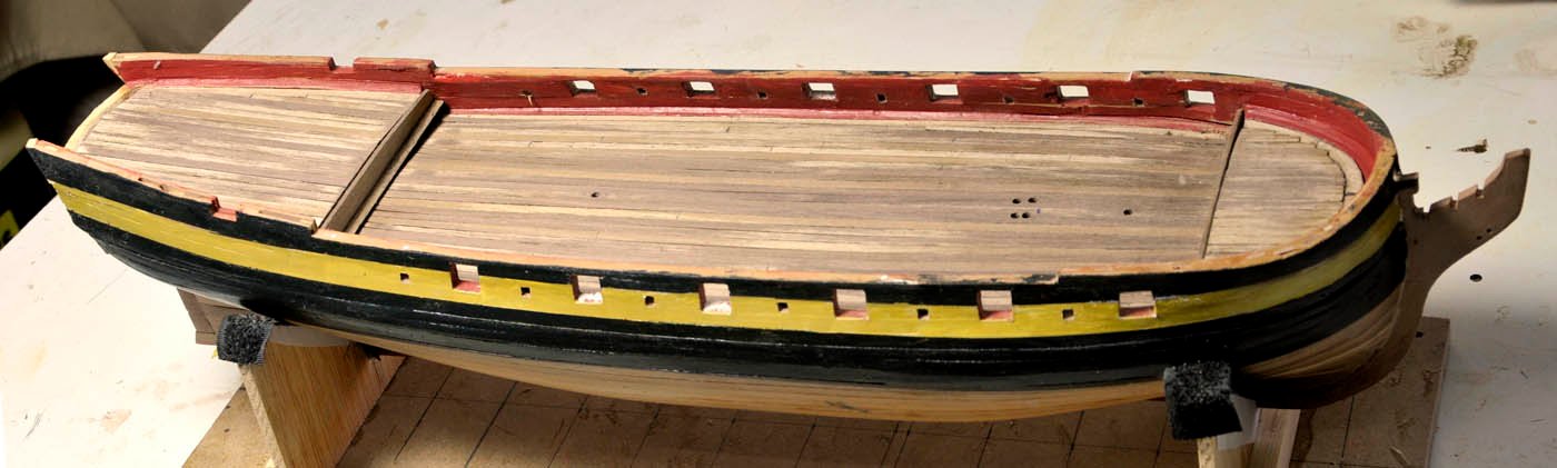

Bueno pues entablé de nuevo la cubierta, falta lijar rematar los cambios de nivel y hacer más agujeritos. Me ha llevado 5 días, unas 24 horas y me ha quedado regular por usar papel muy grueso, madera desigual y trabajar a toda leche

Verás el cambio cuando esté lijado. qué madera has utilizado finalmente? Y cómo vas a simular los clavos?
