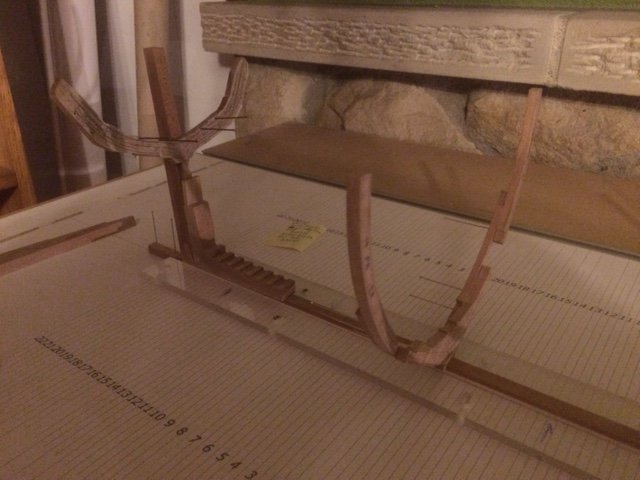

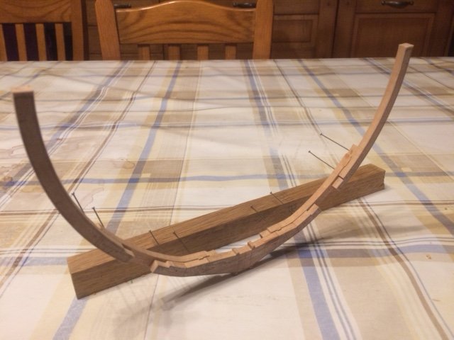

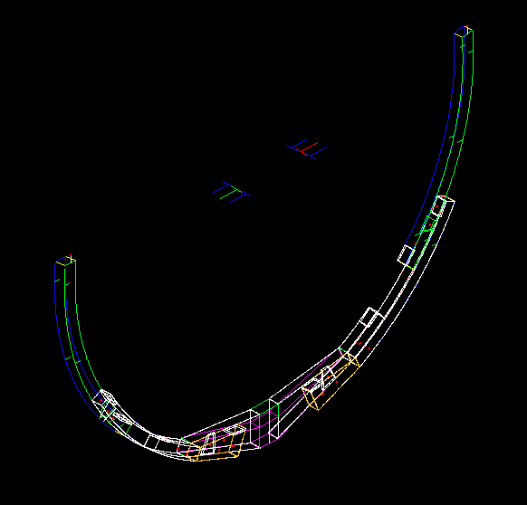

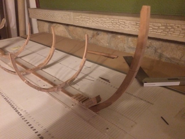

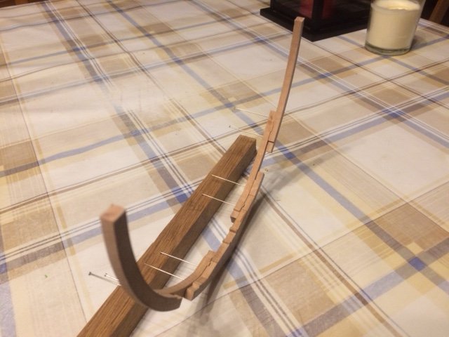

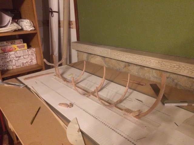

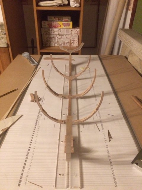

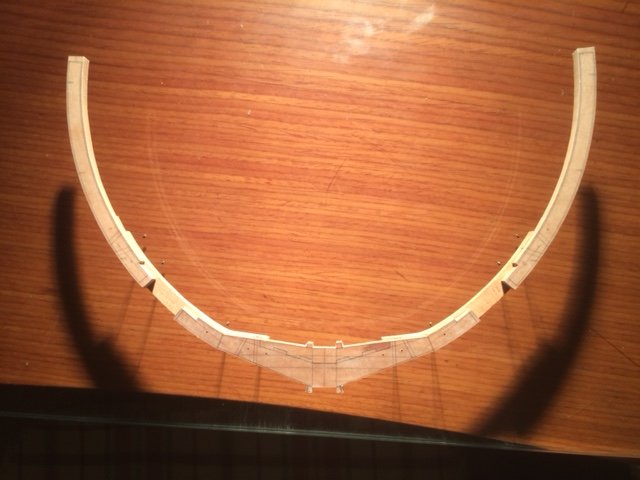

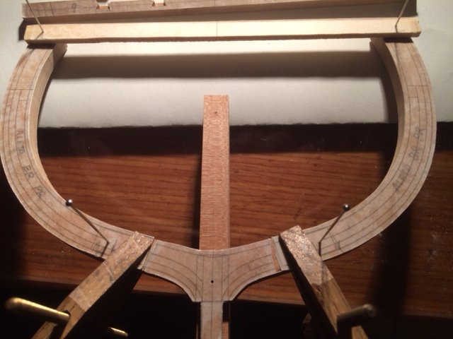

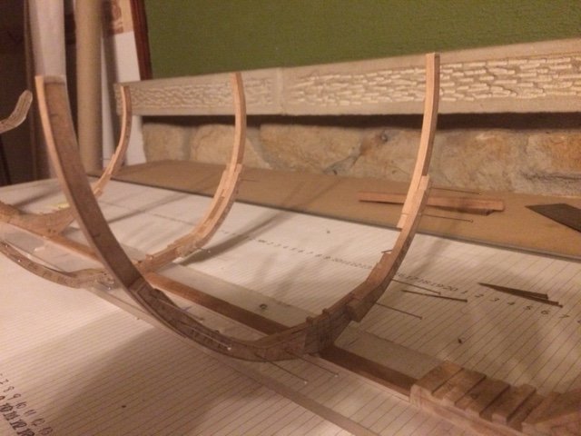

Se ha concluido con la fabricación de la cuadra de Pr. (en realidad la anterior, la 19 Pr.). Se adjunta fotografía de la "cuaderna" en cuestión y una instantánea o recorte del dibujo que lo representa para apreciar el parecido.
cuaderna 19 Pr.PNG (19.67 KiB) Visto 6588 veces
IMG_8536 (2).JPG (68.52 KiB) Visto 6588 veces
De esta manera quedaría concluir las aletas del peto de Pp. para poder montar las vagras y determinar la forma y tamaño de los piques reveses y espaldones para poder definir la obra viva y el casco hasta el batiporte de 1ª cubierta.

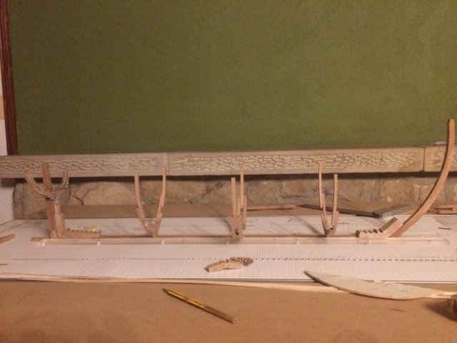

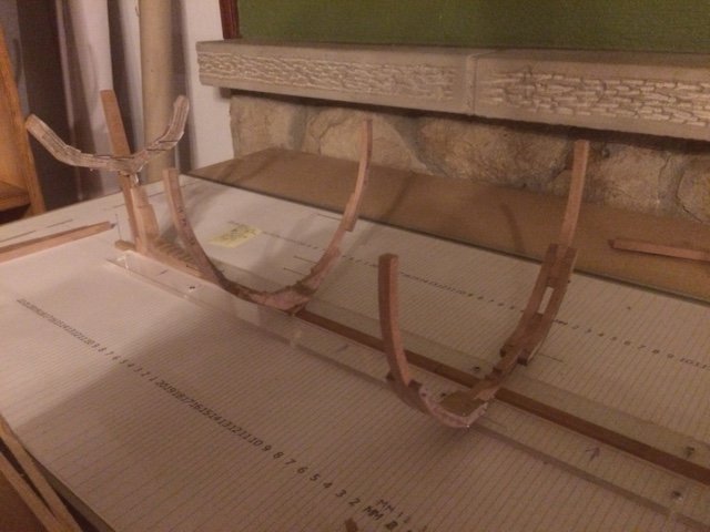

También se adjuntan varias fotografías de la posición de las cuadernas en el lugar aproximado donde se afirmarán así como de las aletas, aún sin finalizar, para hacerse una idea del conjunto, muy esquemático. Ya se ha comentado que entre cuadernas u piques cuentan 80 unidades compuestas. Muuuucho camino por delante. Con tranquilidad que esto es un entretenimiento.
josu1
Mensajes: 488
Re: Construcción de la Capitana de 1688 según el estudio del facs. y trans. E:1/60
Mensaje por josu1 »
falta una fotografía más que no me ha permitido colocar en el correo anterior.
sería una vista lateral de la construcción.
Otro saludo

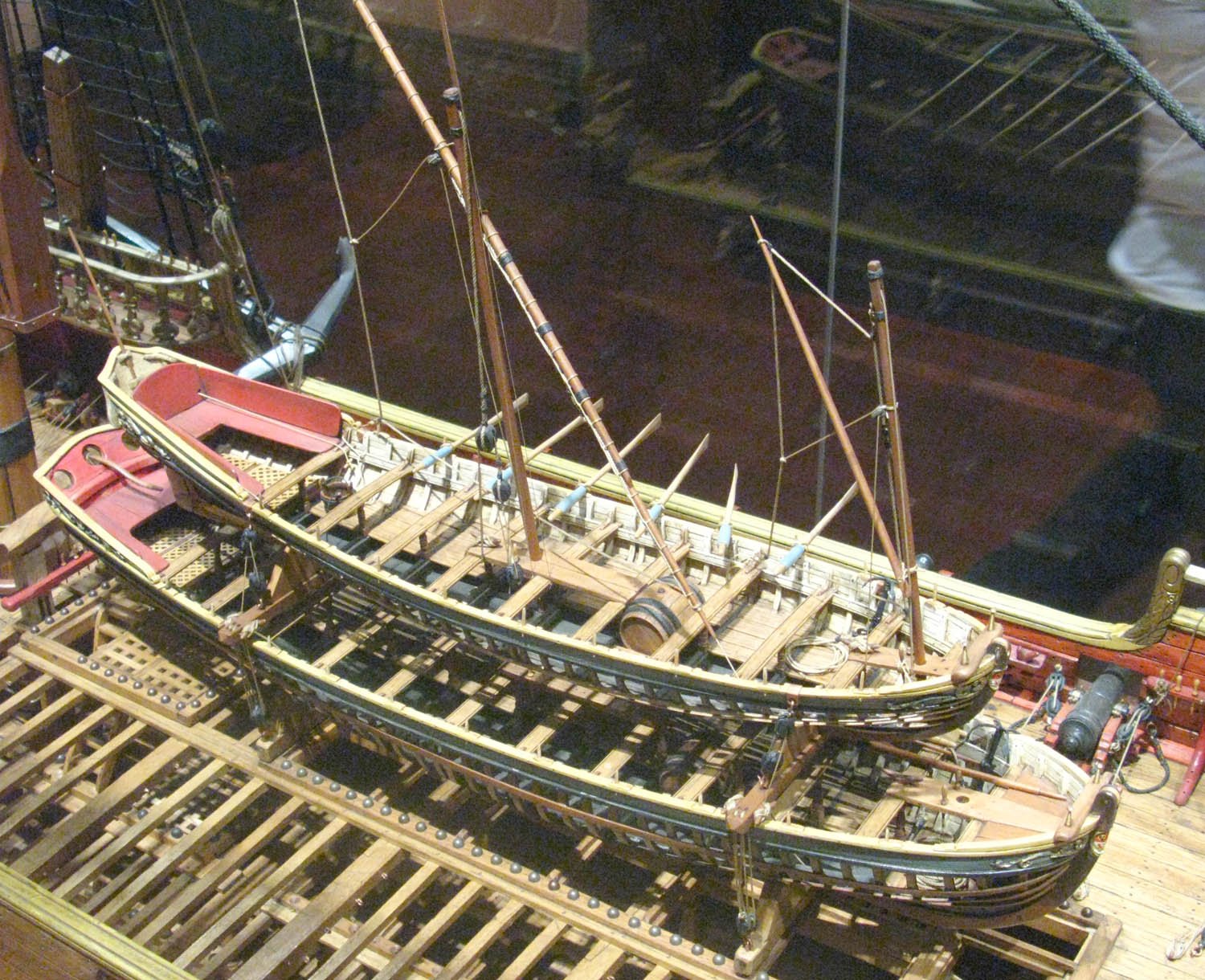

Perdona, no había visto lo de los botes. No tengo planos de ningún tipo de botes del siglo XVII, tengo alguno del XVIII . Puede que tenga Jesús María Perona porque el enorme modelo del museo tiene una falúa y la lancha si no me equivoco, pero también tiene cientos de cabillas donde no las había. Yo no lo tengo pero quizás el manuscrito ignoto traiga algo.
Mensajes: 6012
Si no aparece nada una solución es que "aparezcas" un plano encontrado en el caserío de tus antepasados "emparentados " con Gaztañeta, yo te hago los croquis los pasas a delineación, les haces un envejecido y aire.

En el álbum del Marques de la Victoria aparece una caja de cuadernas de un bote pero no sé ni de que época es ni si en las diferentes épocas se mantuvieron formas y tamaños de los botes etc. Tiene una caja de cuadernas muy simplificadas pero igual se puede investigar algo.

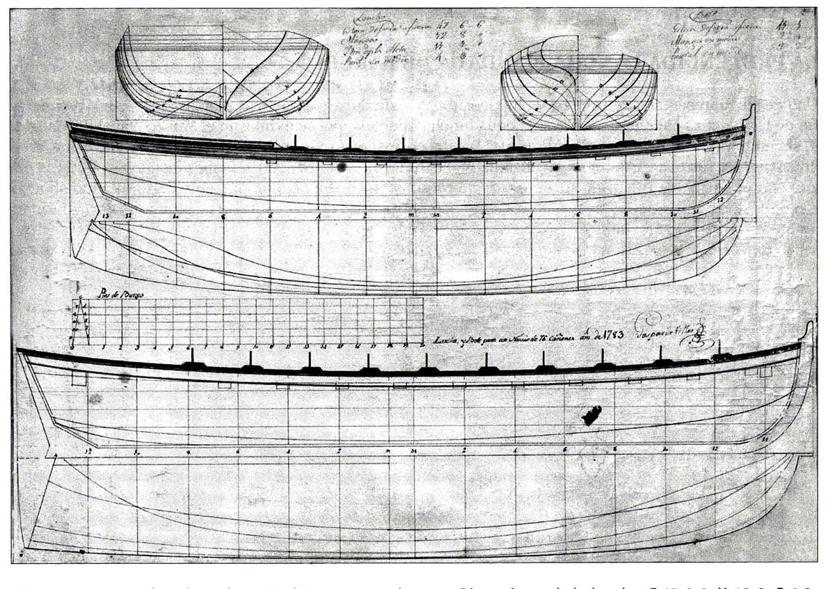

Ya me has mentado a la madre, el marqués del empate.. Si el modelismo naval fuera según sus ¿ dibujos? yo seguiría haciendo aeromodelos, pero bueno...
Ese tío está hasta en la sopa, al parecer vale pa tó.

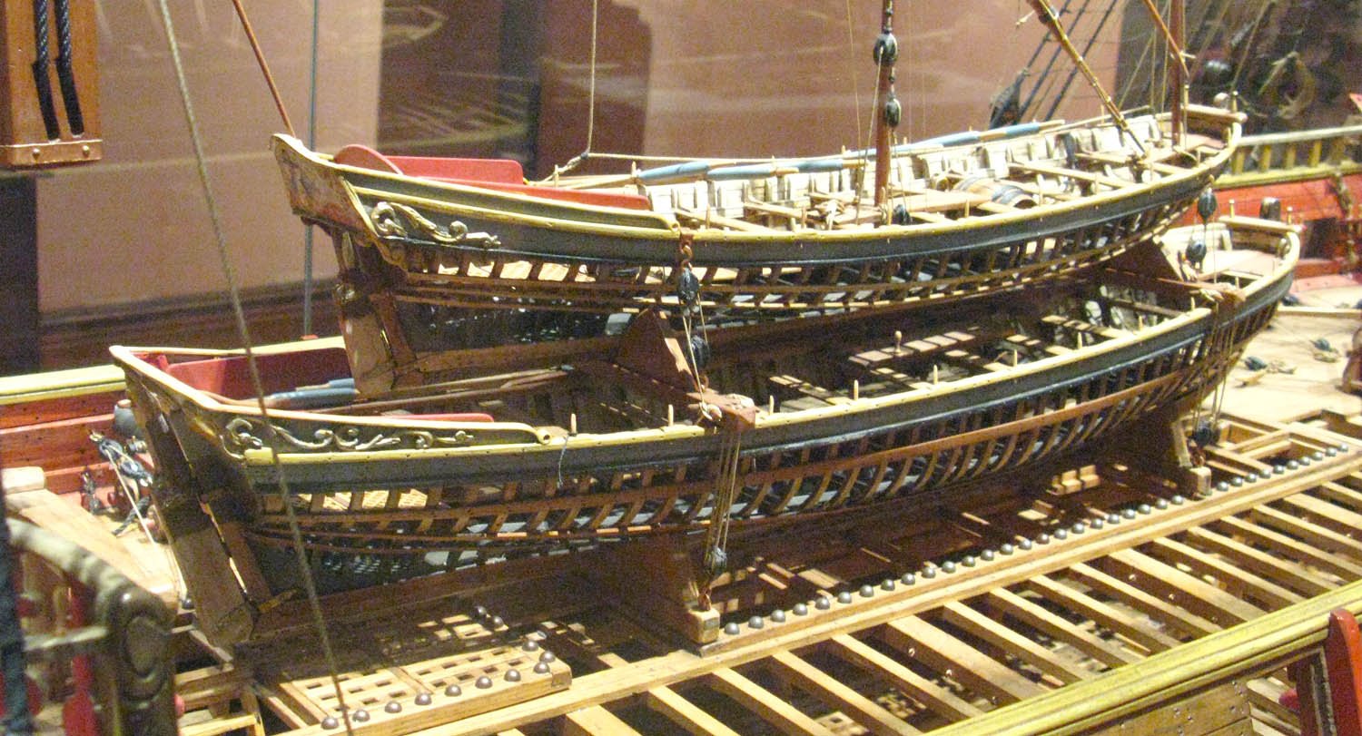

Hasta para inspirar los botes que aparecen en el modelo de la " comandanta" o lo que sea que Perona metió en el museo naval de Madrid, obviando que lo del marqués no se sabe de qué fecha es , puede ser de hasta 1750 siendo tu navio de 1688 .
Y naturalmente Perona no se ha privado de ponerle el absurdo aparejo del albun que es un excelente remache.
Si eso vale no sé porqué no va a valer un dibujo mío, al fin de cuentas soy probablemennte pariente de Aizpurúa.
En las fotos no se ve bien pero parece que le pone adornos en bajorelieve, no me lo creo, la decoración debería ser solo pintura. Y en algún sitio leí que la cámara de los botes iba pintada en porcelana con el escudo de los borbones en el espejo pero no me acuerdo dónde
lancha y bote de 76 c..jpg (377.72 KiB) Visto 6526 veces

Buenos días Leopoldo.
Esos planos que pones tienen buena pinta, y creyendo que los botes no cambiarían mucho en ese tramo de tiempo creo que esos planos que has colocado pueden ser suficientemente buenos. Llegado el momento creo que iré tirando de ellos ya que, como tu bien dices lo que se puso en el MNM pudo ser algo que no cuadrara con la realidad.
En su momento iré mirando esto pero con esas lineas de agua y cajas creo que no habrá mucho problema para fabricarlos, en cuanto a formas, otra cosa es el trabajo.
Esto planos que has aportado ¿ De donde salen? ya he visto que pone que es de un 78 c. pero me gustaría tenerlos para cuando los tenga que dibujarlos.
De nuevo muy agradecido por la información. Y ya que se ha mencionado la "bicha" ¿ Donde se podría buscar información sobre el aparejado de este buque?
Mensajes: 6012
No recuerdo de dónde han salido, tengo algún otro, habría que preguntar a Alejandro . Yo también creo que como plano de formas pueden valer pero nos faltarían planos de la falúa que es la más lucida. En cuanto al aparejo menudo tema.
Yo tengo , gracias a Anaga, un detallado estudio del aparejo del Glorioso que es de 1730 pero de 1688 no tengo nada. Lo que tengo son descripciones, medidas, croquis y planos a mano, en borrador, pero si no tienes nada los puedo escanear y te los mando, son un montón de hojas. Tienes el libro de aparejado redactado por Isidro y creía que también por tí, pero es para fechas posteriores a la "Capitana", que probablemente no llevaría foques y sí llevaría sobrecebadera .
El aparejo en esos años puede cambiar mucho o nada. Es un mundo.

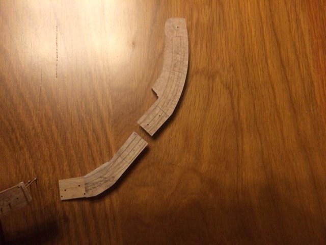

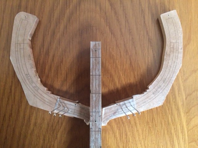

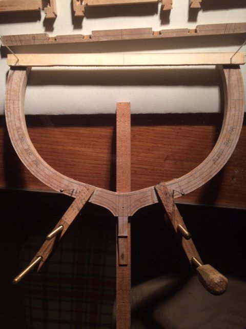

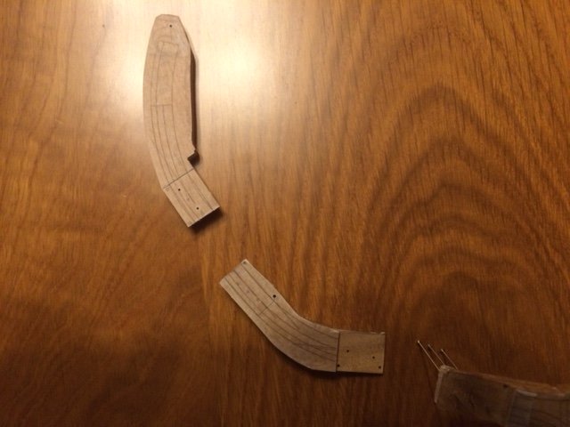

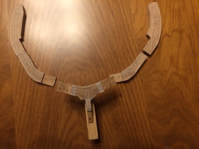

Se han fabricado las aletas de popa de este navío o galeón.
Como ya se indicaba en el estudio, se trataba de montar las aletas en un enclavamiento que fuera suficientemente fuerte para realizar los anclajes de las aletas en un soporte que pudiera darle resistencia y fiabilidad. Como ya se comento en dicho estudio, y como no aparece en parte alguna el tipo de anclaje de dichas aletas en el codaste, se realizó una conjetura. Al hacer una lectura de Gerónimo de Aizpurua, sobre la década de los 30 del siglo XVIII, en el apartado de despiece aparecía una pieza denominada "pique de popa" que podría parecer indicar que fuera una pieza específica que fuera la pieza de unión de las dos aletas en el codaste, abriendo sus brazos para poder albergar las dos piezas de las aletas de popa que cerrarían el espejo de la popa.
En fin que se ha conjeturado como podía haber sido esa pieza y las componentes o aletas.
En un principio se fabricó un compendio de piezas que compondrían las aletas de la manera que aparece en las siguientes fotografías.
En esta primera aparecen todas las piezas que hubieran conformado la popa del galeón, hasta un poco más arriba que el yugo principal de popa.
En la siguiente fotografía aparece la aleta de Er. conformada por dos piezas que irían unidas al famoso "pique de popa"
En la siguiente aparecen las correspondientes a la aleta de Br.

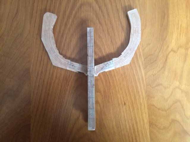

Después de todo este trabajo se creyó conveniente, debido a la excesiva pequeña dimensión longitudinal de las piezas que podían no haberse fabricado de esa manera. Esta primera tentativa se definió pensando que un madero completo con una pieza, con una curva tan pronunciada sería complicada de encontrar entre el arbolado. Además viendo que quizás una aleta despiezada en tantas piezas sería poco resistente para un cierre, del vaso, tan importante se terminó por decidirse a realizar las aletas de una pieza con lo que sobre el mismo pique de popa se han fabricado dos aletas que suplen a las piezas anteriormente mostradas.
En resumen el cierre de popa hasta un poco más arriba que el yugo principal se ha fabricado de la manera que se muestra en la siguiente fotografía.
En esta fotografía se pueden apreciar las dos aletas, que tienen "alefris" para la tabla de costado y también para el cierre de la entablado del espejo de popa. En el momento de este mensaje todavía no se han tallado los alefrizes pero esa es la idea que se plasma en los calcos de las dos aletas y en la del "pique de popa". En esta fotografía el "pique" con las aletas esta montado, que no fijado ni pegado, al codaste.
En la siguiente con una fotografía mas cercana se puede apreciar mejor el calco de las lineas de finalización de los perímetros de las aletas y las lineas límite de los alefrizes mencionados.
Lo comentaré en el estudio del manuscrito y la transcripción pero sirva de adelanto que, no en este galeón sobre el cual existe muy poca documentación, pero en la Almiranta, Gaztañeta hace un comentario sobre las medidas y el metodo que se utiliza pra definir la curva d las aletas de la popa, en realidad comenta como se coloca una especie de compás para realizar la curva de esa parte del galeón y que difiere sustancialmente de la teoría que se debí haber utilizado para dicho diseño de la misma curva, "sección de circulo", utilizado para los fieles o ligazones del galeón.

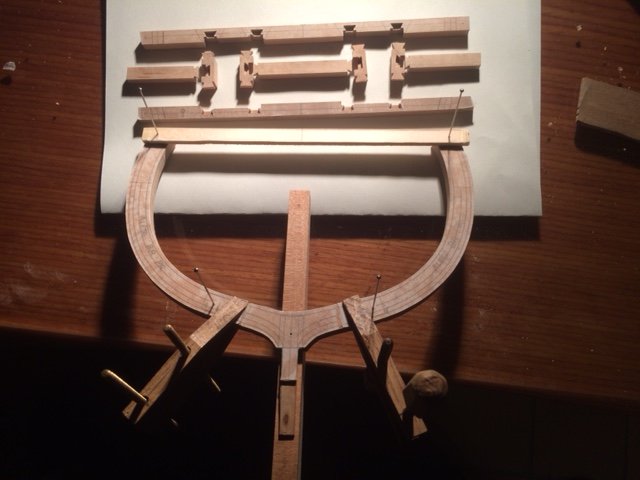

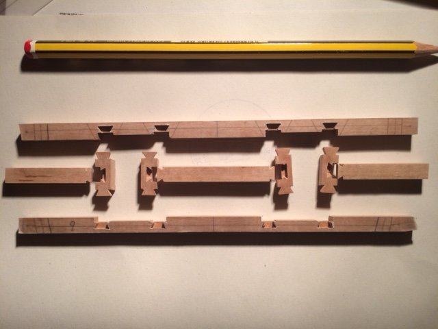

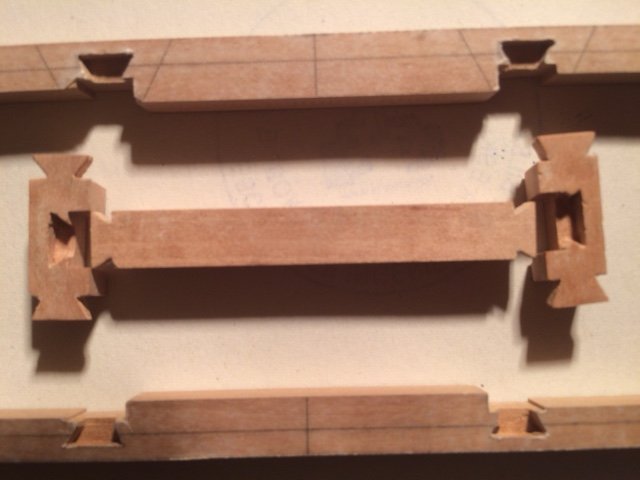

Siguiendo, aunque lentamente, con la construcción, se han refinado en poco las aletas y se les ha añadido una ventrera. Se está fabricando una regleta para poder colocar exactamente las medidas de las piezas y que sea correcto su montaje. En las fotografías siguientes se puede ver el pique de popa con las aletas, el codaste y la ventrera.
Interesa recordar que las piezas de las distintas "cuadernas" están sin fijarlas debido a que aparecen cuestiones a rectificar que una vez pegados no se podrían recomponer mas que fabricando nuevas piezas. De momento todas la piezas, salvo algunas como roda, quilla y codaste, están sin pegar.

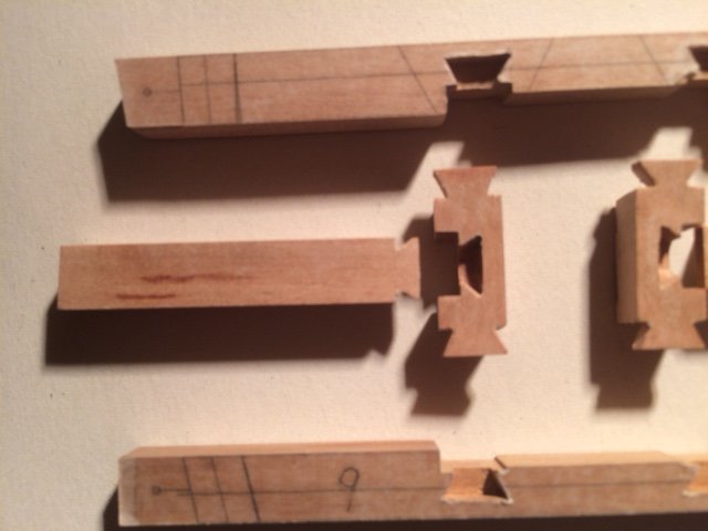

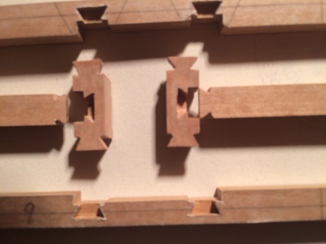

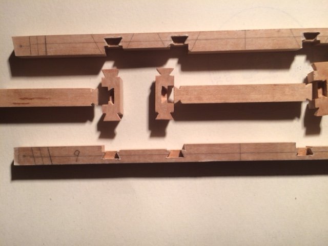

Por otra parte al tener las aletas conformadas y para evitar errores posteriores se han fabricado los yugos de popa para ver como encajarían en la popa llana.
El yugo principal conforma el "portaburus" de las troneras de popa conjuntamente con en siguiente yugo inferior, al que he numerado con el nº 9 y que será el batiporte de dichas troneras. Para cerrar dichas troneras lateramente se fabrican cuatro piezas verticales que cierran las troneras y a su vez sirven de apoyo al montaje de los medio yugos que se insertan entre el principal y el nº 9. Este trabajo es el que ha consumido un tiempo importante debido a su complejidad y tamaño.
