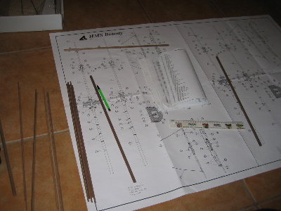

pakkus escribió:ultima foto , con las anclas terminadas comienzo ya los mástiles.
los pienso reducir en torno ( que buena es la tecnología) antes los reducia manualmente con lija , era una paliza , ahora con torno es coser y cantar.
comenzaré con el trinquete e iré colocando en cubierta por fases , subiendo altura una vez colocados los obenques. A ver como me sale??

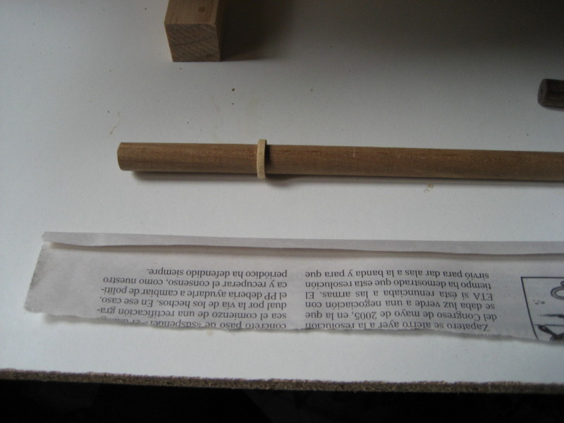

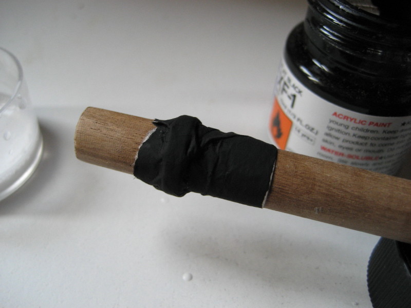

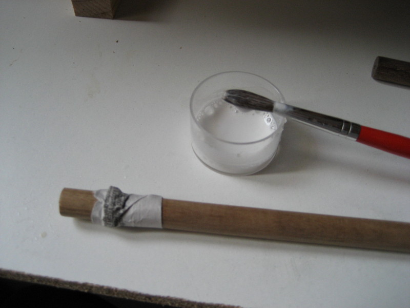

Lo de la fogonadura que me explicais lo he visto en el Húsar de Ramón ( por cierto el barco y todo el paso a paso es un libro abierto , muchas gracias Ramón) , he hecho una prueba para ver como podía quedar y la verdad que queda bien aunque le falta la cinta de cobre del extremo y el barnizado final. Os pongo unas fotos.
lo pinto en negro , le falta el barniz final y la cinta de cobre
lo cubro con cola blanca diluida
papel de periodico

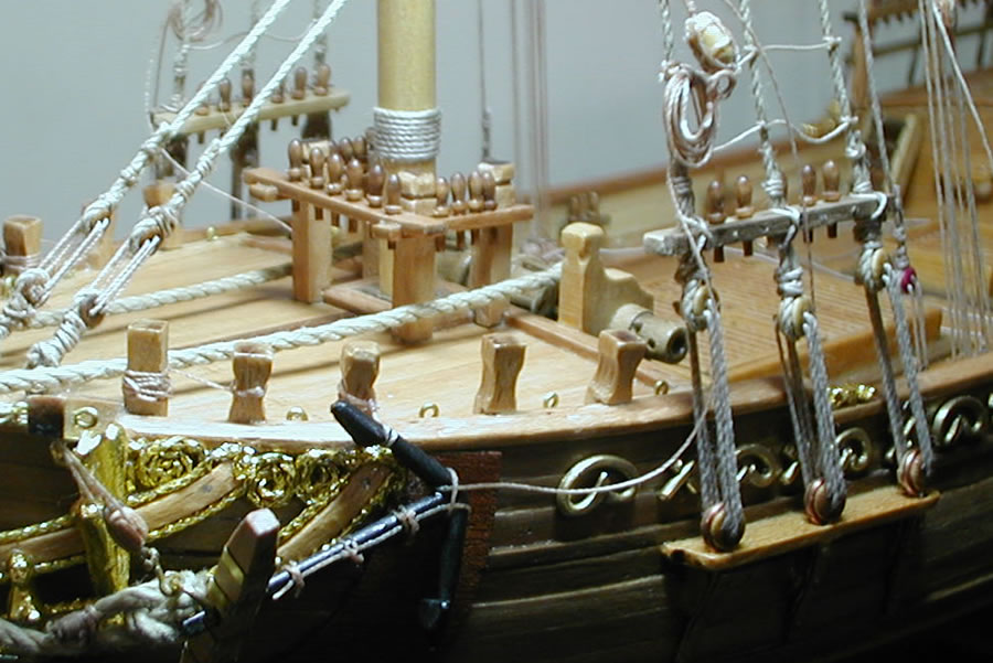

Con respecto al ancla y sus amarres , la boya etc, me ha costado encontrar la web donde me habia fijado de los detalles que me gustaron pero si encontre en mi disco duro una imagen que representa mas o menos como es la cosa. la foto es del amphion, modelo que hice hace varios años y que puedes observar en mi pagina web. aqui va la fotillo del ancla

La idea es esa, en efecto...pero ten en cuenta:
Que la tela debe ponerse despues de colocar el palo en su sitio, no antes.
Que su finalidad es cubrir las cuñas de sujección del palo y las holguras de esa zona para que no entre agua. Debe quedar siempre por encima de cubierta...no se mete por debajo.
Para azogarla al palo no hace falta la abrazadera de cobre necesariamente, con unas ligadas de cuerda queda vistosisimo y tal vez mas real incluso...en el Húsar quiero recordar (hablo de memoria) que en uno de los palos está así...
En efecto, visto en la realidad queda muy bonito...es un detalle que enriquece al modelo

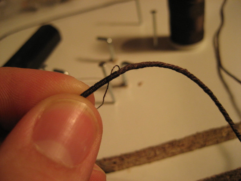

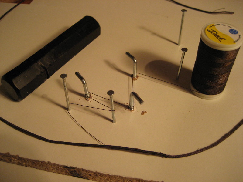

Sigo con pruebas , empiezo con el aforrado de cabos para ello empleo bobina de hilo fino marrón , previamente doy cera negra al cabo y empleo el sistema de Ramón para aforrar. El hilo de los obenques es de 0,8mm para una escala del navio de 1:48 , no se si serán correctos??
de momento ya se me plantean las primeras dudas....... he de aforrar solo el trozo de cabo que necesito o es mejor aforrar un trozo más largo para otros usos con el sobrante? , se pone cola blanca para que sequen los exgtremos y no se suelte el aforrado ? , he de encerar nuevamente el cabo aforrado?
Esto es muy nuevo para mí por lo que agradeceré cualquier sugerencia , ayuda y críticas.
Por cierto Rubend , viendo tu foto me he acordado que ya en el primer navio de cierta entidad que hice hace muuuucho ( El Enterprise de constructo ) ya puse así como en la foto el cabo del ancla , gracias por la ayuda y recordatorio , como dije tenía la mente en la jarcia. ( hay que ir sin prisas)
os pongo unas fotos del aforrado.
empiezo ya la arboladura
cabo aforrado
cabo aforrado
sistema de Ramón , aunque he puesto más puntas en zig zag para una mayor tensión

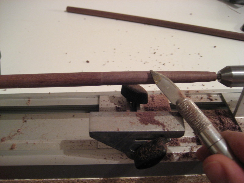

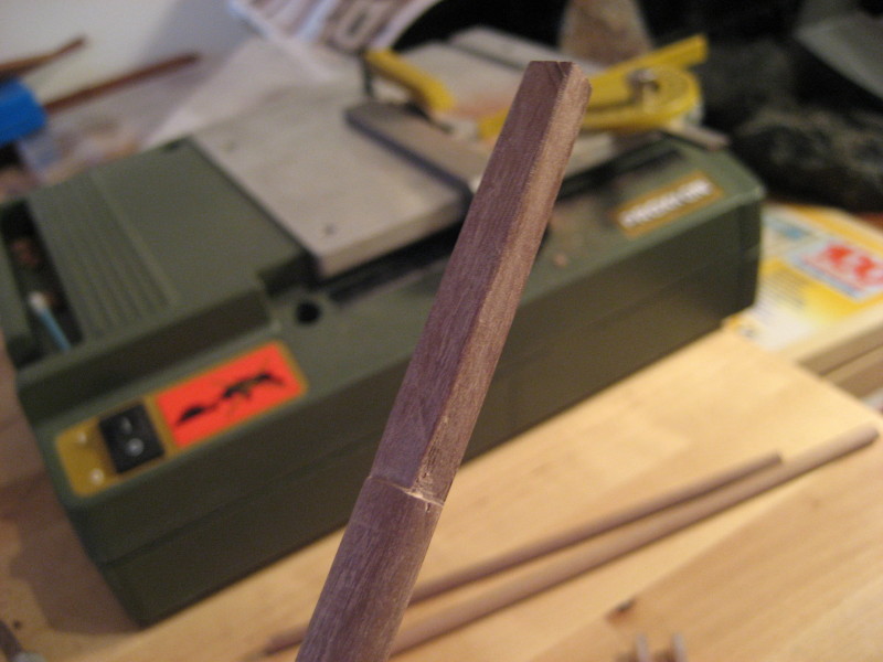

mas fotos , de momento solo preparo distintas piezas
el extremo va en cuadrado para ajustar en la cofa
otra máquina que te hace ganar tiempo...el torno para el ahusado de palos
que buena es la tecnología...todo es más fácil y rápido
