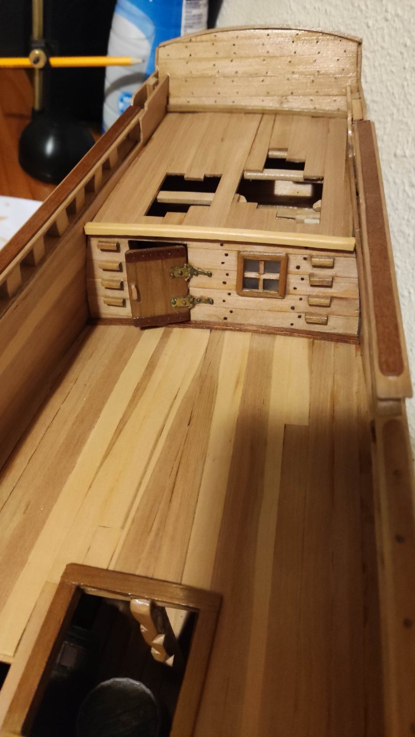

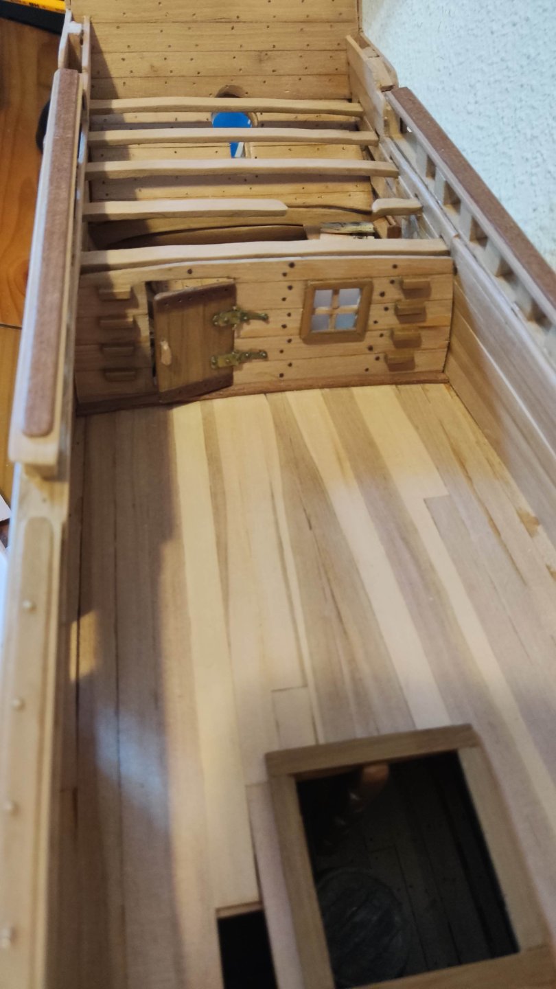

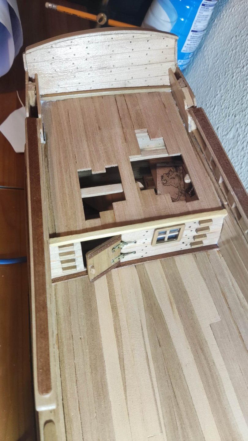

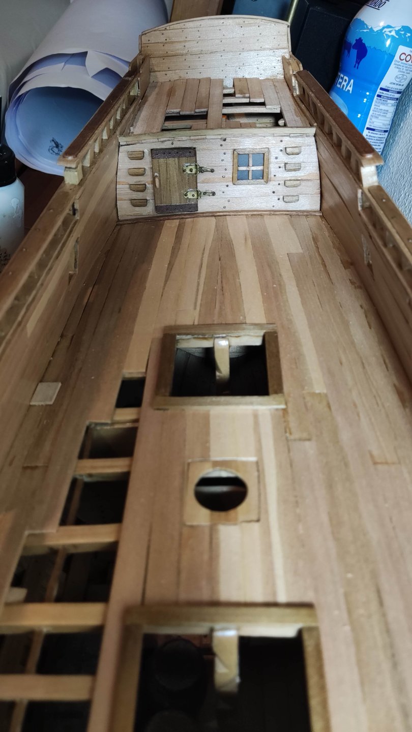

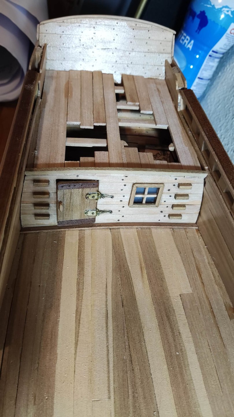

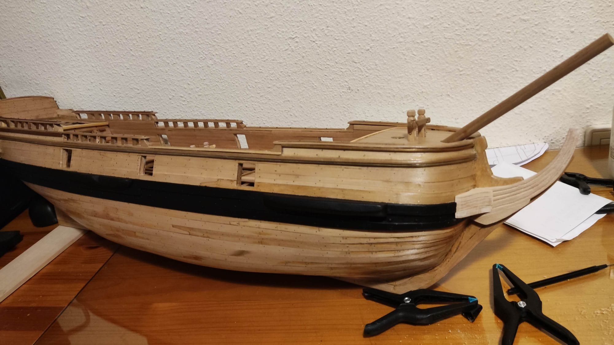

Acabo de cerrar el mamparo del camarote. Tiene una ligera inclinación a popa. He cortado uno de los baos por qué voy a dejar una abertura para que se vea el mobiliario

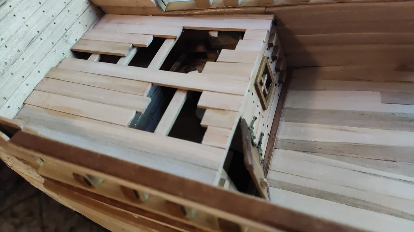

Empezando a cubrir el camarote del capitán... Hay que cerrar esquinas abrir salida timón, lijar, clavetear.... Etc....

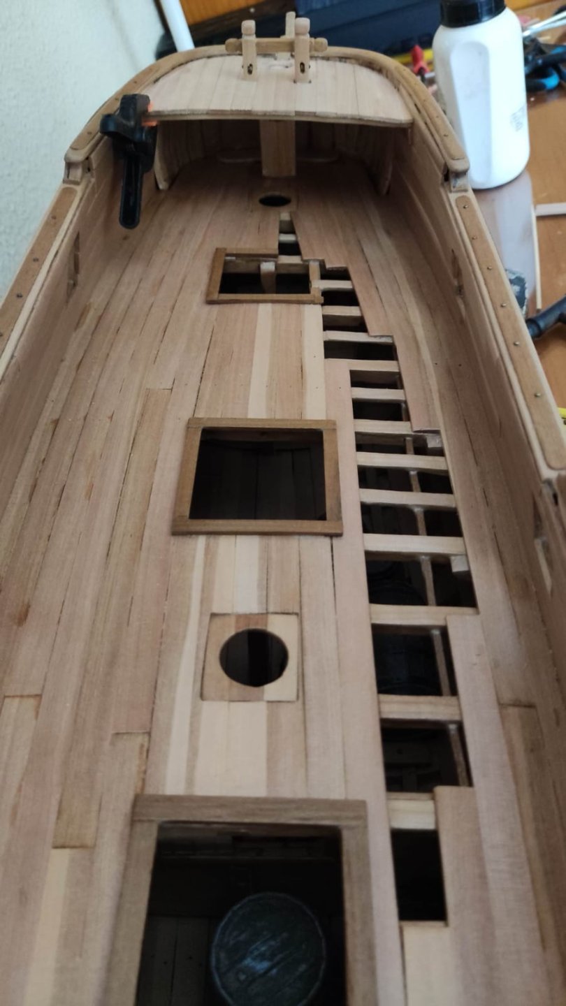

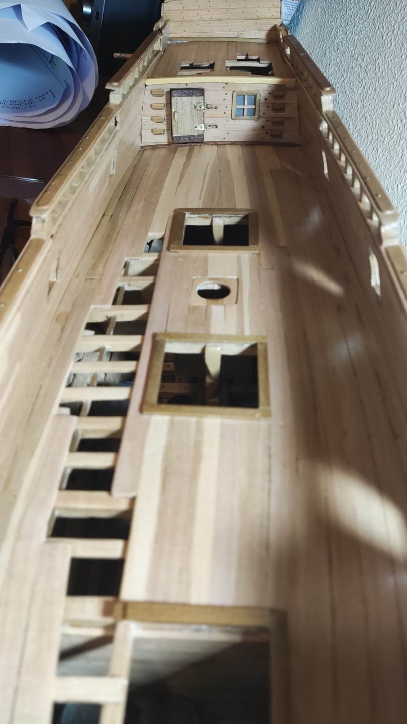

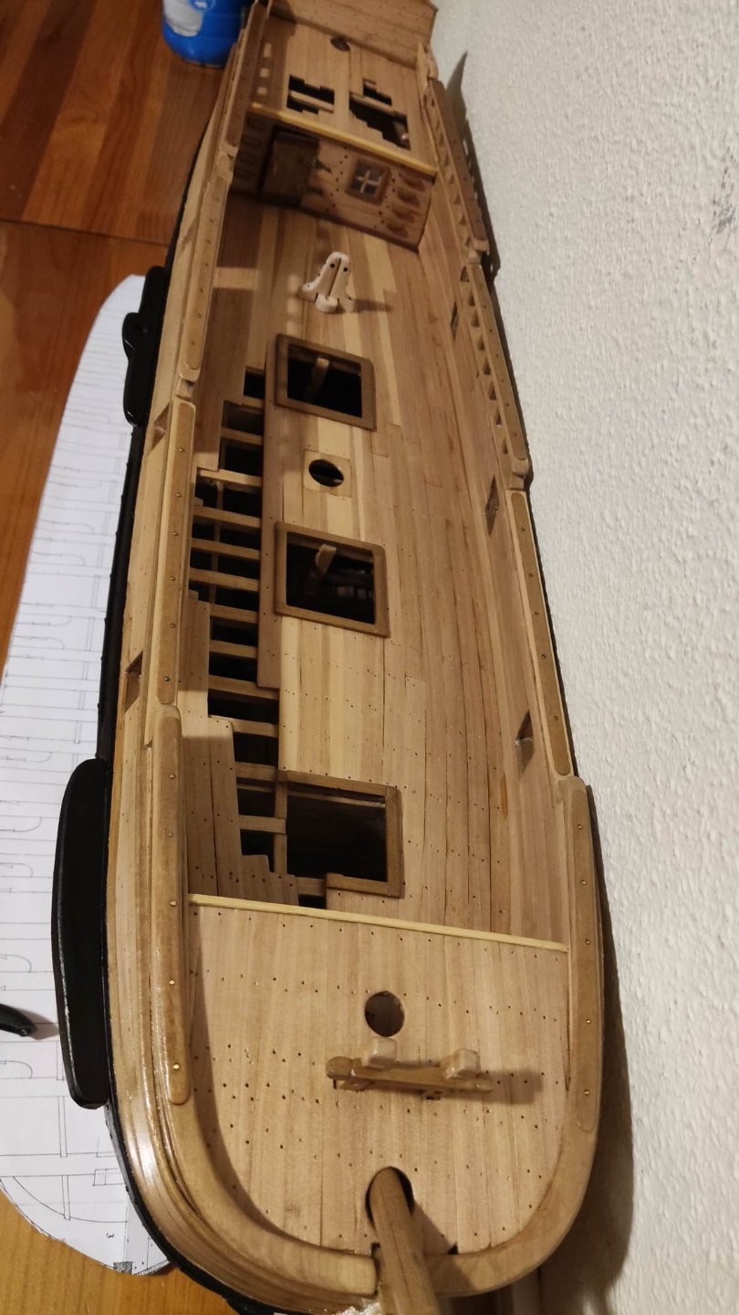

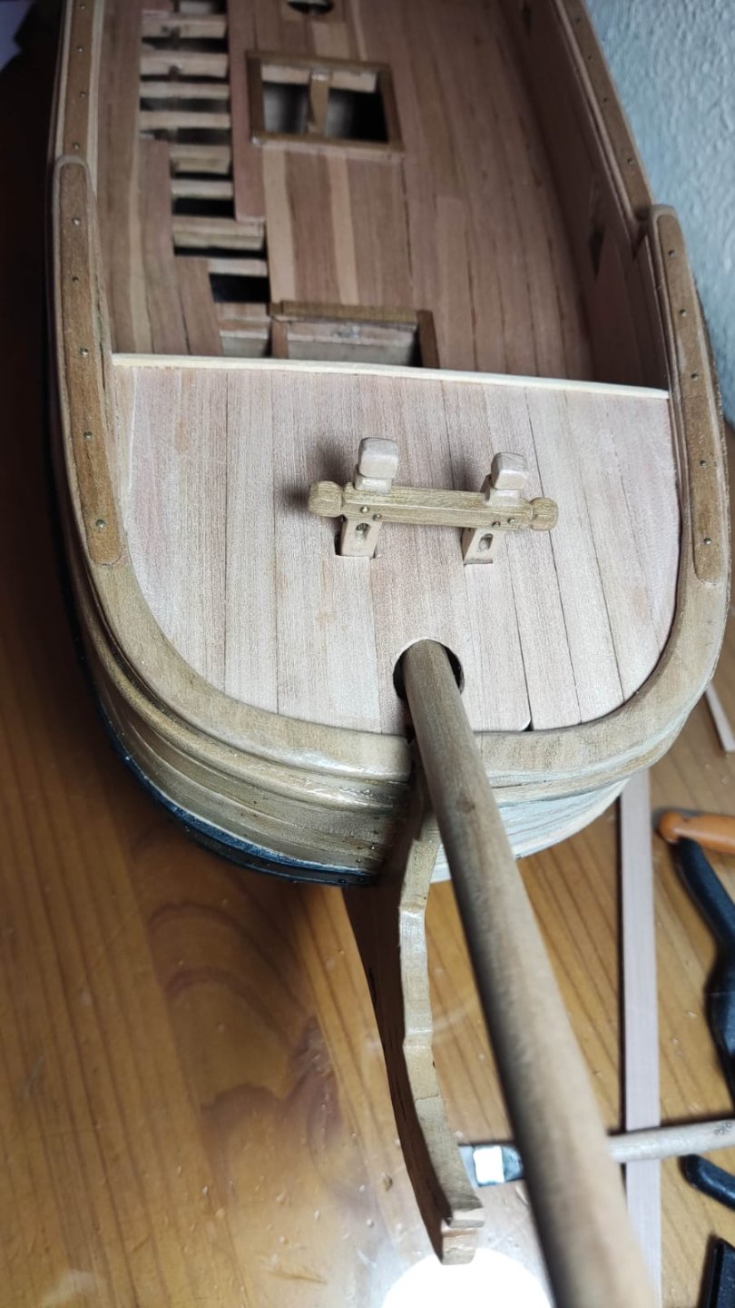

Empezando a montar las lamas de la cubierta superior proa...

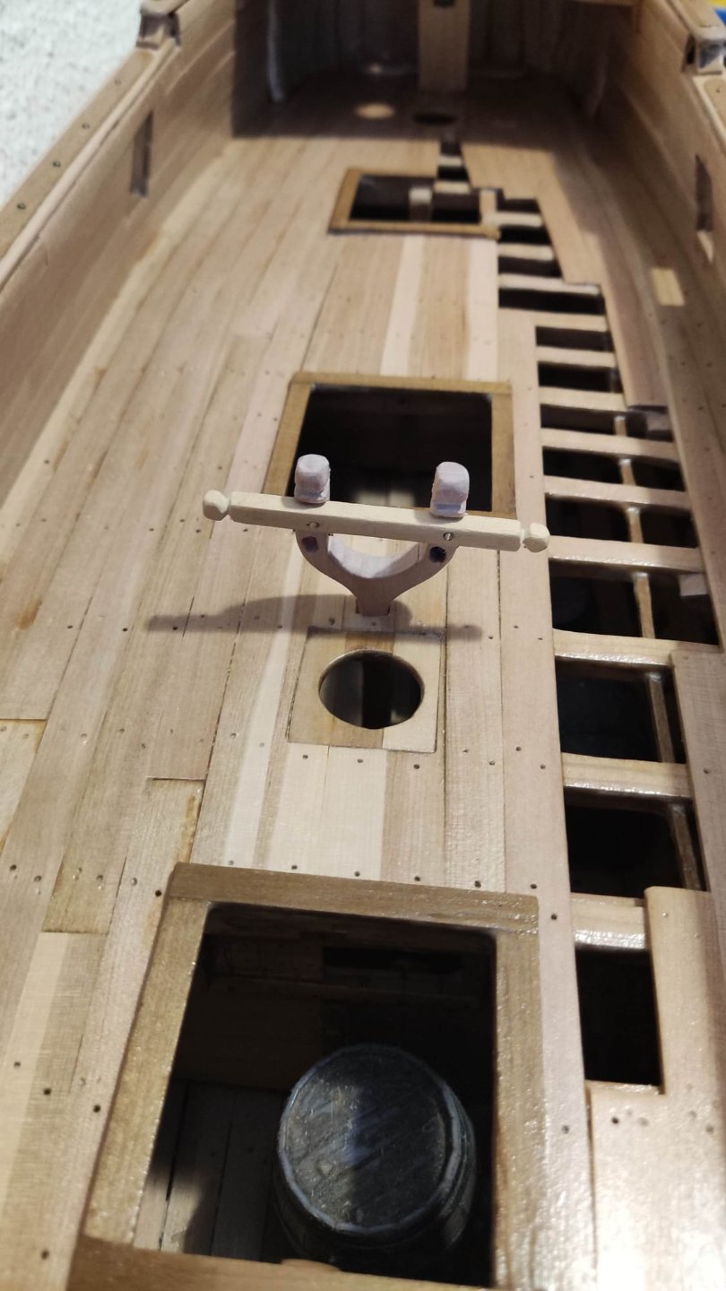

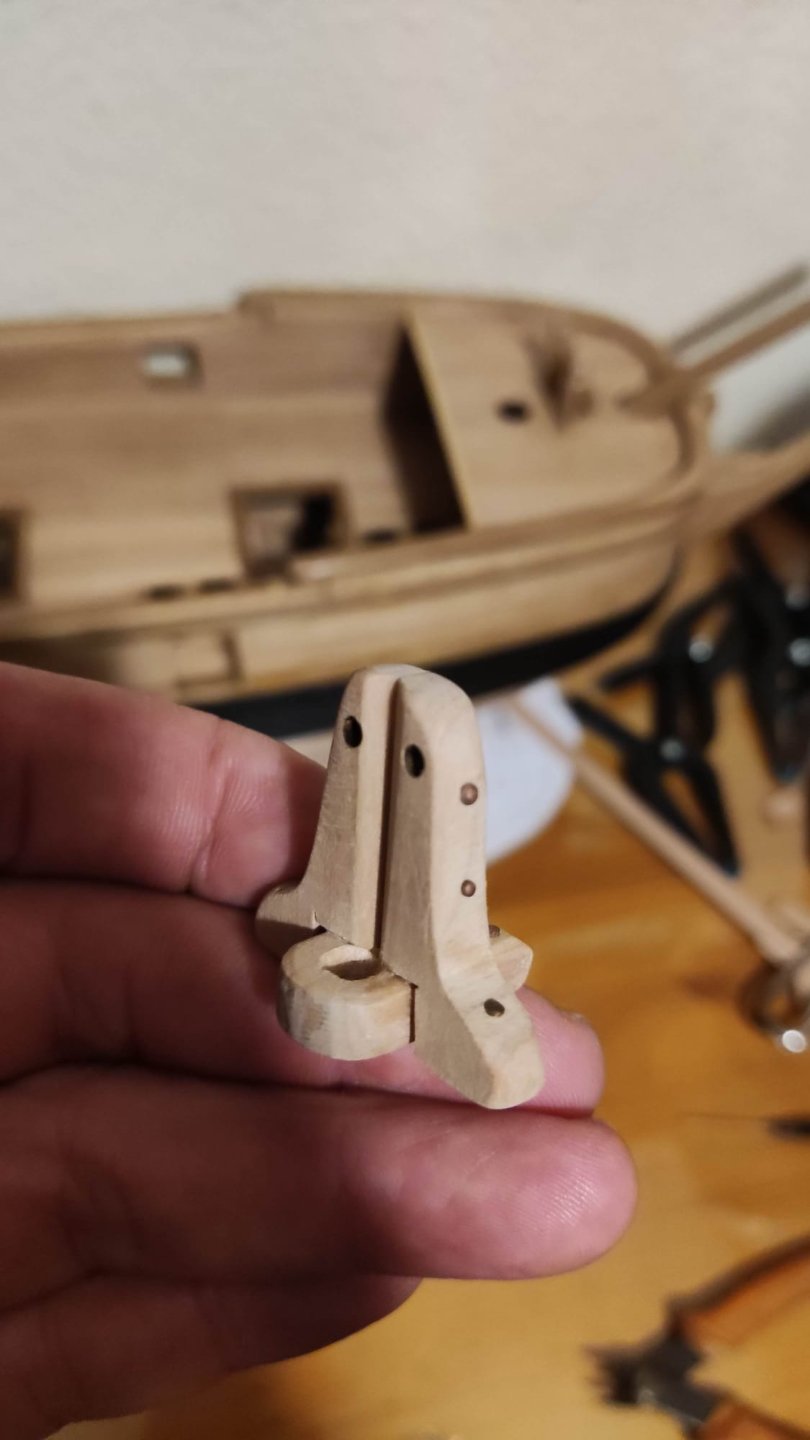

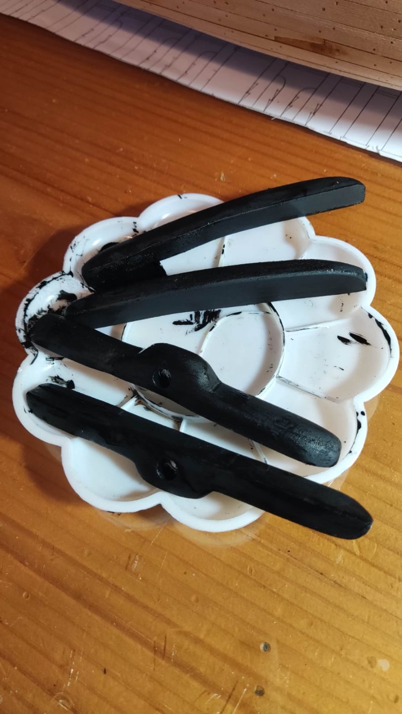

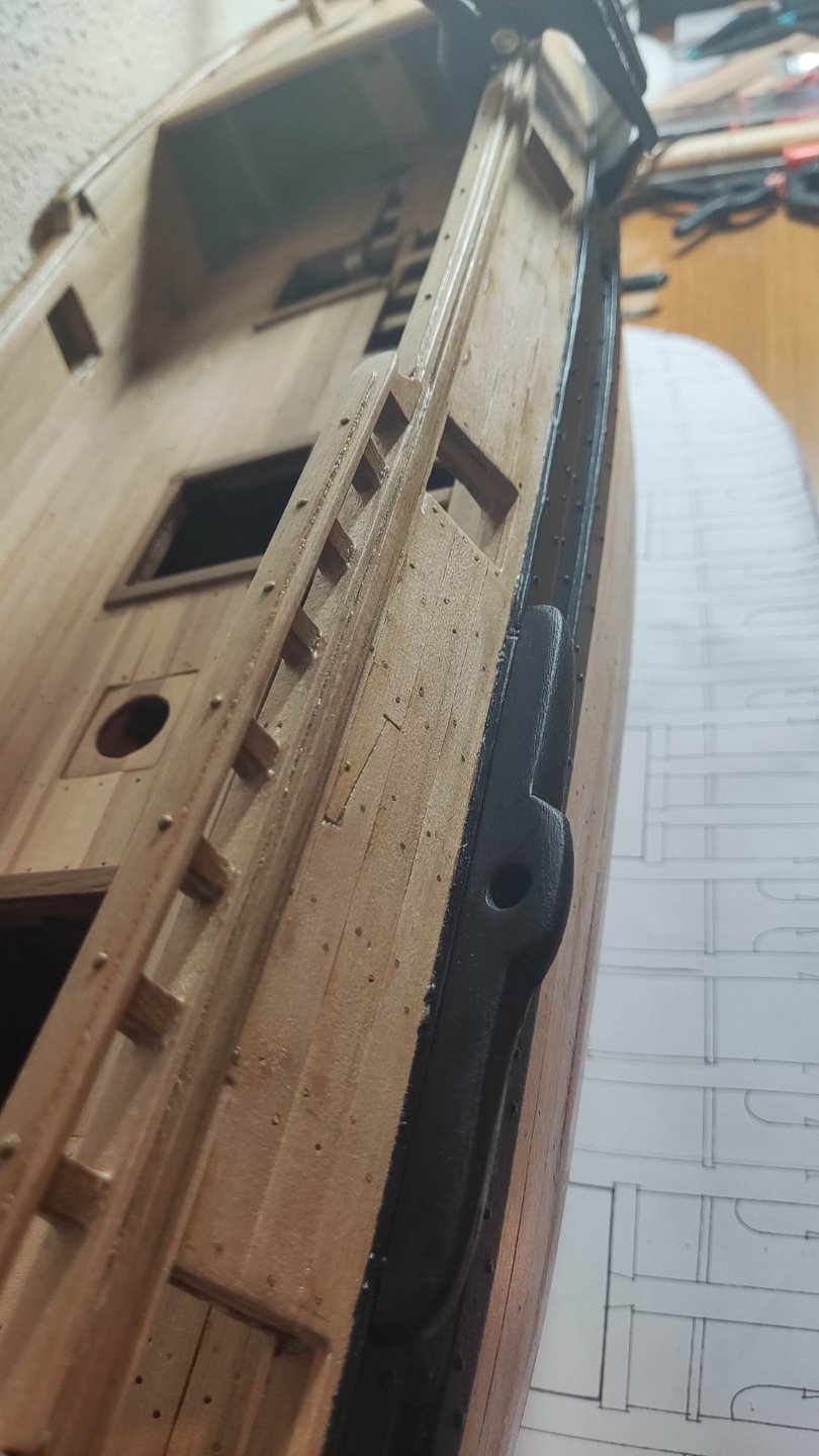

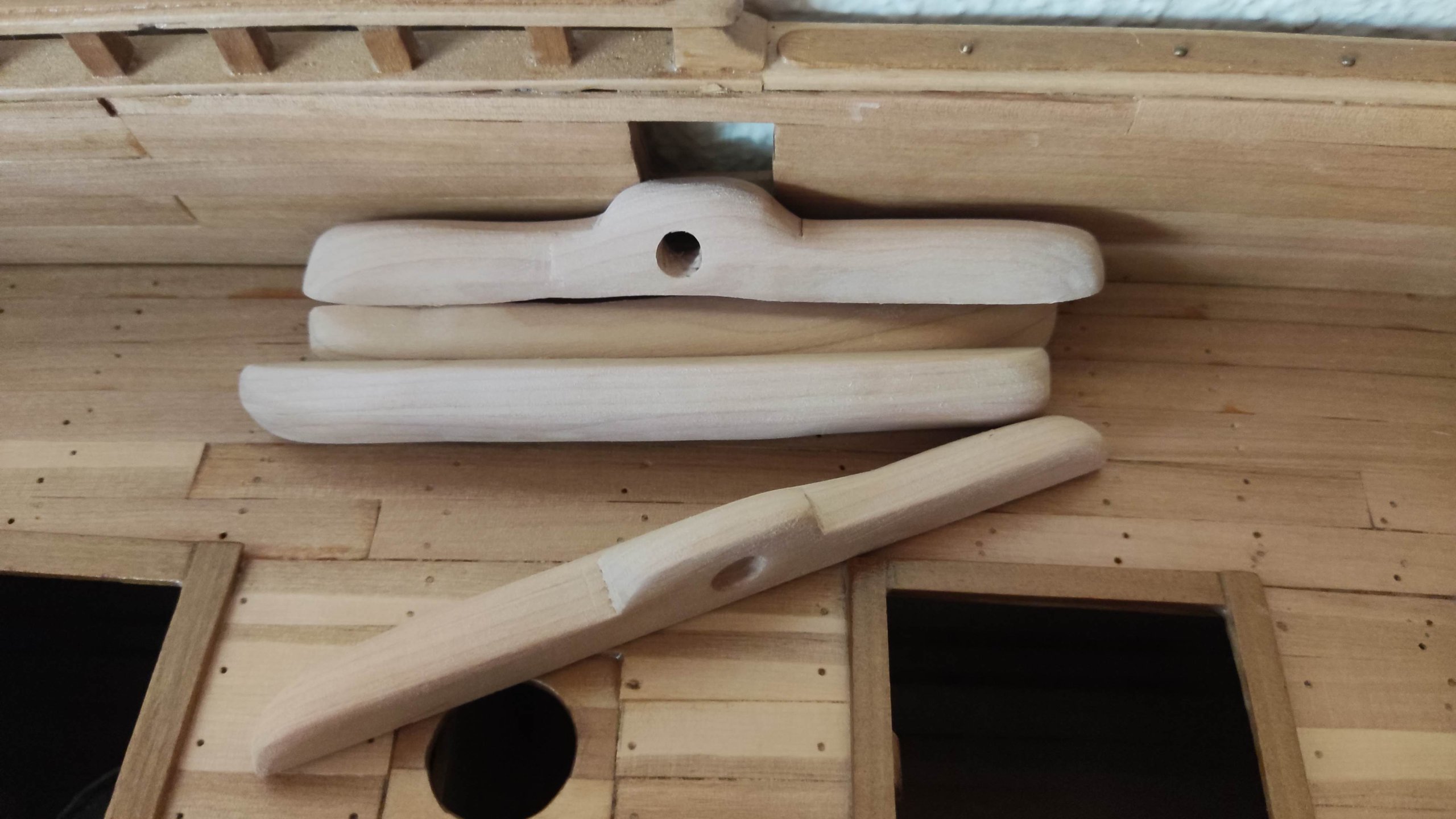

Empezando con las mesas de guarnición, bombas y demás cosas de cubierta

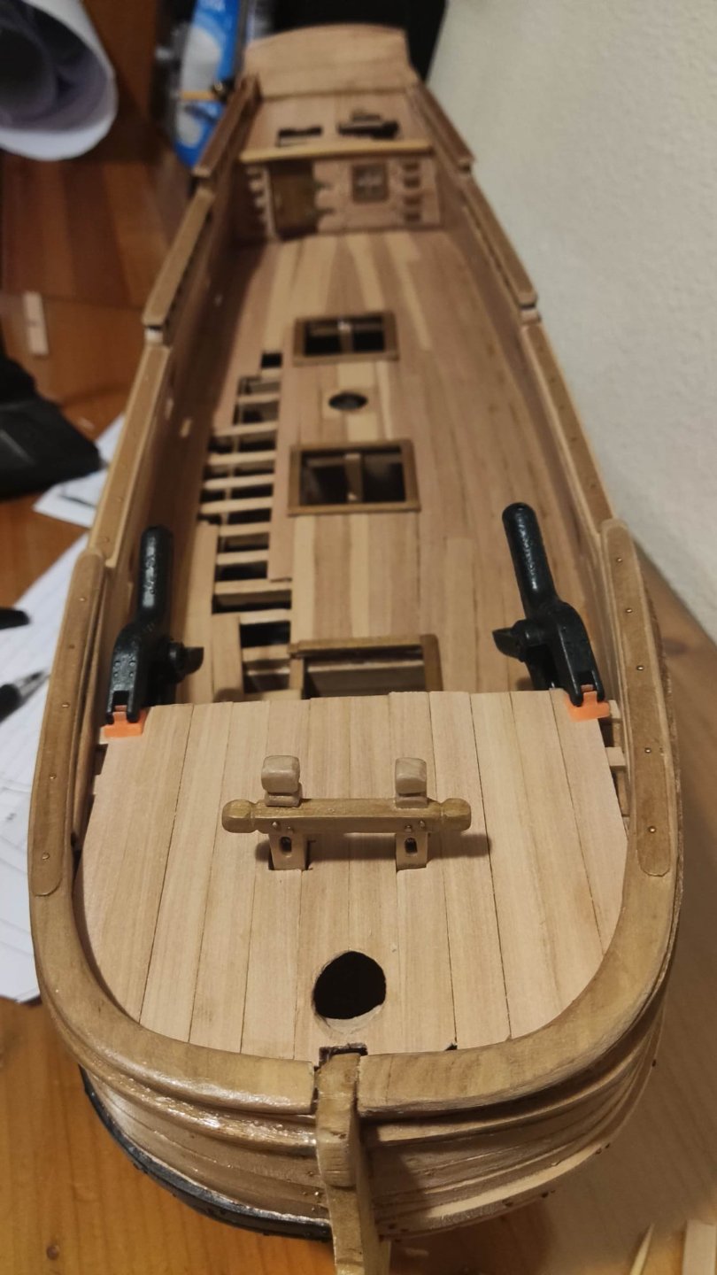

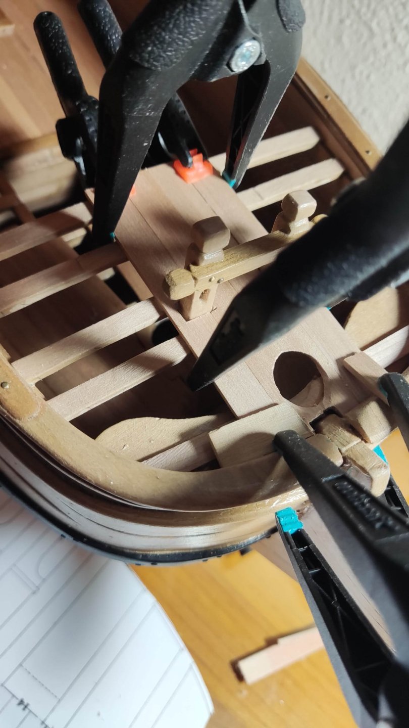

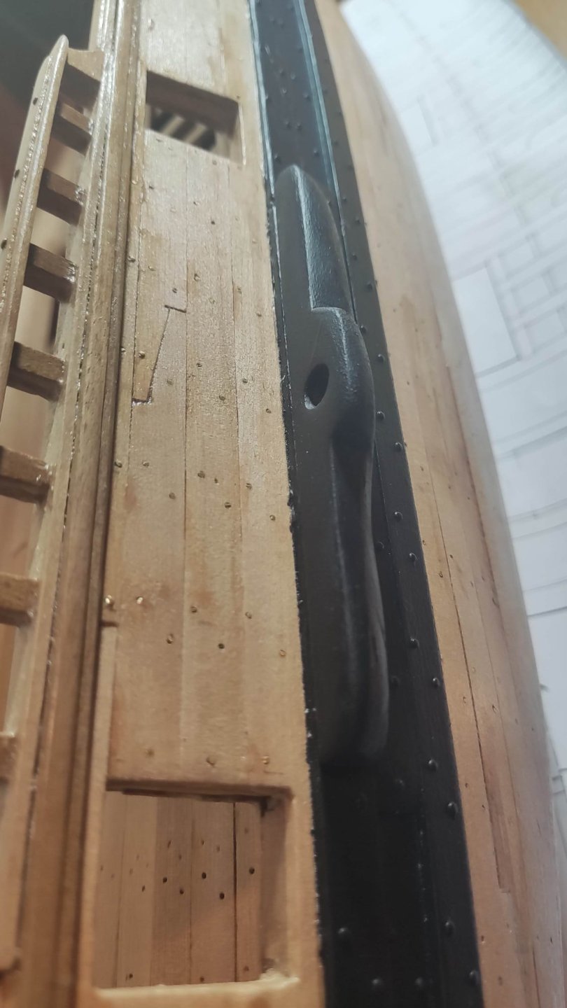

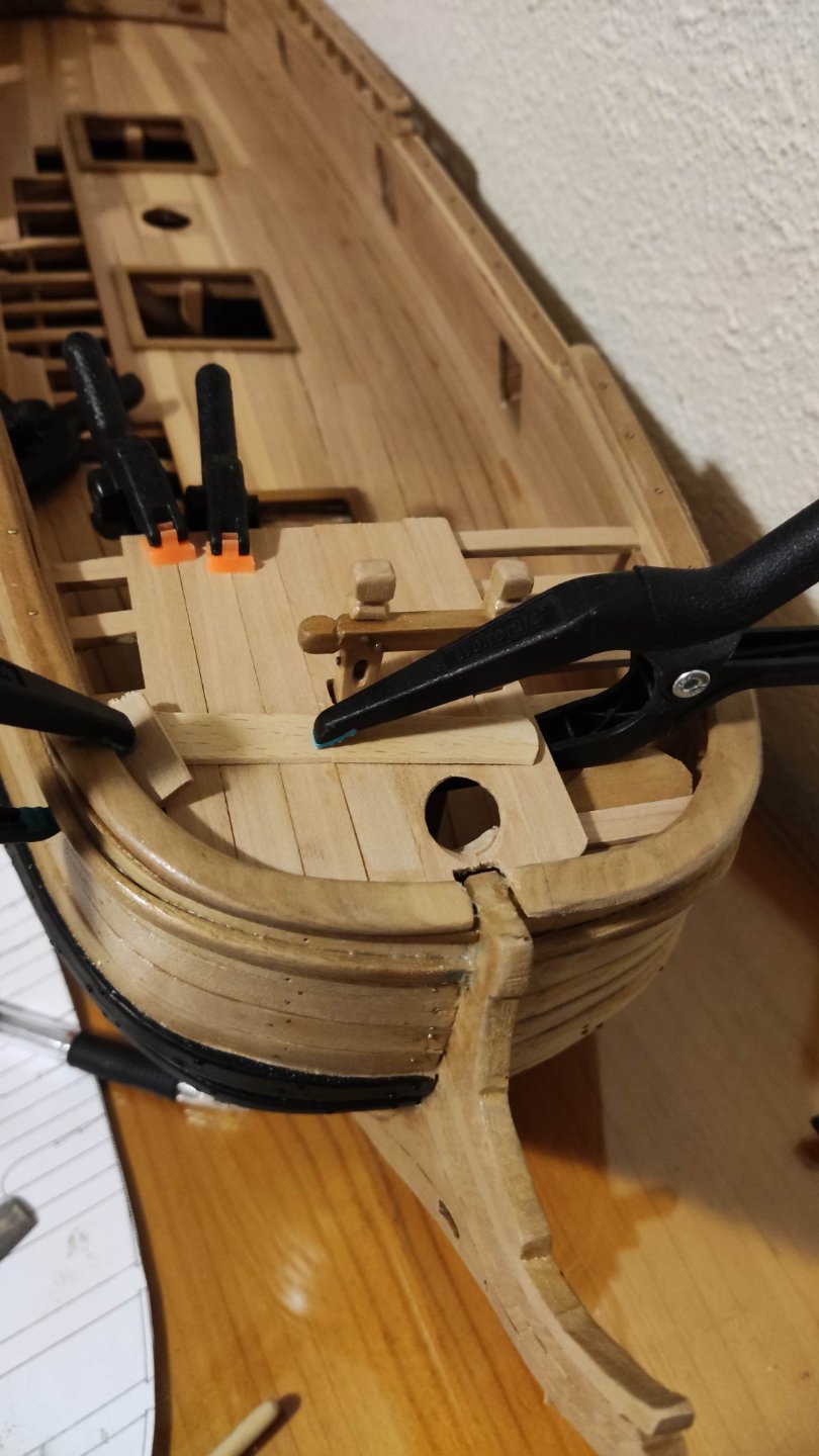

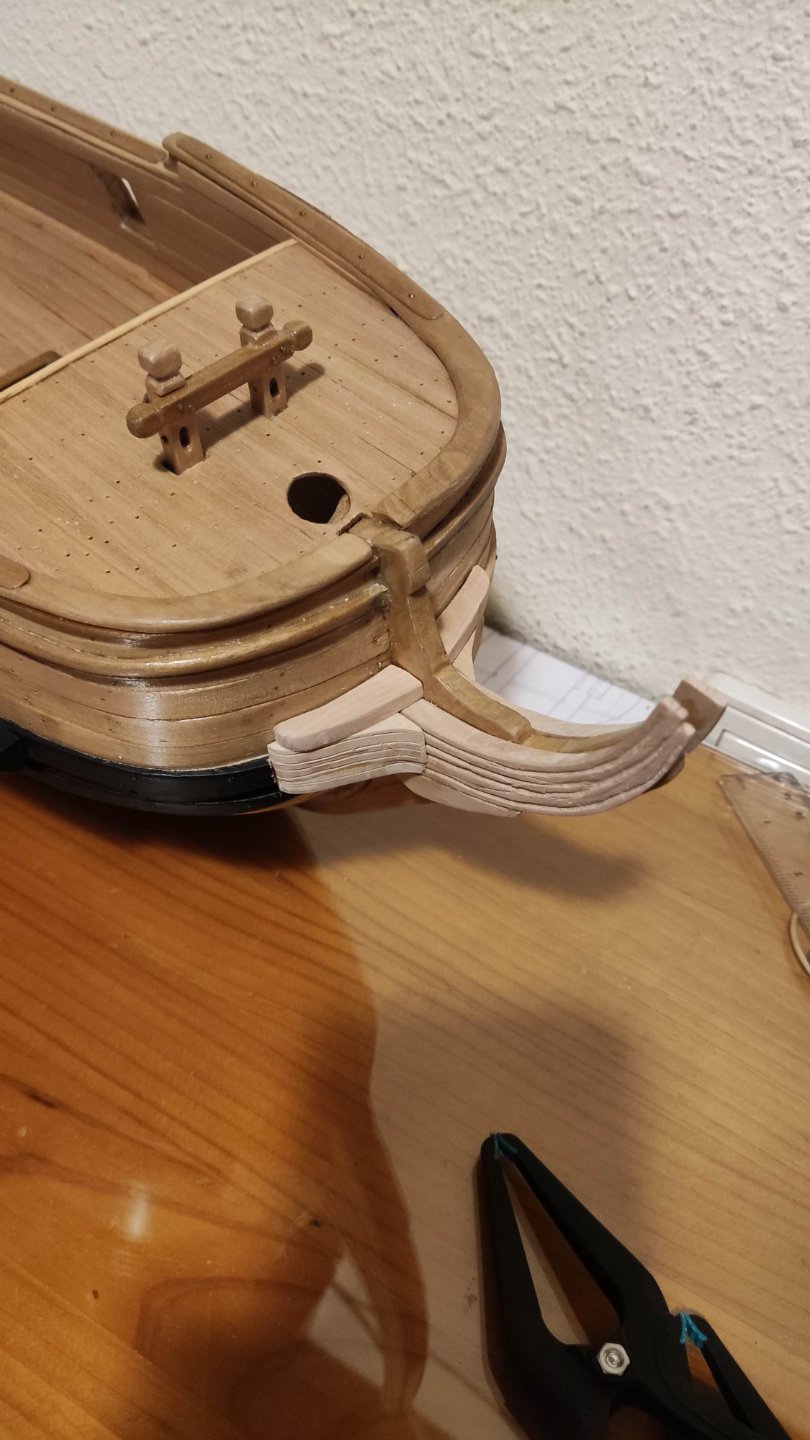

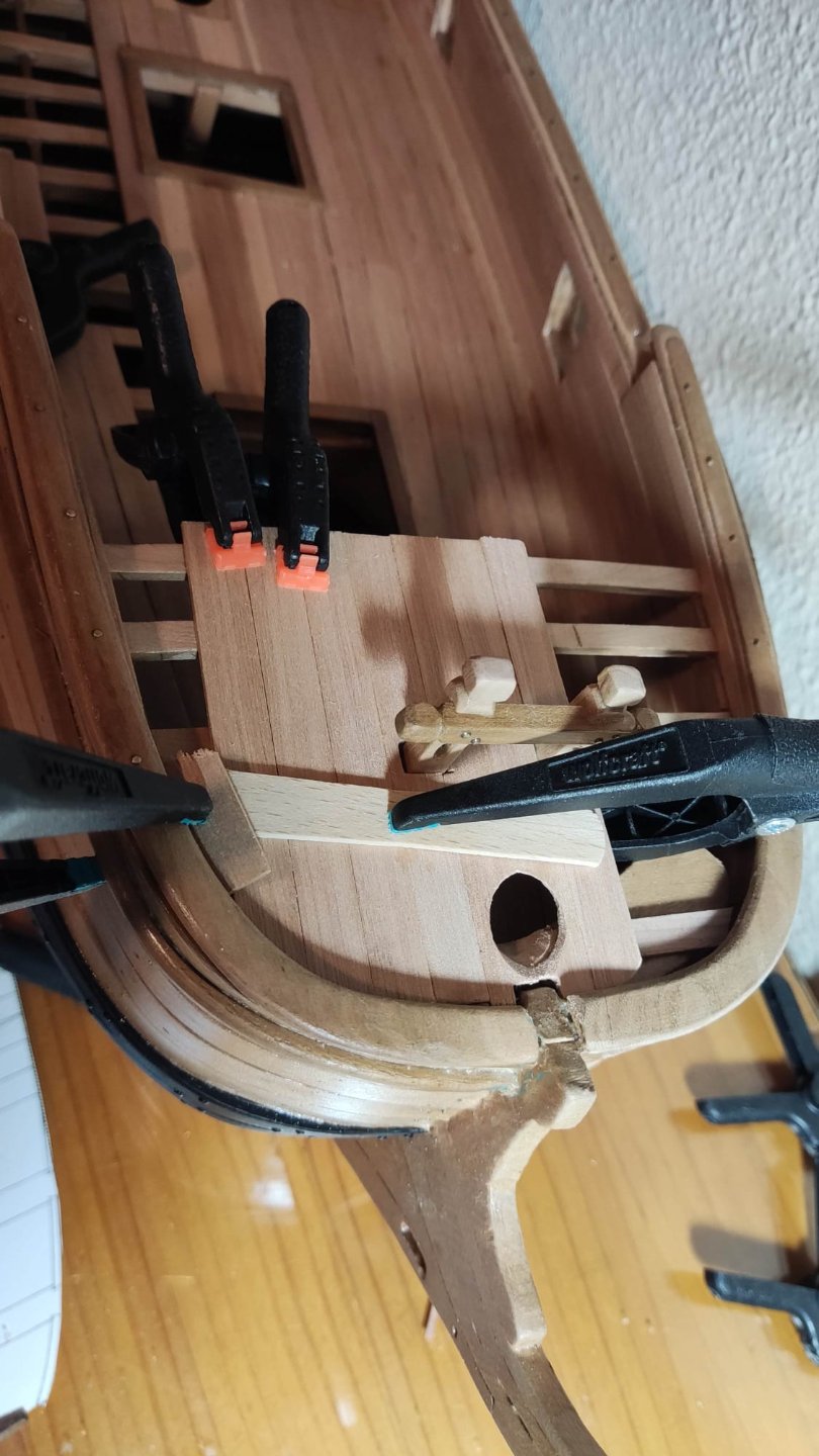

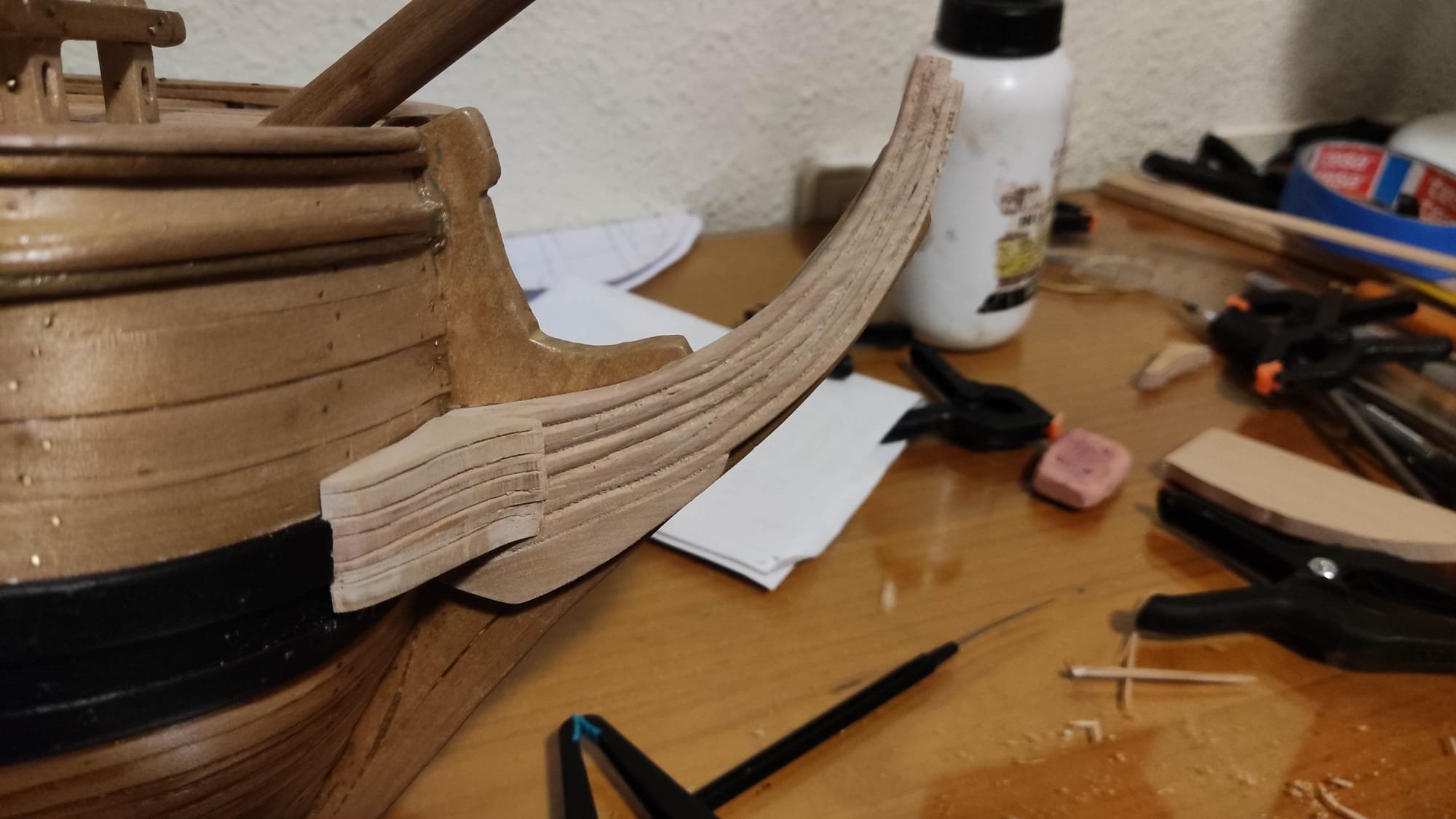

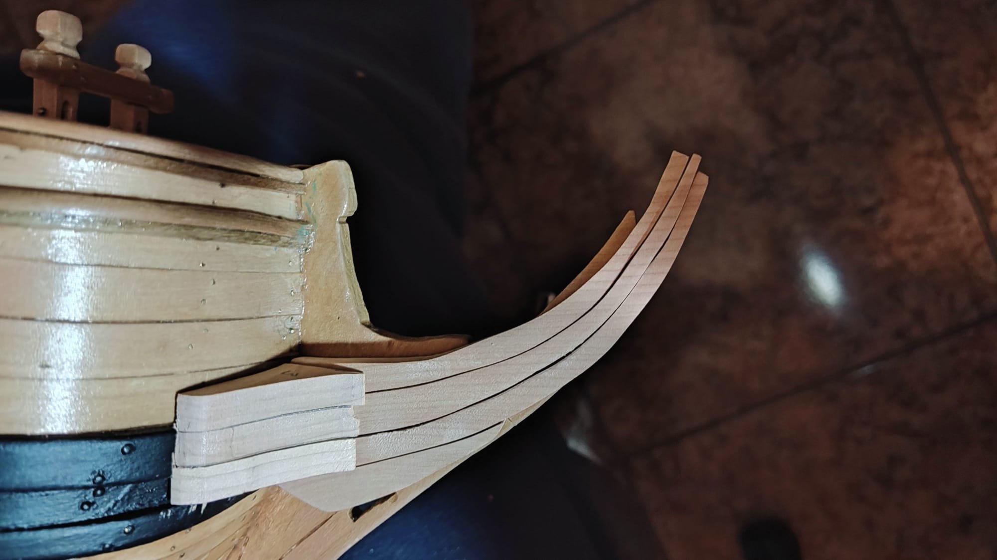

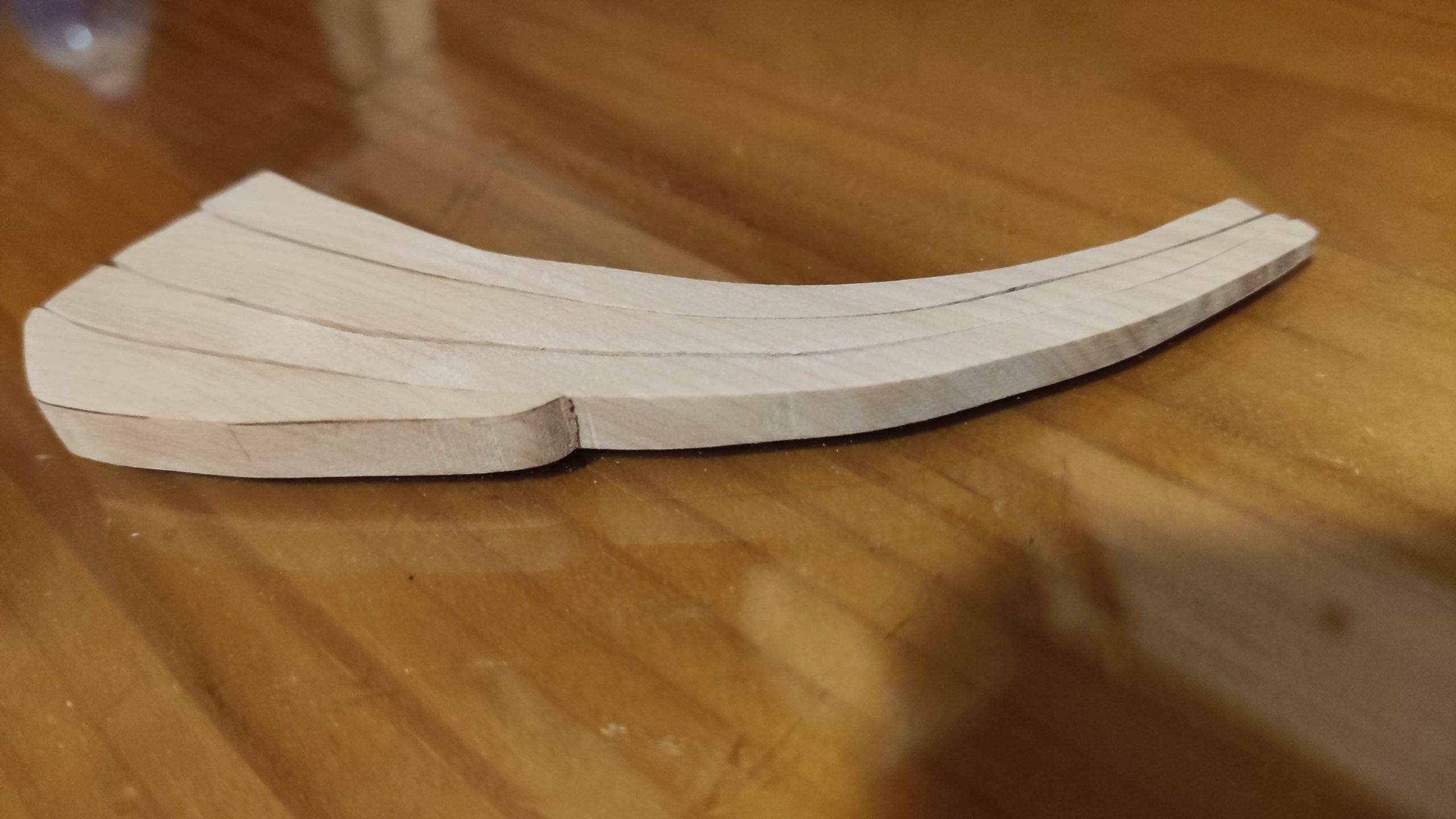

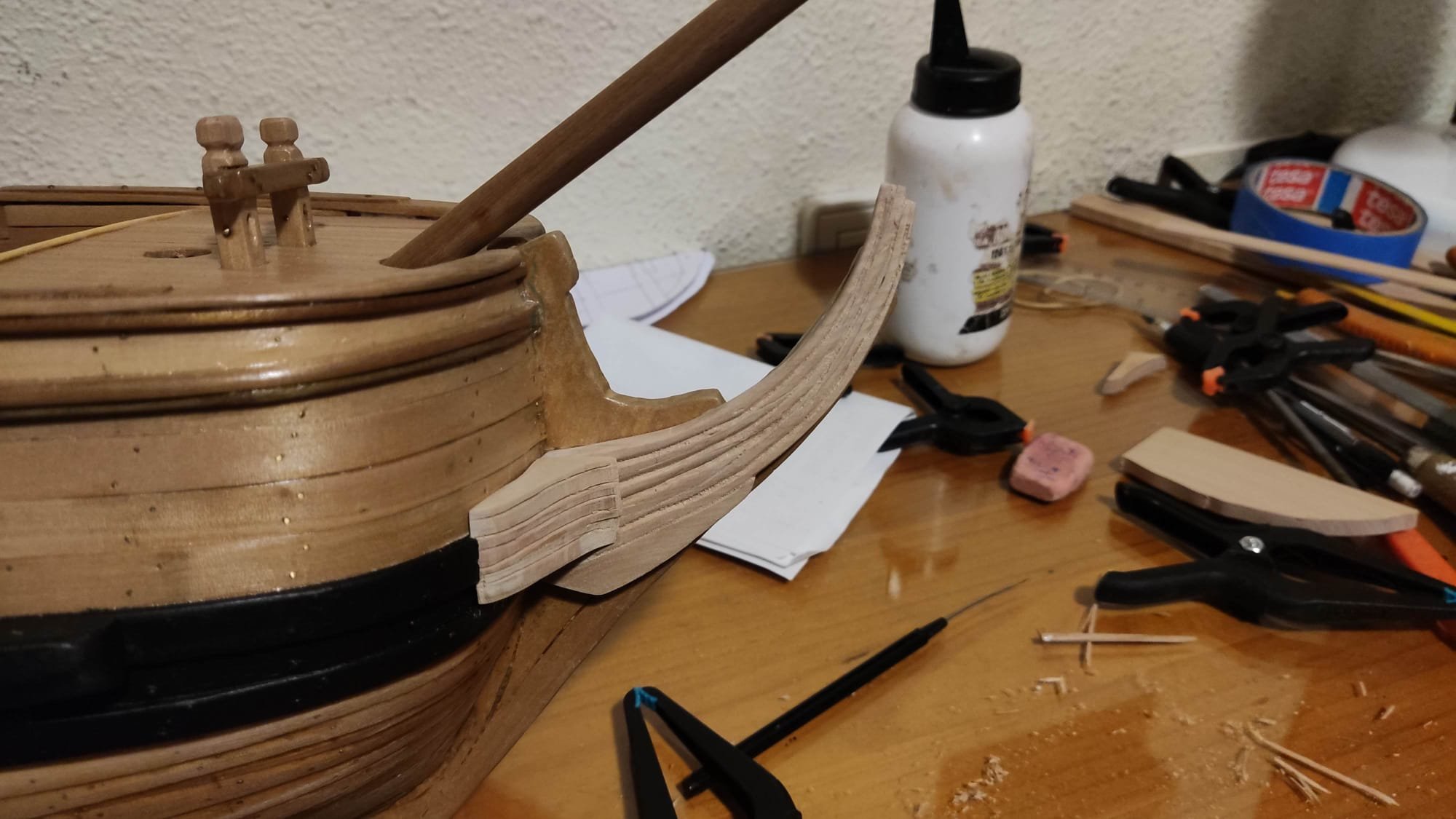

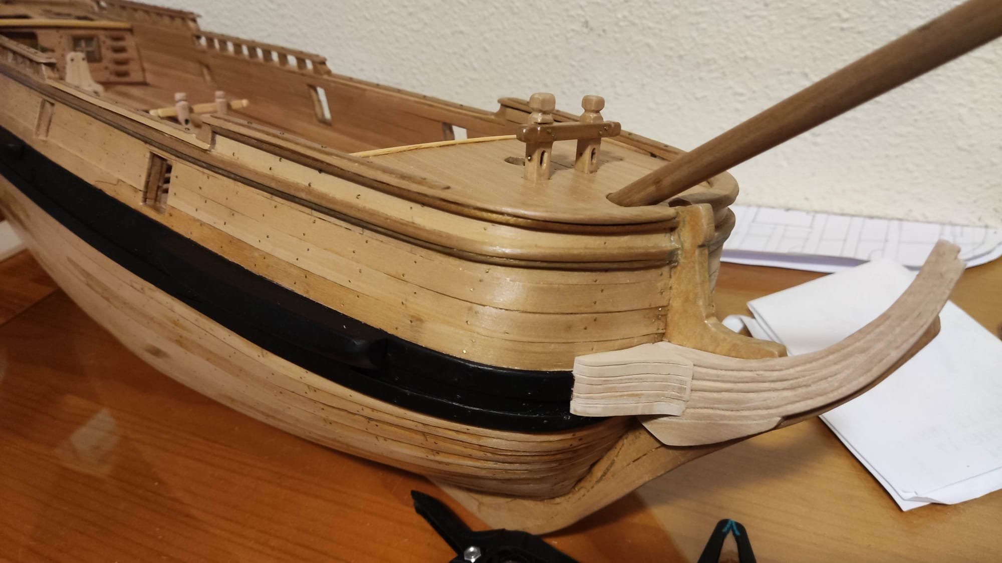

Montando las piezas de refuerzo de proa... Hay que afinar, lijar y tratar. Todavía faltan alguna piezas más... Son 8 piezas en total por cada lado

Hola. Creo que las curvasbandas salen en prolongación de las tracas de la cinta, aunque parece que solo las estás presentando.
Tiene todo muy buena pinta

Gracias por la observación.. es un fallo de principiante jajaja el cinton está un pelín bajo y si cuadraba el refuerzo no mantenía la línea de la roda... No entiendo lo de la moneda, a que te refieres. Muchas gracias por las observaciones.

El acuerdo entre curvasbandas y cintas se puede aparcar en base a que la monografía es una reconstrucción hipotética, quizás sea mejor respetar la vista de perfil del beque que bajar su arranque . Mira de paso el escobén que va justo sobre la curva superior para que el cable del ancla entre en cubierta libremente.

Genial. Lo tendré en cuenta. Ya estoy pensando en el próximo modelo, donde espero no cometer tantos fallos. Gracias por las observaciones.

Esa parte la tengo tambien estudiada, pero me gusta como lo has planteado, de hecho ya tengo alguna plantilla hecha, creo que lo copiaré si me es factible. Va cogiendo muy buena forma, me gusta

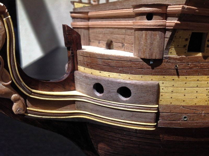

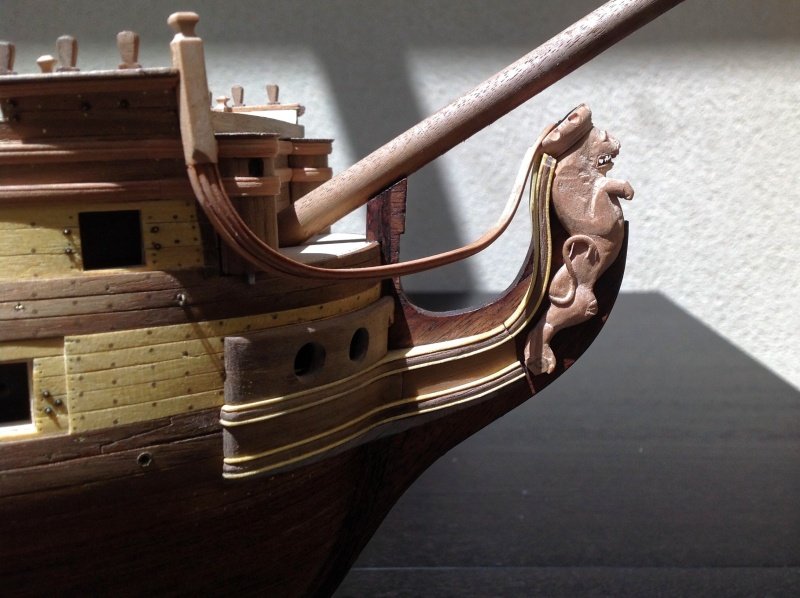

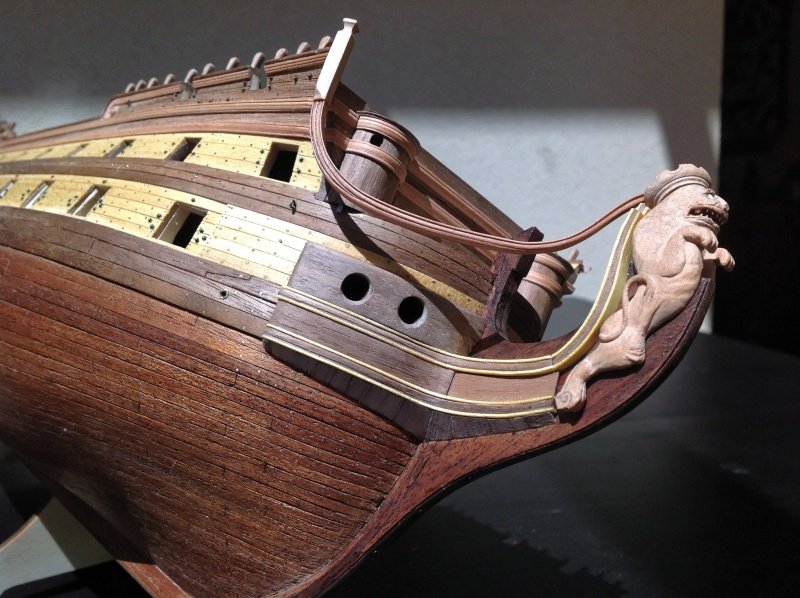

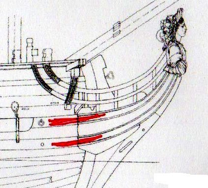

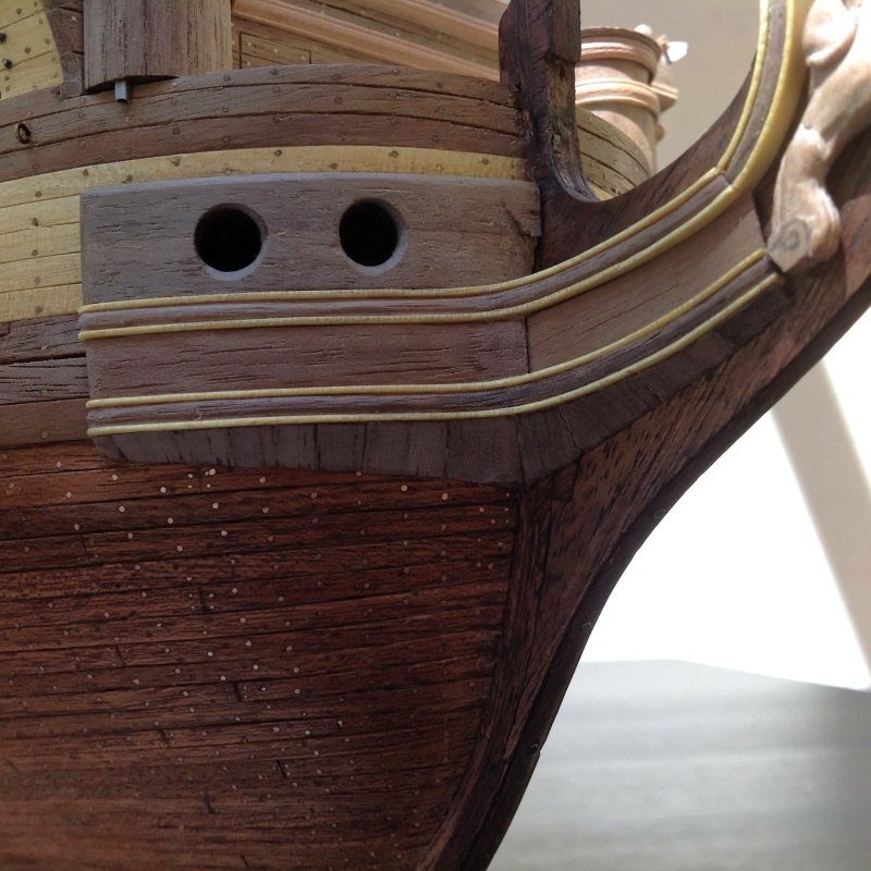

Con el permiso de Jean Marie Rochat, te adjunto alguna foto de su proa, creo que a esto es a lo que se refiere @Leopoldofran Imagen, es del SJN y no se si se corresponde con tu modelo, pero por la pinta parece que si.
Mensajes: 6037
Re: La Belle nuevo proyecto
Es parecido pero el brazal es a la inglesa en el Nepo y a la francesa en la Belle, hace menos curva. De todas formas además de los planos en la mono vienen fotos de un modelo muy bien hecho
