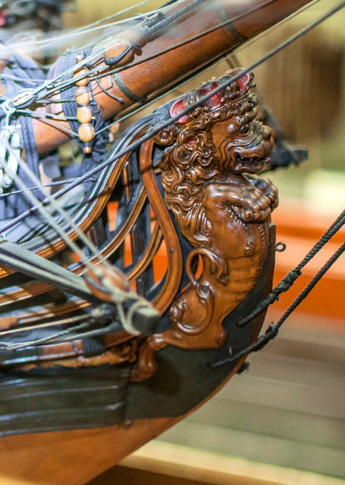

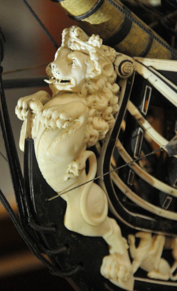

No todos los leones llevaban escudo entre manos, te pongo dos del museo naval y la lámina de Berlinguero por si quieres hacer un Santi original.

Esos leones ya son obras de arte. Y el ST de la ilustración si que es original sí.

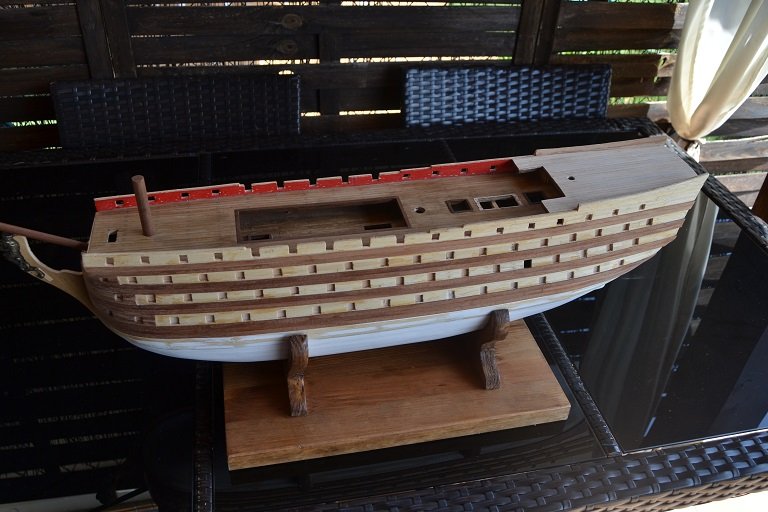

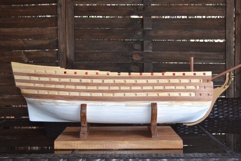

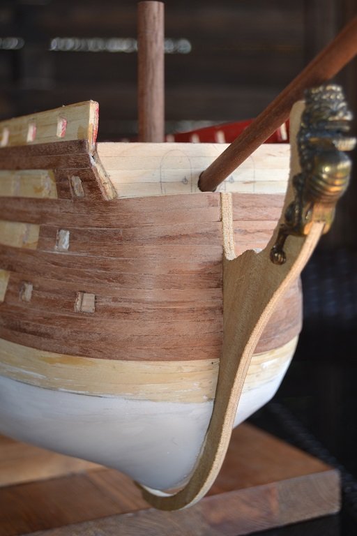

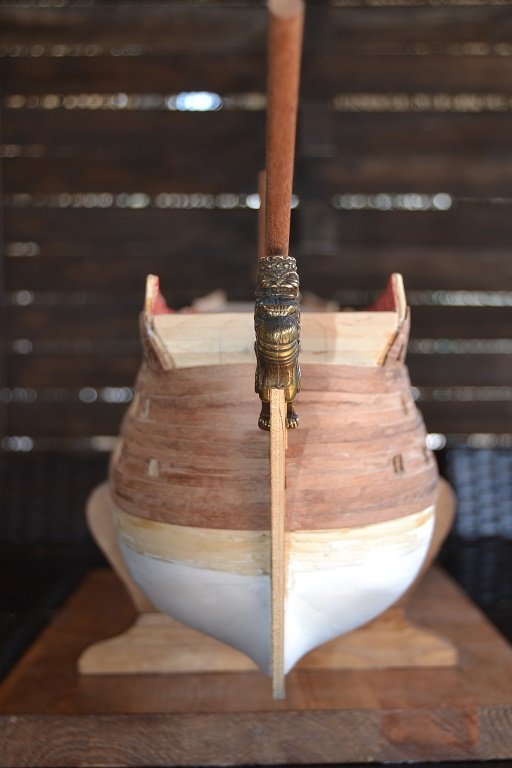

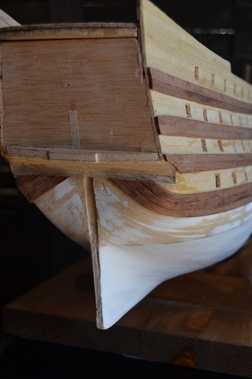

Ya he colocado los cintones o cintas. Perfecto no me ha quedado pero cuando estén colocadas las troneras y el casco pintado se verá mejor.
Para hacer todo ese refuerzo de proa (no sé como se llama) me he inspirado en el ST de Liberto (salvando la distancia galáctica que hay entre su modelo y lo mío :roll: ) Aún por decidir pero casi seguro que irá ese mascarón, quizás pintado, no lo sé todavía.
Saludos ;)
Para los cintones he utilizado sapely de 2mm . El kit suministra nogal de 4mm que se me antojaba muy grueso para tal fin. Aparte mucho mas costoso de doblar.

Pregunta:
A vosotros los barcos os quedan perfectamente simétricos? o sea, los costados exactamente iguales. A mi no :oops:
Saludos ;)

libra63 escribió: Sab Sep 03, 2022 1:28 pmA vosotros los barcos os quedan perfectamente simétricos? o sea, los costados exactamente iguales. A mi no
A mi tampoco. Por mucho cuidado que tenga y muchas medidas que haga, al final se queda bastante asimétrico. Menos mal que luego eso no se nota. :D

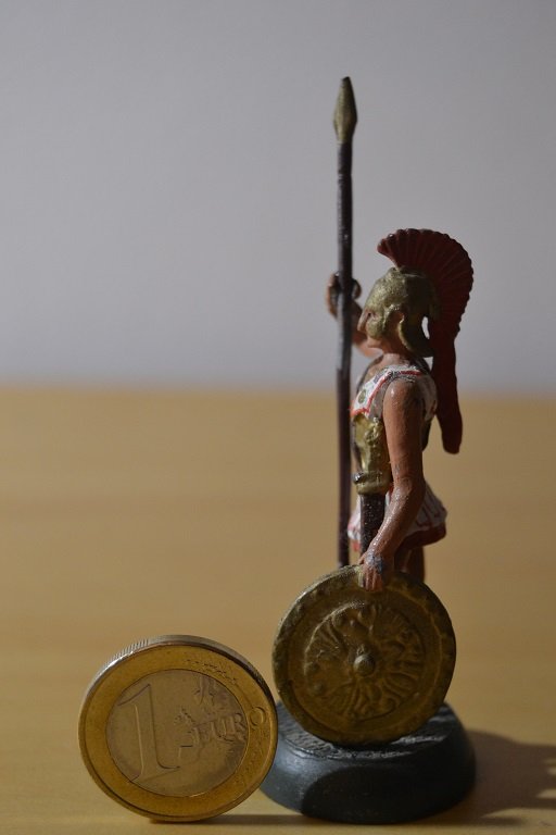

Por cierto tengo este hoplita griego que creo es de plomo, quizás podría servir.

le da un aire :roll:

Yo pondría el hoplita con espada y un par de alas sin dudarlo, quizás pintado dorado.. El otro también vale pero hay que ponerle una espada.

Gracias por la información, muy interesante. Alguna vez leí que era habitual perder anclas, o bien por que se les quedaba enganchada o porque tenían que salir cagando leches. Lo del hoplita va a ser que sí. Lo modificaría un poco para que no se vea tan griego.
